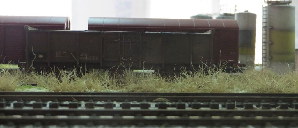

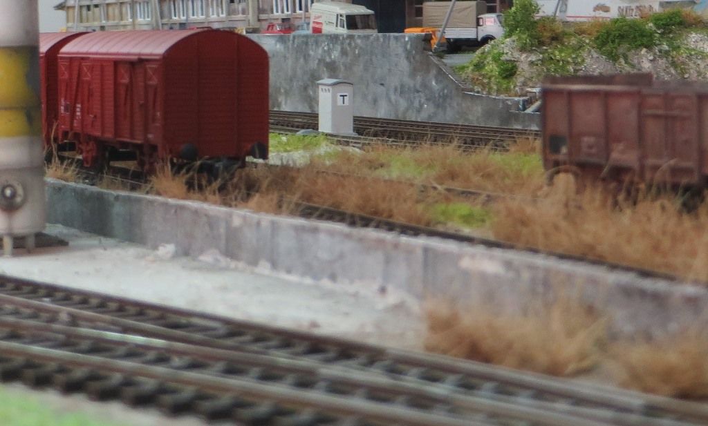

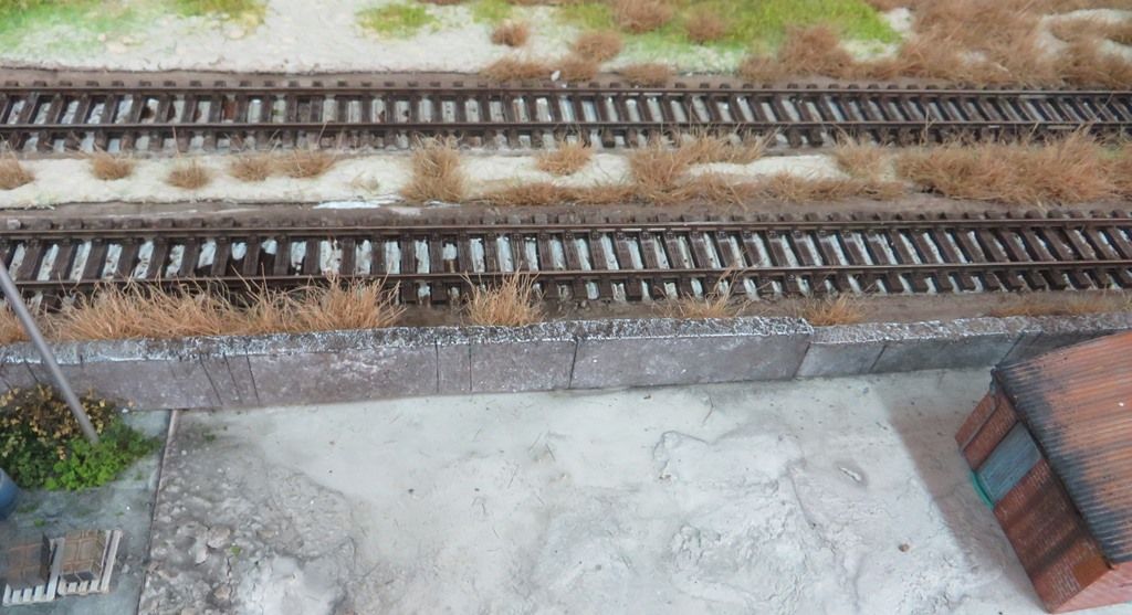

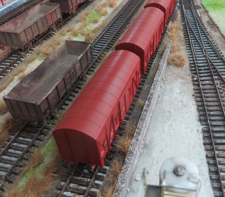

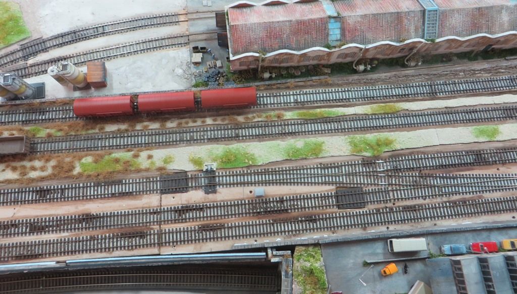

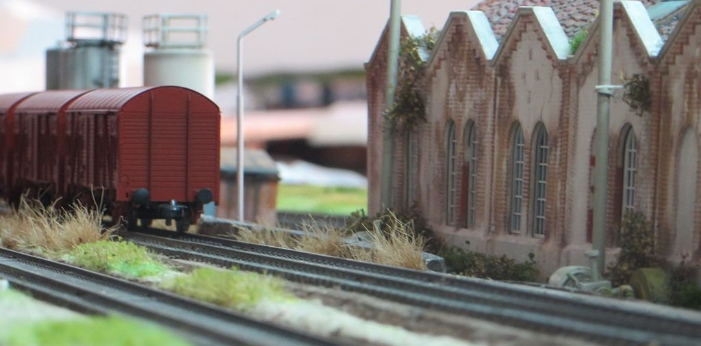

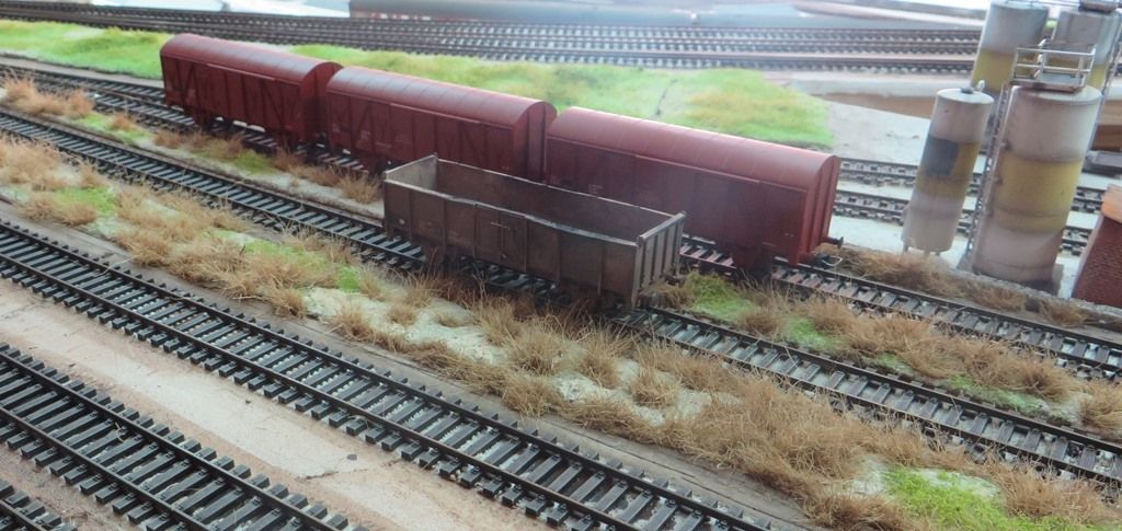

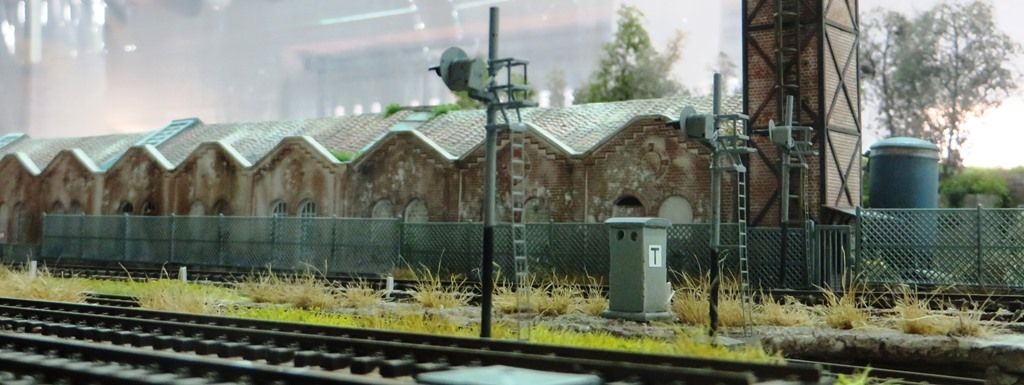

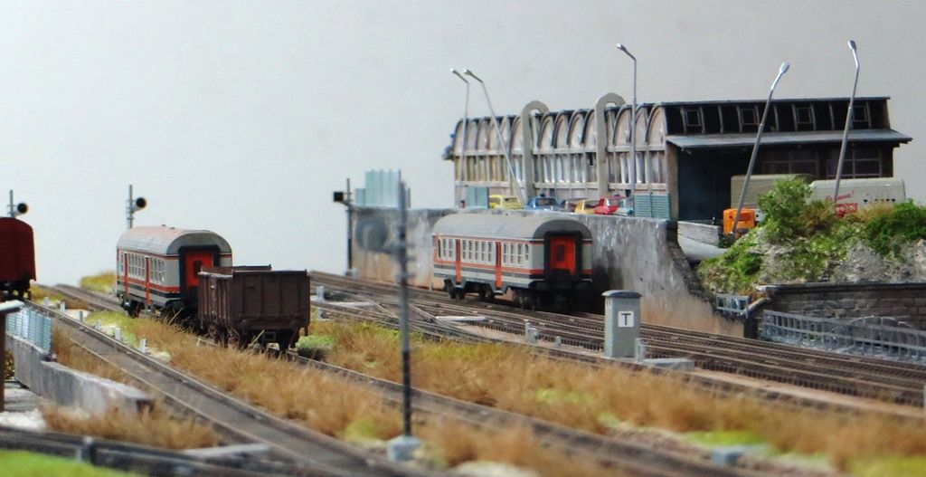

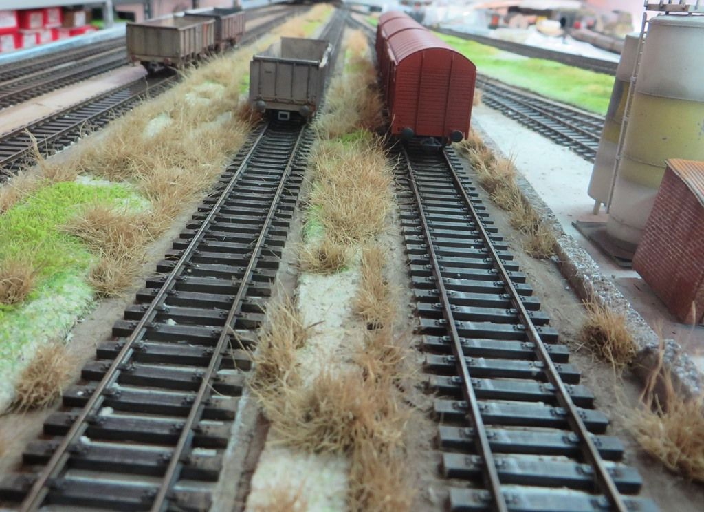

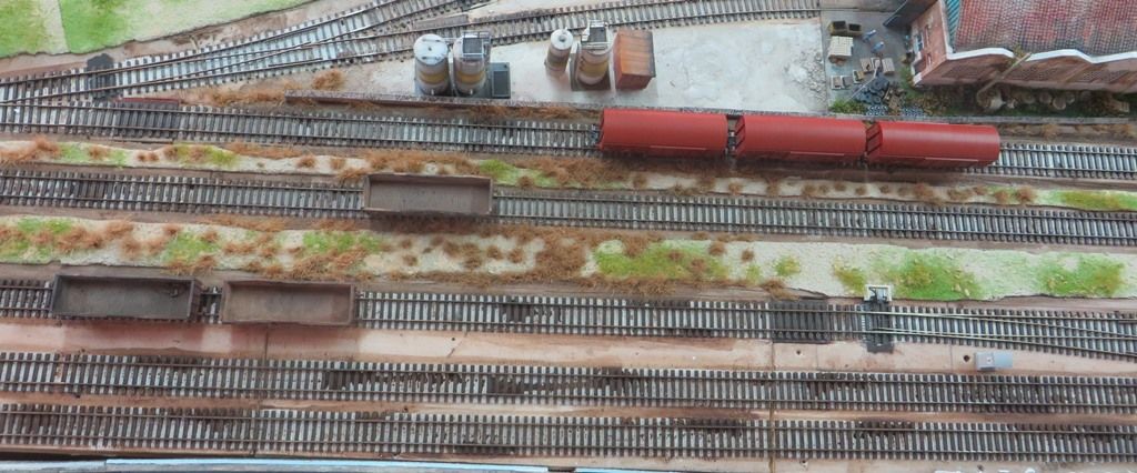

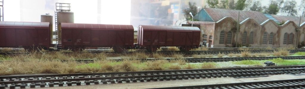

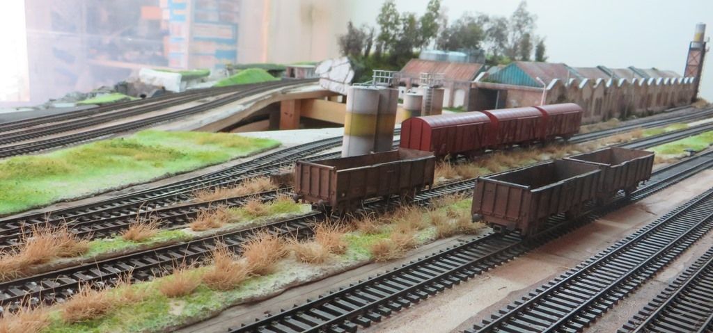

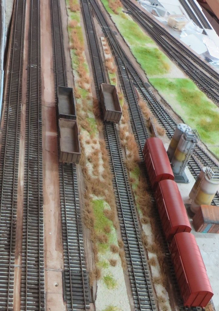

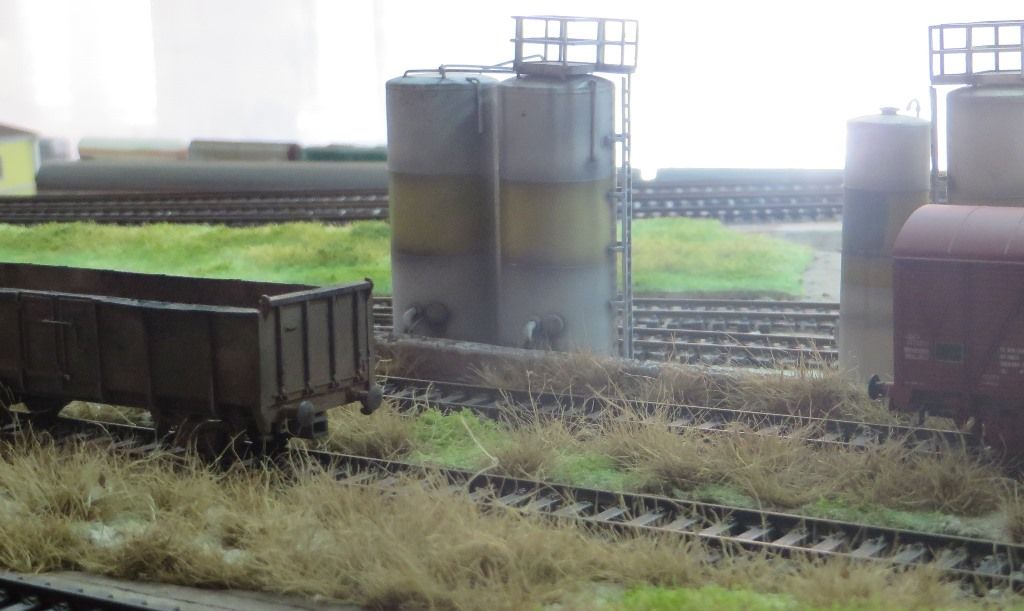

Noi modellisti ferroviari non temiamo la calura estiva vero? Certo che no! quindi a lavoro!!!

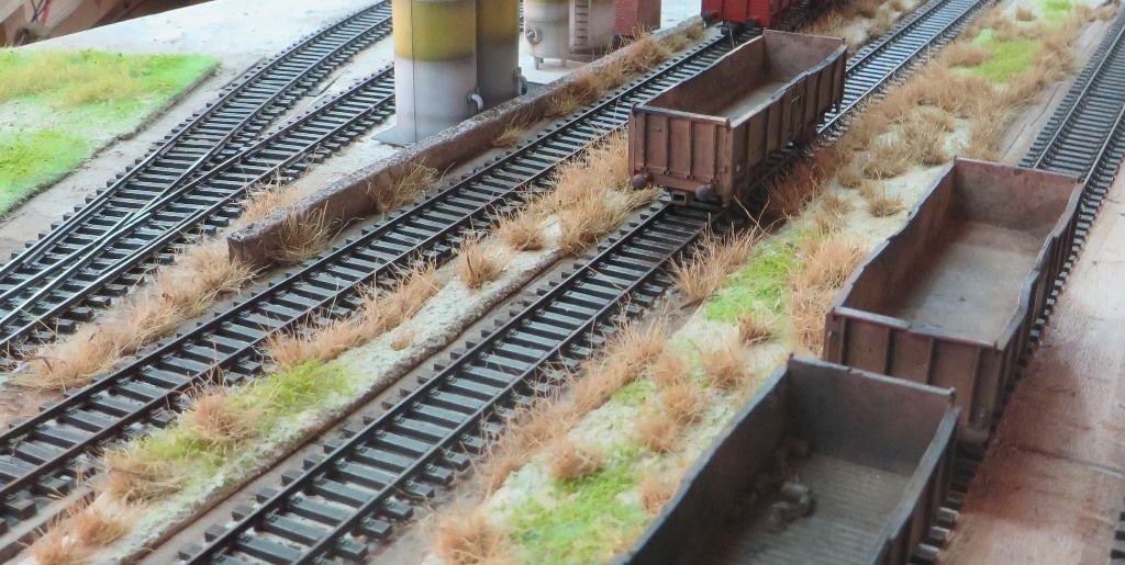

Ho ripensato il mio modo di lavorare, dapprima pensavo di lavorare in "serie", ovvero terminare una serie di lavori simili, tipo case, montagne, linea aerea ecc per tutto il plastico ma in questo modo non ho la possibilità di testare le tecniche e correrei il rischio di fare cazz..volate ad esempio una massicciata da schifo su tutto il plastico. Ho quindi pensato di lavorare in "parallelo", quindi lavoro su aree ridotte del plastico portando a termine l'intero ciclo di lavoro (o quasi) per verificare la bontà delle soluzioni adottate.
E' il caso della posa dell'erba, non so se ne verrà fuori una cosa convincente..... scartata la posa dell'erba da 12 mm con l'applicatore elettrostatico (erba troppo uniforme e della stessa altezza, no proprio no) mi sono messo con pazienza a piantare ogni singolo ciuffo d'erba.... Uso l'alga poseidonia ma va bene anche la classica canapa per idraulici.
A me convince di più dell'erba sintetica da 12 mm, ok si fatica di più ma il bello è anche questo no?
L'erba da 3 e 6 mm invece è perfetta per l'applicatore.
Poi toccherà ai particolari tra i binari, alla massicciata, segnali, linea aerea ecc ec ecc,
Le foto sono un mix di elementi definitivi e posticci, lucidi e sporcati, incollati e poggiati, dritti e storti, un mix a tratti comico e surreale.
Un saluto a tutti
Giuseppe

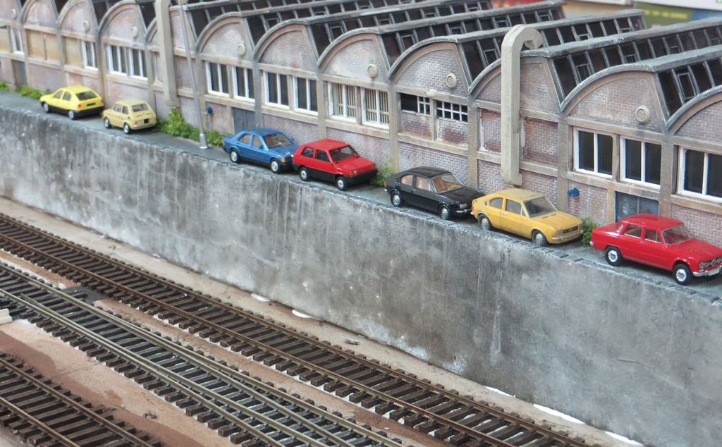

Attento che con tutte quelle erbacce e lo scirocco di questi giorni basta un mozzicone e....... :oops:
Ottima progressione. Stai realizzando un'area industriale "enorme"......aspetto di vedere il resto :wink:

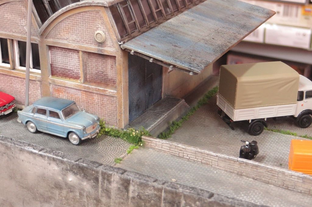

P.S. ma i guidatori delle auto parcheggiate escono tutti dal lato passeggero :lol:

citation2008: ma i guidatori delle auto parcheggiate escono tutti dal lato passeggero
ma guarda un po' cosa vai a notare..... :shock: :lol:

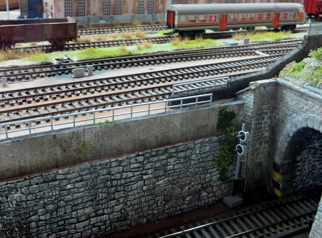

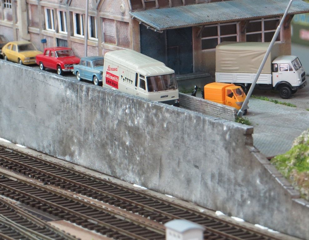

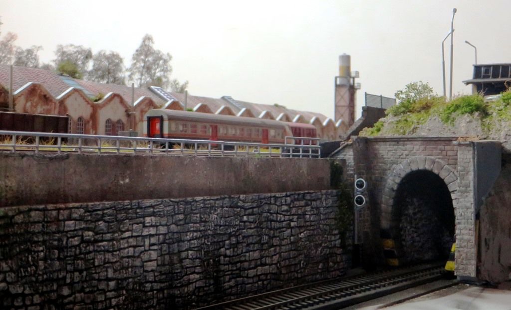

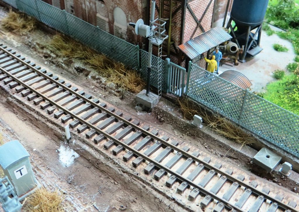

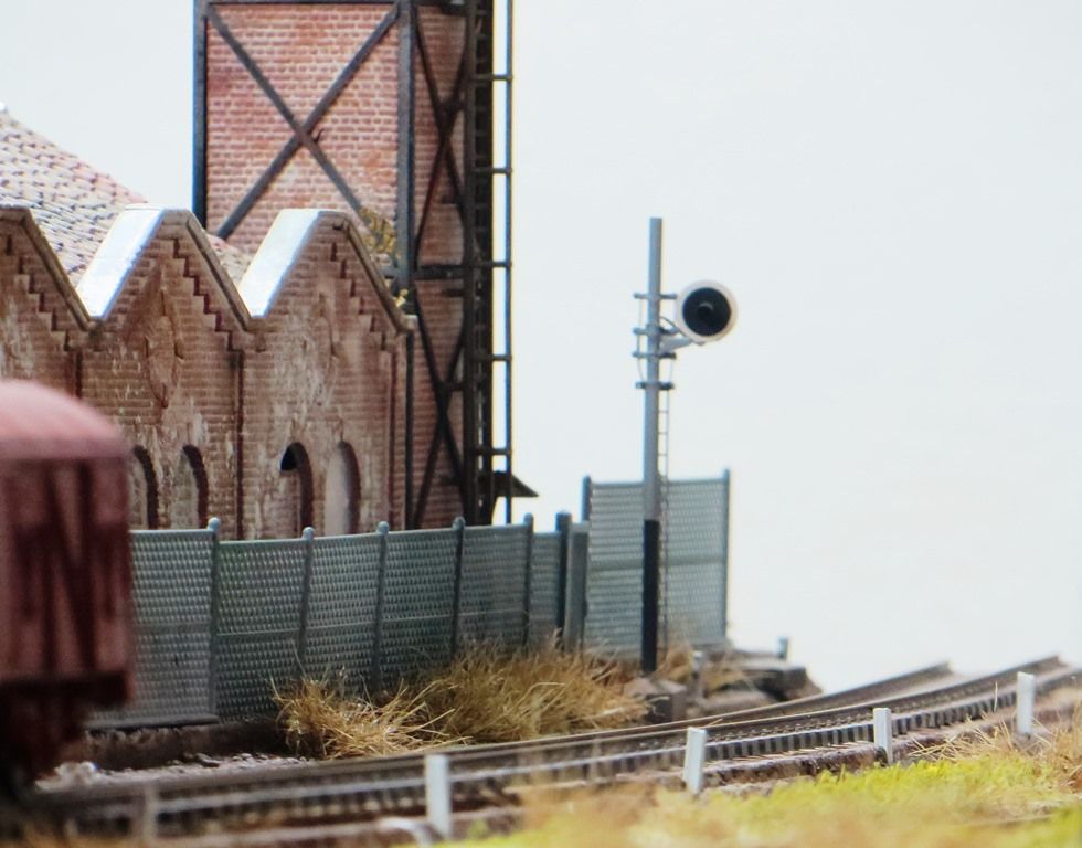

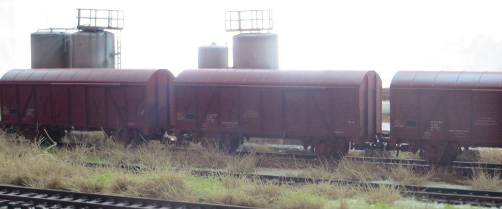

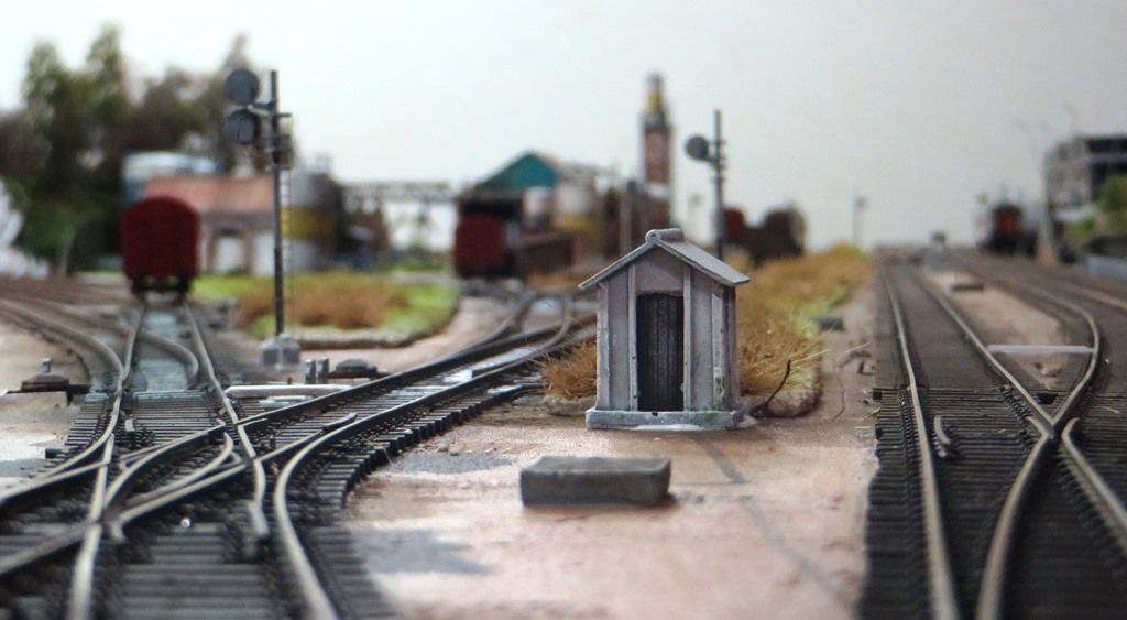

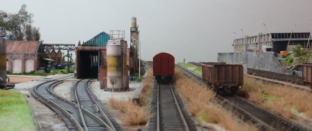

AAAARGHHHH quanti elementi verticali fuori squadra ci sono!!!!! L'occhio della macchina non si inganna!
Concluse la operazioni propedeutiche alla posa della massicciata: segnali, plinti palificazione, apparecchiature casse deviatoi, traverse, picchetti ecc....
Certe cose mi rifiuto di farle, come le sigle sulle cassette elettriche....
Giuseppe

Caro mio non mi esprimo con giudizi altrimenti sarei troppo riduttivo !
I complimenti si sprecano, vediamo quando la finisci e non se ne parla più! :mrgreen:

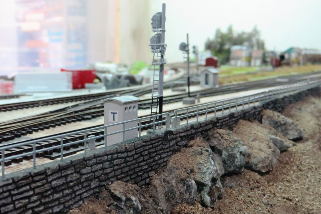

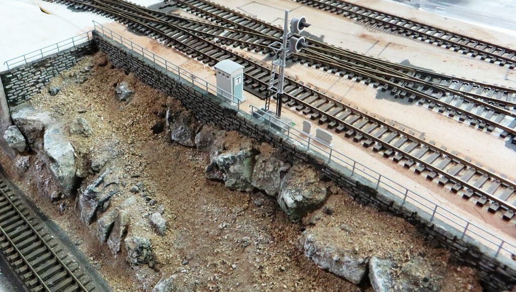

Perchè non ci racconti/spieghi come si fa ad ottenere un muro di contenimento così realistico, con tanto di crepe e muffe?
Sei il mio idolo siciliano, sono apertj i pellegrinaggi presso il tuo "santuario"?
Mi prenoto sin da ora!!
Grande!
Salvo

Complimenti, è un lavoro di tutto rispetto, impressionante il muro nella prima foto, e i pochi elementi fuori squadra (tranne alcuni lampioni che sono però evidentemente in fase di montaggio), si notano assai poco in tanto realismo.
Forse l'erba tra i binari è un po' alta, fa pensare a un fascio abbandonato, con un qualche colpo di forbici si può sistemare.
Grazie di queste foto.

Grazie per i commenti ed i suggerimenti, come sempre preziosi.
Salvo, l'invito a te o chi volesse venirmi a trovare è sempre valido :)
Salvo:
I vari muri di contenimento sono realizzati con il depron, lavorato con lame e carta vetrata e successivamente dipinta con acrilici. Le tecniche di pittura sono le più disparate, si va dalle semplici pennellate a delle tamponature con pezze e spugnette tipo decoupage.
Per ottenere tutte le sfumature bisogna lavorare a più riprese, aspettando l'asciugatura delle varie mani di colore. Le crepe sono il risultato della preparazione di base del deporn mentre le muffe le ottengo con del bianco acrilico dato in maniera casuale con spugnette e con schizzi usando un pennello a setole dure.
Si Bomby, hai ragione, per farle smettere di frinire dovrei accorciare l'erbaccia..... come suggerito da tipomilano. Oppure aspettare l'autunno.....
Tipomilano, l'idea, appunto, è quella di un paio di binari a ridosso di quella struttura industriale con erbacce alte, nel resto dei binari non ci saranno, era giusto per diversificare un po'. Credo proprio che una sforbiciata però ci starebbe........
Proprio ieri "costeggiando" in treno il deposito locomotive di Palermo c.le ed il fascio di binari che si stacca dalla stazione, notavo erbacce a ridosso dei binari di transito erbe infestanti forse ancor più alte..... L'unica discrepanza è che io vorrei ambientare il plastico in mesi più freddi e quindi..... boh!

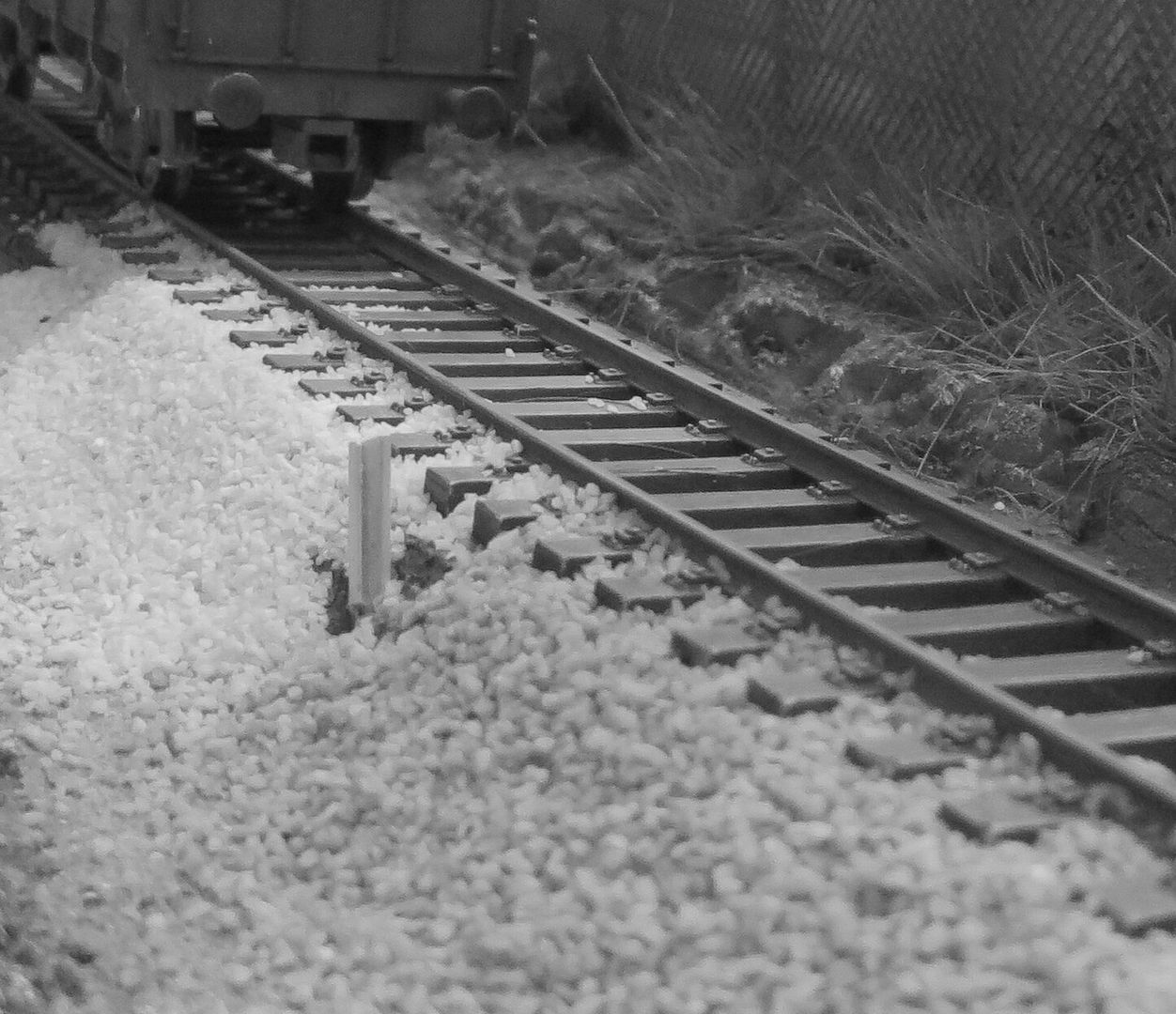

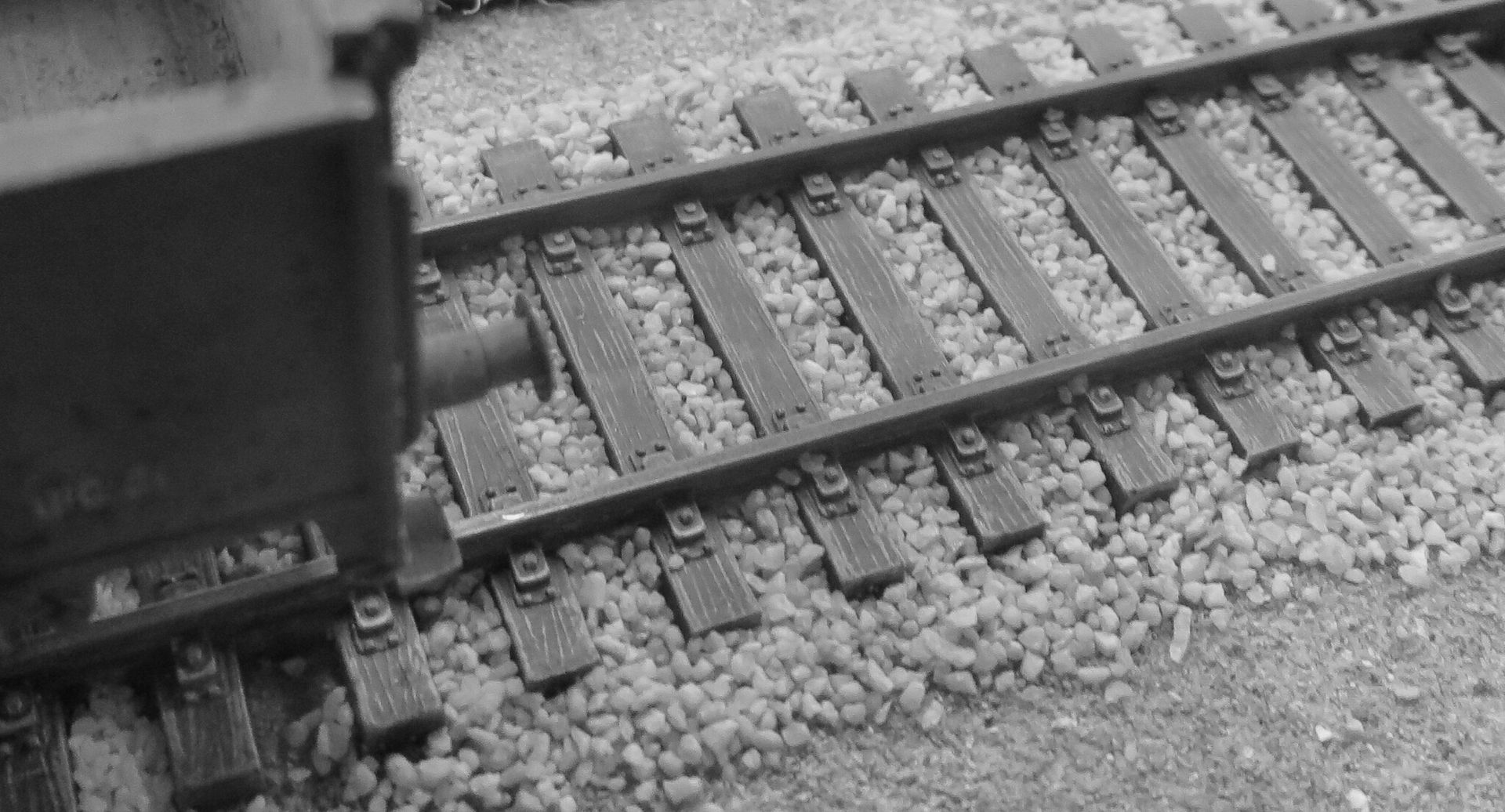

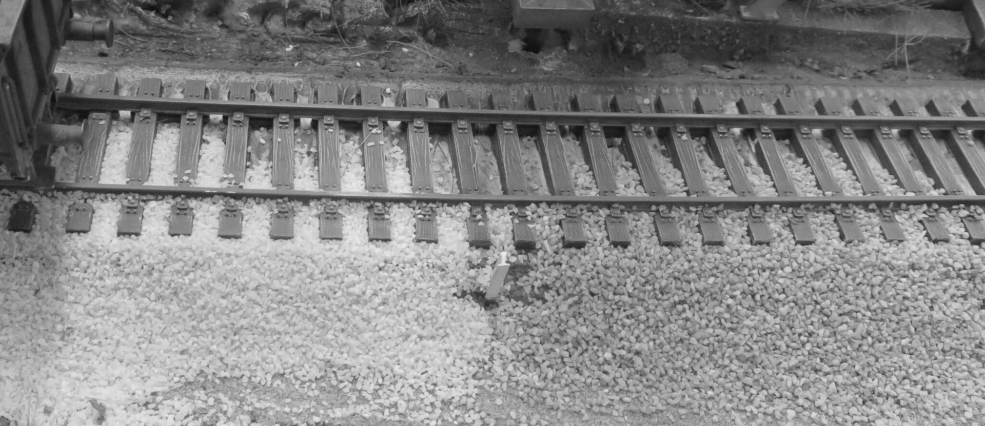

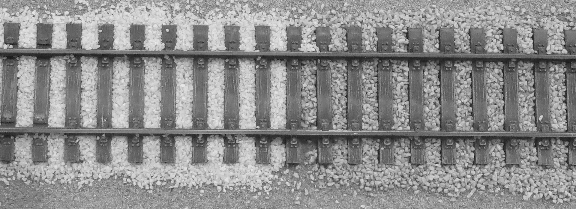

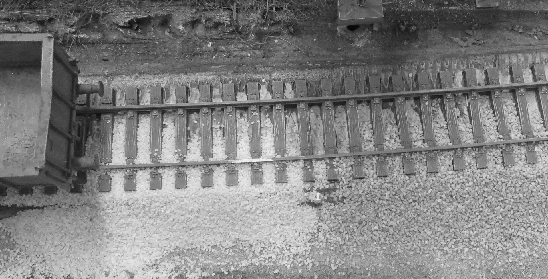

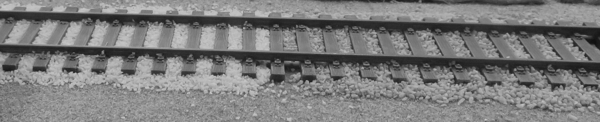

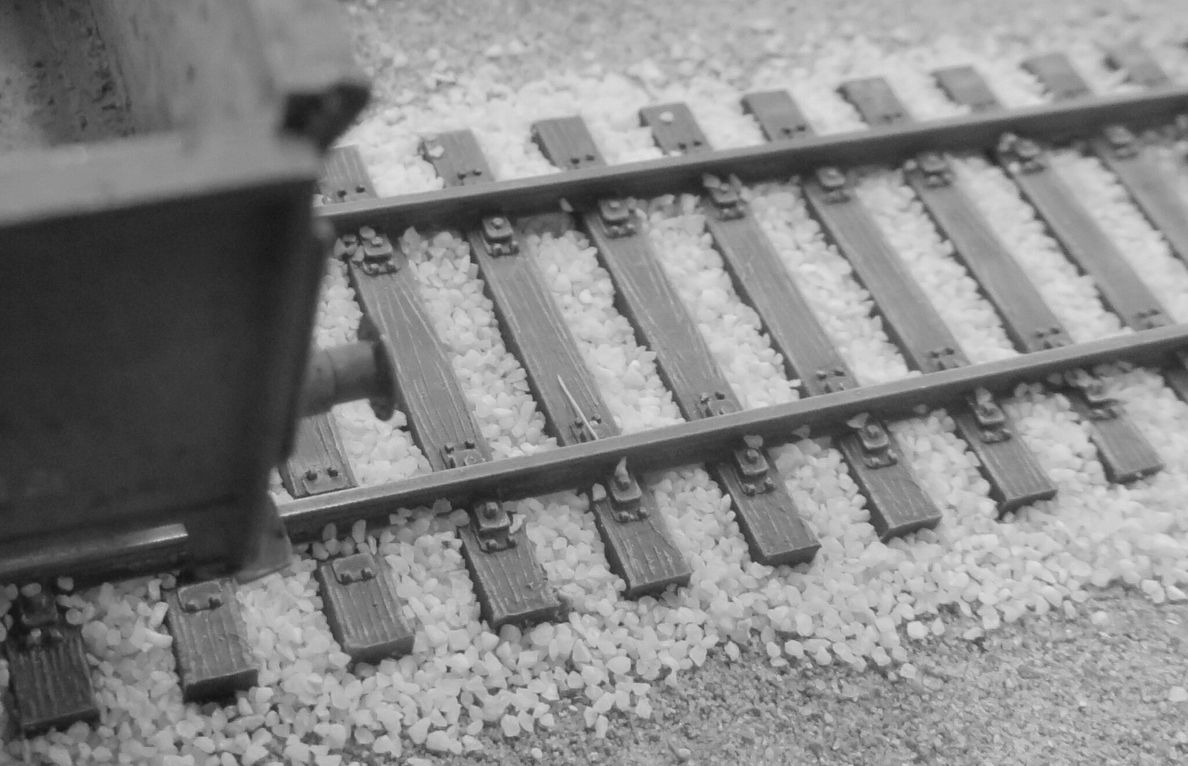

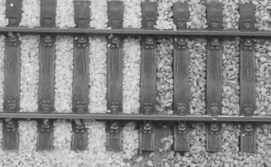

E veniamo alla scelta della massicciata.....
Ne ho setacciata di due tipi, una più fine (in foto è quella più chiara, ancora da colorare) ed un'altra meno fine in grigio un po' più scuro, entrambe risultano realistiche ma quale scegliere?
La più fine forse è in scala esatta ma renderebbe bene per esteso?
In foto le prove "a secco" e delle immagini dal vero, voi che ne pensate, quale mi consigliate di utilizzare?
Non lasciatevi ingannare dal colore bianco della prima, non rende bene, ma prima di colorarla per usarla volevo il vostro parere :)

Da grossolano dico che non riesco a distinguere alcuna differenza oltre alla colorazione. Da raffinato dico che un buon lavoro prevede l'utilizzo di due, tre, quattro.....tipologie di pietrisco, da cui....
Buon lavoro
 Oggetto del messaggio: Re: PLASTICO: il plastico QdP
MessaggioInviato: lunedì 14 luglio 2014, 17:16
Messaggi: 2704
Io userei quella grossa. Come dicono va mischiata, oppure guarda i prodotti woodland scenics, secondo me hanno una pezzatura giusta e giá miscelati (l'ha usata anche Silvio...)
MessaggioInviato: lunedì 14 luglio 2014, 17:48
Io direi meglio la seconda, ricordando che poi bisogna variare (la prima la potresti usare nei binari secondari (molto secondari) dove di solito la massicciata rimaneva per più tempo e quindi si consumava di più e spesso già in partenza era riciclata dalla piena linea).

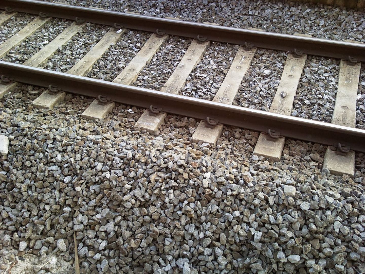

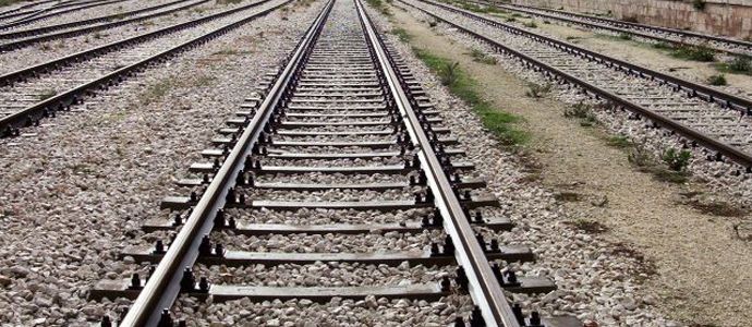

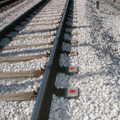

Stavo valutando in questi giorni passati e dai miei rilievi posso dire
che a me sembra buona la miscela tra ghiaia chiarissima e grigio medio
oppure quella grigio medio se poi si fanno le bordature chiarissime...
ma la massicciata è molto varia.

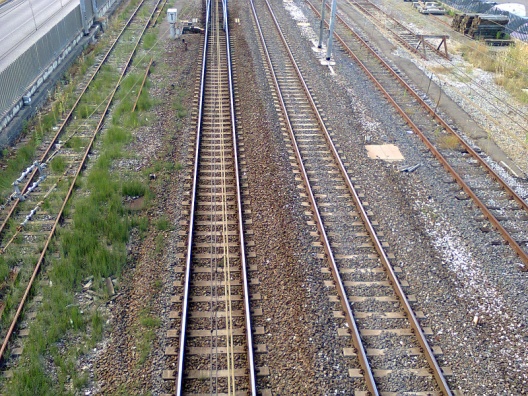

Comunque ecco una foto di una tratta di ferrovia che stavo osservando
Massicciate.jpg [ 150.4 KiB | Osservato 10317 volte ]

Sul binario morto a destra la massicciata è tutta chiara
poi su quello di precedenza e di corsa (sempre da destra verso sinistra) è grigio medio
mentre sul binario di corsa più a sinistra si vede bene il risultato delle frenature.
L'ultimo binario a sinistra è un tronchino decisamente più trasandato con massicciata chiara e ricrescimenti di vegetazione.

Poi bisogna tenere presente che spesso la colla utilizzata per la posa fa un po' effetto "pastone" specialmente con i grani troppo fini
