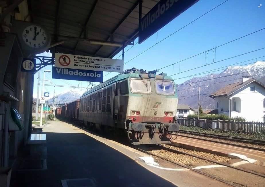

Sinceramenrte ci sarebbe da togliersi molte pietre dalle scarpe con alcuni di voi! Ma non lo faro'.....Una cosa però la voglio dire: è troppo facile sminuire quasi sempre i lavori altrui (non parlo solo dei mie),con la scusa che non corrispondono alla realtaà (guardati la foto...). Sinceramente certi commenti mi sembrano piu' frutto d'invidia che di critica costruttiva. Vorrei infine ringraziare tutti coloro, e siete in tanti, che hanno contribuito dandomi utili consigli.
P.S.:la foto della 652 Dakar! è di Stefano Giovannone

Il fatto che tu abbia trovato una foto di una loco con i vetri tracciati dal tergicristallo, mi rende molto felice per te...ma, come già ti ho scritto, di norma i vetri della cabina erano sempre puliti o quantomeno più uniformi e, peraltro, va considerata l'epoca. Vi sono infatti enormi differenze tra le epoche III e IV, rispetto a quelle più recenti, soprattutto quella relativa all'XMPR, epoca in cui la manutenzione dei mezzi è stata ridotta al minimo e a volte...neanche quello!
E la Camilla...non è in XMPR. Se poi hai delle foto della stessa, conciata così, va' benissimo, vorrà dire che avremo visto una versione "inedita" di tale macchina. Ben venga!

Ben mi guardo dal commentare le motivazioni sopra sviscerate e intendo solo entrare nel merito dello sporco frontale del locomotore.
Quello non è uno sporco da fango e polvere della "Parigi-Dackar" ma la ben visibile striscia verticale di sporco dal faro frontale al gancio denota che tale sporco è dovuto al pantografo del locomotore agganciato davanti in una precedente corsa in cui tale macchina era in seconda posizione (attiva o in composizione) in una giornata di pioggia dove tutta la schifezza (anche unta) buttata già dal pantografo è finita sul frontale della seconda loco.
Se qualcuno ha voglia di cimentarsi in questa particolare e credibile tipologia di sporcatura ben venga... :mrgreen:
