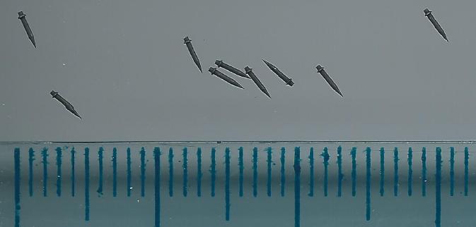

Ecco due mie foto delle caviglie :
Caviglie da scanner e confronto con un righetto cm/mm :
Caviglie LeClubProto87 allo scanner.JPG [ 17.59 KiB | Osservato 19263 volte ]

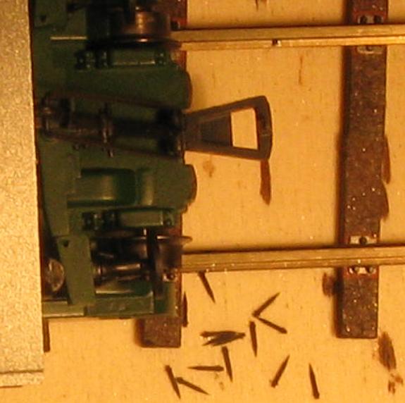

Caviglie da compatta CANON PowerShot A720IS con binario in costruzione e sogliola HRR :
FotoMiaCaviglieEBinarioConSogliola - 2.JPG [ 39.27 KiB | Osservato 19263 volte ]
Il diametro del gambo è di 0.4 mm, con tolleranze non molto larghe.
Se foro il legno con punta da 0.3 mm, entrano forzando quanto basta, e ci sono poche differenze fra una l' altra.
Da catalogo, quelle di L' Octant hanno diametro 0.7 mm, cioè circa il doppio.

Ah! Avevo detto una boiata! Grazie Stefano che hai corretto.
Ma quelle piastre sotto la rotaia? Da dove vengono?
Grazie, ciao
 Oggetto del messaggio: Re: PLASTICO: Il plastico di Caprazzino
MessaggioInviato: sabato 7 maggio 2016, 14:06
Nome: Stefano Minghetti
Messaggi: 2013
Località: Faenza
Sempre da LeClubProto87.
Sono le piastre a 3 fori PLM.
Simili a queste sono state usate anche in Italia, dopo quelle a due fori e prima di quelle a quattro fori.
Purtroppo nel modellismo ho trovato solo quelle a 3 fori.
LeClubProto87 ha anche i cuscinetti per reggere la traslazione degli aghi degli scambi.
Non sono uguali alle italiane 36, ma non sono brutte.
