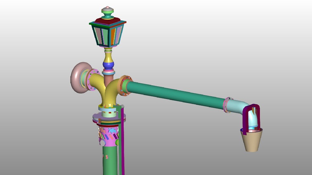

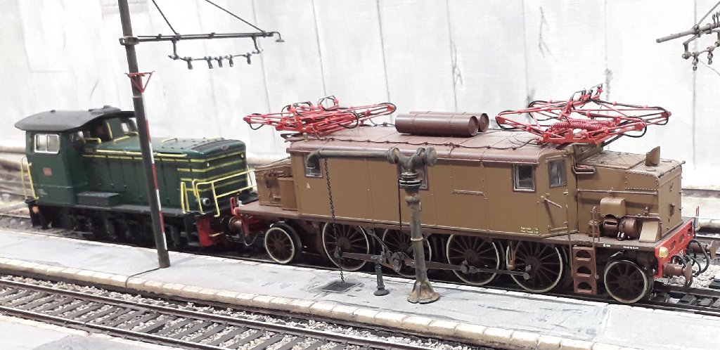

Installata la nuova colonna idraulica a servizio dei binari 1 e 2. È uno scandalo in metallo bianco, che ho cercato di raddrizzare, pulire e recuperare. Non ce l'ho fatta.
Mi sa che la sostituisco, magari con una a doppia rotazione.

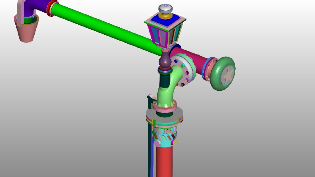

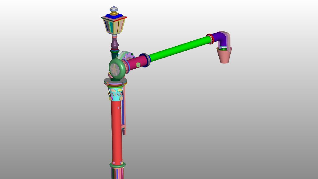

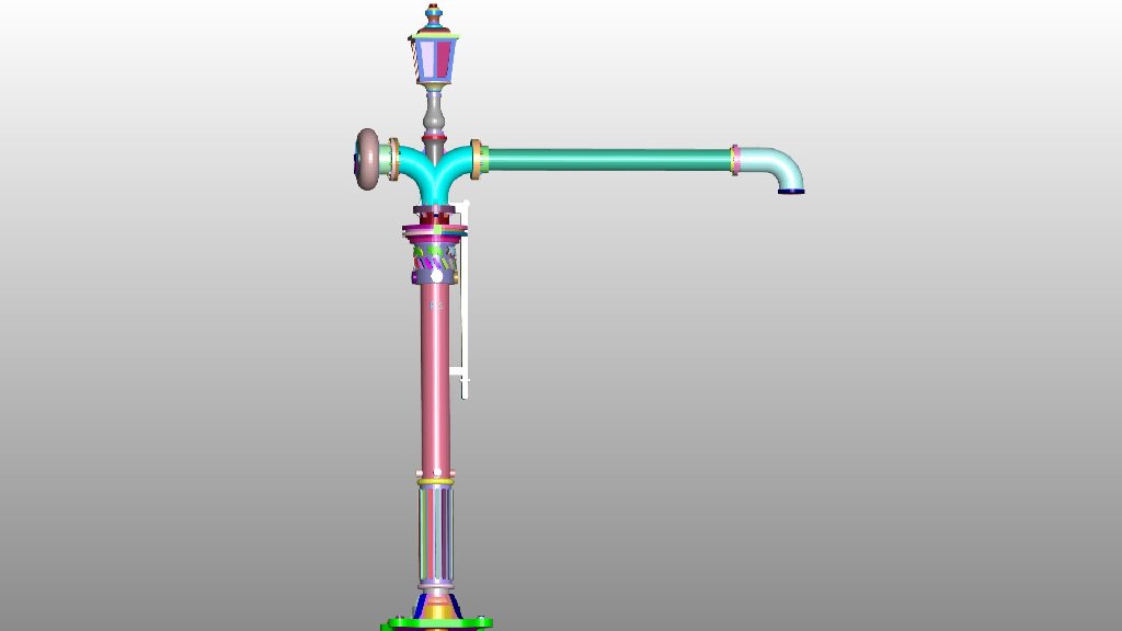

Ecco, una roba così
Oppure così
Non sono sicuro di alcuni dettagli della colonna idraulica a doppia a rotazione, poiché non ho trovato molte foto in giro. Mi pare che una esista ancora sulla Lucca-Aulla. Se magari per sbaglio qualche anima generosa avesse una foto...lo ringrazierai tanto.

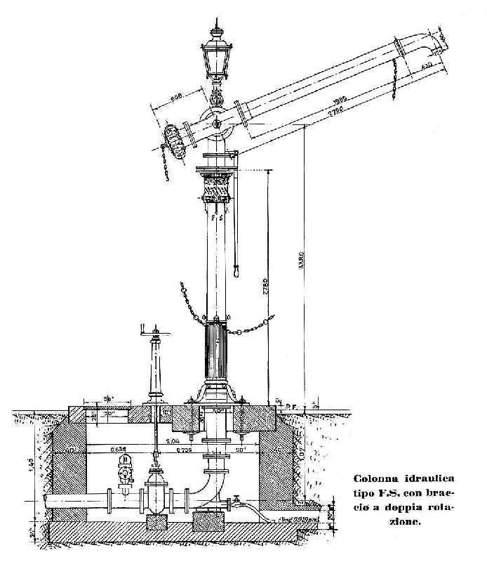

in linea di massima ci sei, non mi convince molto la lanterna, mi sembra un pò schiacciata e la base con
le nervature verticali che dovrebbe avere un diametro leggermente maggiore.
Io ho sul mio plastirama le stesse colonne che dovrò necessariamente sostituire, quindi è una di quelle
cose che ho messo in calendario per una prossima stampa in 3D, sò che a te la resina plastica non convince
ma quello sarà il mio sistema di riproduzione! :mrgreen:
Ho questo disegno, spero possa tornarti utile...
saluti, Maurizio

Grazie.
Anche a me la lanterna non convince, però le dimensioni sembrano battere. Però credo all'occhio, e se lui dice "no" di solito c'è un motivo.
Invece, per quanto riguarda la parte bassa della colonna ritengo che siamo a posto. Forse l'anello intermedio è un pelo troppo grande e falsa la percezione.
Vediamo l'effetto che fa quando c'è la base.

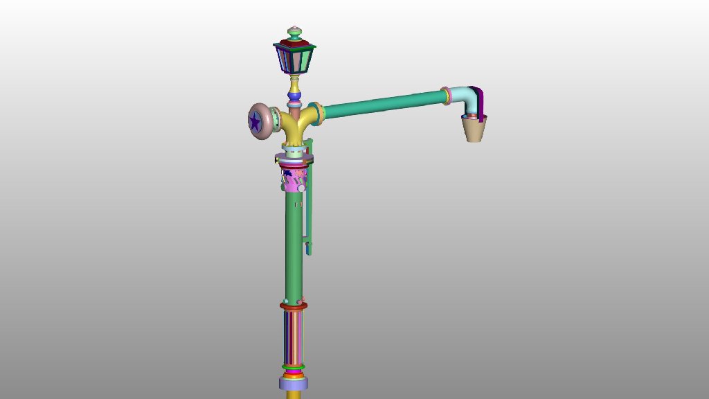

Ecco modificato in alcuni punti il modello:
Mi pare meglio.
Adesso appena "chi di dovere" :D mette in moto la stampante vediamo di farla saltar fuori.

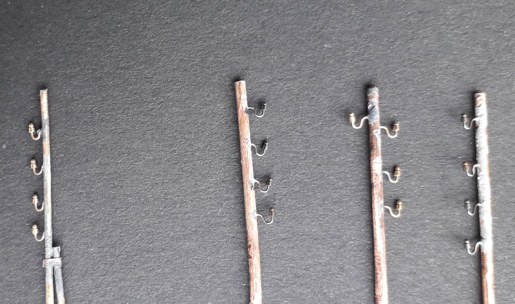

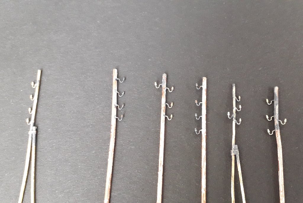

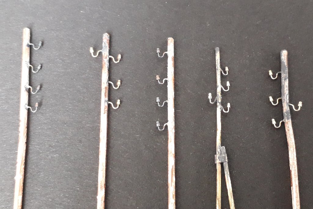

Ho preparato dei pali telegrafici. Ho scelto di farli rame/ottone poiché avevo in casa già il materiale. I tubicini di ottone e rame sono stati resi irregolari, sono stati scorticati e sono anche di diametro diverso. Speriamo che l'effetto finale sia gradevole e realistico.
 Oggetto del messaggio: Re: PLASTICO: LOAVE-ANTORI
MessaggioInviato: martedì 21 aprile 2020, 13:36
Messaggi: 174
Seguo da tempo il tuo gran lavoro, sempre curatissimo nei dettagli. Originale l' idea di utilizzare il rame/ottone al posto del legno..a momenti non serve neanche verniciarli dato che sembrano già avere quella patina scura tipica dei pali in legno esposti agli agenti atmosferici.
Gli isolatori come li hai realizzati?
MessaggioInviato: martedì 21 aprile 2020, 14:40
Nome: Benedict Littlesaturday
Messaggi: 1198
Località: Sutri (VT)
Ottimo lavoro Antonio, sono perfetti. Interessano anche a me informazioni sulla realizzazione degli isolatori :wink:
MessaggioInviato: martedì 21 aprile 2020, 15:04
Messaggi: 9224
Pali telegrafici fantastici !
Mi sorge, pero', spontanea una domanda: perché farli in ottone e non in legno ?
Così a sentimento mi viene di pensare che la costruzione in legno sia molto piu' semplice, ad esempio usando dei banali bastoncini per spiedini…
Un saluto
MessaggioInviato: martedì 21 aprile 2020, 16:36
Messaggi: 2030
ciao e grazie.
gli isolatori sono stati costruiti uno ad uno, torniti singolarmente con pazienza fino a 0.4 mm. poi ogni supporto è stato piegato a mano.
Col cavolo! :lol:
Comprati da Kotol.de, 5 euri e frittole il sacchettino da dieci.
I pali li ho fatti in ottone/rame perché non avevo intenzione di incollare l'isolatore al legno. La colla non mi piace e io non piaccio a lei, e spesso baruffiamo.

Belli i pali , ma Il problema delle linee elettriche sul plastico, per me, è principalmente dato dai conduttori : sono brutti e irrealistici se tesi ed è difficile dare la giusta freccia, uguale per tutti i fili. Se qualcuno ha trovato soluzione la condivida.
Altro punto è come nasce e dove finisce la linea (questo si può risolvere immaginandola passante)

Franco, hai ragione. Non ho risolto il problema perché non l'ho ancora affrontato. Me ne ero però già interessato e ho raccolto diverse scuole di pensiero:
- niente fili, visto che son molto sottili al vero, e via andare;
- filo elastico tipo SBM wire, con i fili tesi.
- sottile filo metallico, che fa la pancia
Proverò partendo dall'ultima idea, prendendo il filo dallo schermo del cavo del primo mouse che mi viene a tiro. Ma non adesso perché dovendo ancora lavorare sul plastico, rischio di strappare via tutto.

Io pensavo a fili di rame, facendoli passare ogni 10-15 cm su dei pezzetti di foglio lucido trasparente da proiezione per mantenere costanti distanze e rapporti spaziali.

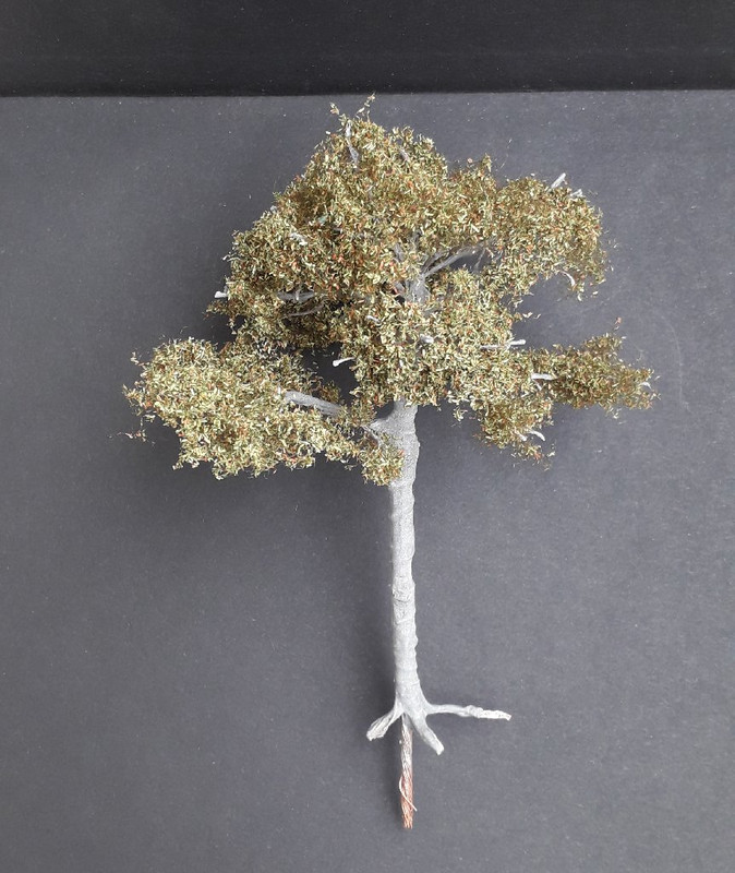

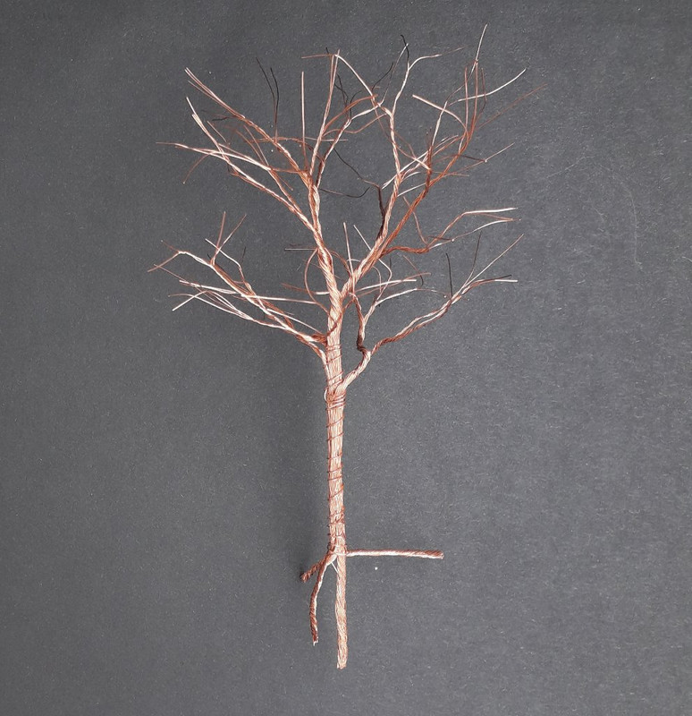

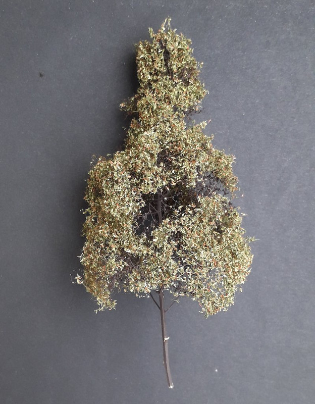

Insomma, alla fine ho dovuto cedere. La realizzazione di una realistica vegetazione alta, presuppone, almeno per me, un approccio pragmatico, come se stessi realizzando un carro o una locomotiva.
Come si vede nella foto sotto, la teloxis verniciata con sopra un poca di erbetta non rende un granché.

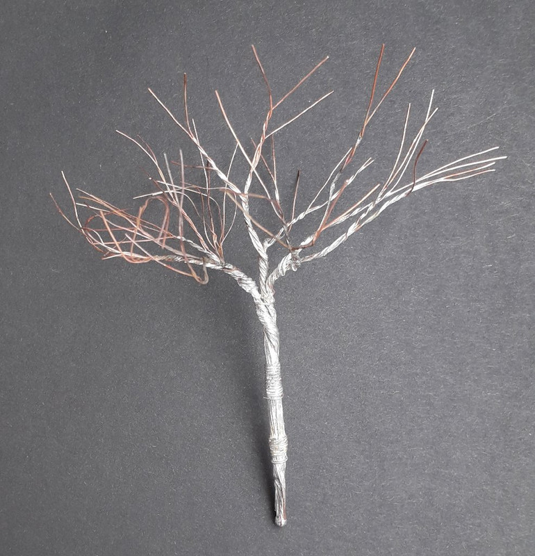

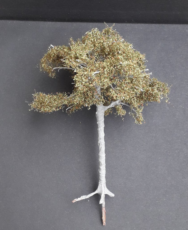

Mi sono attrezzato allora per seguire il metodo classico del filo di ferro intrecciato, poi saldato, poi ricoperto di stucco e alla fine decorato con le foglioline. Tutto però parte dallo scegliere un albero vero da osservare e copiare, in modo da realizzare ciò che effettivamente vedo, non ciò che "credo di vedere".
Ho indubbiamente scoperto l'acqua calda, visto che se ne è parlato molte volte e che tutto ciò non è una novità.
Quindi il filo (di rame proveniente da un cavo) si intreccia per copiare la forma dell'albero reale
lo si salda per dargli un po' di robustezza
si ricopre la parte lignea con stucco in polvere+vinavil+pigmenti (niente acqua) , si lascia asciugare e si aggiunge il fogliame
Questo è il primo tentativo in assoluto. Sono diversi i punti ancora non soddisfacenti: il tronco è troppo liscio, si vede il filo di rame in alcuni punti, il colore va ripreso...ma almeno credo di aver trovato la mia strada
