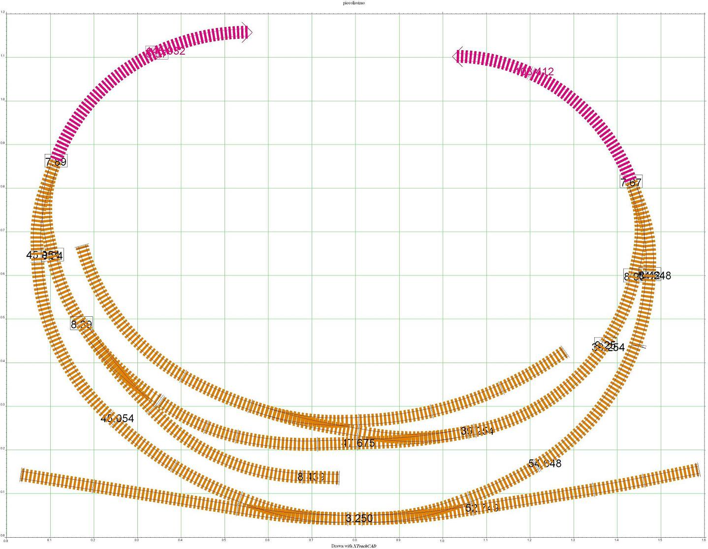

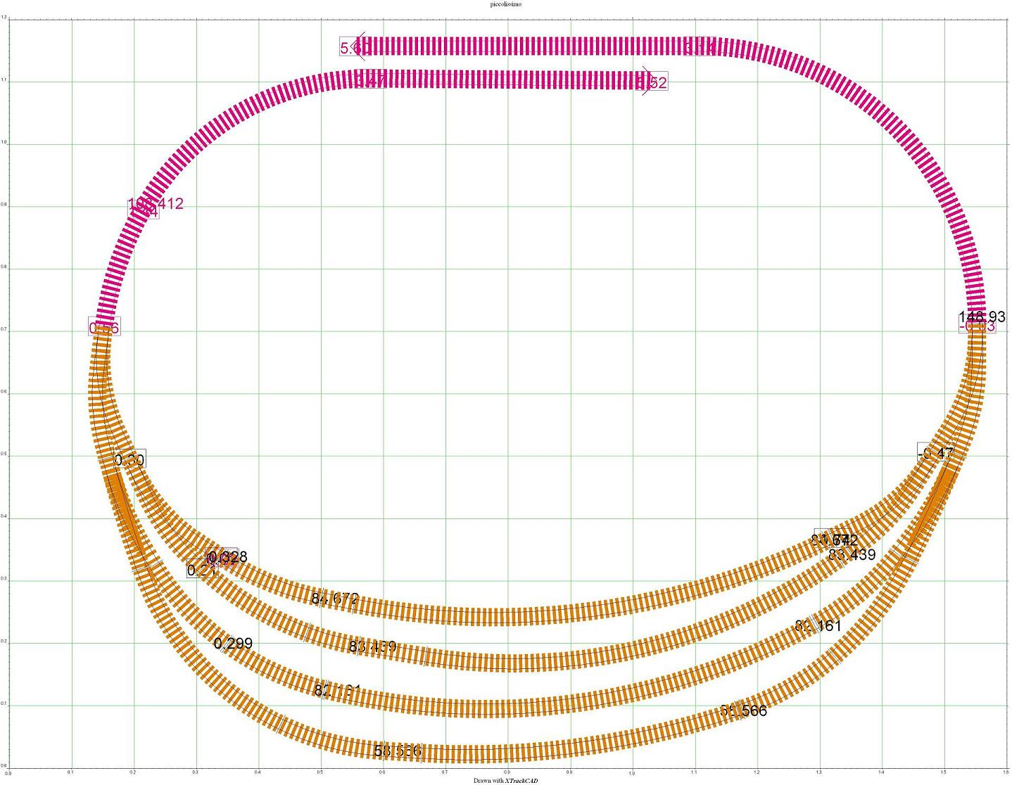

MessaggioInviato: sabato 5 novembre 2016, 10:03
Messaggi: 435
Salve a tutti
Io sto provando i vari modi per costruire una intersezione in scala esatta tra binari paralleli, utilizzando soltanto tre flessibili.
Servono maschere di assemblaggio adeguate. C'è ancora molto da fare, ma conto di riuscirci.
