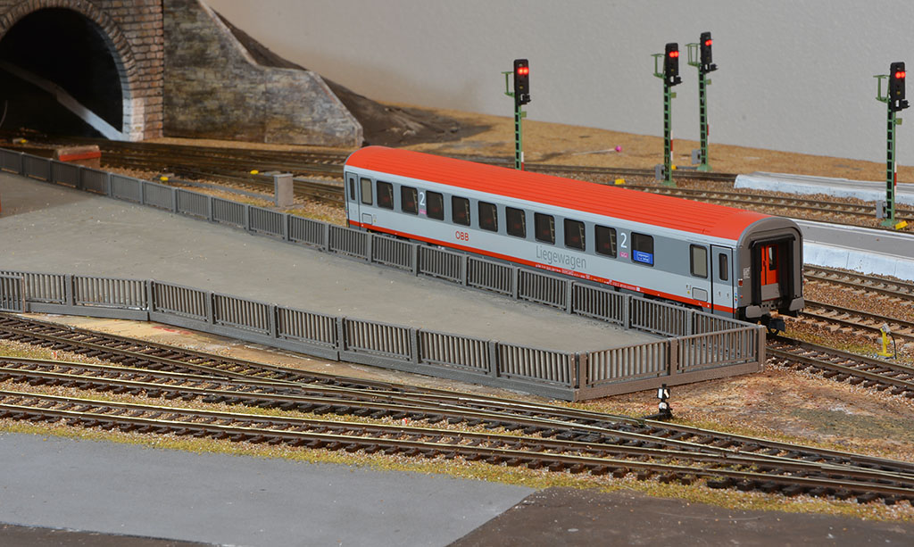

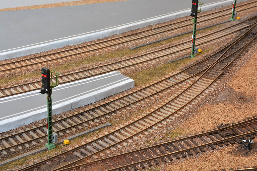

Piccolo aggiornamento.
La posa del ballast può dirsi conclusa (più avanti ritoccherò solo un paio di punti con graniglia monocolore) così come la sporcatura dei binari con pigmenti ruggine, bruno e nero.
FV al 17.01 - 3.jpg [ 253.08 KiB | Osservato 8279 volte ]
Di nuovo c'è il fabbricato viaggiatori -ancora da completare- che mi aiuterà ad "inventare" tutta la zona attorno alla stazione. Un punto molto importante, visto che dovrà ingannare l'occhio sulla ridottissima profondità dell'area.

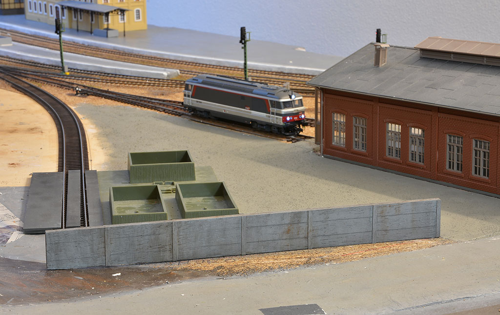

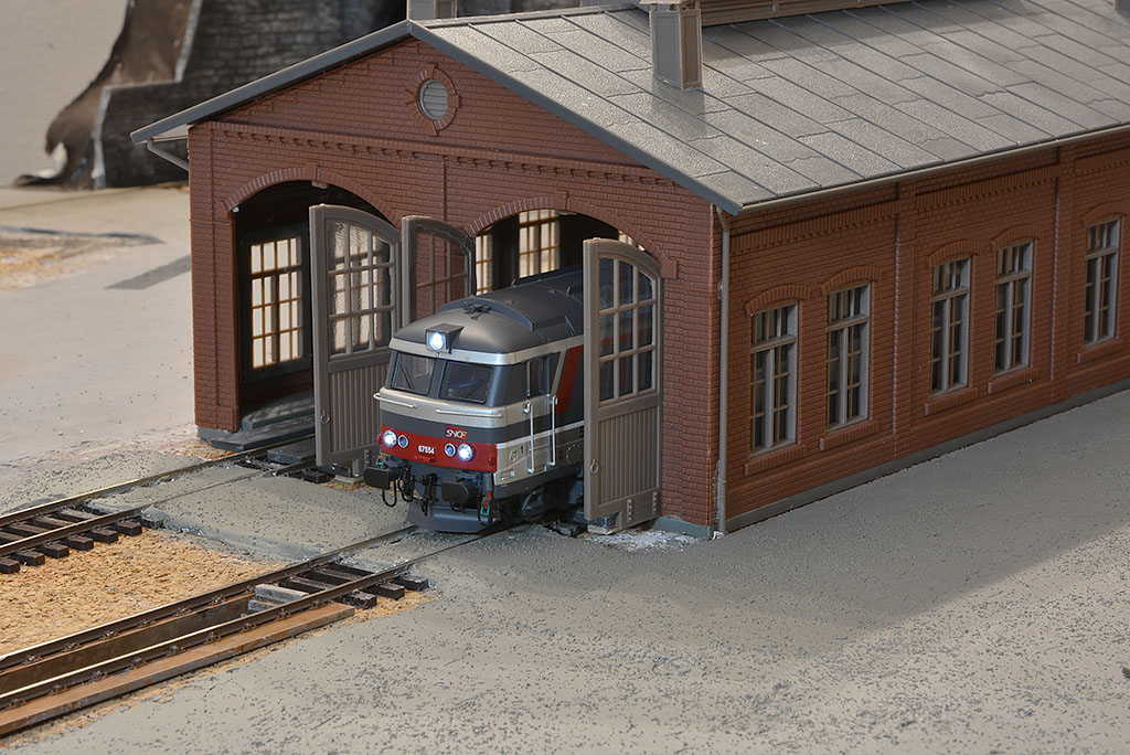

Rieccomi con un po' di progressi sul plastico! Sono state settimane piuttosto produttive, modellisticamente parlando!
Il deposito locomotive ha ricevuto una base di strukturpaste Noch, colore cemento. In realtà è venuto fuori un po' troppo verdolino per i miei gusti :? ma più avanti correggerò con polveri (Dio le benedica) e lavaggi per ingrigirlo un po'.
Rimessa 13.02.jpg [ 228.56 KiB | Osservato 7885 volte ]
Vista del deposito lato strada, dove a sx si vede la base delle cisterne di Diesel e di olio (Faller 120157). Il muro di cemento è un comune listello alto 3 cm, verniciato a spray e sporcato con lavaggi e polveri. Costo totale: ricchi euro 2! :lol:
Rimessa 13.02-2.jpg [ 164.12 KiB | Osservato 7885 volte ]

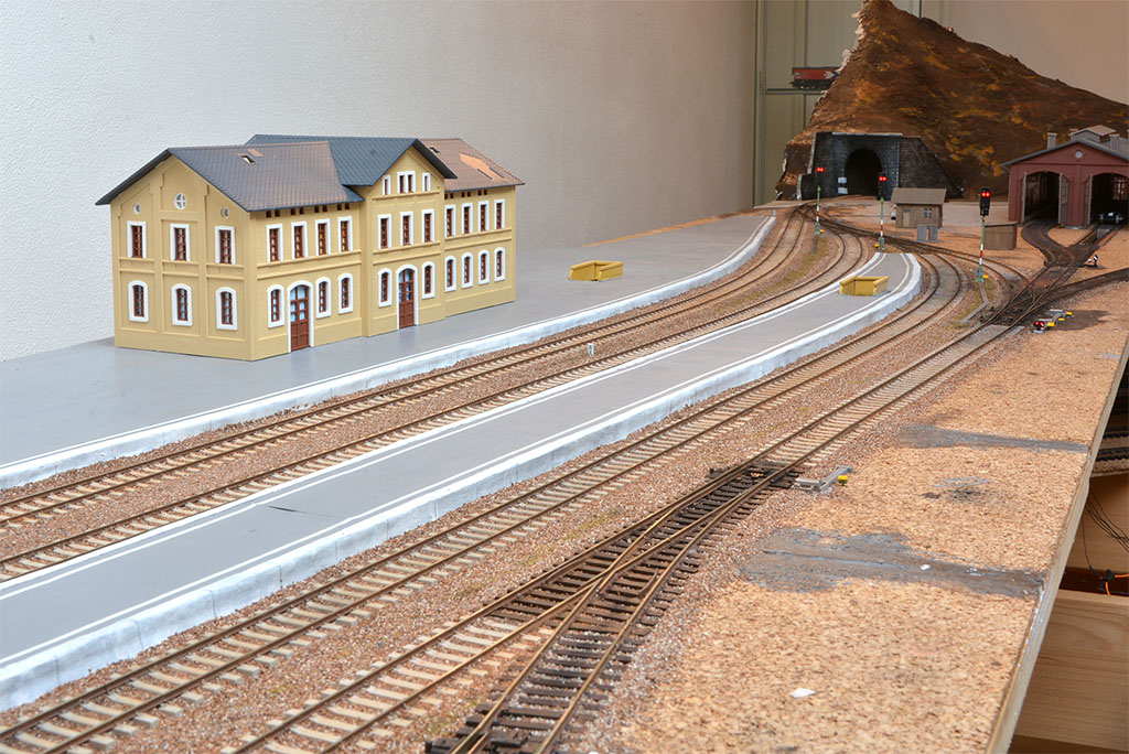

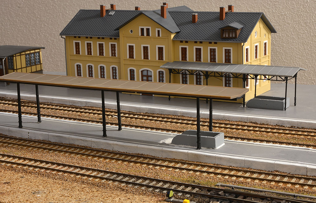

Spostiamoci in stazione, dove inizialmente avevo pensato di NON mettere nessuna pensilina per non bloccare la vista dei modelli. Però non era granché credibile una stazione trafficata senza nemmeno una tettoia (ma per due sottopassi scoperti!!) :? ... e allora ho recuperato, da due vecchissimi kit, due piccole pensiline, che ho riverniciato e adattato ai miei spazi. Per ora sono solo appoggiate, ma credo che le installerò (una volta illuminate) perché mi piacciono.
Tra l'altro, ho anche eliminato i doppi sottopassi (costruiti mesi fa in un momento di incoscienza modellistica :roll: ) e sostituiti con due bei modelli in resina di Simplon Modell (perdonate il marciapiede stuccato ancora da verniciare).
Stazione 13.02.jpg [ 251.66 KiB | Osservato 7885 volte ]

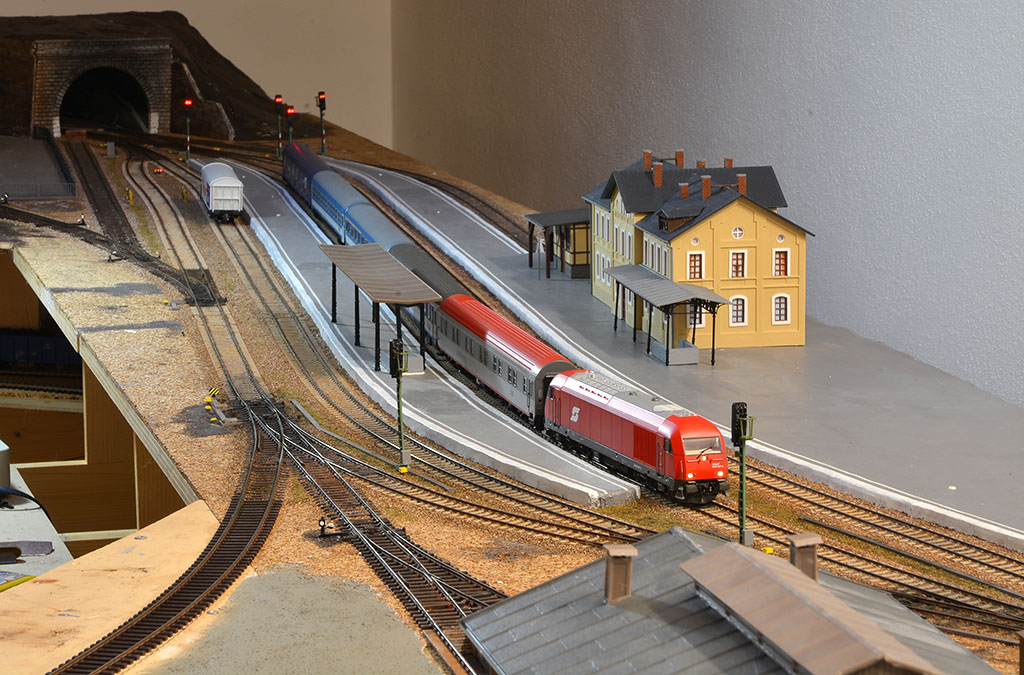

Vista d'insieme di buona parte della stazione che mette a nudo... tuuuutto il lavoro che ancora manca! :roll:
Stazione ok 13.02 .jpg [ 224.17 KiB | Osservato 7885 volte ]

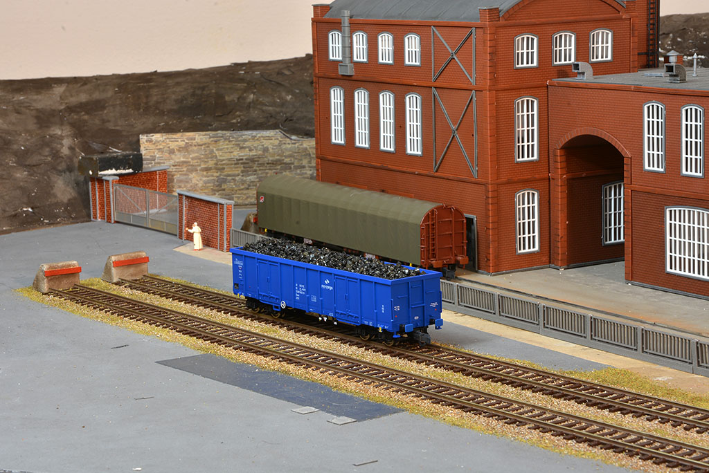

Infine, arriviamo all'altro estremo del plastico, dove è presente la Malzfabrik e i due binari per lo scarico-carico merci.
Qui ho provveduto a recintare tutto il perimetro della fabbrica con una recinzione poco invasiva per non "tappare" alla vista il piazzale della fabbrica, che sarà arredato a dovere.
Ladestrasse 13.02.jpg [ 223.97 KiB | Osservato 7885 volte ]

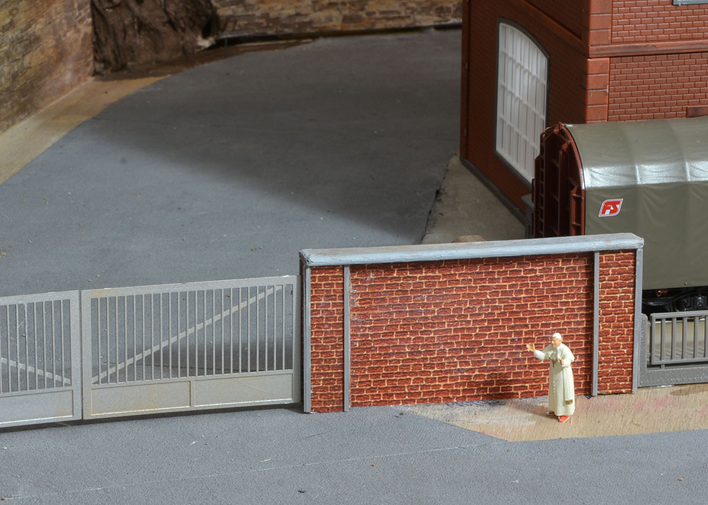

Dettaglio dell'ultima cosa fatta, ovvero il muro di recinzione che sorregge il bellissimo cancello Simplon Modell, realmente apribile tramite cardini in dotazione. Il muretto l'ho fatto con sole cose che avevo in casa: listelli di legno sottili, plasticard, listellini di legno, cartoncini 3D, polveri e vernici. Non volevo essere blasfemo, ma Papa Ratrzinger è l'unico omino Preiser in perfetta scala 1:87 che ho e quindi lo tengo per le proporzioni! :lol:
papa 13.02-2.jpg [ 188.51 KiB | Osservato 7885 volte ]

se Papa Ratzinger è in 1/87, i mattoni del muro sono evidentemente oltresovra dimensionati...facci caso sei ancora in tempo...

Il fabbricato della stazione...non è che devi girarlo , ossia mettere le due uscite dal lato binari e la singola entrata lato piazzale?E' più plausibile come sistemazione degli spazi interni del fabbricato; una uscita sui binari potrebbe essere quella della sala d'aspetto per es. Questo me l'ha fatto notare un amico che ti segue anche lui, ma non scrive...
 Oggetto del messaggio: Re: PLASTICO: ...in mansarda (ballast e sporcatura binari)
MessaggioInviato: venerdì 14 febbraio 2020, 8:56
Nome: Benedict Littlesaturday
Messaggi: 1198
Località: Sutri (VT)
Claudio, credo che il fabbricato sia solo poggiato in quella posizione, infatti in una foto sopra è correttamente disposto con le due uscite verso i binari...
E' vero. Mi sono fidato ciecamente del cartoncino commerciale Noch :evil: ma sono un po' (troppo) sovradimensionati. Cerco un'alternativa più valida.
E' così, purtroppo tutti gli edifici sul plastico sono semplicemente appoggiati sul piano, visto che voglio illuminarli (ma non ho ancora i led) e sporcarli (ma ancora non mi sento pronto a patinare edifici). Indubbiamente in via definitiva sarà girato con le due uscite lato binari, tanto più che dall'altra parte il fondale sarà a pochi cm e risulterà invisibile. :wink:

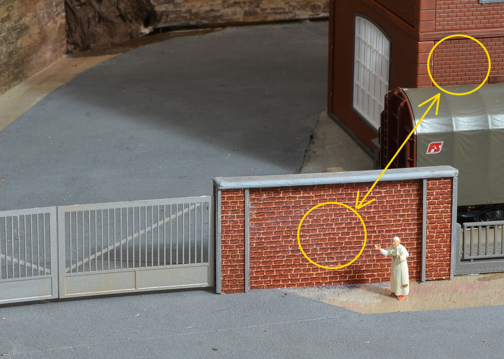

Corretta osservazione ma ... non è che quelli del fabbricato siano molto più piccoli :roll:
papa 13.02-2.jpg [ 224.24 KiB | Osservato 7696 volte ]
Che si fa?

Salve a tutti. Posso dire la mia sui mattoni, dato che io non sono mai riuscito a riprodurli correttamente?
Al di là della loro altezza, che in scala 1/87 dovrebbe essere in media 0,6 millimetri più spessore delle fughe in cemento (e di lunghezza 3 mm) e che qui vanno a comporre un muro presumibilmente alto 4 metri (vedi proporzione col figurino), secondo me è proprio il muro in sé che non ha senso in quel punto. Io lo eliminerei.
Dico questo perché a sinistra del muro in questione si vede un cancello alto presumibilmente 3,5 metri e sulla destra una staccionata presumibilmente alta un metro e mezzo. Credibile l'altezza della staccionata, un po' meno quella del cancello, ma non è questo il punto. Il punto è: perché costruire un muro così alto e lungo presumibilmente 6 o 7 metri (che può andar bene per sorreggere un cancello importante) se poi verso destra si prosegue con una staccionata molto più bassa? Che impedimento perimetrale alle intromissioni offre una siffatta configurazione, dato che nella realtà chiunque potrebbe scavalcare o passarsi sopra oggetti rubati all'interno dell'edificio?
Io eliminerei proprio il muro, lasciando soltanto due colonne importanti e quadrate a sorreggere il cancello, e partirei subito verso destra con la staccionata. Secondo me è più credibile e così si evita anche di arrovellarsi sulle dimensioni dei mattoni, eliminando il problema alla radice. Rimane però una sproporzione tra l'altezza del cancello e quella della staccionata.
Insomma non resta che chiedere la benedizione al Papa. Già che è lì...

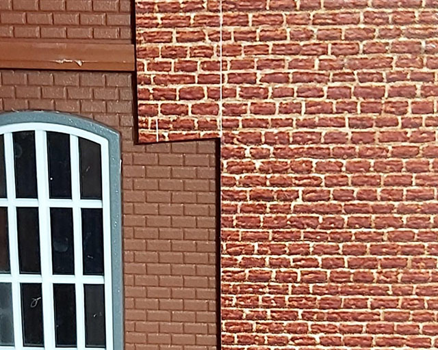

Esatto, i mattoni del cartoncino e della fabbrica sono praticamente sovrapponibili come dimensione.
muretto flop.jpg [ 148.97 KiB | Osservato 7607 volte ]
Un motivo c'è, molto pratico: a 10 centimetri dal cancello apribile, avevo finito la cancellata commerciale, visto che ci ho perimetrato tutta la fabbrica (erano circa 2 metri lineari!). Per questo mi sono inventato un muretto in mattoni fatto così, alto quanto bastasse a sorreggere il cancellone.
Nella realtà avrebbero usato una recinzione alta un paio di metri per evitare intrusioni o furti?
Probabilmente no, ma con un muro di mattoni più alto lungo tutto il perimetro avrei letteralmente "tappato" alla vista il binario interno alla fabbrica ed anche l'ingresso stazione posto dietro al piazzale della fabbrica. L'alternativa era una rete metallica, ma sarebbe stata ancora meno indicata per recintare una fabbrica ed un piazzale. La ringhierà così mi è sembrato il compresso migliore tra realtà e vista.
Esatto. Anche comprando altra staccionata in modo da arrivare fino al cancello, ci sarebbe una colonna in mattoni alta il doppio dell staccionata.
Un muro di mattoni tra cancello e ringhiera mi sembra un compromesso visivamente più... "progressivo", diciamo così.
