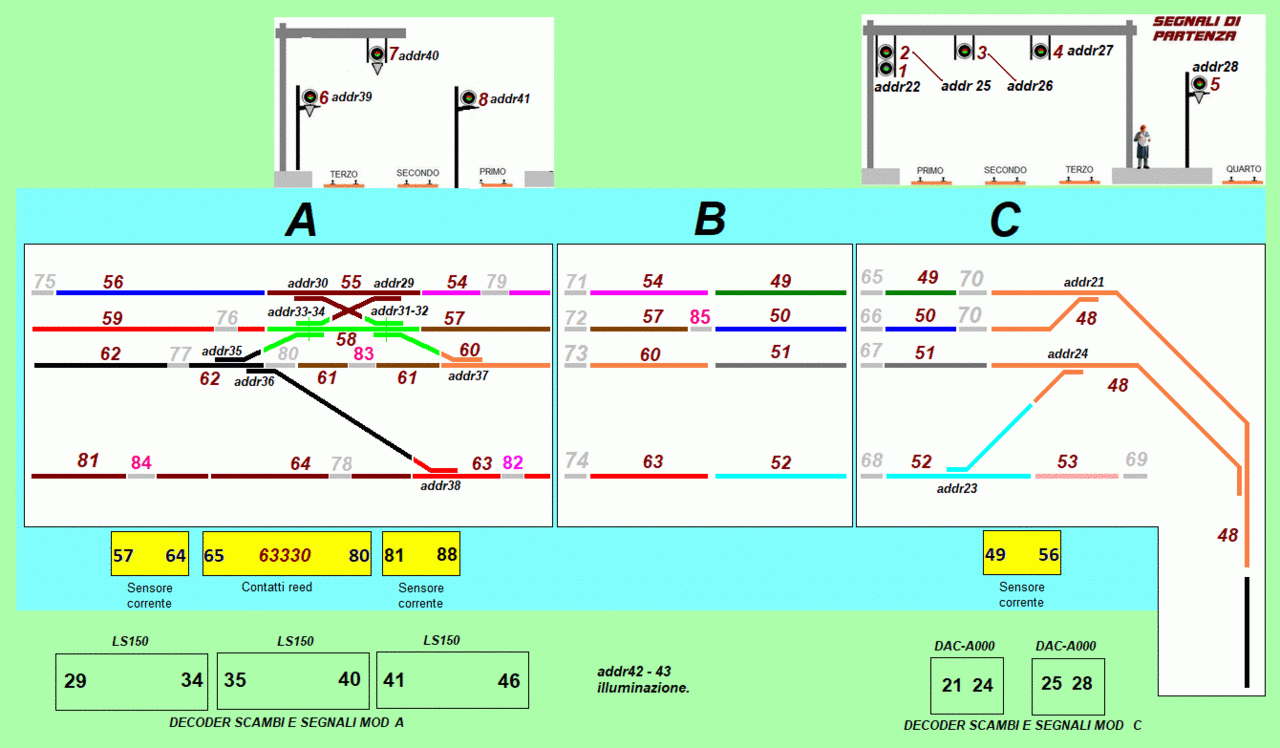

I segnali di partenza dovranno essere così:
3moduli.gif [ 133.69 KiB | Osservato 3950 volte ]

Il binario 56 è una linea concessa, che proviene da Torma Lancetti ed attraversa la stazione.
Il 59 è un raccordo.
Il 62 va verso uno scalo merci che è parte della stazione
l'81 è un tronchino.
I binari 49, 50, 51 e 52 vanno verso i bivi.
Mi sa che è un bel guazzabuglio di leve.

Non sarebbe nemmeno un doppio binario, ma due affiancati.
 Oggetto del messaggio: Re: PLASTICO: Torma Porta Nuova.
MessaggioInviato: martedì 5 aprile 2022, 13:34
Messaggi: 2865
Allora TORINO PORTA NUOVA (mi viene sempre da leggerlo così... :lol: ) sarebbe una stazione passante... :roll:
Per dargli una logica occorre studiarla attentamente.
Mi pare che lato bivi potrebbero essere tutti giustificati gli IB tranne quello per il tronchino.
Se tra stazione e bivi sono due binari affiancati indipendenti serve un IB per binario.
Quanto alle leve ogni leva, sia di protezione sia di partenza ha due posizioni (rovescio avanti e rovescio indietro) quindi può comandare due itinerari diversi facenti capo allo stesso segnale...
MessaggioInviato: martedì 5 aprile 2022, 14:28
Messaggi: 5088
Per tronchino intendi il 62? Quello è di troppo, è vero, lo tolgo. Lo avevo messo così poteva essere una linea anche quella, Ma occorrerebbe un segnale anche sul IV binario, lasciamo perdere.
