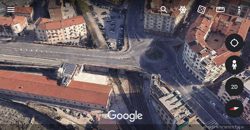

Riguardo all' idea del sovrappasso stradale, per la tua situazione mi permetto di segnalarti il lato Sud della stazione di Ancona:
an.jpg [ 106.28 KiB | Osservato 6538 volte ]
Come soluzione per nascondere il cappio di ritorno, una cosa del genere adattata alla tua necessità mi sembrerebbe l' ideale.

In realtà a me serve solo una quinta scenica, giusto per non far vedere la parte di plastico (il cappio) non paesaggistico, che verrà poi coperto da un fondale. Come dire, a me serve uno stratagemma per coprire la zona di passaggio dal paesaggio al legno nudo.
