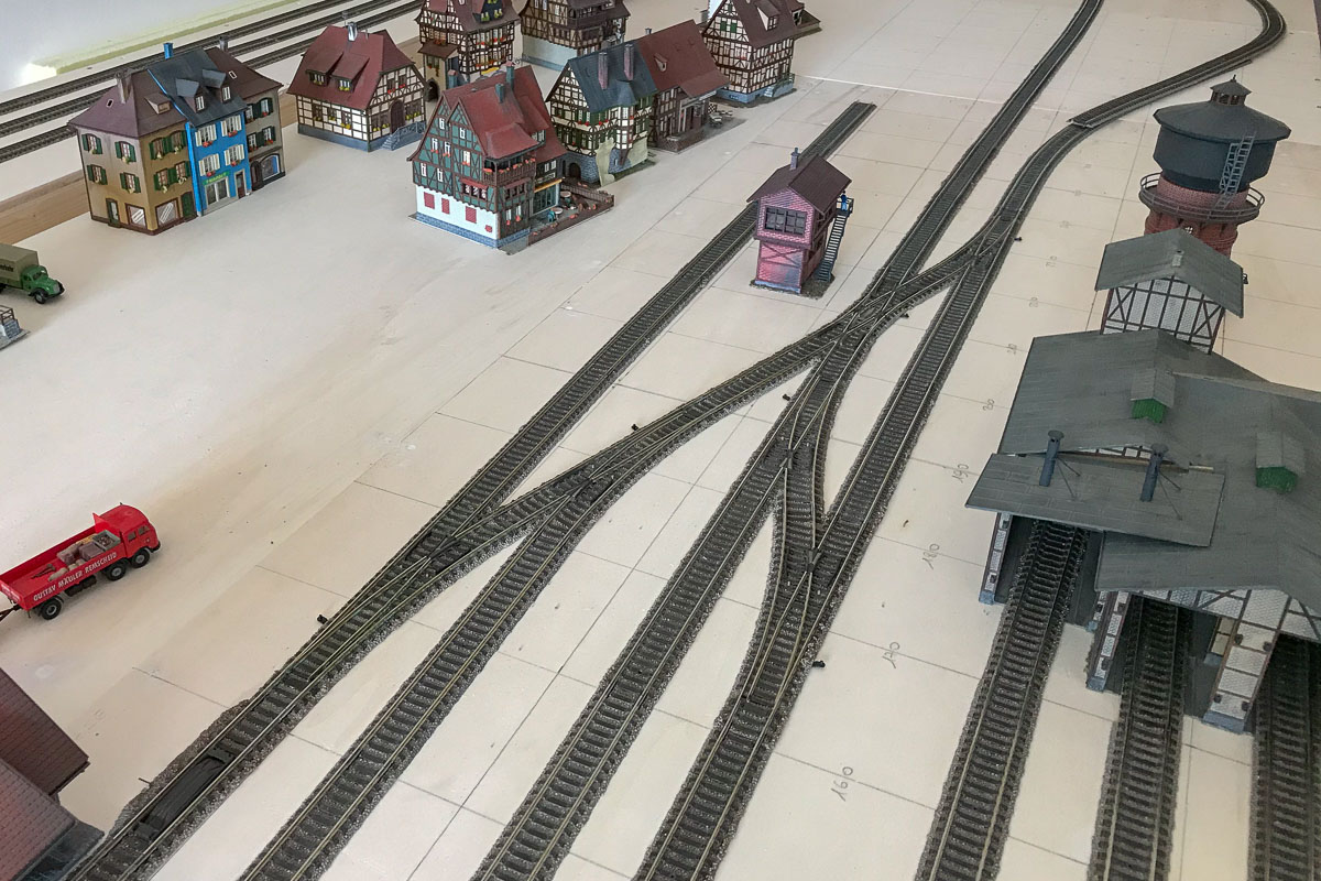

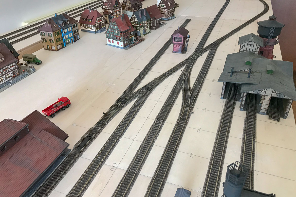

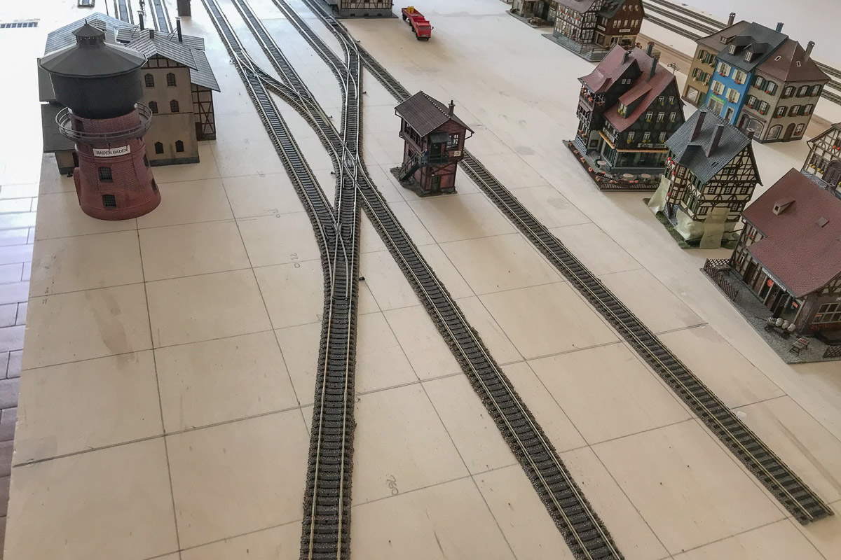

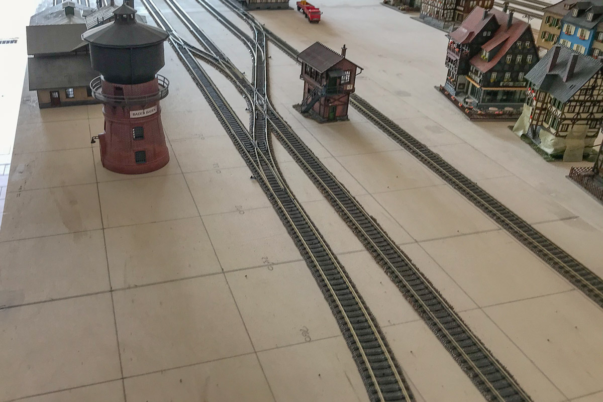

Poco fa stavo stavo cercando di visualizzare la partenza della linea secondaria con i flessibili (sempre difficili da gestire senza tagliare il binario interno che diventa più lungo dell'esterno).
Nella parte destra della stazione c'è comunque una lunga diagonale a 18°: è la sequenza dei tre deviatoi e del doppio deviatoio inglese ed è abbastanza appariscente.
Non troverei quindi "scandaloso" che l'ultimo deviatoio (quello da cui si diparte la linea secondaria) sia a sua volta piazzato in diagonale.
Il vantaggio sarebbe che la linea secondaria invece di fare una S
(prima curva verso il bordo del plastico e poi contro-curva a rientrare per poi sparire dentro la galleria)
potrebbe partire diritta (ma inclinata di 18° rispetto al bordo del plastico) e poi fare solo una lunga curva a rientrare.
Provo a visualizzare le due alternative viste da destra:
soluzione con deviatoio in uscita montato dritto-1.jpg [ 220.44 KiB | Osservato 5534 volte ]
soluzione con deviatoio in uscita montato in diagonale-1.jpg [ 259.15 KiB | Osservato 5534 volte ]

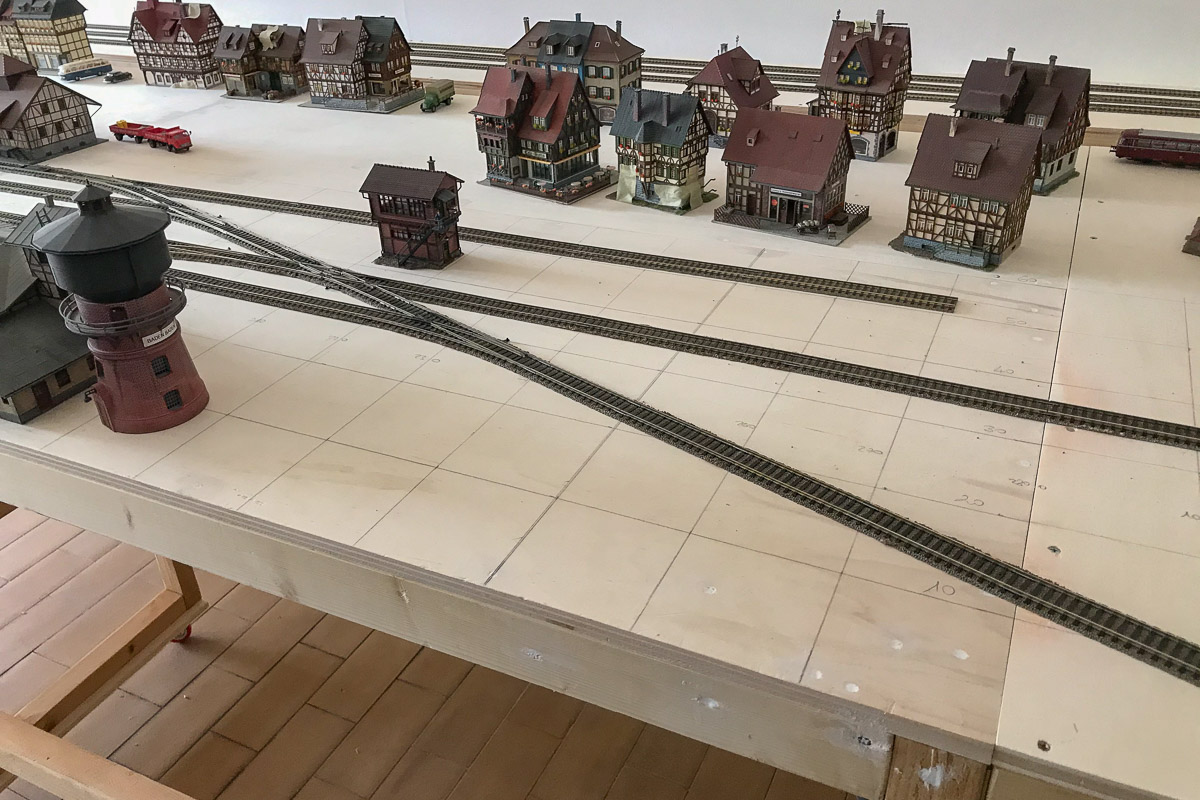

visto da sinistra:
soluzione con deviatoio in uscita montato dritto-2.jpg [ 243.34 KiB | Osservato 5533 volte ]
soluzione con deviatoio in uscita montato in diagonale-2.jpg [ 249.74 KiB | Osservato 5533 volte ]

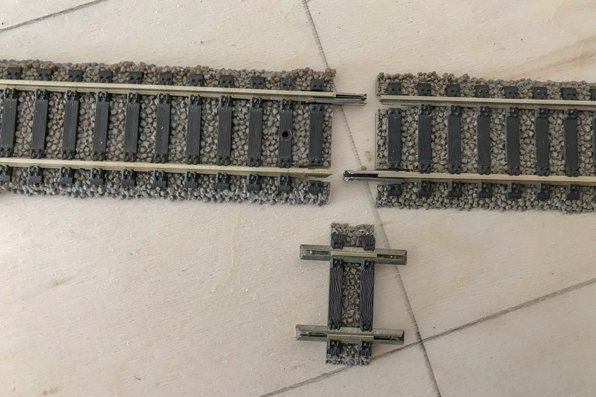

Un possibile vantaggio della secondaria che parte diritta ma inclinata di 18° sarebbe la gestione della giunzione tra modulo n°1 e modulo n° 2:
se il rettilineo è composto da elementi di binario da 20 cm serve un elemento compensatore da 1 cm per mantenere la geometria corretta e far terminare il binario esattamente al termine del modulo n° 1.
In questo modo, nel punto di giunzione potrebbe capitare proprio l'elemento di compensazione che potrebbe essere montato solo nel momento di giuntare i moduli (spero di essermi spiegato bene).
soluzione con deviatoio in uscita montato in diagonale-4.jpg [ 276.67 KiB | Osservato 5533 volte ]
soluzione con deviatoio in uscita montato in diagonale-3.jpg [ 256.12 KiB | Osservato 5533 volte ]

Per quello che può valere la mia opinione direi che la secondaria che se ne parte dritta a 18° è molto più bella
così avrai anche più spazio in mezzo per il rilevato e separerai meglio le due linee
alb

Condivido.
In mezzo, più che un rilevato, ci piazzerei una stradina (con relativi PL sia sulla secondaria che sulla principale, magari di diverso tipo) e magari qualche edificio. Oppure degli orti, comunque nulla che blocchi troppo la vista sulla linea principale dietro...
alb
Ciao Alberto, certo che mi interessa la tua opinione...
Tra l'altro coincide con la mia.
Visto che anche Bomby concorda, credo proprio che andrò in questa direzione.

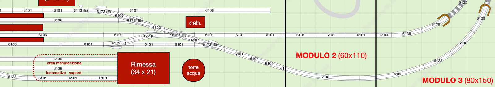

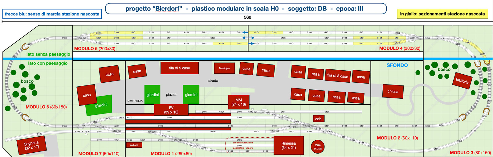

... eccomi quindi con il progetto rivisto, con la linea secondaria che parte con una diagonale di 18° rispetto alla linea principale.
Chissà se sarà l'ultimo... :mrgreen:
Progetto 9 Giugno 2020.jpg [ 267.79 KiB | Osservato 5342 volte ]
dettaglio 9 Giugno 2020.jpg [ 258.28 KiB | Osservato 5342 volte ]

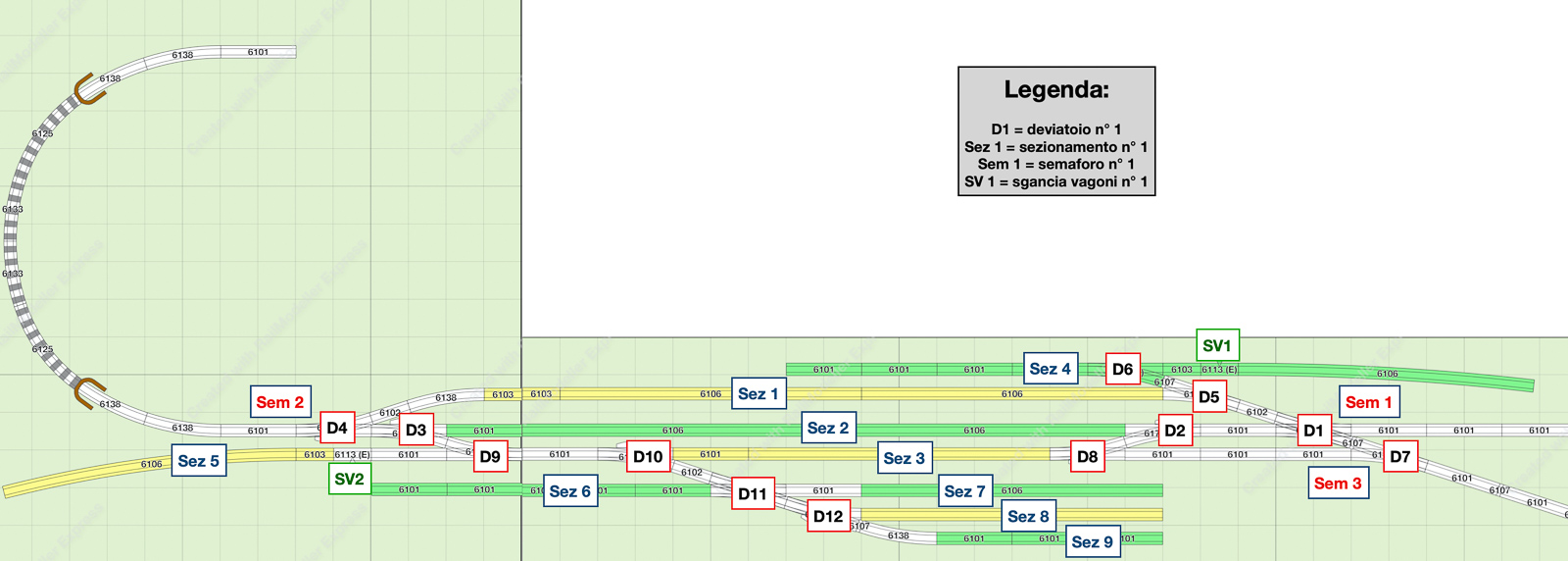

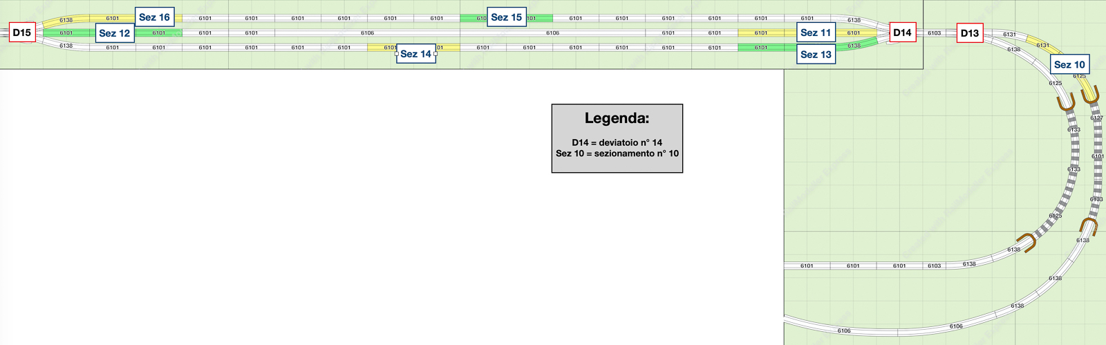

mentre la verniciatura dei binari prosegue (che noia... :( ) nelle pause ho finalizzato il progetto dell'impianto elettrico.
Niente di complicato: ho deciso di procedere con un solo alimentatore.
I treni sono pochi, li manovrerò uno alla volta.
Ho sezionato praticamente ogni binario disponibile (binari colorati in giallo o in verde).
In questo modo potrò tener fermi gli altri treni in tutte le posizioni disponibili mentre ne movimento uno.
La numerazione è indispensabile per fare ordine tra i cavi, a maggior ragione in un plastico modulare dove dovrò montare e smontare molti collegamenti elettrici...
Ho spostato lo sgancia vagoni nell'area merci. Il treno entrerà con la locomotiva davanti dirigendosi verso il FV.
Quando anche l'ultimo vagone avrà superato il deviatoio n°6 il treno farà retromarcia verso il tronchino (che ho piegato per allontanarlo dal paese).
I vagoni verranno sganciati e la loco potrà, se necessario, abbandonare l'area merci.
In alternativa la loco spingerà dalla coda il treno verso il FV, poi avanzerà fino allo sganci vagoni, ritornerà a posizionare i vagoni di fronte al MM e poi potrà lasciare l'area merci se necessario,
Ricordo che i ganci Fleischmann profi consentono il pre-sganciamento ovvero anche dopo lo sganciamento la manovra a spinta è possibile senza che il gancio si richiuda.
Il secondo sgancia vagoni sarà posizionato all'inizio del tronchino che porta alla segheria.
Ho infine abbozzato l'impianto semaforico.
Ho deciso di semplificarmi la vita: ho 5 semafori ma solo tre comandi e quindi ne userò solo 3.
Due semafori "moderni" a comandare le partenze alle due estremità della linea passante (semafori n° 1 e n° 2) mentre il semaforo a pala, retaggio del passato, rimarrà a comandare la partenza della linea secondaria (semaforo n°3).
Non "crocefiggetemi" se ricerco la semplicità (in pieno spirito "vintage") invece di installare un impianto semaforico realistico... :oops: :oops:
impianto elettrico 1.jpg [ 235.88 KiB | Osservato 5136 volte ]
impianto elettrico 2.jpg [ 212.4 KiB | Osservato 5136 volte ]
