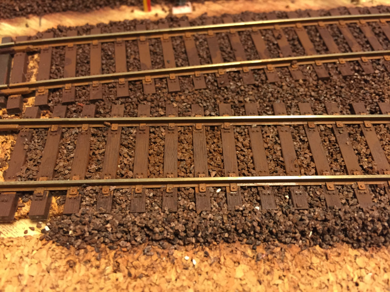

Paolo,
ho fatto qualche centimetro di massicicata nel tronchino della stazione usando la Koemo ( mischiato 3 tonalita' diverse 2 scurite piu l'originale ), guarda qui :
IMG_0834_R.JPG [ 191.79 KiB | Osservato 7574 volte ]
Questa la woodland :
IMG_0824_R.JPG [ 215.08 KiB | Osservato 7574 volte ]
In effetti, tonalita' a parte, non sono molto differenti.
Che ne dici ?
Altri pareri dei forumisti ?
Elvino
 Oggetto del messaggio: Re: PLASTICO: ValSogno
MessaggioInviato: giovedì 29 gennaio 2015, 14:40
Messaggi: 857
A me la tonalità pare scura. Da noi, almeno nel nord Italia, ho visto ghiaia che va dal bianco a Trieste al grigio blu al simil-rosso. Lo sporco sui binari non interessa mai tutta la massicciata ma in pratica solo la zona delimitata dalle traversine e poi sfuma verso l'esterno.
 Oggetto del messaggio: PLASTICO: ValSogno
MessaggioInviato: giovedì 29 gennaio 2015, 15:04
Messaggi: 2704
Dipende dall'anno di ambientazione, dopo cerco una foto anni 80 identico colore a quella riprodotto
MessaggioInviato: giovedì 29 gennaio 2015, 15:18
Messaggi: 857
La mia era una considerazione personale. Se a te piace può benissimo essere che in stazioni con la massicciata più vecchia essa sia più sporca!
MessaggioInviato: giovedì 29 gennaio 2015, 15:21
Messaggi: 2704
Anni 70, a me ad esempio piace molto così, quasi uniforme:
MessaggioInviato: giovedì 29 gennaio 2015, 15:43
Messaggi: 857
Però quello sporco è una patina di ossido di ferro che si forma quando la polvere di ferro generata dai ceppi e dalle ruote si deposita sulla via
MessaggioInviato: giovedì 29 gennaio 2015, 16:40
Nome: Elvino Ciccarese
Messaggi: 602
Località: VENTIMIGLIA
In effetti l'ambientazione vorrebbe essere tra meta' anni 70 e primissimi anni 90, prima dell XMPR
A ricordo e da qualche foto qui della mia zona la massicciata assumeva un colore marrone scuro, causato come dice Ivan dall'usura ceppo/ruora.
Avete ragione entrambi, scura per ossido di ferro con il passare del tempo..... sotto, il pietrisco sara', stato grigio.
Provero' in altri punti a mischiare con un po' di massicciata piu' tendente al rosso e vediamo se schiarisce un po...non sara' uguale in tutto il piazzale ma...e' cosi ( o era cosi ) anche al vero..
Grazie dei vostri interventi
Elvino

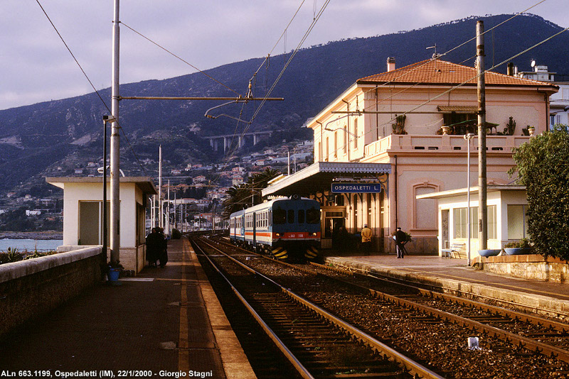

MessaggioInviato: giovedì 29 gennaio 2015, 17:38
Messaggi: 2704
Le traversine le hai pensate in legno o in cemento? In tutte le foto che vedo anche dagli anni 70 le vedo in cemento, e questo si nota molto come nella foto che ho postato un evidente contrasto tra il colore delle traversine (più chiare) e il resto (rotaia e massicciata stesso colore scuro)
MessaggioInviato: giovedì 29 gennaio 2015, 18:27
Messaggi: 602
In legno, come in questa foto di Ospedaletti Ligure del 2000 scattata da Giorgio Stagni.
Ospedaletti_R.jpg [ 218.67 KiB | Osservato 7511 volte ]
Ero di casa in questa stazione....mio padre e' stato Capo Stazione qui fino all'Agosto 1998 e mia madre Ausiliario fino alla chiusura nel 2001..i ricordi piu' forti di massicciata arrivano proprio da qui..
