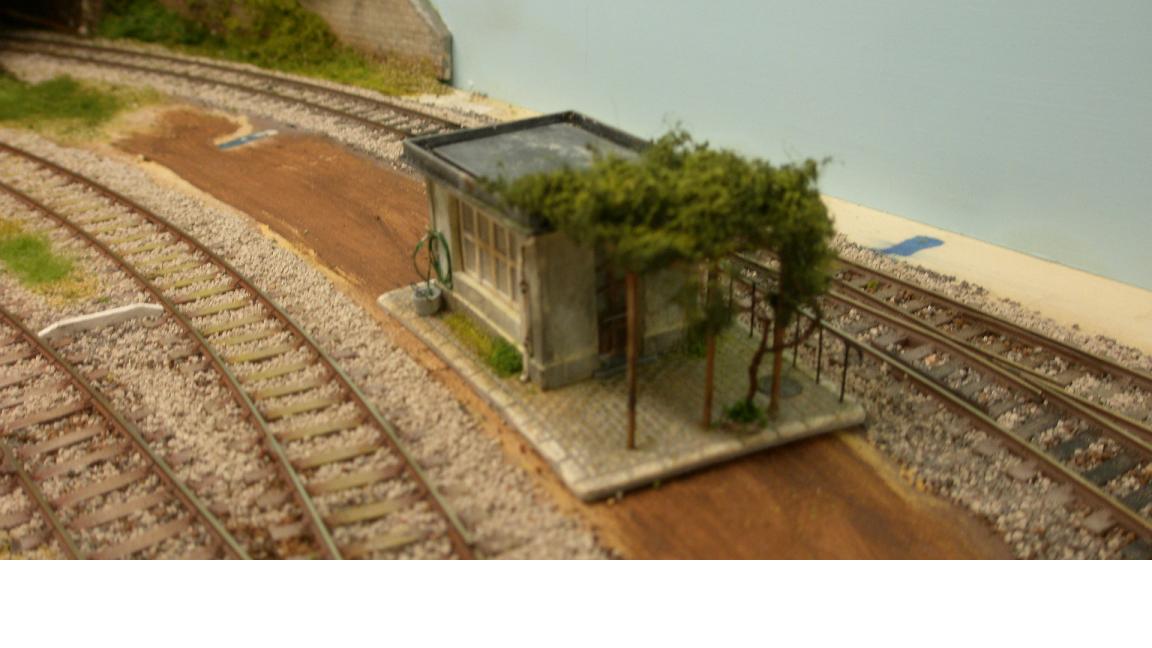

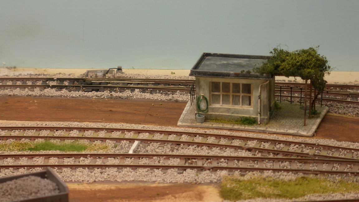

Dopo fiumi e colline avevo proprio voglia di disintossicarmi......
261.31 casottino.JPG [ 116.68 KiB | Osservato 8079 volte ]
264.31 casottino.JPg [ 92.35 KiB | Osservato 8079 volte ]
266.31 casottino.JPG [ 109.6 KiB | Osservato 8079 volte ]

P.s.ma come hai realizzato il rubinetto con la canna dell'acqua...e il resto della casetta?

Adriano656 ha scritto:
Anch'io non so più che dire!
Rimango senza parole...
Complimenti sinceri
Adriano
Prima di tutto, grazie a tutti per i complimenti. Il rubinetto è filo di ottone di 0.5mm. Per la pancia del rubinetto ho riportato un po' più di stagno tale da realizzare una forma che assomigliasse. La canna dell'acqua è filo SBM verniciato e la costruzione è in forex e compensato. L'infissi sono in plasticard da 1mm con film trasparente(scartato per renderlo opaco) all'interno.
Saluti,
Luciano

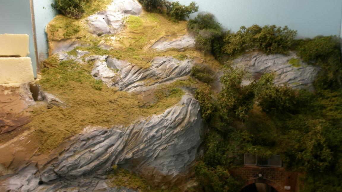

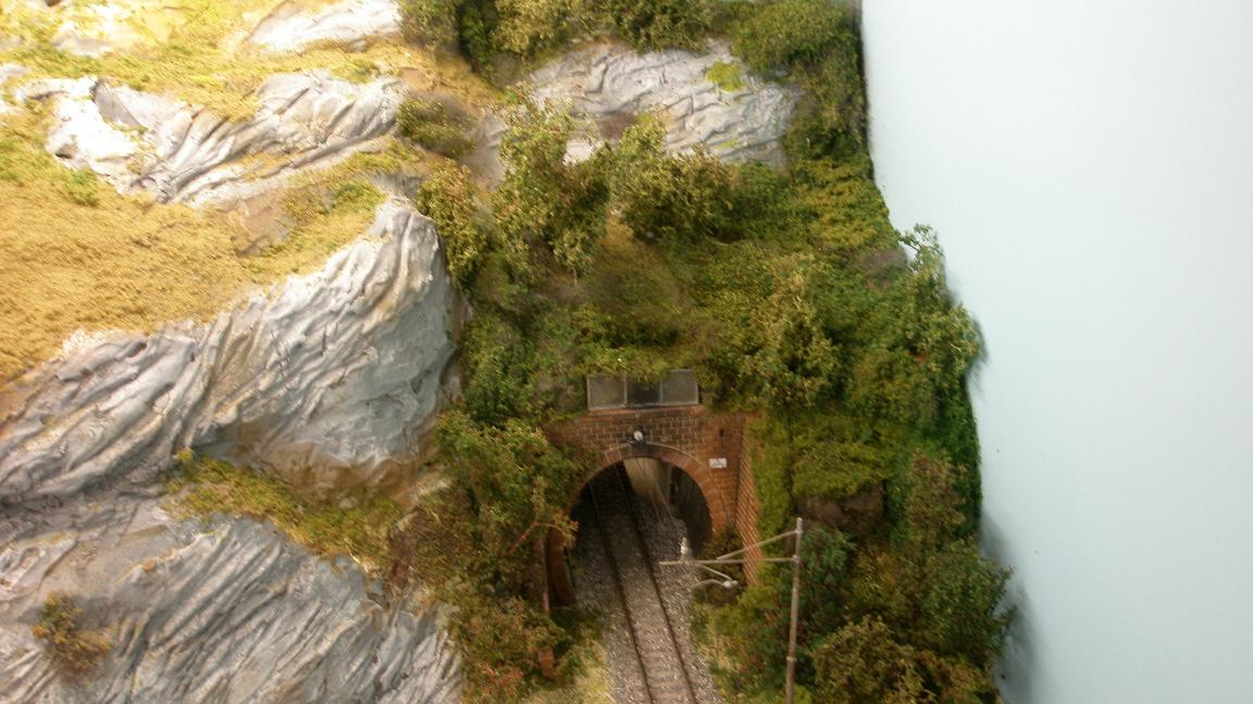

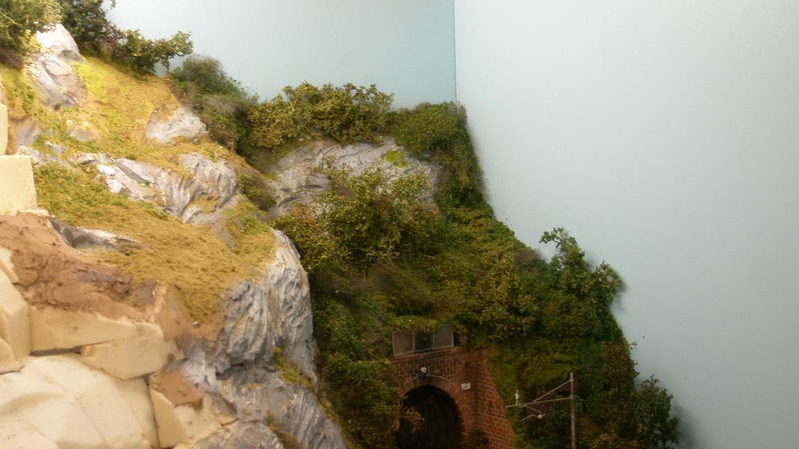

Finalmente la zona meno accessibile del plastico è terminata!
260.31 l'altro lato della collina.JPG [ 104.91 KiB | Osservato 7586 volte ]
261.31 l'altro lato della collina.JPG [ 125.23 KiB | Osservato 7586 volte ]
262.31 l'altro lato della collina.JPG [ 132.61 KiB | Osservato 7586 volte ]
MessaggioInviato: giovedì 17 novembre 2011, 20:37
Iscritto il: mercoledì 9 novembre 2011, 18:16
Messaggi: 40
i pali per la linea aerea di che marca sono???
MessaggioInviato: venerdì 18 novembre 2011, 9:15
Messaggi: 1122
Li ho presi da "Linea Model"
Luciano
