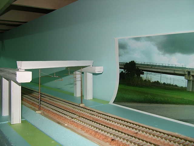

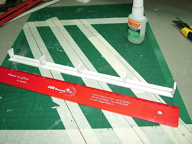

Iniziati i lavori sul secondo modulo, che riprodurrà il cavalcavia stradale situato vicino al posto di blocco.
Ecco le foto:
Commento file: Costruzione travi orizzontali e pilastri in forex da 3 e 5 mm.
DSCF7974.jpg [ 174.35 KiB | Osservato 6188 volte ]

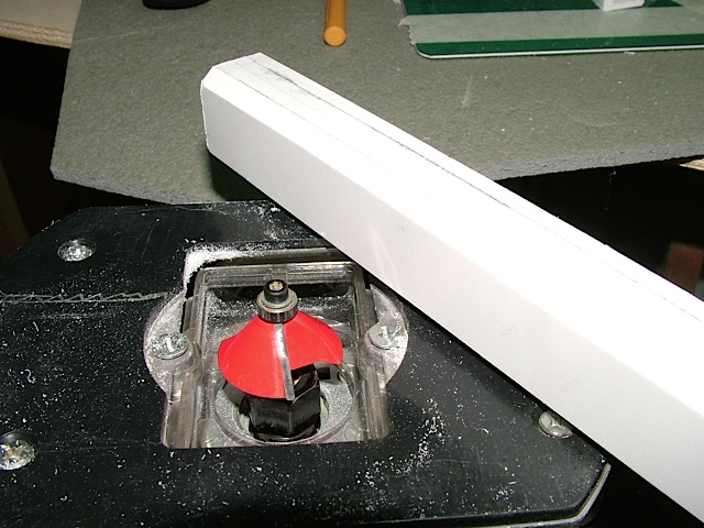

Commento file: Smussatura a 45°
DSCF7975.jpg [ 147.02 KiB | Osservato 6188 volte ]

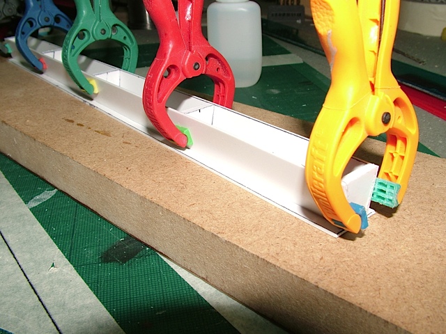

Commento file: Costruzione trave orizzontale con forex da 1 e 3 mm.
DSCF7978.jpg [ 166.62 KiB | Osservato 6188 volte ]

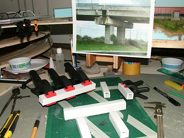

Commento file: Incollaggio pezzi.
DSCF7980.jpg [ 157.51 KiB | Osservato 6188 volte ]

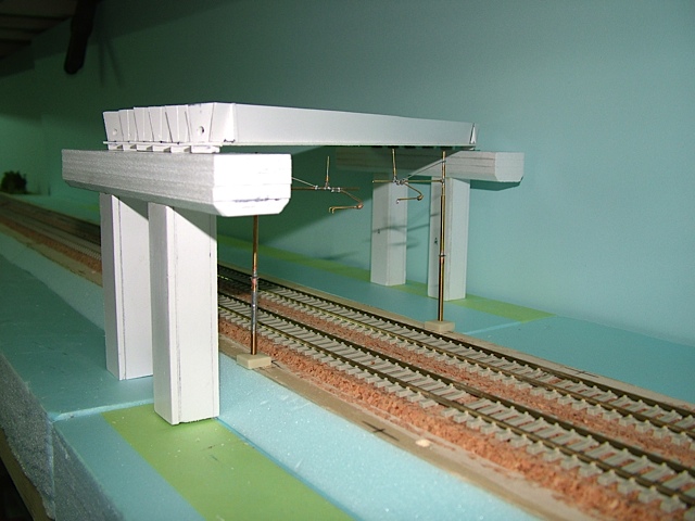

Commento file: Posizionamento per vedere l'effetto.
DSCF7984.jpg [ 113.23 KiB | Osservato 6188 volte ]

Il viadotto prevede 6 travi di supporto per il piano stradale, ma al momento devo decidere se riprodurre completamente solo i due esterni oppure tutti....vedremo se la voglia e il tempo a disposizione lo permetteranno :wink:
Comunque posso ribadire che il forex ed i vari profilati in plastica sono stati una manna dal cielo per l'autocostruzione!!

E visto che ci sei: tu che collanti usi per il forex??

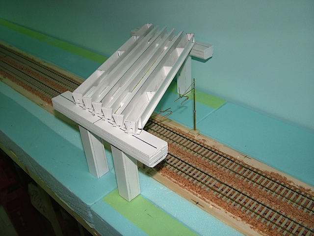

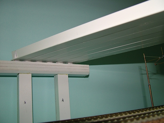

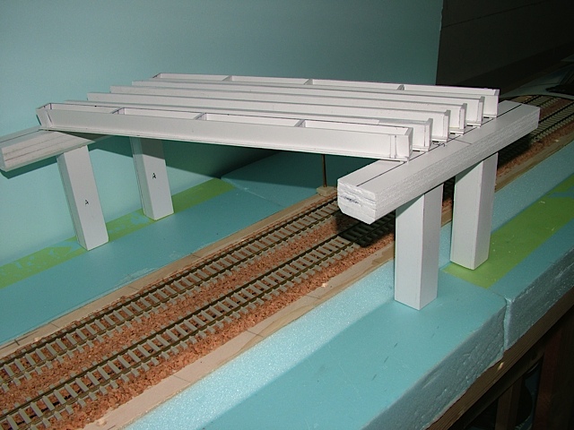

Prosegue la costruzione delle travi: ho fatto i due esterni completi mentre quelli interni, che non si vedranno, li ho soltanto costruiti con un listello di forex da 5 mm.
DSCF7985.jpg [ 108.55 KiB | Osservato 6188 volte ]
DSCF7986.jpg [ 120.98 KiB | Osservato 6188 volte ]
DSCF7987.jpg [ 124.41 KiB | Osservato 6188 volte ]
DSCF7988.jpg [ 89.52 KiB | Osservato 6188 volte ]

il collante per eccellenza per il forex è il tangit, non è velocissimo, ma realizza una saldatura perfetta. In alternativa, se si ha fretta o se il montaggio richiede un fissaggio rapido, il comune (e tossico) cianoacrilato va benissimo

con queste nuove "regole" potrebbero anche bannarci i ringraziamenti...fra l'altro alle volte mi dispiace non poter scrivere apprezzamenti per lavori che ritengo veramente interessanti e magari non scrivo nulla: Visto che ormai sono in ballo devo dire che questo viadotto mi affascina e sta venendo proprio bene...non dimenticarti di passare il tutto con carta vetrata a grana fine, l'effetto finale poi è proprio quello del calcestruzzo :wink:
