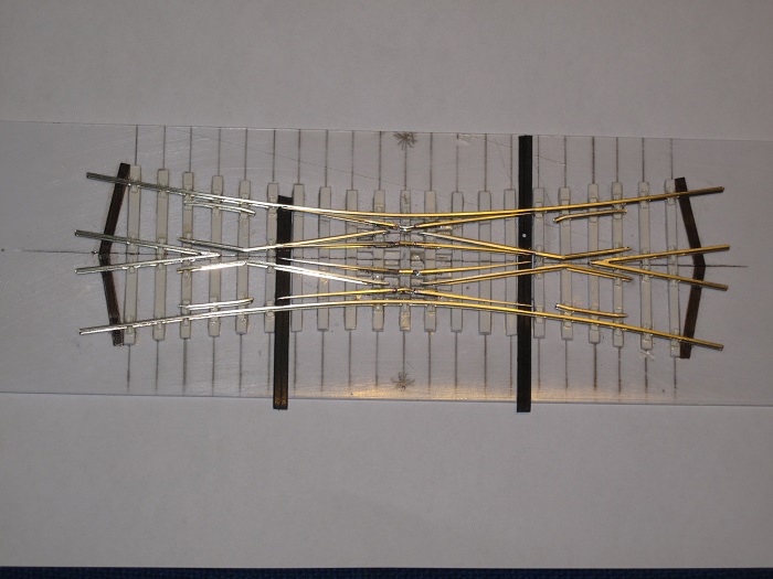

Inserisco la foto dell' inglese in avanzato stato di lavorazione.

Dopo un doveroso saluto al padrone di casa, vorrei fare una domanda tecnica a Fabrizio articolata su questi punti: Ma come sono incernierati gli aghi? e come questi sono collegati all'asta di comando? puoi mettere una foto più ravvicinata?
Grazie e complimentoni.
 Oggetto del messaggio: Re: IDEE & PROGETTI: Lavori in Valpambiana
MessaggioInviato: lunedì 4 marzo 2013, 23:02
Ciao Chicco, una domanda più semplice non ce l' avevi? :wink:
Scherzi a parte, ho cercato di coniugare semplicità ed affidabilità: allora, gli aghi sono incernierati, nei punti verso il centro nel seguente modo: per la costruzione degli stessi, ho usato del profilato cod.60, ho infilato lo spezzone in una scarpetta da scala N, che ho forato in testa con una punta da un millimetro, all' interno della quale ho infilato un tubicino di rame dello stesso diametro. Ho saldato tutto insieme e limato gli eccessi, praticamente, parte del tubicino diventa un prolungamento della rotaia, mentre al di sotto diventa il perno della cerniera. Questo tubicino, poi, è infilato in una boccola, sempre di rame che ha un diametro esterno di 1,5mm, così, si evita l' usura del materiale plastico delle traversine. All' estremità opposta, sono incernierati alle aste di comando con un perno di 1,5mm, che viene sagomato per infilarci la parte sottile dell' ago, saldato, e poi infilato nell' asta di comando, forata sempre con un diametro di 1,5mm, portato a 1,55 per permettere una scorrevolezza migliore dell' asta stessa, ma con un gioco minimo. Metterò delle foto dei particolari descritti, che saranno sicuramente più chiarificatrici delle mie parole! Non prima di domani, però.

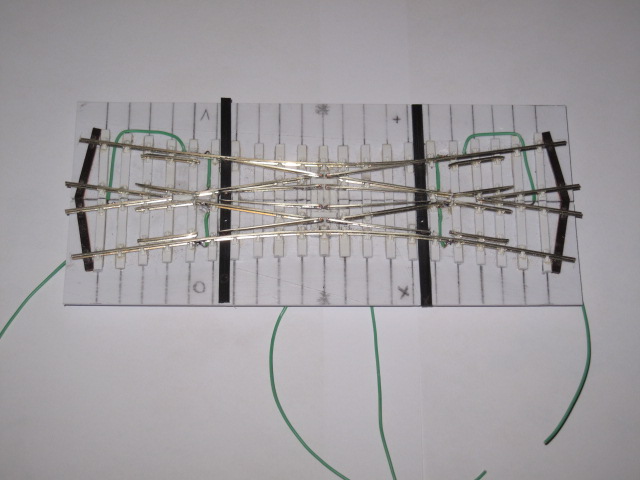

Ecco lo scambio ultimato, prima di ricevere la colorazione finale.

Altri otto aghi e termino il secondo deviatoio.

Mica male il deviatoio... 'ste officine lavorano bene! Sono proprio curioso di vederlo posato!
Domandona: è tutto incollato su una lastrina di plasticard?

Ciao Mostro! Si, è incollato su una lastrina da un millimetro, che verrà ridotta di dimensioni, prima del posaggio. Lo spessore totale, al piano del ferro, con la lastrina compresa, corrisponde esattamente al cod.100 già installato sulla Valpambiana. per cui il collegamento sarà semplice, con delle scarpettine di transizione che fornisco direttamente al Dottore. Andrea dovrà fare solo i fori per l' alloggiamento dei motori, al cablaggio, per i cuori polarizzati, provedo direttamente io.
