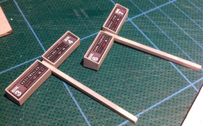

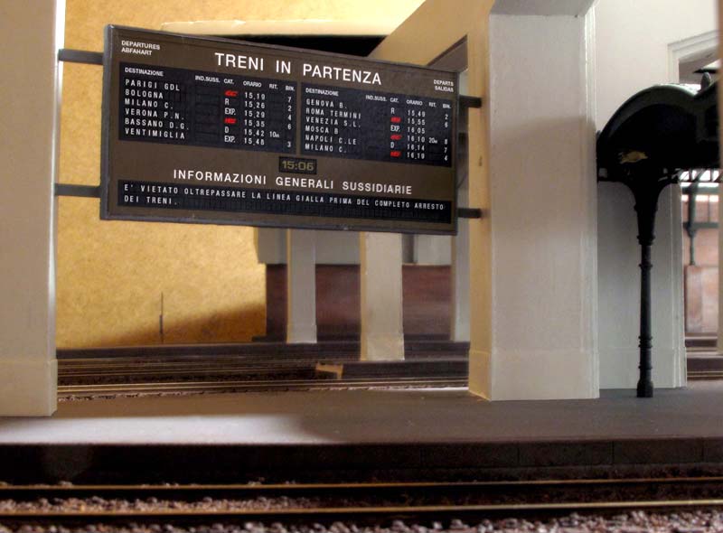

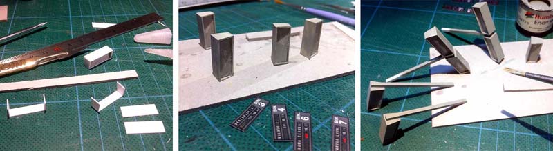

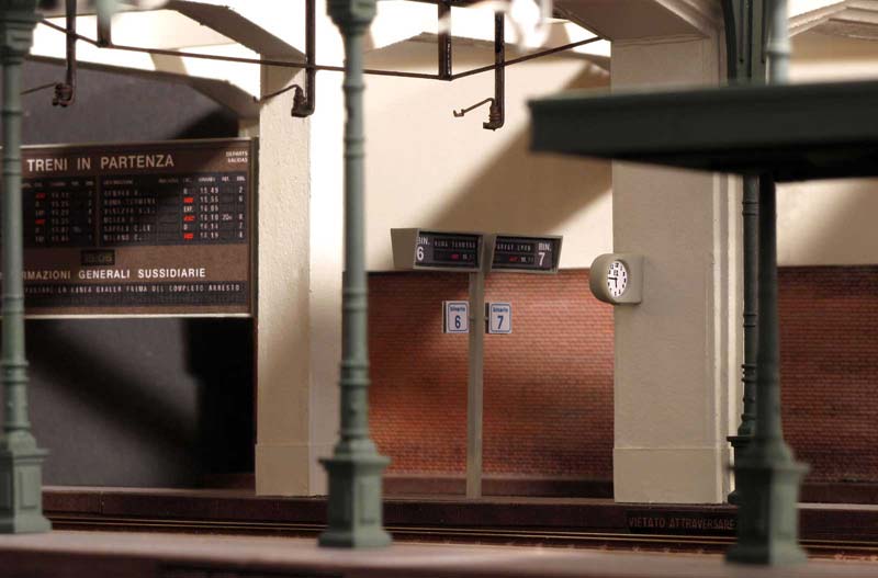

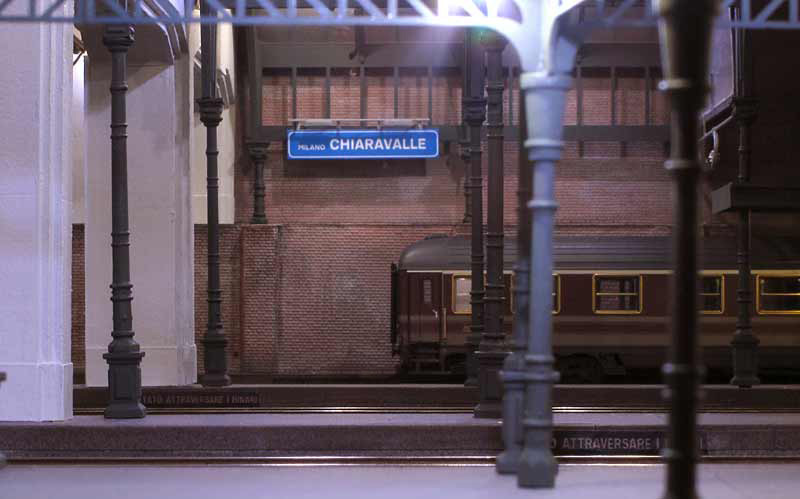

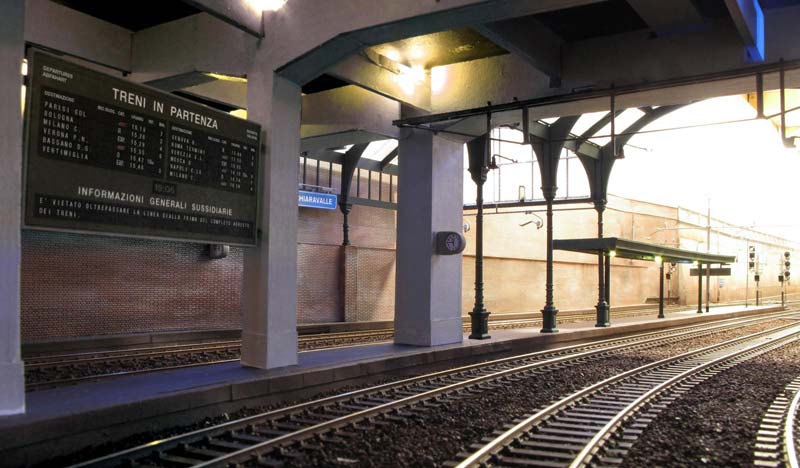

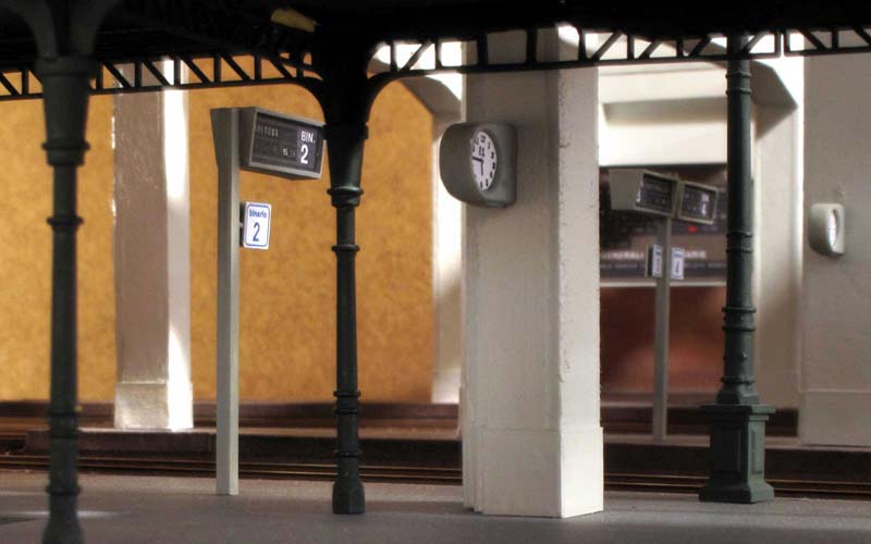

Come dicevo qualche post fa, dato che mi annoia rimanere fossilizzato su un unica zona del plastico per lungo tempo, cerco di saltellare qua e là portando avanti più lavori contemporaneamente, con il risultato di avere in ballo 100 cose senza averne finita nessuna... mah, prima o poi qualche zona giungerà al termine.
Intanto mi sono dato un po' da fare con il computer e ho realizzato qualche elemento di cartellonistica per la stazione. Brevemente: i cartelli di località, i tabelloni di partenza dei treni, quelli dei singoli binari e i cartelli di fine marciapiede. Le strutture che ospitano le stampate sono fatte esclusivamente in cartoncino e plasticard.

Le foto a risoluzione maggiore sono su Datrains...

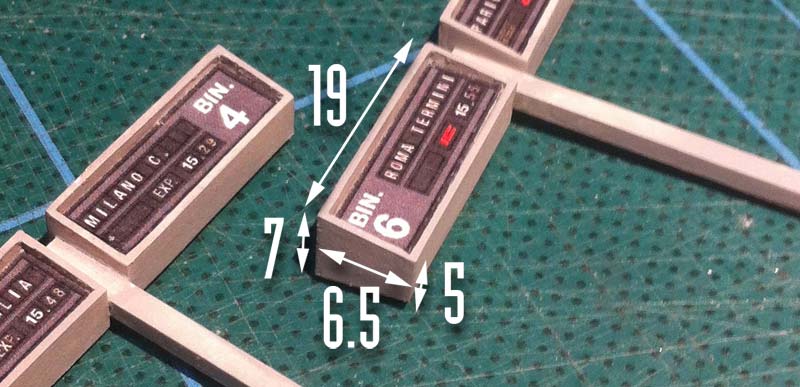

Le dimensioni in millimetri dei tabelloni (avranno anche un nome, credo) sono indicativamente queste:
dimensioni.jpg [ 55.39 KiB | Osservato 7529 volte ]
Mentre la grafica misura poco meno di 6.5 x 1.9mm ciascuna, poi ovviamente va rifilata alla bisogna...
dest.jpg [ 36.72 KiB | Osservato 7529 volte ]

Saresti così gentile da dire le dimensioni dei cartelli indicanti la località.
Grazie!
Ale
Grazie Silvio
Però io mi riferivo al cartello "Milano Chiaravalle".......... :wink:
PS: ho trovato un difetto, devi sincronizzare l'orologio del tabellone con quello rotondo appeso alla colonna :lol: :lol: :lol:

Alessandro hai ragione... avevo letto "indicanti LE località" invece di "indicanti LA località"! Comunque i cartelli misurano 39 x 7 millimetri. Quello un poco più grande sotto le arcate misura 49 x 9.
Ciao!
