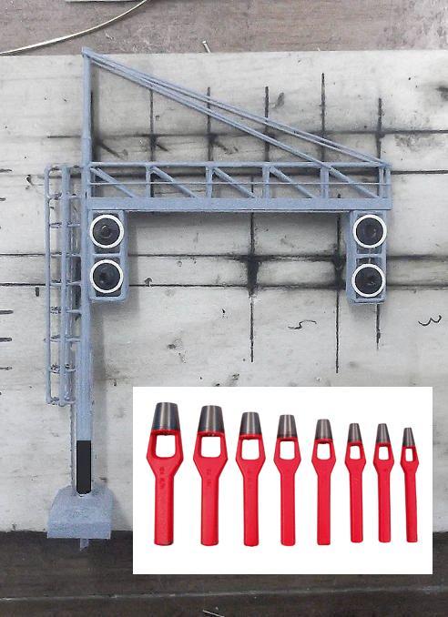

MessaggioInviato: lunedì 23 febbraio 2015, 9:09
[quote="Marcello (PT)"]
Qualcuno conosce un trucco per ritagliarlo perfettamente?
Ciao Marcello, io per ritagliare perfettamente dei cerchi uso delle fustelle.Costano poco e si trovano in vari diametri.
Un esempio in foto con le vele del segnale a portale perfettamente rotonde fatte con questo sistema (scala N)
fustelle.jpg [ 56.7 KiB | Osservato 5935 volte ]
