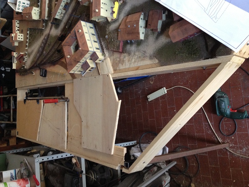

Tra le varie cose che sono riuscito a fare nel poco tempo libero di questi giorni, c'è stata la costruzione della struttura del secondo modulo.
Ho potuto dare anche una misuratina generale e posso dirvi che tutta la mia Ilva è circa 1,60 x 2,32 Metri.. Ricordo che sono due moduli, quello grande e la penisola e la forma è quella delle mura perimetrali della fonderia.

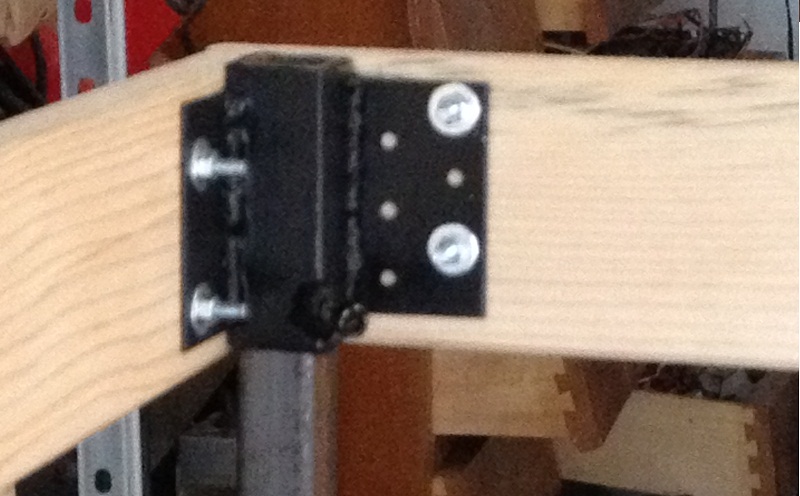

Ecco un immagine della soluzione che ho adottato per le attuali 6 gambe del plastico:
Gamba.JPG [ 112.18 KiB | Osservato 25167 volte ]
Due piattine saldate ad angolo su di un profilato di ferro. Sul profilato, nell'angolo interno è stato praticato un foro e saldato un dado per un bullone da 6mm, che serve a bloccare la gamba una volta infilata.
Le due piattine sono state forate per accogliere i bulloni che la fissano alle tavole di legno, in perimetro al modulo.
Dove l'angolo non è retto, sono stai misurati i gradi angiolari e saldate le piattine ad hoc, riproducendo l'angolo perfetto dove poi andranno.
Le gambe sono al momento provvisorie, perchè devono essere unite a due a due, ci và saldato un battente che andrà a toccare il profilato sopracitato, e soprattutto nel lato a terra ci verranno fatti piedini regolabili, per la perfetta messa in bolla del plastico.
Il secondo modulo, naturalmente le ha solo da un lato visto che dall'altro viene fissato al primo modulo.
Ecco a voi lo scheletro del secondo modulo che chiameremo "penisola":
Secondomodulo.JPG [ 202.63 KiB | Osservato 25167 volte ]

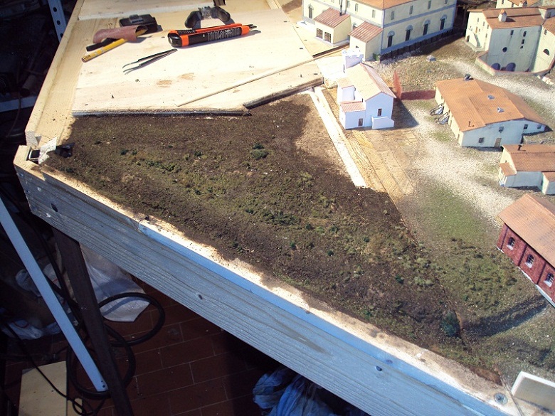

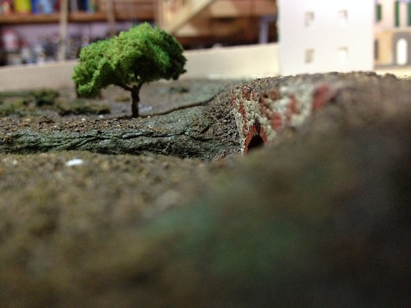

Quando ieri sera hai postato il messaggio, la situazione del secondo modulo era già cambiata ed in fase asciugatura:
Zona uscita gore.JPG [ 242.82 KiB | Osservato 25089 volte ]

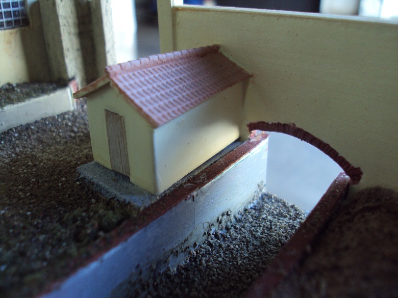

Ho ricreato la zona con una delle gore in uscita dalla ferriara, in particolare quella della centrale elettrica e della vecchia casa del ruotone.

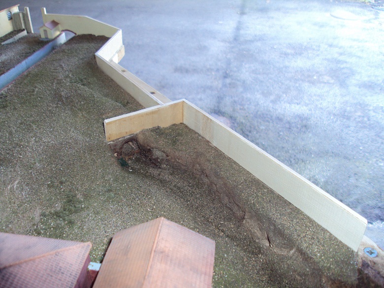

In piu ho iniziato la costruzione del muro di cinta lato "Via della Pace", ma devo ricontrollarlo sul posto perchè credo ci siano imperfezioni...
Muro di cinta parco della rimenbranza.JPG [ 209.81 KiB | Osservato 25089 volte ]

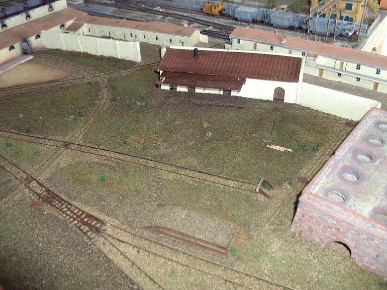

Ho completato, (se si può dire, perchè manca la patinatura visto che ho esaurito il Thinner Mig) il piazzale preparazione minerale grezzo, con lo stabile descritto precedentemente contenente il frantumatore a vapore. Nel piazzale ho inserito anche qualche ferraccio abbandonato:
Piazzale preparazione minerale 1.JPG [ 201.35 KiB | Osservato 25089 volte ]
Piazzale preparazione minerale 2.JPG [ 205.24 KiB | Osservato 25089 volte ]
Piazzale preparazione minerale.JPG [ 237.25 KiB | Osservato 25089 volte ]
Rottami vari abbandonati nel piazzale.JPG [ 188.9 KiB | Osservato 25089 volte ]

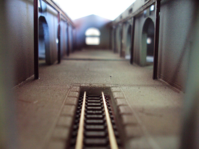

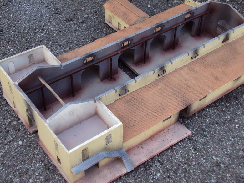

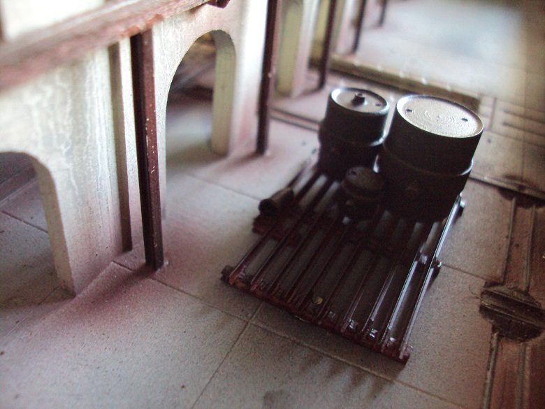

Ho portato avanti i lavori nella fonderia 1: costruito il pavimento, la rotaia del carro-ponte, un pò di patinatura con aerografo e le scalette esterne per accedere al secondi piano, ma quì ci sono sempre molti lavori da fare..
Avanzamenti fonderia 1.JPG [ 230.39 KiB | Osservato 25088 volte ]
Internofonderia 1.JPG [ 165.45 KiB | Osservato 25088 volte ]

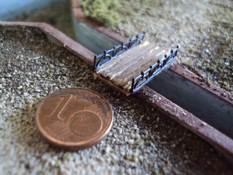

E' stato costruito il ponticello che attraversa la gora verso la centrale elettrica:
Ponticello sulla gora verso la centrale elettrica.JPG [ 205.37 KiB | Osservato 25088 volte ]

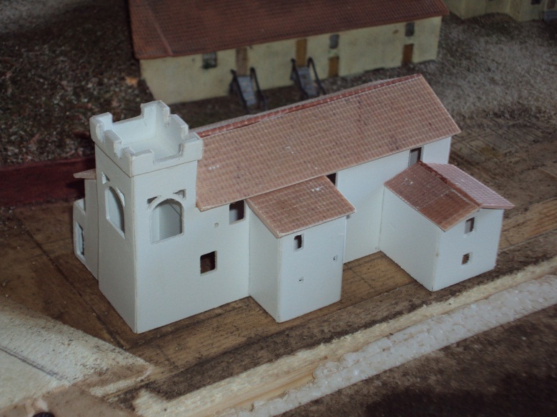

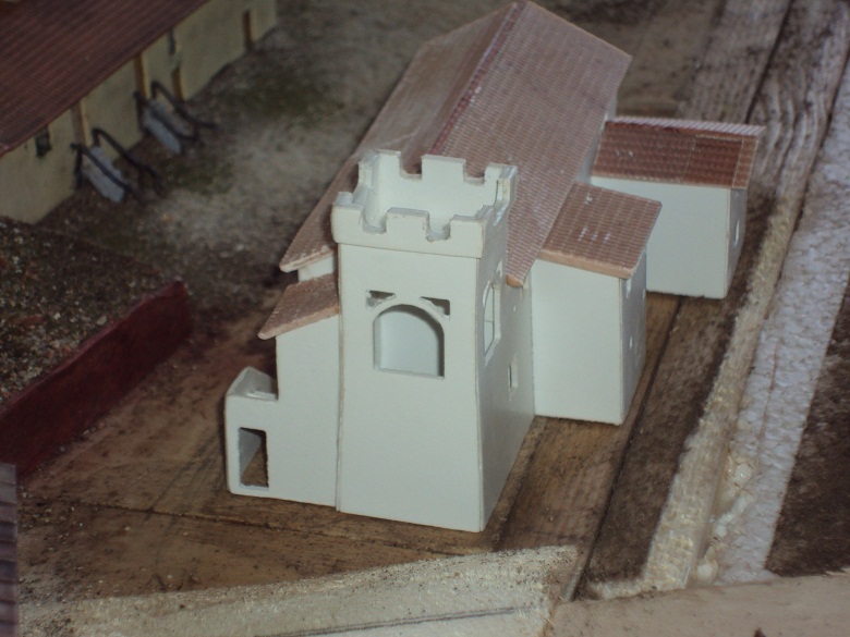

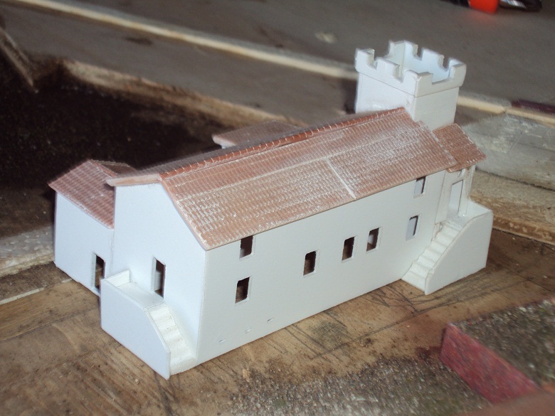

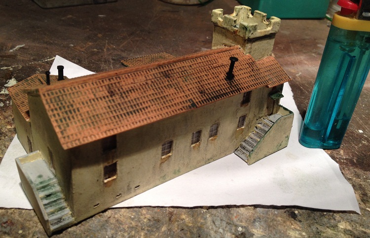

Ed è iniziata la costruzione della casa con torretta:
casa con torretta.JPG [ 160.48 KiB | Osservato 25088 volte ]
casa con torretta 1.JPG [ 161.86 KiB | Osservato 25088 volte ]
casa con torretta 2.JPG [ 150.22 KiB | Osservato 25088 volte ]
Nella nostra ambientazione ci sono degli alloggi, ma in passato aveva una storia diversa....
Maggiori informazioni su questo stabile quà: http://www.magmafollonica.it/villaggio.php?id=21

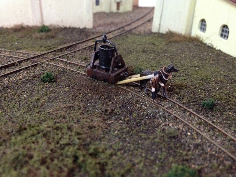

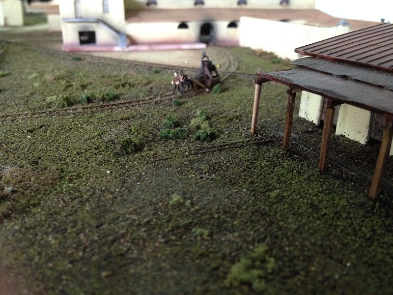

Il sig. "Manzi con il cavallo al traino della siviera colma di ghisa fusa...
Il Manzi alla siviera.JPG [ 225.74 KiB | Osservato 24898 volte ]
Manzi alla siviera.JPG [ 217.57 KiB | Osservato 24898 volte ]

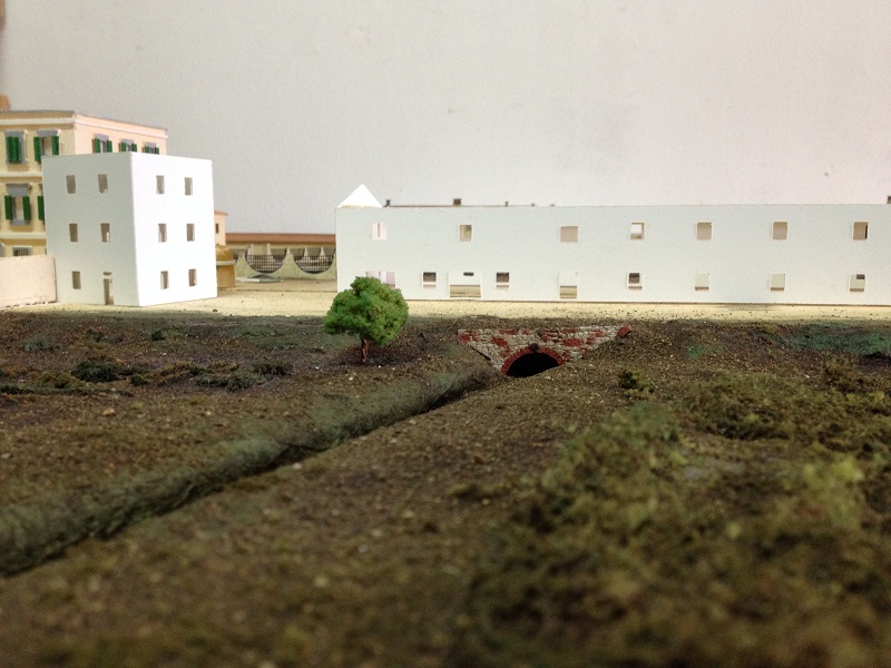

La terza gora in uscita dallo stabilimento...
Uscita gora di scolo.JPG [ 159.89 KiB | Osservato 24898 volte ]
uscita gora scolo.JPG [ 178.98 KiB | Osservato 24898 volte ]

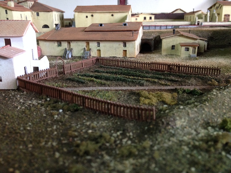

Uno degli orti...
Orto.JPG [ 201.01 KiB | Osservato 24898 volte ]

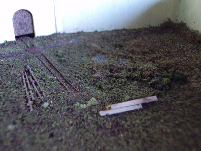

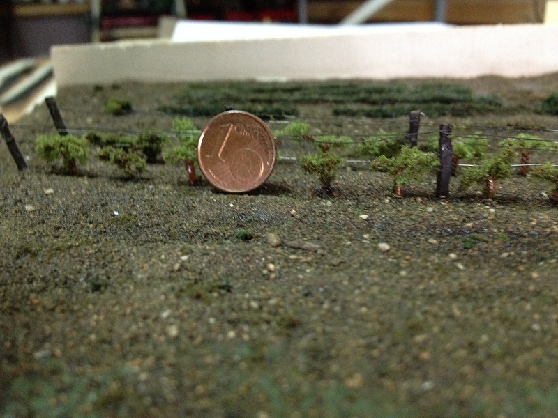

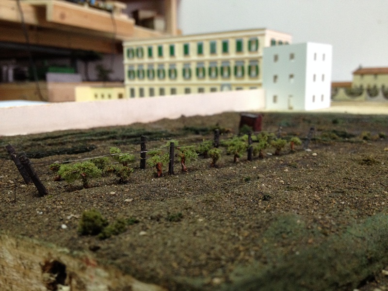

Ed un vigneto...
Vigneto.JPG [ 182.55 KiB | Osservato 24898 volte ]
dimensione vigneto.JPG [ 188.78 KiB | Osservato 24898 volte ]

Sempre tutto bello......ma devi sostituire la staccionata dell orto che è troppo spessa e non in scala.......magari con altra recinzione.

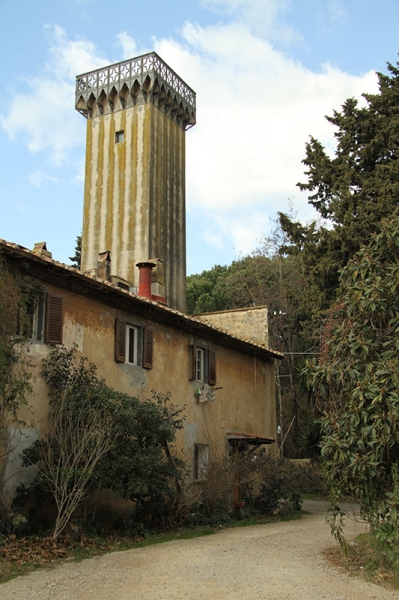

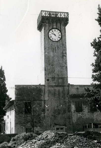

Ciao Emilio, l'Ilva ha avuto una pausa di circa tre mesi, perchè come sai avevo da terminare (terminare, è una parolona) un altro lavoro per l'Expomodel venturina di Sabato e Domenica scorsi...
Adesso che la mostra è passata riprenderò i lavori sull'Ilva e se tutto va bene giovedì pomeriggio inizierò la costruzione della "Torre dell'orologio":
45_foto.jpg [ 164.23 KiB | Osservato 24533 volte ]
46_foto.jpg [ 213.73 KiB | Osservato 24533 volte ]
Maggiori informazioni quì: http://www.magmafollonica.it/villaggio.php?id=14

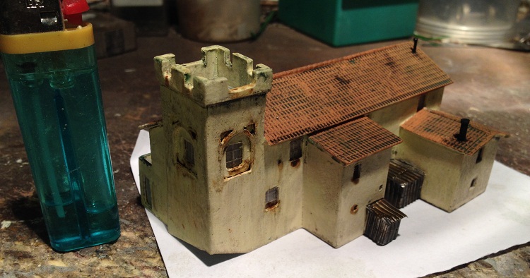

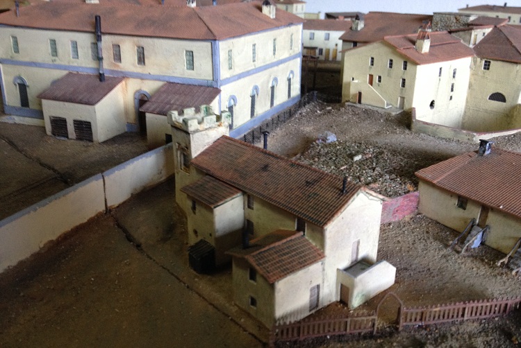

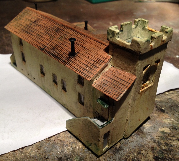

Casa con torretta terminata e fissata al suo posto:
cct1.JPG [ 208.65 KiB | Osservato 24365 volte ]
cct2.JPG [ 115.6 KiB | Osservato 24365 volte ]
cct3.JPG [ 152.82 KiB | Osservato 24365 volte ]
cct.JPG [ 155.98 KiB | Osservato 24365 volte ]

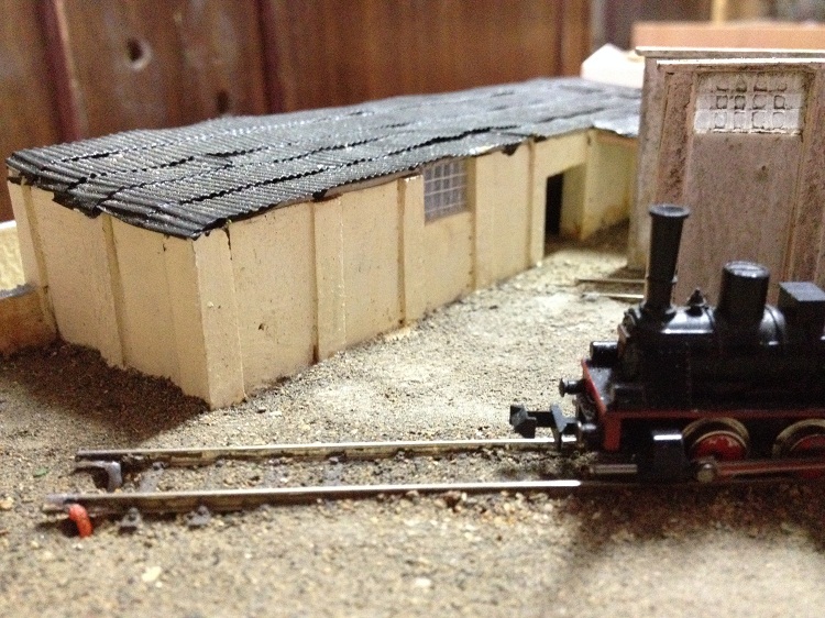

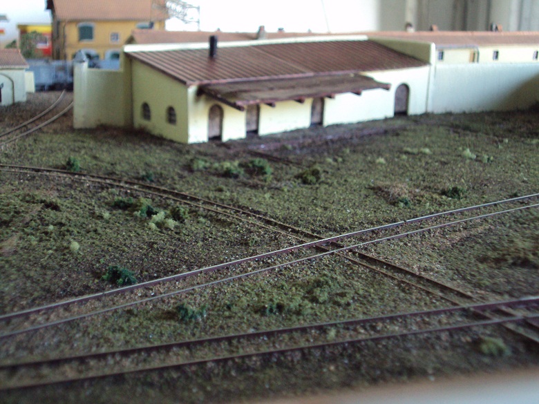

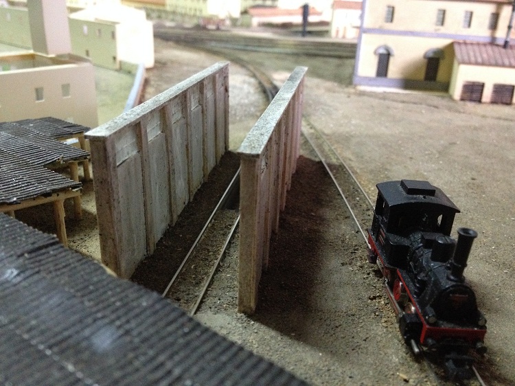

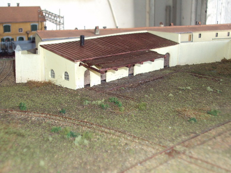

Costruita la rimessa locomotive e il magazzino modelli:
Rimessa locomotive.JPG [ 181.39 KiB | Osservato 24365 volte ]
Magazzino modelli.JPG [ 206.21 KiB | Osservato 24365 volte ]
Nel magazzino si tenevano immagazzinati e catalogati tutti i modelli che erano stati fatti e usati come forme per le staffe.
Nel momento in cui veniva ordinato un altro esemplare precedentemente creato, magari per sostituzione, riparazione o nuovo, non si faceva altro che andare a prendere il modello campione dal magazzino e si procedeva subito a imprimerlo nella sabbia, dentro la staffa per la nuova fusione. In pochissimo tempo si aveva il nuovo pezzo di ghisa pronto per essere spedito.

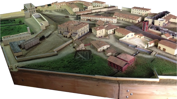

Ecco una panoramica:
panoramic.JPG [ 140.84 KiB | Osservato 24365 volte ]
