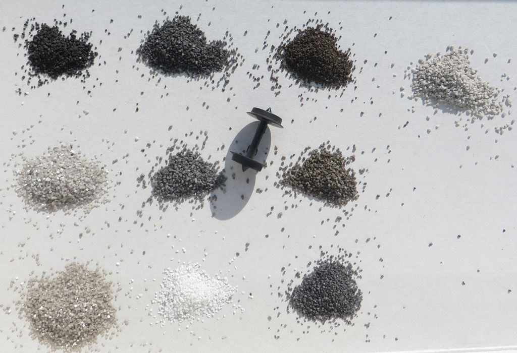

Sui colori ho le idee un po' più chiare, sula granulometria farò un bel mix, così come sui colori del resto.... Ho infatti tantissimo ghiaino setacciato con granulometria come da foto e con sfumature di colore che vanno dal quasi nero al bianco, ocra, marroni, ossido ecc. Sulle tinte non credo di avere problemi, inoltre all'occorrenza polveri ed aerografo completeranno il quadro.
Sulla granulometria......... mi butterò........., che fare, eventualmente varierò strada facendo sul resto dell'impianto.

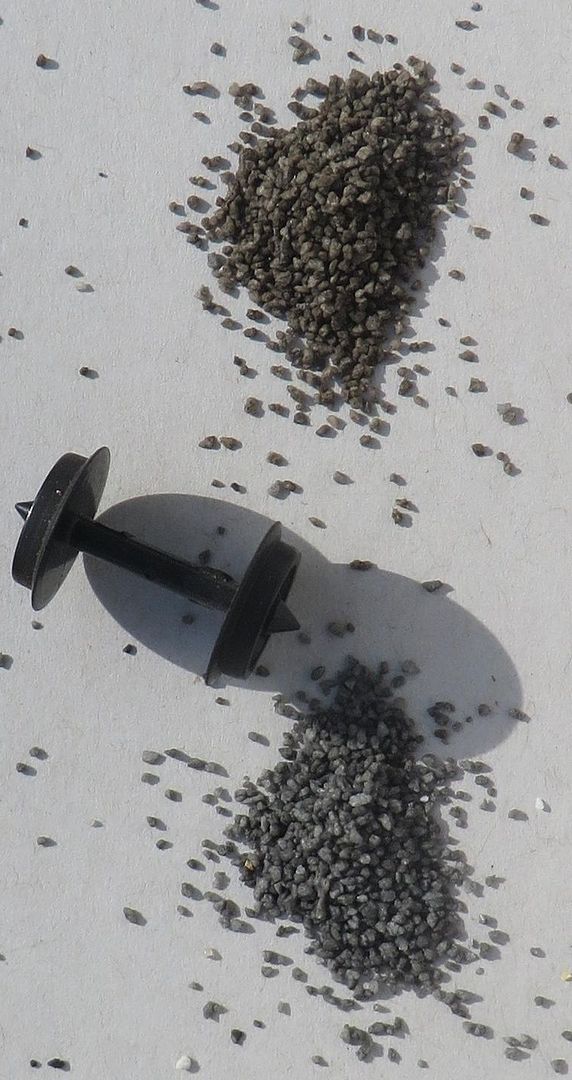

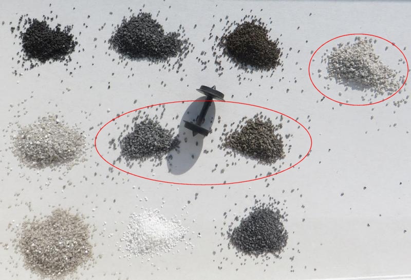

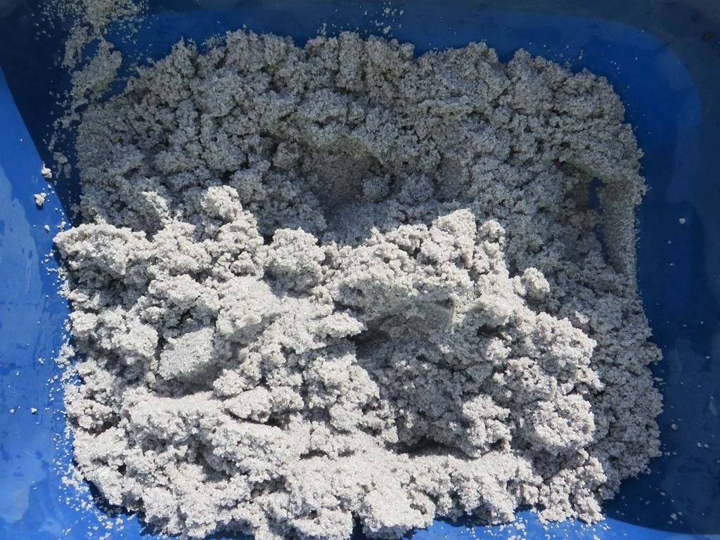

Di seguito alcune pezzature di massicciata e un passo del processo di colorazione del pietrisco bianco.... che virerà al grigio chiaro.
Nota importante: a scurire c'è sempre tempo, quindi mano leggera, leggerissima!

Una curiosità: come fai a dare la tinta? La diluisci in acqua e la versi sulla ghiaia?
Ma una volta asciugata non ti rimane un poltiglione solidificato?
Esatto, diluisco acqua e colore e faccio asciugare. Assolutamente no, non rimane un poltiglione solidificato, provare per credere. ;)

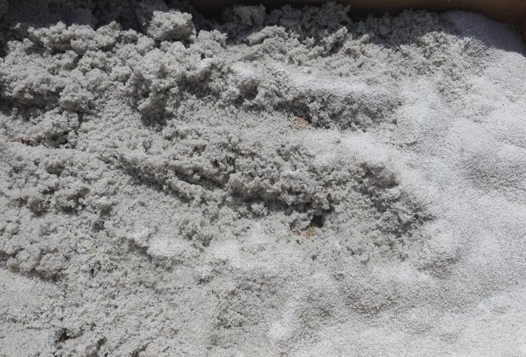

Verissimo, asciugata in meno di 24 ore!!!! ;)

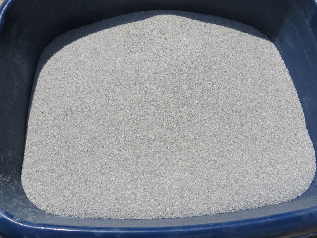

Ora ho le due tonalità di grigio chiarissimo anche di granulometria extrafine :)
Qui quella grigio medio già asciutta:
e questa grigio chiaro in fase di asciugatura, domani sarà pronta.
