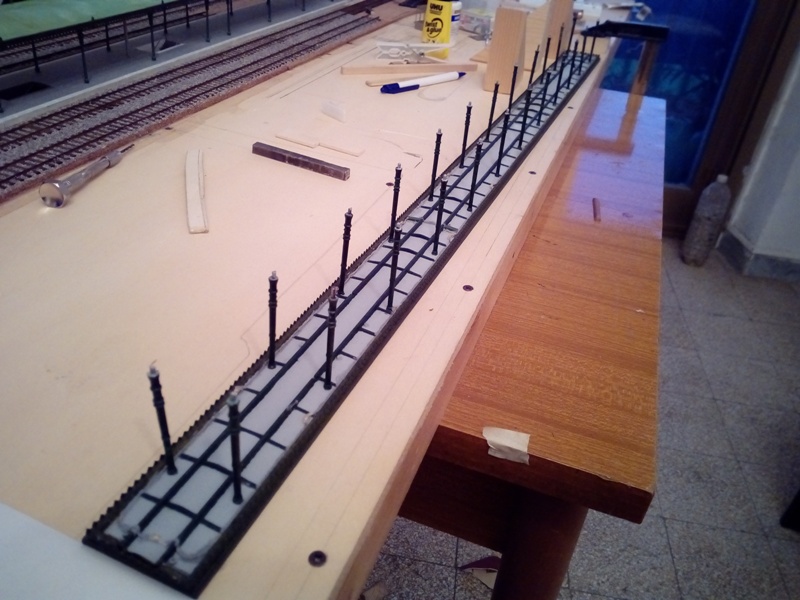

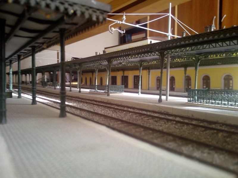

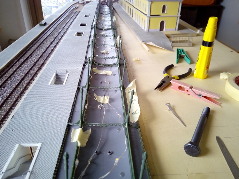

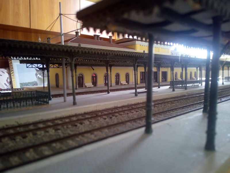

Intanto ho capovolto di nuovo la pensilina per poterci attaccare un catena di led a forma di goccia, molto essenziali. Lavoro dal mio punto di vista molto noioso, mi deprimo al pensiero che dovrò ripetere l’operazione con la pensilina stretta, quella di stazione e perche no, gli interni del magazzino merci.

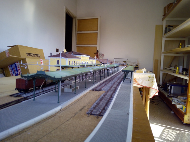

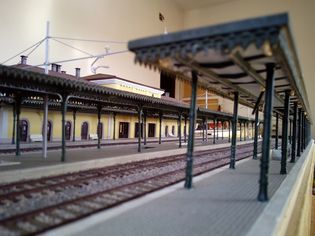

Ciao wolf05, ho cercato dati tecnici di questi led, ma purtroppo nella scarna confezione non ci sono. Devo dire che io al momento dell’acquisto li ho visti accesi e la luce che emettevano mi è andata subito bene, senza soffermarmi sul tipo di spettro ecc. Ma soprattutto li ho apprezzati perche non è la solita striscia piatta, ma un sottile filo plastificato dove i led sono distanziati l’uno dall’altro di circa 8 cm quindi non troppo ravvicinati. Il led poi è “avvolto” da una plastica trasparente con forma tipo mezzo guscio d’uovo che potrebbe simulare, in (ho) una plafoniera in vetro che ben si adatta al tipo di pensilina retrò a cui sto lavorando io. Ci sono tre tipi di catene, da 10/20/40 led lunghe rispettivamente 1/2/4 metri sono tutte alimentate da tre batterie stilo da 1,5 V contenute dentro una scatoletta in plastica, dove alloggia la resistenza e un interruttore. Una volta montate ho provveduto a colorare il filo per renderlo meno visibile. Nella foto montati i led anche nella pensilina piccola.

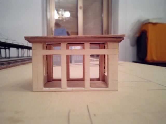

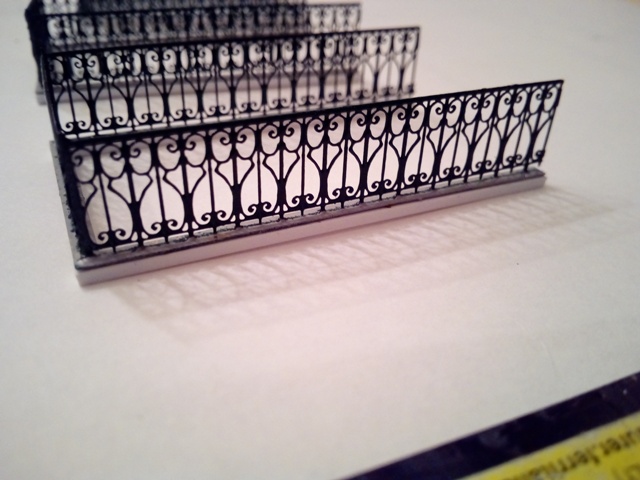

Saluti a tutti, tempo fa quando mi è arrivato il materiale ordinato a Lineamodel, ossia i pali con tutto il necessario per elettrificare la linea, mi è preso il panico. Vedere tutti quei pezzettini di metallo microscopici da assemblare…ho richiuso il tutto e messo li da parte per molto tempo, convinto di aver fatto una caxxata. Ovviamente non per la validità del prodotto, ci mancherebbe, ma per la mia incapacità. Sapete quelle cose che si rimandano sempre perche si è consapevoli della propria difficoltà ad affrontarle….però a me i pali servivano e per giunta anche su misura altrimenti il lavoro non poteva proseguire. Mi sono fatto coraggio pensando che con la colla il lavoro era semplificato, come ho visto fare a molti ma la cosa non mi ha convinto. Alla fine mi sono detto, ma un modellista prima o poi dovrà prenderlo in mano un cacchio di saldatore no!? Quindi dopo essermi documentato con riviste, qui sul forum e in rete ho preso per la prima volta un saldatore piccolo di quelli che si usano per l’elettronica ed ho assemblato i miei primi quattro pali, secondo le mie misure e a seguire una passata di primer. Poi ho incominciato a prenderci gusto ed ho montato le bellissime ringhiere MFAL che riproducono quelle vere della stazione di Roma Trastevere. Anche queste giacevano nel cassetto da molto tempo e le scelsi quando il tutto era ancora un vago progetto, ma ben preciso nella mia testa, una stazione stile liberty. Quindi le ho piegate, allargati tutti i fori della base e saldate a ques’ultima, poi primer e vernice a smalto dopo aver visionato varie tonalità di verde. Successivamente ho inserito sotto un profilo di evergreen di un mm. di spessore a simulare una basetta di marmo, però appena messa “sparava” troppo di bianco. Ho dovuto metterci mano perché volevo ricreare un marmo un po’ sporco, diventato liscio a forza di poggiarci i piedi e con una leggera patina di ruggine nei punti dove il ferro della ringhiera è incastrato nel marmo.

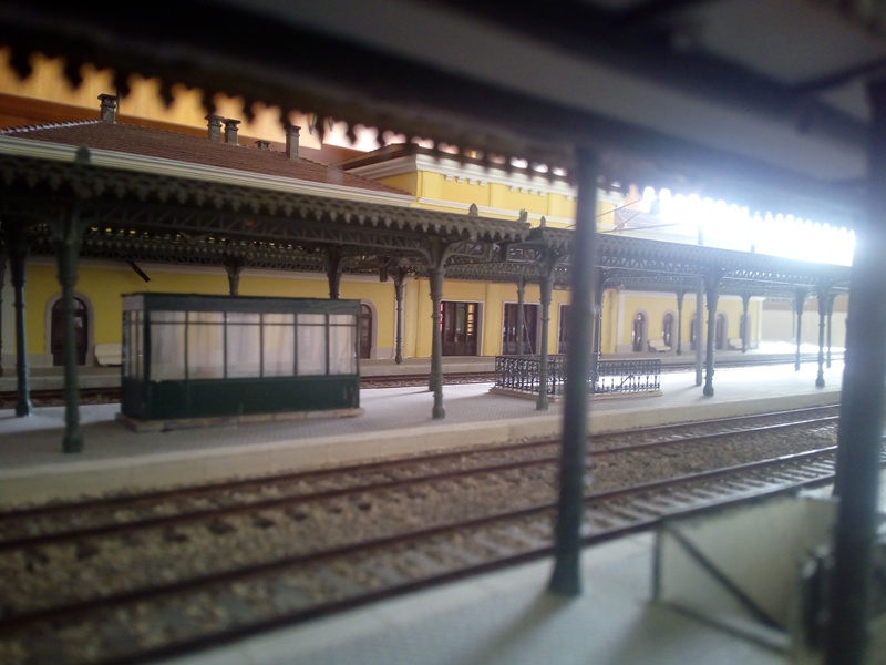

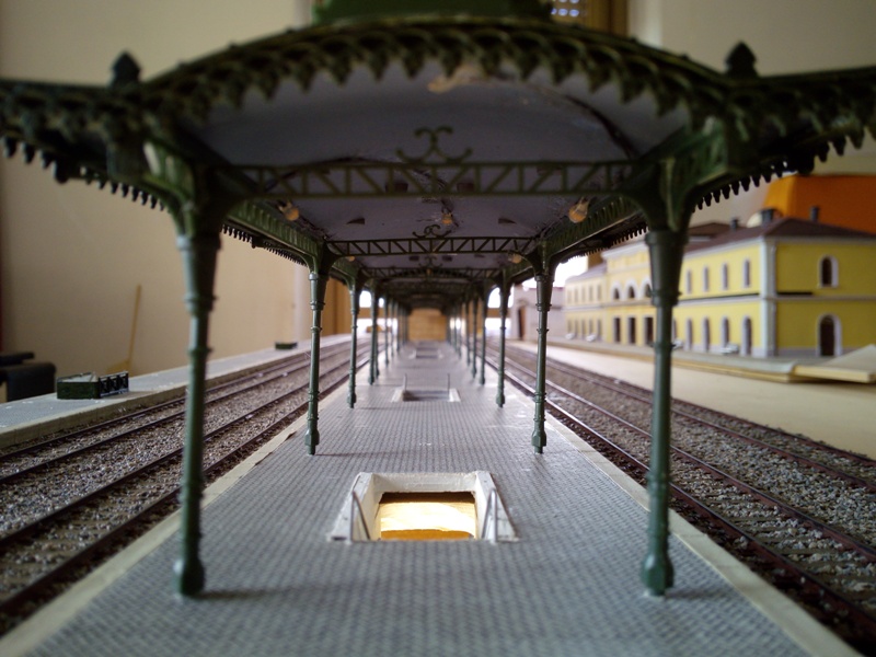

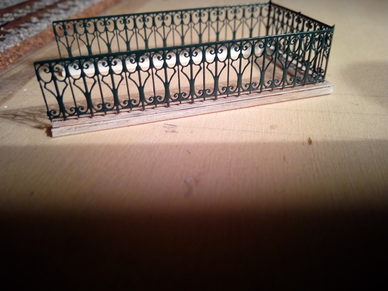

Saluti a tutti, allora ho finalmente fissato le due pensiline, quella stretta e quella centrale per quest’ultima il lavoro è risultato abbastanza impegnativo, tanto per usare un eufemismo, perchè ho dovuto forare la tettoia a pensilina già fissata per far passare i quattro pali della linea elettrica e successivamente fare il foro nel punto preciso sul marciapiede. In quel frangente ho veramente desiderato avere le manine di un neonato ed invece avendo in passato suonato il basso elettrico per molti anni mi ritrovo le mani con le dita “leggermente” lunghe. La pensilina di stazione la fisserò dopo averci inserito i vari oggetti/dettagli che adesso mancano. La prossima tappa è fissare le ringhiere già pronte dei sottopassaggi.

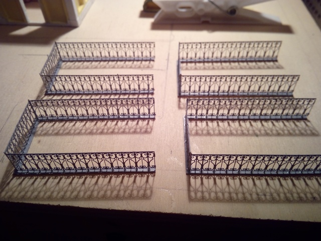

Salve, ho voluto unire questi due moduli, anche se non in maniera ottimale, per vedere l’effetto di insieme. Da questo momento comincerò a lavorare su ambedue i moduli contemporaneamente.Se a qualcuno può interessare, lo schema fatto con Scarm si trova nella prima pagina.
