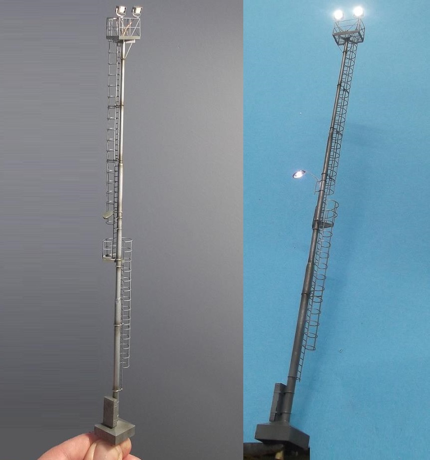

Se posso darti un consiglio per dipingere i pali usa l'alluminio spray sul quale dare successivamente dell'opacizzante spray.Cosi' facendo otterrai una tonalità molto realistica.Feci la stessa cosa quando anni fa ti inviai le mie torri faro fotoincise. :wink:
torre faro fotoincisa.jpg [ 126.01 KiB | Osservato 8938 volte ]
