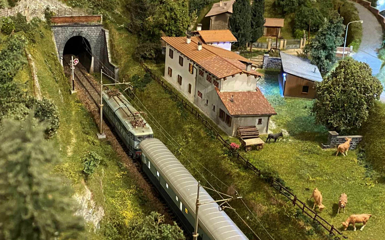

Effettivamente sembra passato un tornado :lol: :lol:

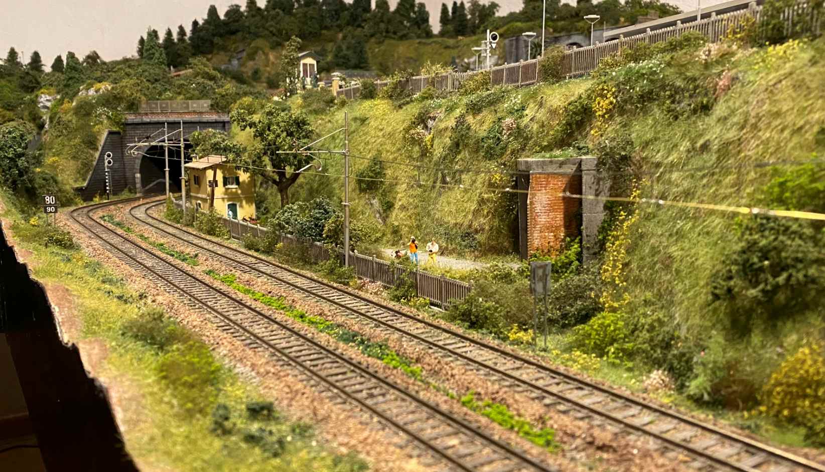

volevo chiederti che tipo di catenaria intendi installare?
Investi qualcosa sul sistema di illuminazione
Vedo nelle foto del tuo magnifico impianto una luce molto buona ed efficace che esalta il grandissimo lavoro, ti chiederò delle dritte non appena arriverò a questo complesso e non sottovalutabile aspetto, forse un controsoffitto con pannelli chiari e faretti al LED. Per quanto riguarda la catenaria non sarà funzionale ma sulla falsariga di quella realizzata da Silvio Assi. Grazie per l'apprezzamento :)

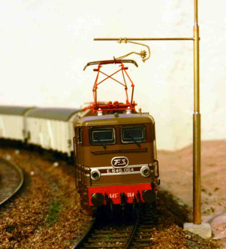

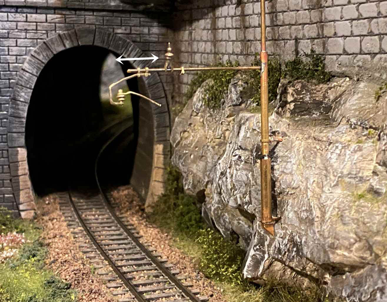

Io sto provando a metterla, consapevole delle problematiche legate poi alla complicata e rischiosa gestione dei rotabili con le mani.
La mia è tutta metallica e costruita interamente in casa, con pali in ottone, filo di contatto in ottone da 0,4 mm di diametro e catenaria in bronzo fosforoso da 0,25 mm di diametro.
Non sarà ovviamente funzionante (inutile come già detto), dato che la gestione del plastico è DCC con calcolatore.

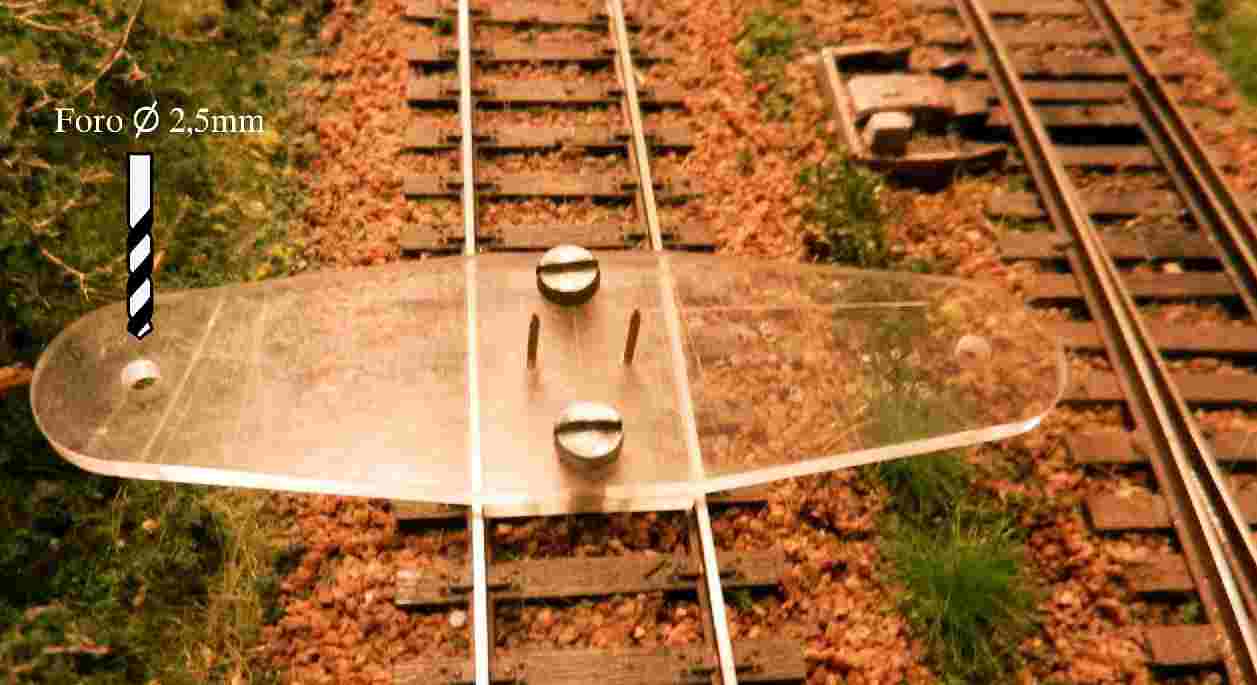

Come ti sei regolato per la posizione dei pali e dei relativi bracci di poligonazione?
Nel senso, ti sei fatto una dima oltre al carretto, hai tracciato la poligonazione in qualche modo, ecc?
Perché su tratti in curva è deviatoi non riesco a capire come possa dare delle indicazioni attendibili quella dima sul carro che hai fatto.
È un lavoro che dovrò fare anche io e volevo solo capire se è giusto impazzire come sto facendo col filo elastico a tracciare la poligonazione sul binario da cui prendere le misure per il posizionamento di pali e relativi bracci o se ci sono sistemi più rapidi ed efficaci.
Grazie.

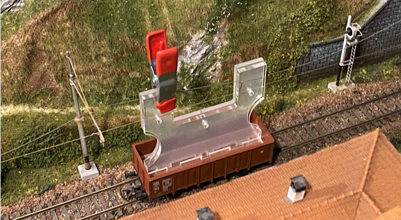

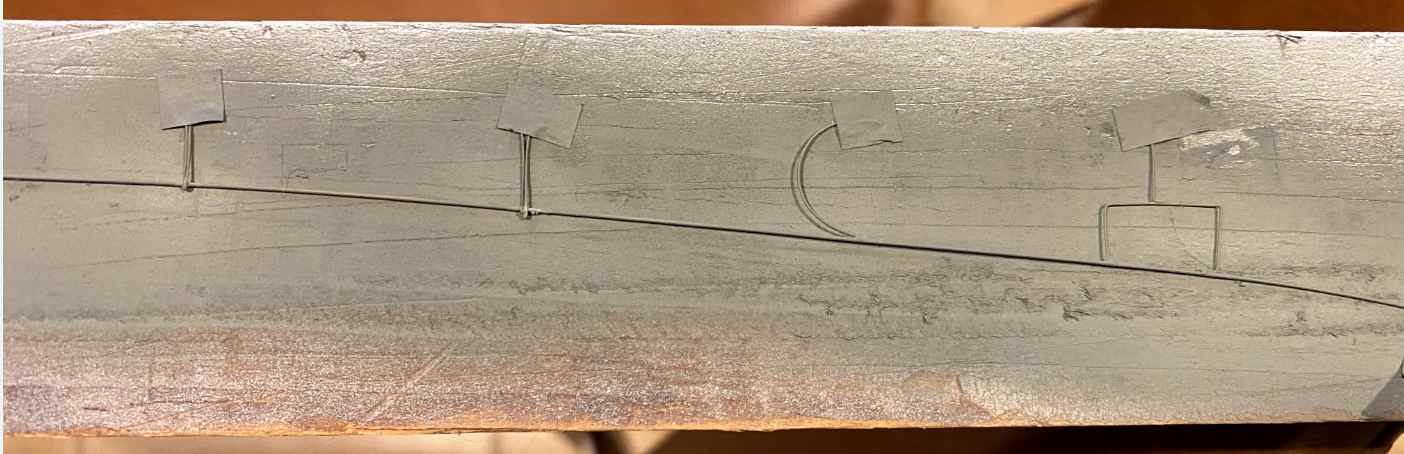

La risposta è un po' articolata. Spero di riuscire a spiegarmi.
La posizione dei pali è determinata dal fatto di far rimanere il filo di contatto entro 4mm dal centro binario (io ho deciso per 4mm invece di 6mm come Roberto To). Cosa semplice in rettilineo ma tutt'altro che semplice nelle curve considerando che il mio plastico è stato costruito interamente con binari flessibili (e quindi non a raggio costante) e le curve sono anche sopraelevate (il pantografo si sposta verso il centro della curva).
Ho realizzato una dima per forare il piano a distanza corretta dal centro rotaia (vedi foto). Sulla dima puoi vedere anche i due riferimenti estremi per il filo di contatti. Definisco poi la posizione della zampa di ragno per ogni palo in opera facendo scorrere la zampa di ragno sulla mensola del palo con sotto il locomotore (vedi foto) prima di fissarla.
Il filo di contatto viene poi saldato alle zampe di ragno usando un attrezzo che mi sono costruito per tenerlo a quota uniforme e soprattutto teso (il filo di contatto è unico da galleria a galleria, tenuto in tensione da due molle, per consentire lo strisciamento del pantografo).
La catenaria (da 0,3mm) con i pendini è realizzata a parte, pre-verniciata (foto) e saldata in opera usando un altro attrezzo anch'esso auto-costruito (foto) per tenerla in posizione.
