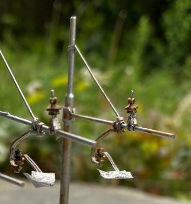

Per dare seguito a quanto hai scritto sul mio thread nel posto giusto mi viene da dirti quanto segue: L'inspirazione arriva da sola, inutile forzarla, la linea aerea è l'ostacolo "massimo" che il fermodellista trova sul suo percorso, e bisogna farla bene. Senza criticare nessuna esecuzione, ma oggettivamente parlando, spesso si vedono installazioni approssimative che penalizzano magari quanto di buono fatto su tutto il resto del plastico. Non la voglio rendere semplice, quindi.... A mio gusto e, come credo che tu sappia, i prodotti commerciali non mi soddisfano, pertanto ho elettrificato le linee del mio impianto autocostruendo il tutto. Il risultato mi sembra più che buono, mentre lo sforzo mentale e fisico della realizzazione è stato quasi devastante, nel senso che, una volta terminata la stessa, mi sembrava di aver discusso la tesi di laurea, finalmente libero dal percorso di studi.
In breve ti illustro cosa ho fatto: per prima cosa ho riportato al CAD tutti i binari da elettrificare, poi ho posizionato virtualmente i pali necessari. Rispetto al disegno qualche lieve variazione c'è stata, in ragione del fatto che la fune di contatto è sempre tesa fra due punti e, in qualche posizione, a causa della tensione molto elevata, è stato necessario inserire una mensola o addirittura un palo in più. Tutto sommato, se il disegno è fatto bene, si riesce ad avere una catenaria allineata con qualsiasi pantografo.
Una menzione meritano i gruppi braccio di poligonazione-isolatore-zampe di ragno e isolatore superiore e relativa staffa mensola-isolatore. Tutti quelli in commercio sono fuori scala e comunque anteriori al 1970. Con grande fatica molti ne ho realizzati in fotoincisione, profili di ottone e stampa 3D(isolatori), poi mi sono fatto realizzare delle microfusioni ancora più precise e più semplici da montare. Allego foto
Qualora questi particolari servissero ho da poco ricontattato il fornitore, eventualmente fammi sapere
Concludendo, se intanto imposti bene lo schema, hai fatto il 30% del lavoro, quando avrai installato il primo tratto, i successivi saranno meno impegnativi, con calma finirai il lavoro e anche tu avrai la tua laurea.

Giulio, la linea aerea tesata e contrappesata del tuo impianto non è alla mia portata :mrgreen: Vedo però che ho azzeccato l'iter , ovvero la numerazione dei pali in funzione del loro posto univoco sull'impianto. Adesso prima di cominciare con la posa della linea aere vera e propria mi godrò la fase di pittura e invecchiamento dei pali stessi e poi mi butterò sulla linea aerea... sotto tensione :mrgreen:

Giuseppe,
non so come intendi poi collegare il filo di contatto, ma se può servire, io nel verniciare i pali ho mascherato la parte finale delle zampe di ragno in modo da averla pulita per non avere problemi nel saldare poi il filo di contatto.
2022-05-30_194950.jpg [ 19.95 KiB | Osservato 3823 volte ]
In realtà non mi sono curato di questo aspetto perché il filo di contatto non sarà metallico (nylon elastico) e verrà semplicemente incollato.
