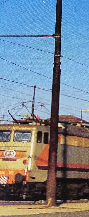

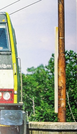

Si la mensola è troppo scura, già le sua posizione e forma contribuiscono a tenerla meno arruginita, perchè di quello si tratta.
In ogni caso solo le parti basse dei pali sono sporche della ghisa dei ceppi dei freni, per il resto è sparita o diventata scura la zincatura.
In ogni caso al vero quando la zincatura sperisce il palo è sostituito.
Bisogna anche tenere conto che le procedure di zincatura di 40 anni fa erano diverse da quelle di oggi, anche se a vedere da profano pare la stessa cosa.

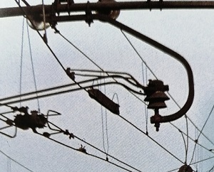

Per gli isolatori il discorso è diverso e dipende:
- se in origine bianchi così scuri non vanno bene, tipicamente sono gialli
- se in origine marroni, tipicamente sbiancano.
 Oggetto del messaggio: Re: PLASTICO: il plastico QdP
MessaggioInviato: mercoledì 8 giugno 2022, 14:15
Messaggi: 2867
Da aggiungere che gli isolatori sovente erano fonte di attenzione e pulizia perchè la sporcizia, soprattutto su linee in cui circolavano anche loco a vapore, erano possibile fonte di scariche elettriche... quindi tenterei di farli apparire un po' più puliti. :wink:

Giulio Barberini ha scritto:
Una menzione meritano i gruppi braccio di poligonazione-isolatore-zampe di ragno e isolatore superiore e relativa staffa mensola-isolatore. Tutti quelli in commercio sono fuori scala e comunque anteriori al 1970. Con grande fatica molti ne ho realizzati in fotoincisione, profili di ottone e stampa 3D(isolatori), poi mi sono fatto realizzare delle microfusioni ancora più precise e più semplici da montare. Allego foto
Qualora questi particolari servissero ho da poco ricontattato il fornitore, eventualmente fammi sapere

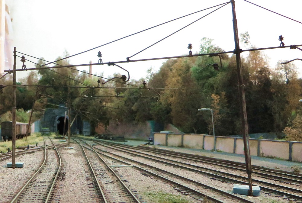

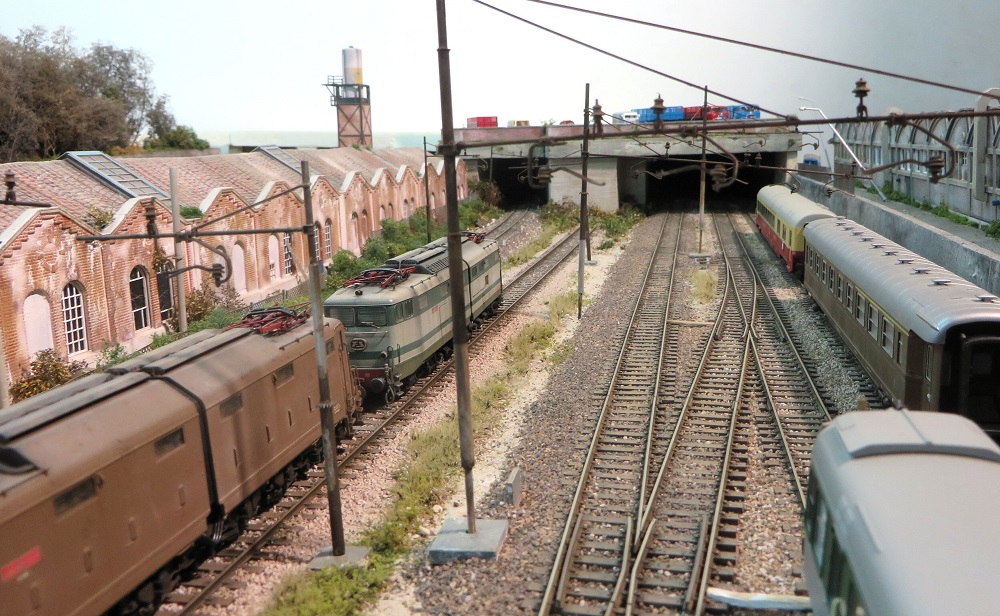

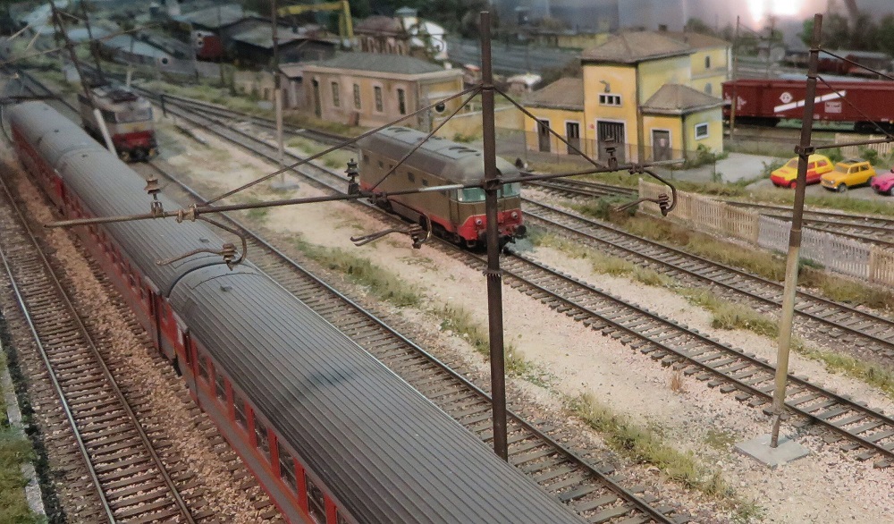

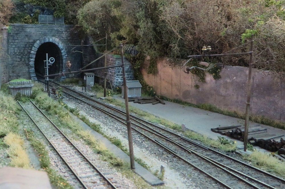

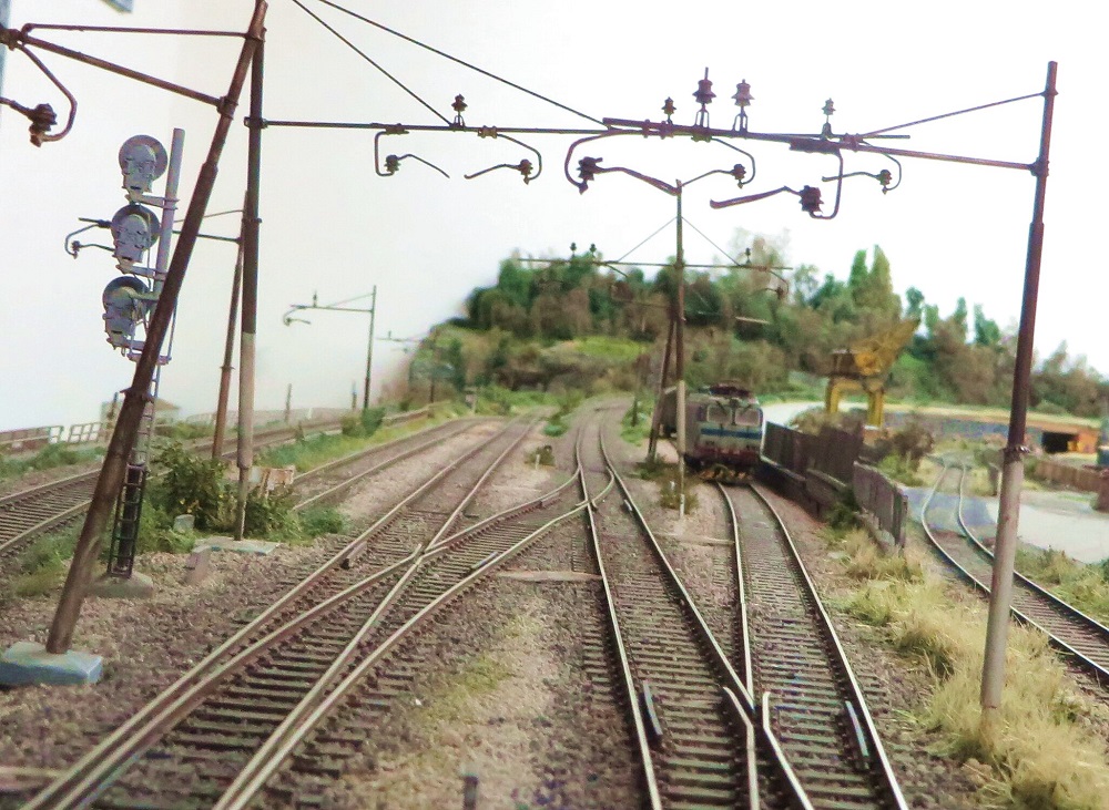

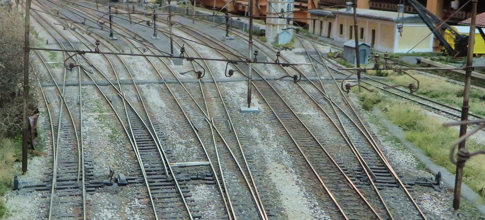

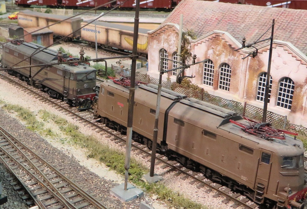

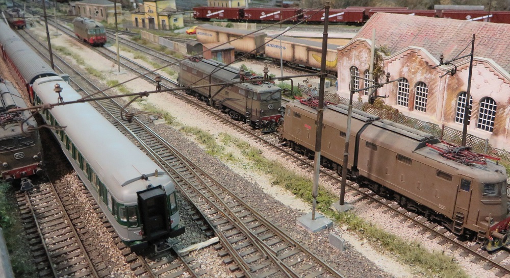

Ho sistemato tutti i pali ai loro posti, mancano quelli di ancoraggio e certamente ne serviranno degli altri nei punti più complessi ma il più è fatto. Ho fatto una prova fotografica per vedere se la resa dell'invecchiamento mi convince quindi passerò alla loro posa definitiva.
Domanda: sapreste dirmi quale è più o meno il lustro che ha visto l'adozione delle tabelle distanziometriche su tabelle e non più dipinte sui pali? Probabilmente gli anni settanta immagino, perchè prima non ne vedo traccia nelle foto.
Di seguito le foto test.
Giuseppe

Tutto ciò è vergognoso.

:lol: Lo prendo come un complimento
Vero! le cose vanno fatte tanto per farle ... cos' è tutta questa precisione e questo realismo ... dai mettiamoci un po' di fantasia in più!
:lol: :lol: :lol:
Giuseppe, si scherza ovviamente :wink: , siccome non abbiamo più aggettivi per il tuo capolavoro allora ci viene più facile criticarlo
Grazie come sempre per le foto ... almeno posso sognare :roll: :(
Santino

Pian piano mi avvicino a quello stato dei lavori che dovrebbero presupporre una sorta di "fine lavori", ovvero la messa in opera definitiva ed in squadra dei pali e di tutti gli elementi verticali, creazione linea aerea, dettagli vari da modificare e sistemare, alberi in stazione ed in punti rilevanti, fondale e paratie di chiusura delle aree nascoste, quindi lunga fase di post rodaggio e controllo e poi finalmente mi dedicherò all'invecchiamento del parco rotabili che pian paino verranno messi in circolazione.
