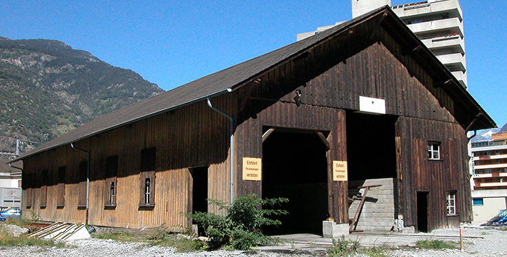

Ciao Luciano
Nel 2005 ho fotografato, rilevato e disegnato in perfetta scala 1/87 la maestosa rimessa carrozze a tre binari della stazione di Visp della BVZ, tutta realizzata in legno, notando strani lavori sul piazzale. Infatti ci avevo visto giusto, dopo poco la rimessa è stata demolita.
Se ti interessa riprodurla, scrivimi in privato
0829---.jpg [ 271.18 KiB | Osservato 4232 volte ]

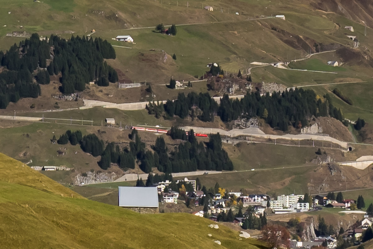

...tornando al mio recente viaggio, vi faccio notare che in questa foto i treni sono due.
Quello in primo piano proviene dal Furka Tunnel si dirige verso Andermatt.
Sullo sfondo si intravvede, piccolissimo e parzialmente nascosto dalle conifere, un secondo treno in discesa.
Proviene dall'Oberalp Pass e fra poco raggiungerà anche lui Andermatt.
:mrgreen: :mrgreen:

...questo è l'ingrandimento della porzione della foto precedente con il treno in discesa dall'Oberalp:
ingrandimento.jpg [ 260.78 KiB | Osservato 3538 volte ]

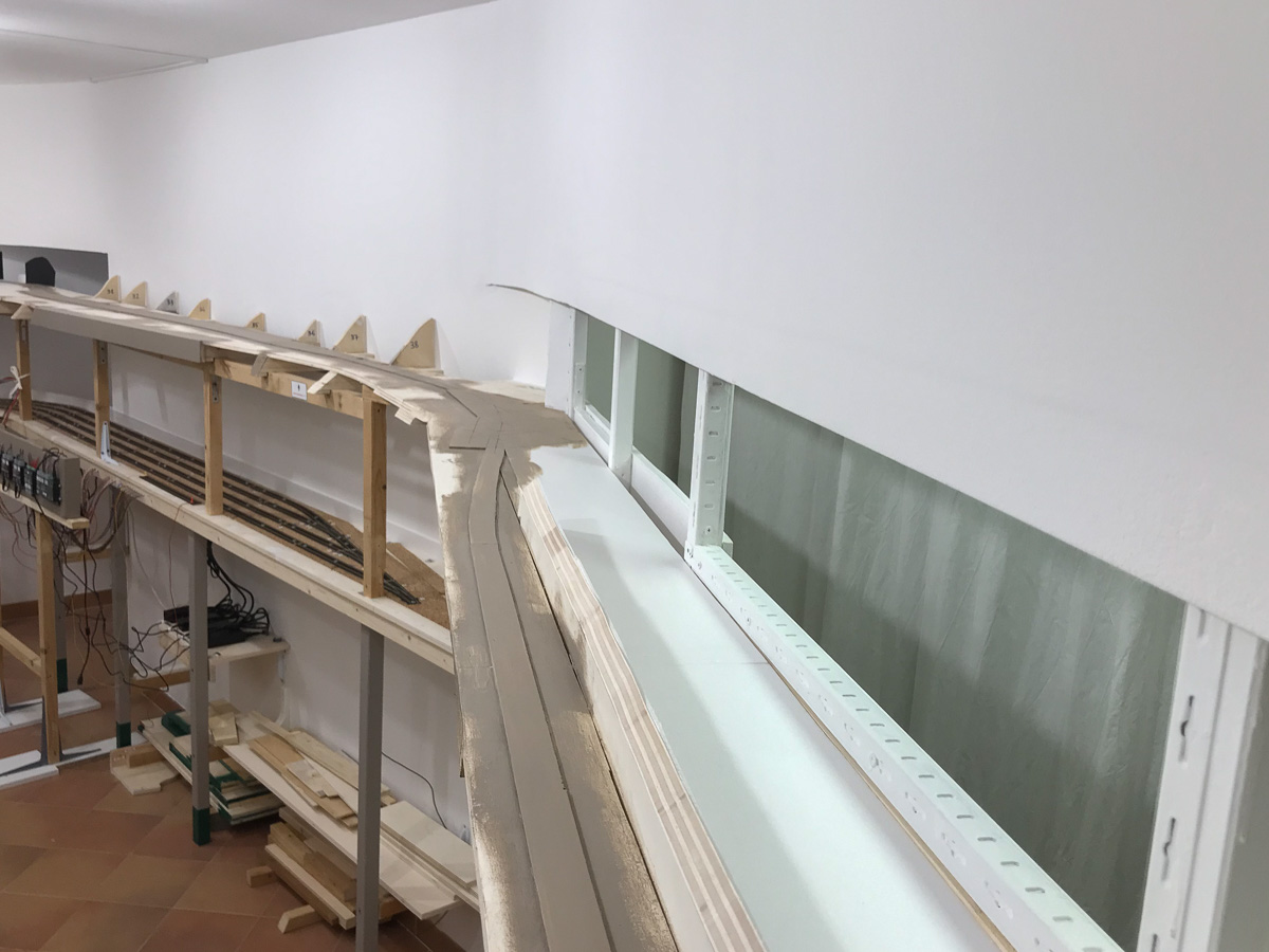

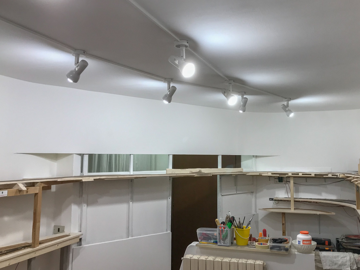

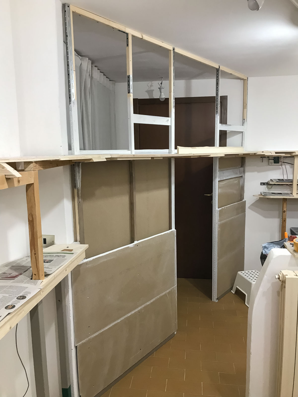

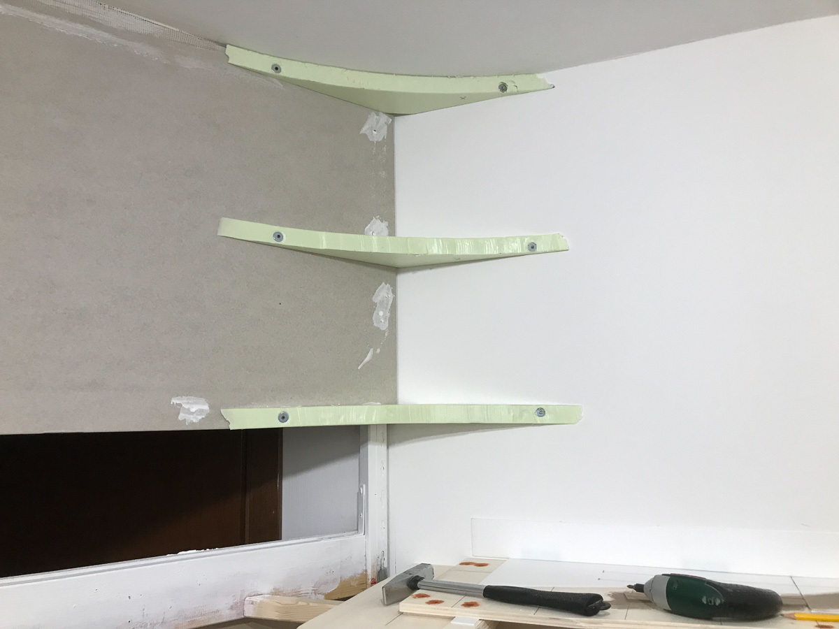

Buona domenica a tutti!
E’ un pò che non vi aggiorno sui miei progressi.

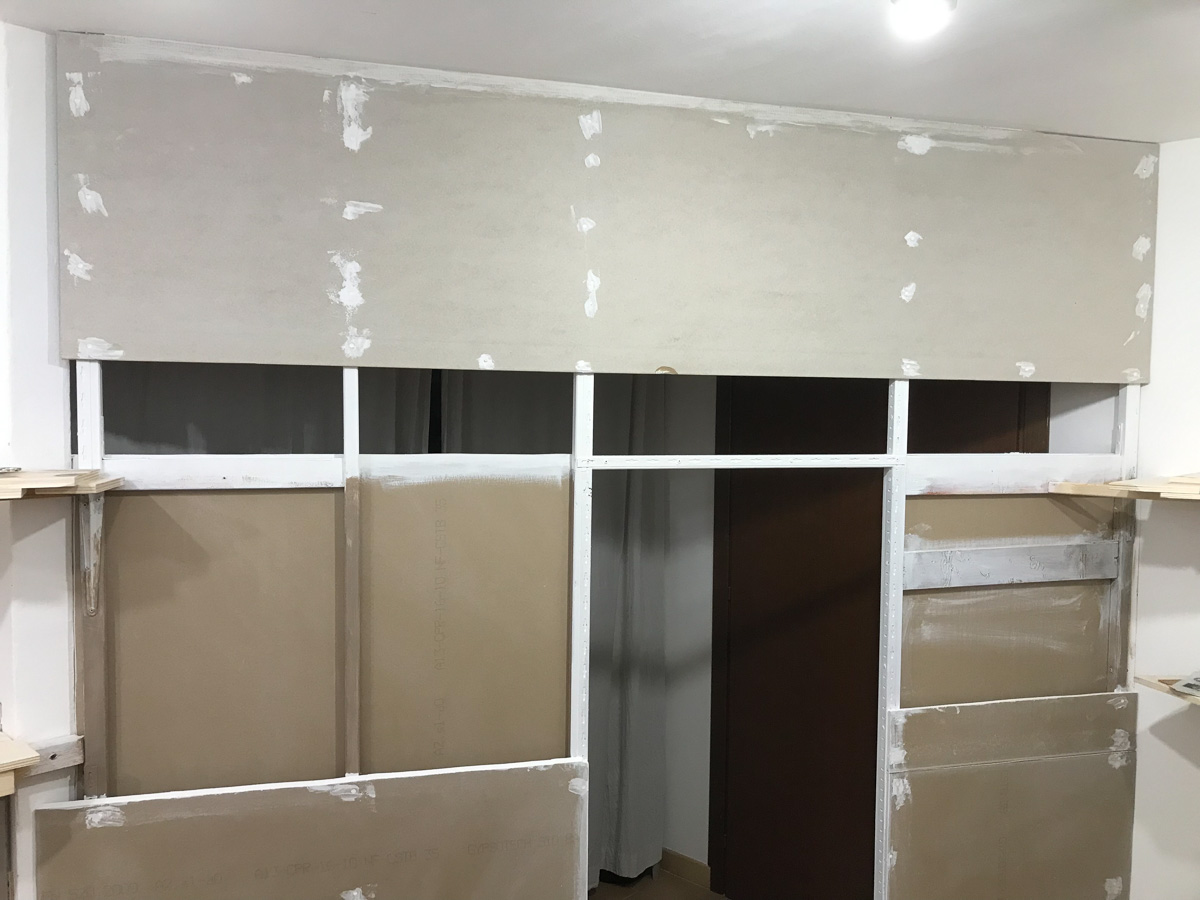

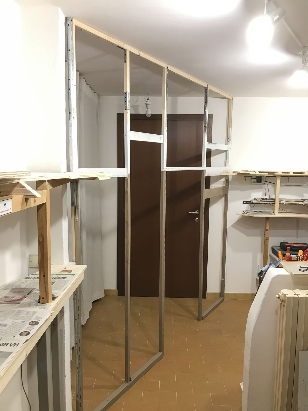

Durante il mese di Ottobre ho costruito la parete che chiude la stanza, separandola dalla cantina e in parallelo ho terminato la struttura portante per il plastico RhB.
Le due cose sono strettamente collegate in quanto senza la parete era impossibile costruire l’ultima parte della struttura RhB.
Per quanto riguarda la parete è stato un lavoro abbastanza complicato data la mia inesperienza con il cartongesso e soprattutto data l’esigenza di ottenere una struttura solida, in grado di sostenere il peso del plastico ma al tempo stesso molto sottile in modo da non rubare centimetri preziosi.
Ho prima costruito un telaio in legno rinforzato con profilati metallici e fissato sia al pavimento che al soffitto.
Ho quindi fissato i pannelli in cartongesso, creato gli arrotondamenti degli angoli e imbiancato il tutto.
Di questa parete, dall’interno della stanza a plastico finito si vedranno solo i quaranta centimetri in alto.
Tutto il resto sarà nascosto dal plastico stesso e dai due fondali fotografici.
L’apertura orizzontale che potete notare in alto servirà per accedere ai binari nascosti.
Sarà chiusa da una copertura amovibile fissata all’esterno della stanza.
Per il momento rimarrà invece aperto il passaggio che serve per entrare nella stanza.
Provvederò a costruire la porta solo in un secondo momento.

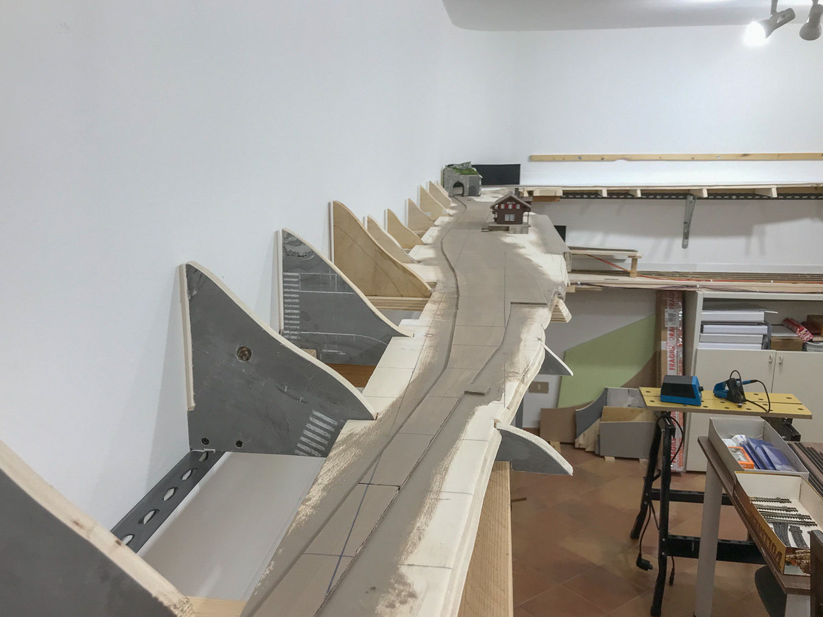

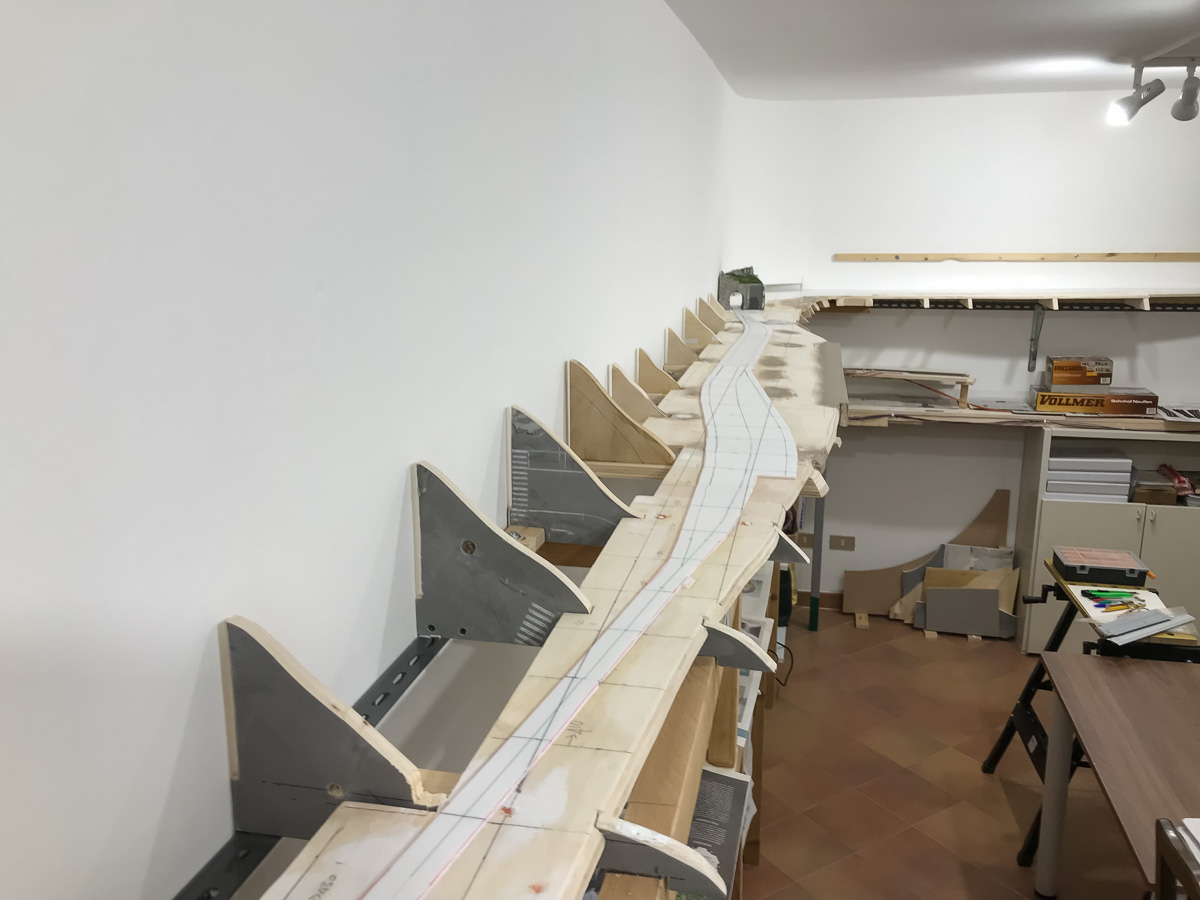

Per quanto riguarda la parte mancante della struttura del plastico RhB, dato che si tratta di una tratta lunga oltre due metri e mezzo montata completamente a sbalzo, sono passato dal multistrato da 1 cm a quello da 1,5 cm con ulteriori rinforzi (anche in metallo) per impedire ogni flessione.
Una volta terminata la posa della base per i binari in multistrato ho predisposto lo strato di Depron da 3 mm su cui saranno posati le rotaie.
Partendo dal progetto fatto con Railmodeller ho riportato l’esatto disegno del tracciato sul Depron e l’ho ritagliato di conseguenza.
Dopo aver incollato il depron, ho infine verniciato i tratti a vista.
Ora tutto è pronto per la posa dei binari in H0m…
2022 10 30 - avanzamento lavori-1.jpg [ 222.75 KiB | Osservato 3194 volte ]
2022 10 30 - avanzamento lavori-2.jpg [ 227.53 KiB | Osservato 3194 volte ]
2022 10 30 - avanzamento lavori-3.jpg [ 218.2 KiB | Osservato 3194 volte ]
2022 10 30 - avanzamento lavori-4.jpg [ 187.19 KiB | Osservato 3194 volte ]
2022 10 30 - avanzamento lavori-5.jpg [ 229 KiB | Osservato 3194 volte ]
2022 10 30 - avanzamento lavori-6.jpg [ 196.58 KiB | Osservato 3194 volte ]
2022 10 30 - avanzamento lavori-7.jpg [ 253.05 KiB | Osservato 3194 volte ]
2022 10 30 - avanzamento lavori-8.jpg [ 229.65 KiB | Osservato 3194 volte ]
