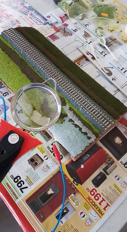

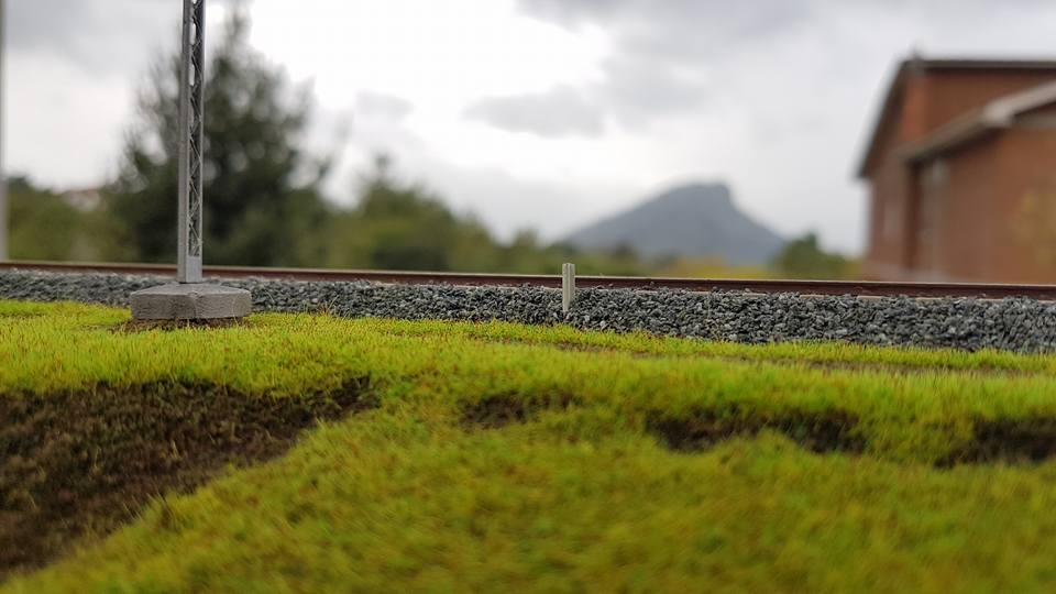

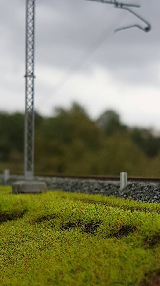

ho realizzato questa erbetta con gli articoli noch 8200 (prato primaverile lunghezza 1,5mm) e 8300 (prato primaverile lunghezza 2,5mm) col classico pianta erba autocostruito.
Avete da suggerire altre erbe "elettrostatiche" o noch è una delle migliori?
Grazie mille
Gianfranco
erbetta.jpg [ 51.53 KiB | Osservato 5519 volte ]
erbetta0.jpg [ 56.08 KiB | Osservato 5519 volte ]
colino2.jpg [ 108.97 KiB | Osservato 5519 volte ]

Crystal13 nella tua foto ho notato i pali della catenaria in stile "Brennero"e servirebbero anche a me , di che marca sono ? E se sai anche il numero del modello e se sono ancora in produzione ti ringrazio . Boldo

Crystal13 con che lo alimenti lo spargierba?
RF
 Oggetto del messaggio: Re: COME FARE: vegetazione nei plastici
MessaggioInviato: martedì 8 novembre 2016, 8:32
Nome: G.P.
Messaggi: 1715
Ciao Boldo, i pali sono i classici LS di linea model in kit da montare. Sono tuttora in vendita sul loro sito. Occhio che il montaggio non è semplice come i classici M.........
RF
Roberto, il pianta erba è autoalimentato attraverso una batteria interna che si ricarica tramite corrente (è il classico ammazza zanzare dei cinesi con la presa a corrente). Se cerchi su google trovi tantissime guide di come farlo passo passo (io ci ho messo 1 ora a farlo). Vedi foto allegata....
fabrizios ha scritto:
" Avete da suggerire altre erbe "elettrostatiche" o noch è una delle migliori?"
Scusa Crystal13 ma hai letto quanto sopra scritto ??
Ammazza che cazziatone.
Io ho letto quanto sopra e non c'è una foto visibile. Quindi puoi citare tutte le marche che vuoi ma se non vedo l'effetto equivale a non avere risposta. Ok??
colino.jpg [ 96.68 KiB | Osservato 5354 volte ]
