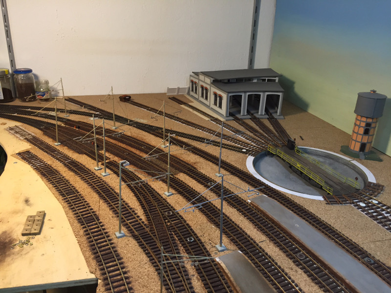

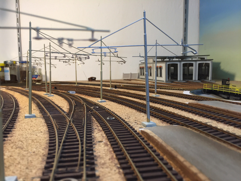

Ciao a tutti,
due scatti per provare l'effetto dei pali in parte della radice sud della stazione..
Non sono bloccati ma solo inseriti nei fori, saranno raddrizzati al momento della posa finale.
Prova Pali 2_R.JPG [ 166.02 KiB | Osservato 9977 volte ]
Prova Pali 1_R.JPG [ 159.03 KiB | Osservato 9977 volte ]
Elvino

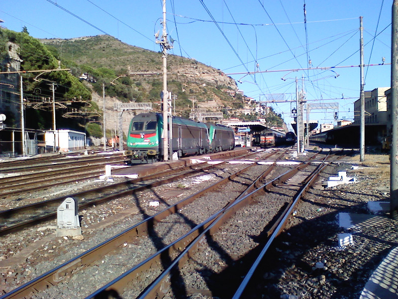

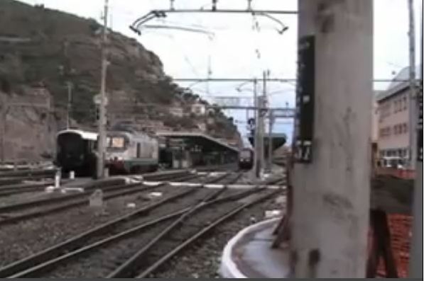

Grazie e scusa il ritardo della risposta. Le osservazioni sono sempre ben accette.
Hai ragione per il binario di circolazione sul bordo della piattaforma, non piace molto anche a me ma ho dovuto accettare qualche compromesso per lo spazio...tra l'altro rispecchia anche una situazione 'simile' della piattaforma ( ormai EX :-( ) di Ventimiglia.
Simile perche' il mio binario e' gia' un binario di stazione mentre a Ventimiglia' era il corretto tracciato verso la Francia in arrivo dai binari I II e III di stazione..
Commento file: Foto di Piero CHIONNA
xxm1-vi.jpg [ 249.5 KiB | Osservato 9315 volte ]
Commento file: Mio Scatto del 2009
S_P0508090010.jpg [ 248.95 KiB | Osservato 9315 volte ]
Commento file: Screen shot da mio video su youtube dell' Orient Express a Ventimiglia
Piattaforma_Ventimiglia.JPG [ 37.89 KiB | Osservato 9315 volte ]
SAluti.
Elvino

D'accordo, ma nel tuo caso è un po' troppo vicino tanto che le due sagome interferiscono... :D
Ovvero se una loco con le ruote sulla piattaforma ma fuori con i respingenti (può benissimo accadere anche nella realtà) gira sulla piattaforma interferisce con la sagoma di quel binario... ovvero sbatte dentro un treno su quel binario... :mrgreen:
