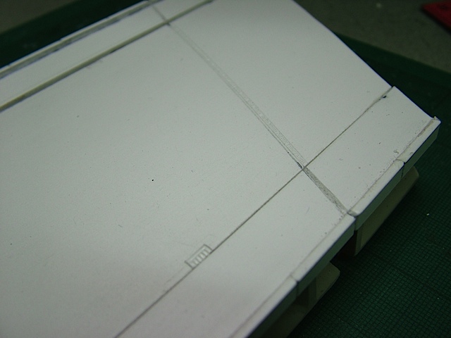

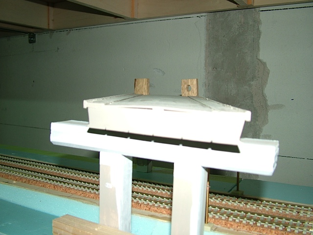

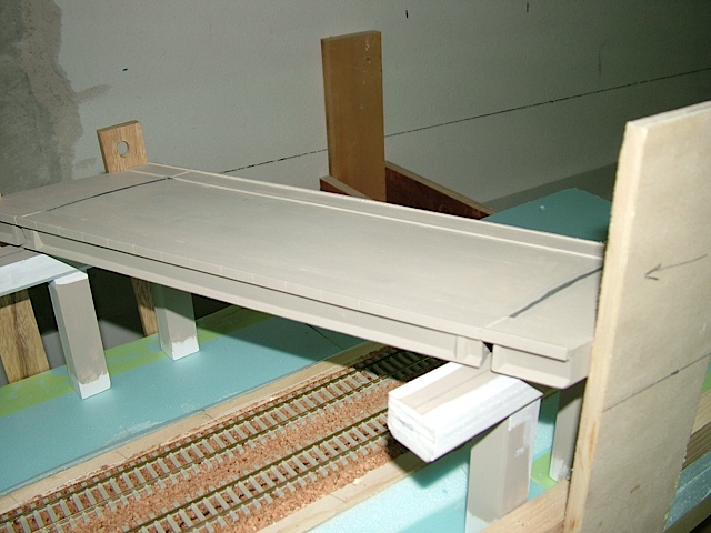

Continuano i lavori di costruzione del piano stradale:
ho cercato di imitare le giunzioni tra l'asfalto delle varie sezioni del ponte ed i tombini di scolo incidendoli nel forex
e sotto ho riprodotto la "schiena d'asino" presente nelle strade con un listellino di 1 mm al centro e poi facendo piegare il piano strada fatto con una striscia di forex da 1mm.
DSCF8009.jpg [ 77.68 KiB | Osservato 6641 volte ]

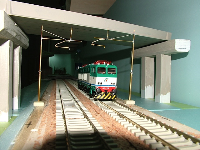

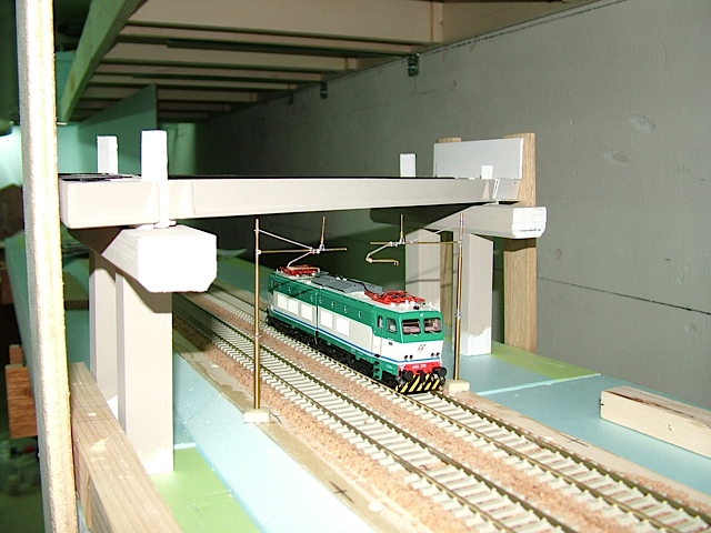

Altri scatti:
DSCF7995.jpg [ 132.06 KiB | Osservato 6641 volte ]
Commento file: Qui si notano anche le due estremità tronche del viadotto...
DSCF7999.jpg [ 138.62 KiB | Osservato 6641 volte ]
Commento file: e qui il piano completato...
DSCF8012.jpg [ 121.91 KiB | Osservato 6641 volte ]
Ultima modifica di AlessandroMarchesini il mercoledì 24 ottobre 2012, 20:55, modificato 1 volta in totale.

Ciao,
la "mensola" che si vede sopra il viadotto è un altro piano del plastico o un semplice mensola portaoggetti?

Per Massimo e Bomby:
la mensola che vedete sopra non è altro che il supporto per il piano della futura stazione......ma di questa ne riparleremo più avanti!
Questo ripiano, una volta terminati i lavori, coprirà completamente questi 3 moduli e servirà anche per incassare l'illuminazione (e sicuramente lo proteggerà dalla polvere).

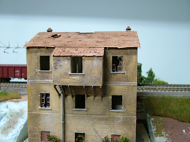

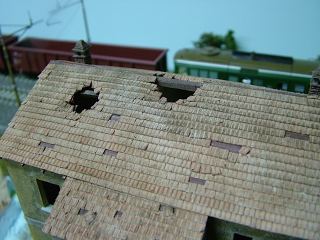

Nell'attesa che tiri il cemento del viadotto :lol: :lol: ho rimesso mano al casello con la posa in opera delle tegole.....
Ancora è da completare ma ieri sera (all'1 e 30 di notte) non ci vedevo più...................

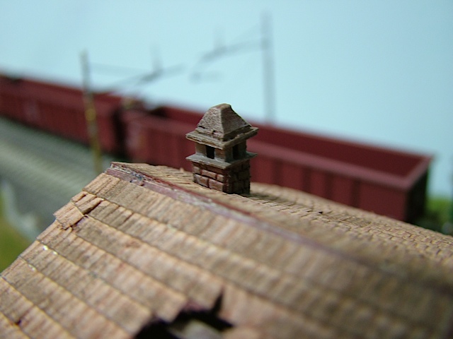

E questo è uno dei due comignoli costruito con pezzettini di forex:

Con l'occasione vorrei spiegare che per il tetto ho utilizzato le strisce tagliate al laser che si trovano nei kit Ma.co.mo.ad imitazione delle tegole "marsigliesi". Poi una volta incollate sulla base di cartoncino prevista le ho ritagliate una per una simulando lo stacco tra le tegole. Il casello (vero) ha un tetto veramente malandato con le tegole disastrate che devo ancora "spargere" per il tetto, mentre altre le avevo già fissate sul pavimento in corrispondenza degli squarci del tetto.
Poi dovrò mettere i massi sui bordi che servivano per tenere ferme appunto le tegole....
