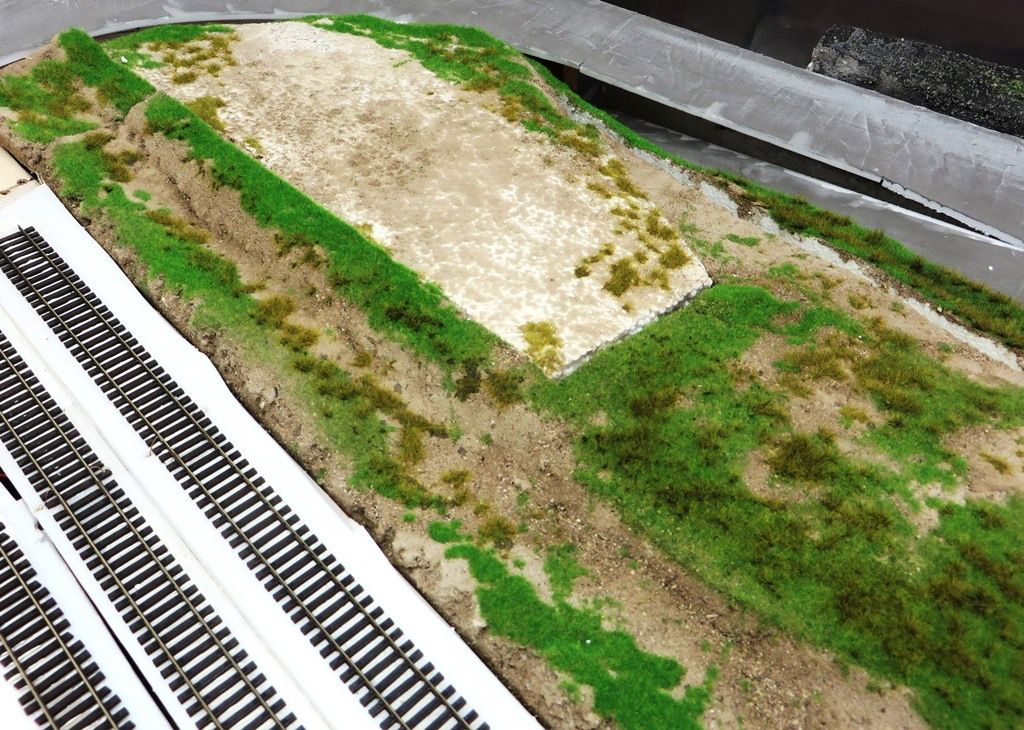

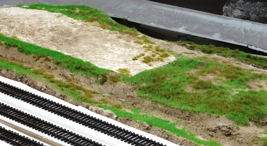

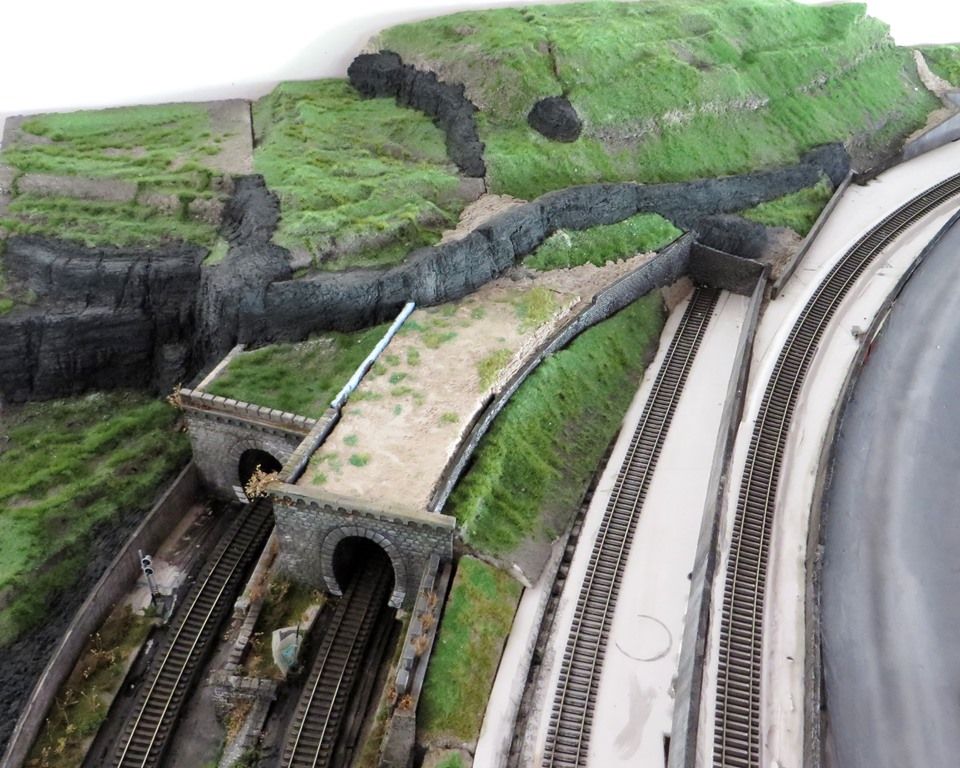

Altre zone del plastico prendono forma.
La zona pianeggiante chiara prevede un posteggio per veicoli industriali, soggetto per me sempre affascinante.
Giuseppe

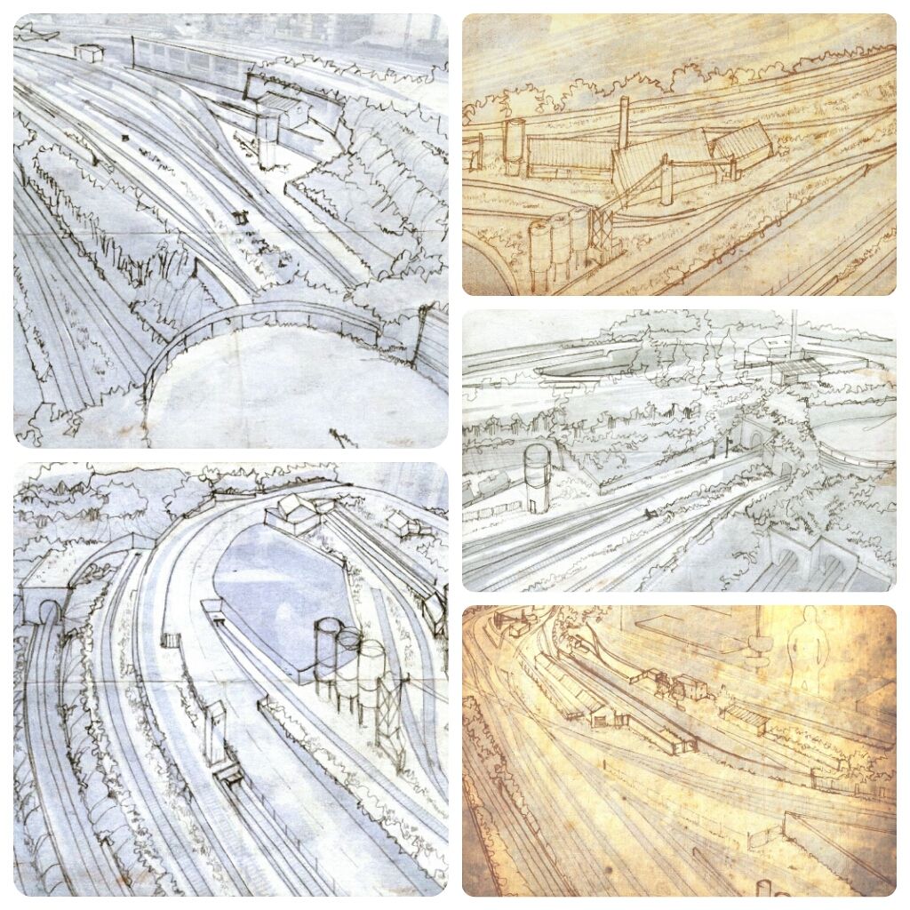

Schizzi sotto l'ombrellone............
Giuseppe

..... questo è portarsi dietro la passione !!
Grazie per averli condivisi :wink: ed , al solito, complimenti per l'opera che porti avanti !

Scommetto che quando puoi fai un giro nei dintorni in cerca di spunti dagli impianti del luogo (ammesso che vi siano), non chiedermi perché lo penso. :D

Grazie Riccardo e Marcello, vero la passione la porto dietro a mare, anche semplicemente leggendo l'ultimo numero di TT Luglio/Agosto oppure come ha detto bene Marcello....... guardando con occhio clinico (e fotografando) non solo i possibili impianti o linee ma anche semplicemente un dirupo, un angolo di verde o un "banale" piazzale sterrato, tutto torna utile. Hai vinto la scommessa ...... perché tu fai lo stesso eheheheh ;)

bellissima l'opera ed altrettanto degni di nota gli schizzi!!! ...davvero belli!!!

Notevoli gli schizzi... hai a che fare con il disegno anche con il lavoro, forse?

Grazie Franco, tengo una matita in mano praticamente da sempre, inoltre ho fatto l'artistico e sono architetto.
Diciamo che amo particolarmente il disegno e le arti pittoriche.

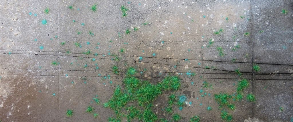

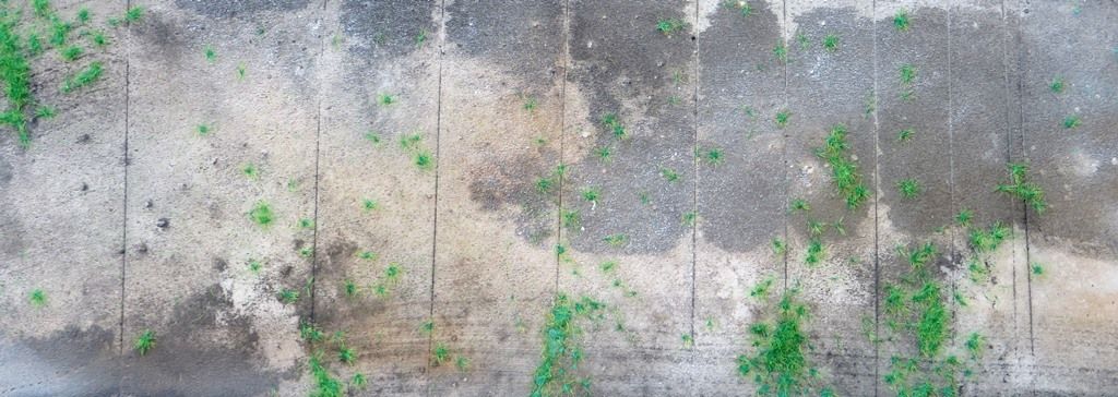

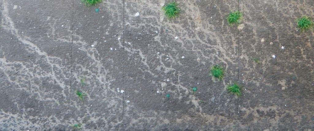

MessaggioInviato: martedì 19 agosto 2014, 12:52
Nome: Giuseppe Randazzo
Messaggi: 1618

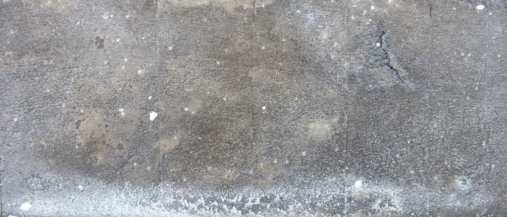

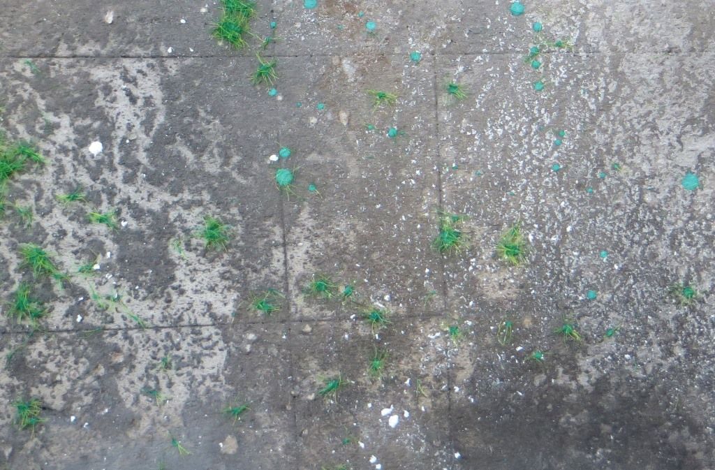

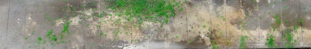

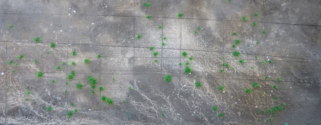

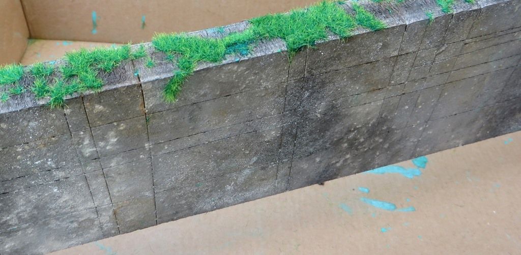

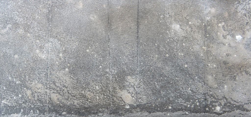

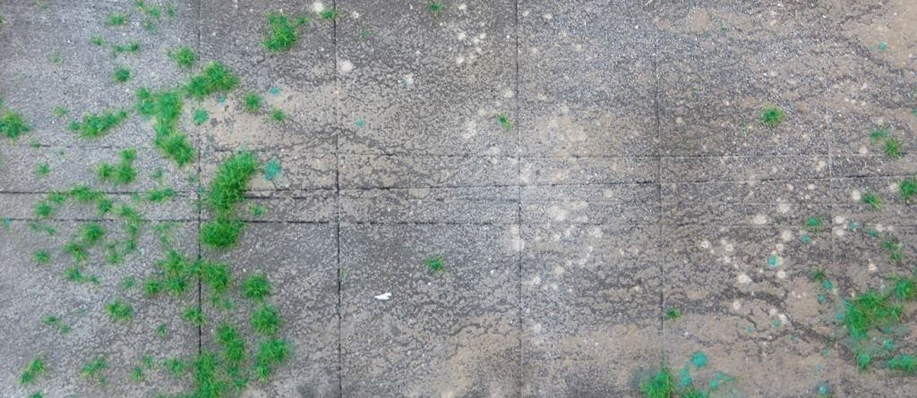

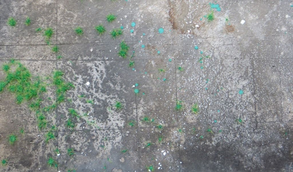

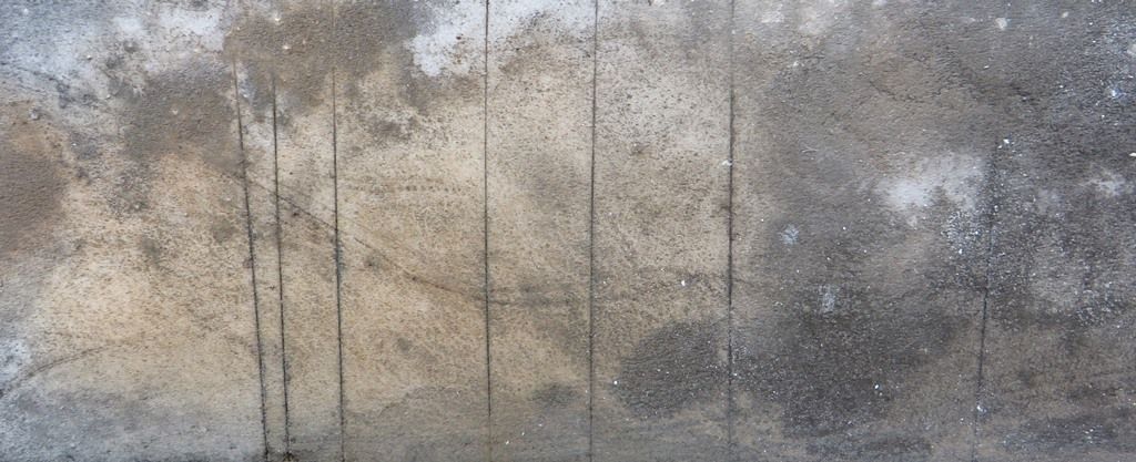

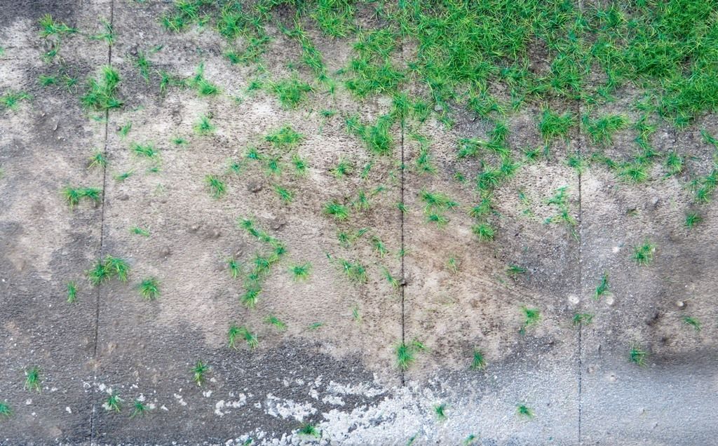

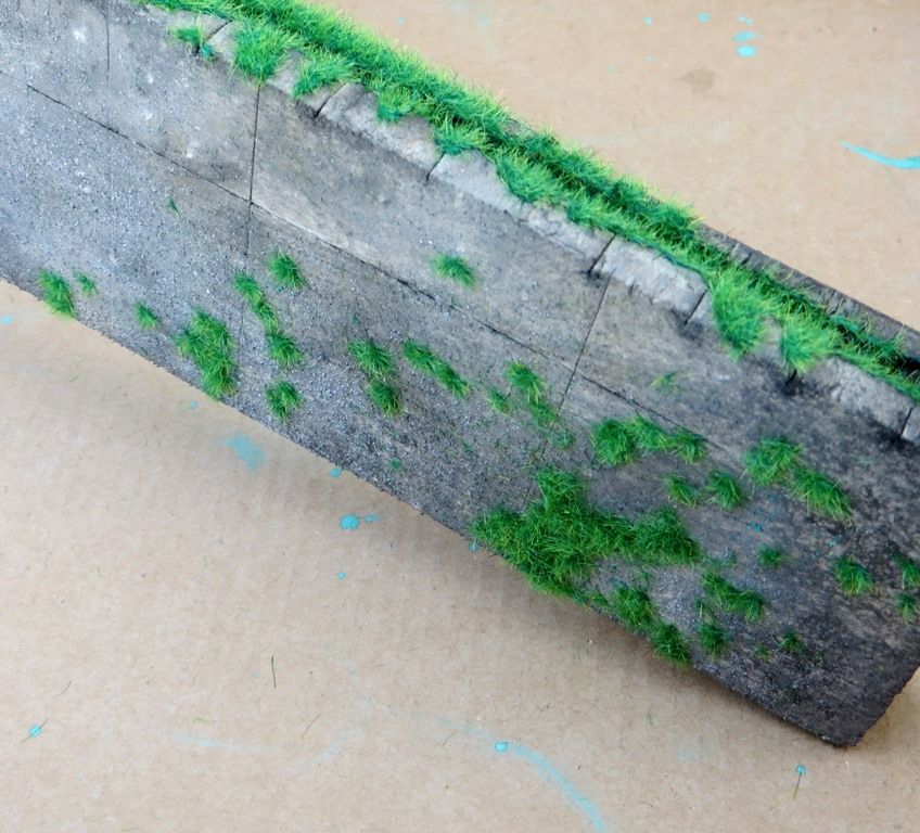

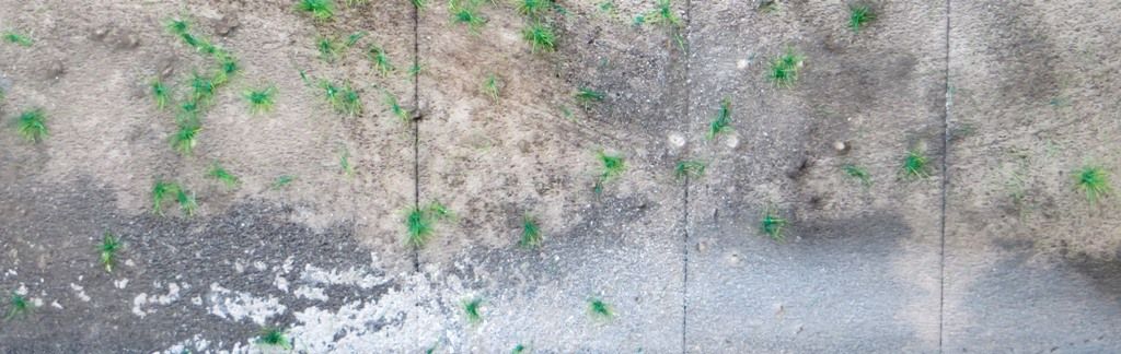

Alcune sezioni d muri in cemento che andranno sul plastico.
La base è sempre il depron e la tecnica è sempre la solita, ovvero acrilico dato a pennello e strofinaccio.
Giuseppe

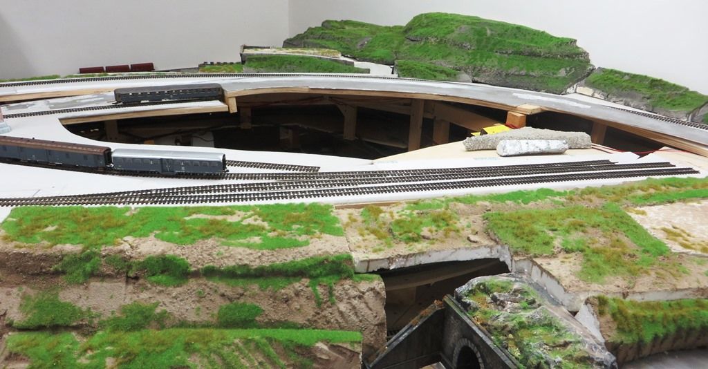

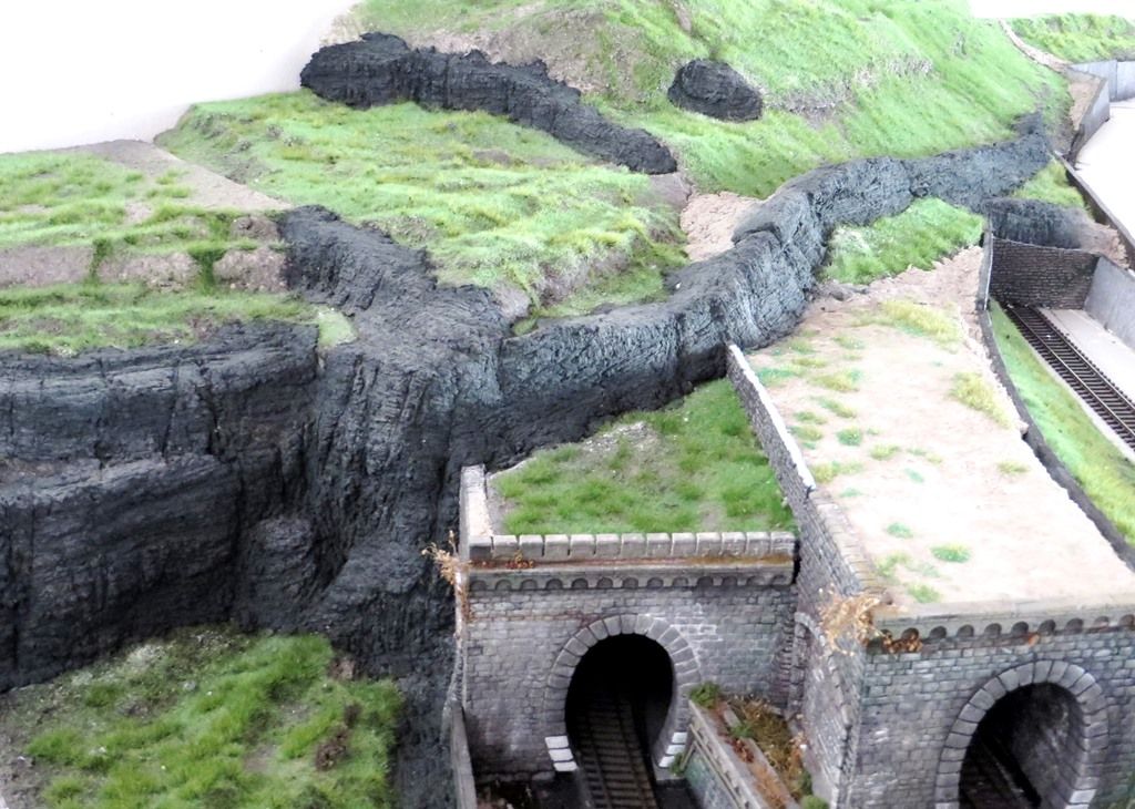

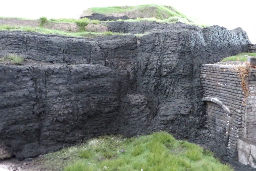

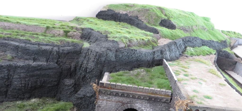

Lavori estivi
Dopo aver installato, cablato ed alimentato tutti i segnali (tranne uno....) sono tornato alla parte orografica.
Ho quindi creato delle rocce sui portali in curva e su quell'angolo di plastico che con i blocchi di polistirolo restava un po' "slegato". L'uso delle rocce in gesso, come fatto per il portale a doppio binario in questo caso non andava bene, cercavo una tecnica per la realizzazione delle rocce che potesse legare il paesaggio e renderlo armonioso. Le rocce in gesso non hanno questo pregio, ovvero rimangono quasi a se stante, ottime per aspre pareti che vivono quasi di vita propria.
Fedele all'assunto che non esiste la tecnica perfetta ma la "migliore" da utilizzare di caso in caso, per questo angolo di plastico ho utilizzato la cara vecchia classica cartapesta addizionata con del gesso e del colore grigio scuro.
Questa tinta di base del materiale stesso aiuterà la verniciatura successiva che sarà fatta con aerografo e pennelli, schiarendo via via fino al grigio/bianco.
Nelle foto il risultato con la parete modellata ancora fresca.
Giuseppe
