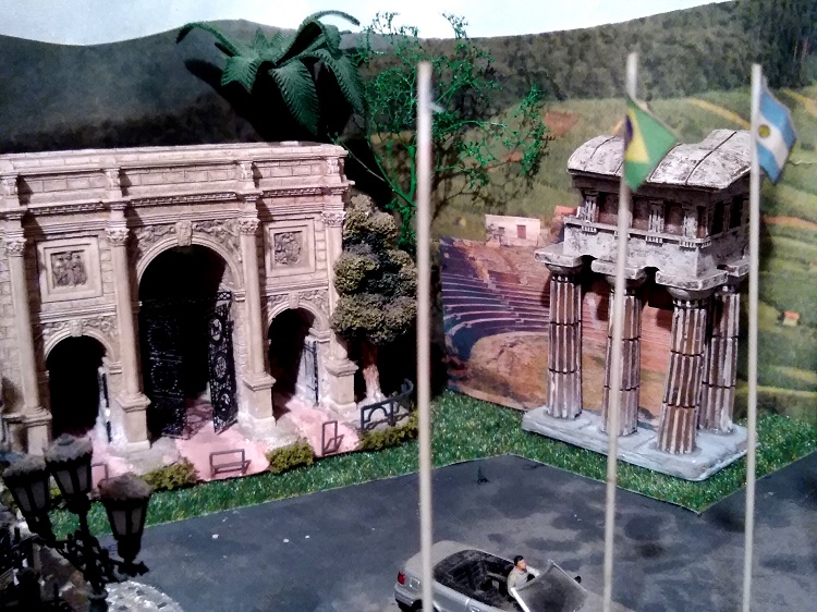

Dopo aver sistemato l'interno del giardino del parco, occorreva allestire adeguatamente la parte che riguarda l'ingresso.
Il Parco delle Terne ha due ingressi. Uno che porta al giardinetto con terrazzina panoramica; l'altro, più sontuoso, con l'arco a tre arcate che vedete, dal quale si accede alle Terme vere e proprie (e alla parte archeologica che ho realizzata per ultima).
Non volevo rinunciare a quell'arco a tre luci, perché è davvero bello. Però non poteva stare così, solo poggiato sull'asfalto (e una bella spolverata al parcheggio poi l'ho data eh! :wink: )

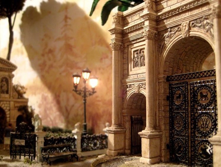

Questo è un primo piano dell'ingresso principale. A sinistra della foto si intravede invece il cancelletto che consente l'accesso al giardino.
Questa costruzione maestosa è prodotta da una ditta inglese, la Lilliput Lane (che non ha nulla a che vedere con la Liliput).
L'ho acquistata quasi trent'anni fa in un negozio che vendeva soprammobili per la casa. La pagai abbastanza, ben 140.000 lire.
INGRESSOPARCO2.jpg [ 155.11 KiB | Osservato 8740 volte ]

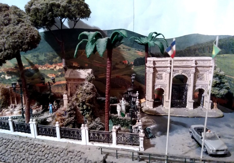

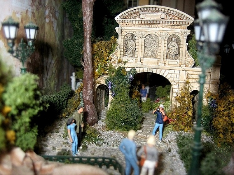

Ecco appunto un'immagine dell'ingresso del giardino e una dell'interno.
Anche qui c'è un bell'elemento architettonico sempre della Lilliput Lane.

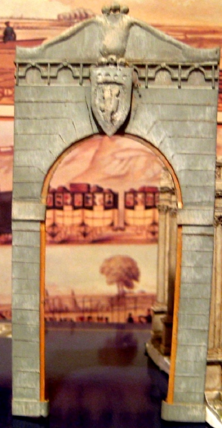

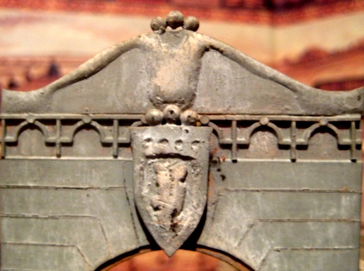

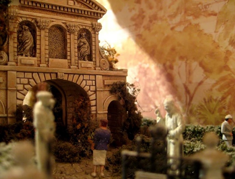

Visto che mi sto riferendo a strutture e fabbricati di tipo artistico, prima di riprendere la discussione sui lavori del plastico nella zona delle Terme, pubblico queste due foto.
Arco antico da applicare sulla parte alta, centrale, di Arcale Terme.
Realizzata in plasticard, tagliata e incisa con cutter.
Lo stemma in alto e qualche altra parte in rilievo sono fatti con gesso mischiato a Vivanil, scolpito con un raschietto.

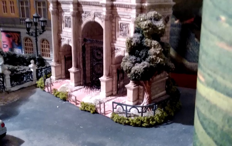

Torniamo all'arco antico a tre luci.
Non poteva stare con quel basamento che creava un antiestetico scalino.
Quindi per prima cosa con una limetta ho creato tre piccole rampe in corrispondenza dei tre ingressi, che arrivano così a livello stradale.
Poi ho messo qualche recinzione e un po' di verde... ma la conclusione è ancora lontana.

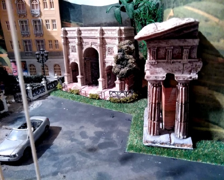

Poi tra le cose dimenticate ho trovato pure i resti di un tempietto.
Si colloca magnificamente con l'angolo della parete. Così mi è venuta l'idea di creare anche la parte archeologica.
IMG_20190602_210739.jpg [ 169.61 KiB | Osservato 8333 volte ]

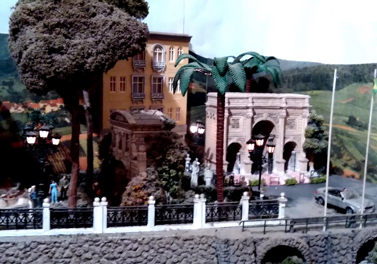

Una veduta d'assieme. Mancano ancora un piano erboso e opportune reti e recinzioni per proteggere soprattutto il tempietto.
IMG_20190602_210717.jpg [ 154.04 KiB | Osservato 8332 volte ]

Ecco la parte del prato che circonda gli edifici antichi. Poi l'ho sistemato meglio.
Mancano, come dicevo, opportune recinzioni a salvaguardia di malaugurati interventi di vandali.
Troppi stili diversi tutti assieme? E' vero, ma il risultato finale non sarà malaccio.
IMG_20190604_184825.jpg [ 172.83 KiB | Osservato 8330 volte ]

Ho realizzato quell'arco antico senza ovviamente nessuna pretesa di eguagliare le incisioni e i dettagli che sono presenti sui due prodotti della Lilliput Line. Non ne sarei stato all'altezza.
Poi, quel mio arco, realizzato parecchi anni fa, non ha trovato collocazione nella parte "vecchia" di Arcale Terme.
Sarà finito chissà dove, in qualche cassetto. Ma io sono moooooolto disordinato e non riesco più a trovarlo. Ogni tanto mi capita sotto gli occhi, quasi per magia e poi - di nuovo -non lo trovo più. :D :shock:

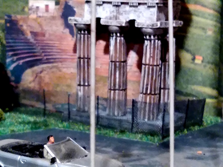

Più su, commentando la foto del tempietto, hio scritto che mi è stato utile per realizzare la zona archeologica.
Eccolo qui, il tempietto, che nasconde in parte i resti del teatro greco retrostante.
IMG_20190604_184847.jpg [ 205.78 KiB | Osservato 8086 volte ]

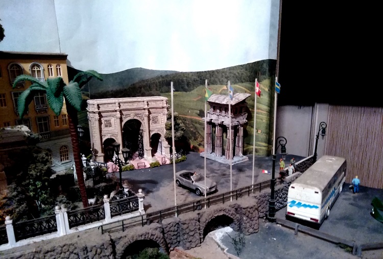

...e visto che c'è ora una parte archeologica, occorre subito prendere le dovute precauzioni. Ecco una recinzione a rete che rende impossibile l'accesso a qualche malintenzionato (foto fatta col cellulare: non è un granché)
IMG_20190605_224841.jpg [ 155.25 KiB | Osservato 8086 volte ]
