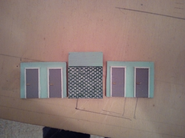

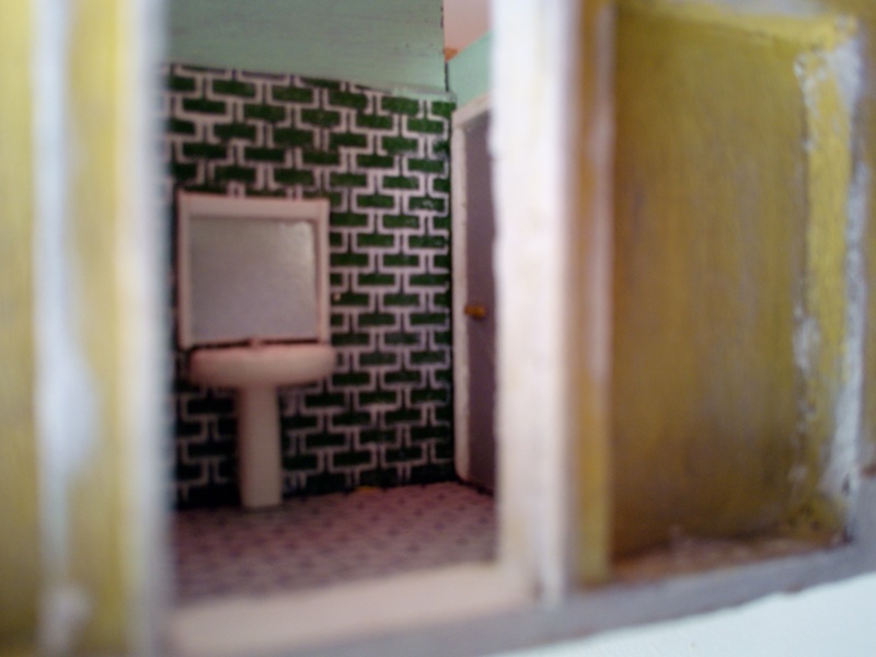

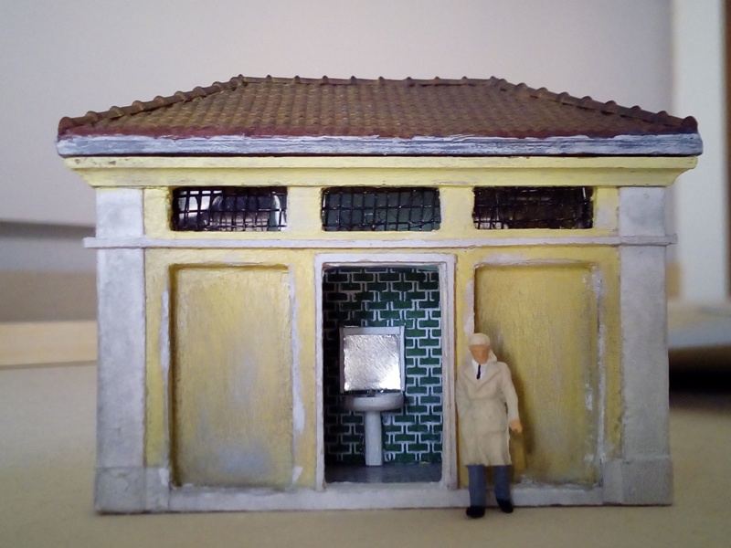

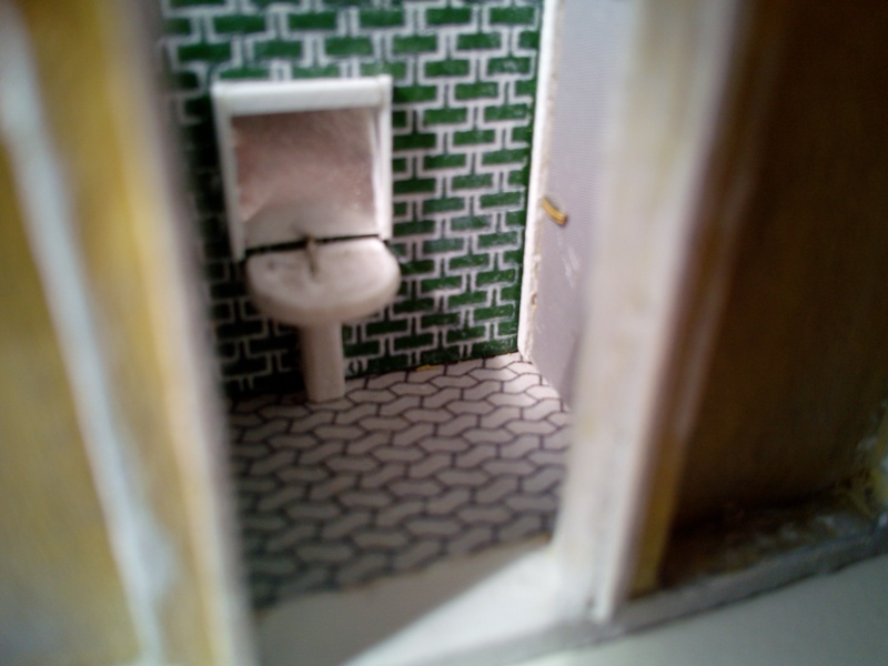

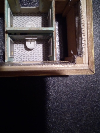

Saluti a tutti, con il solito compensato e traforo è uscito fuori questo gabinetto, il tetto lo devo ancora fissare

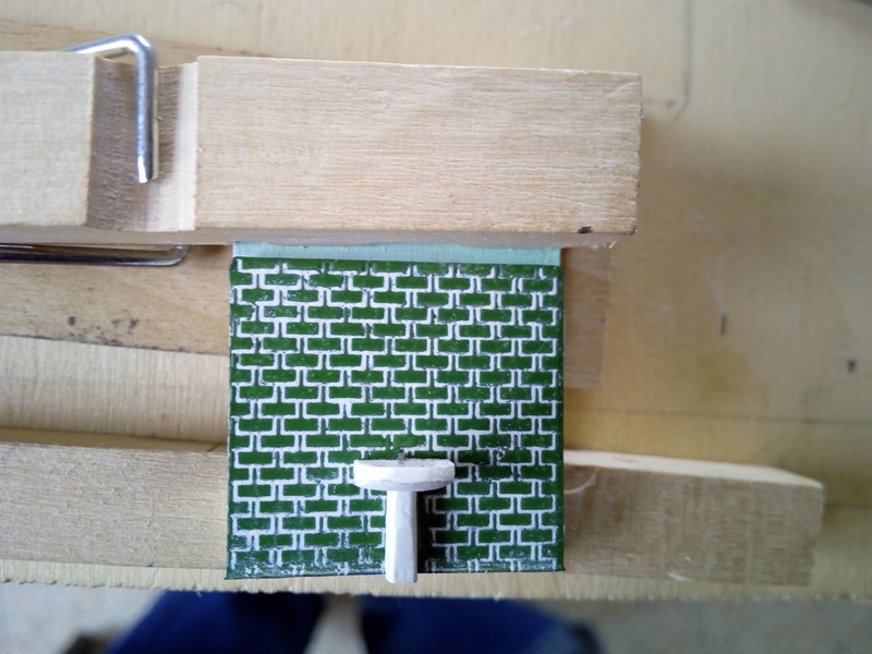

Ciao Snajper e grazie, in realtà i bagni sono quattro, ovviamente due per le signore e due per i signori, quindi due lavandini 6x5 mm!

Ottimo risultato.... ora vanno sporcati :) mai visti cessi FS così puliti :)
Come hai fatto i lavandini? plastilina?

Ciao Luca e grazie, hai ragione sono troppo puliti! Ma forse nella seconda metà degli anni 60”epoca della mia ambietazione, un po' tutto era più pulito! Il materiale con cui ho fatto i lavandini è il forex. Fammi sapere se ti interessa come ho proceduto, anche se oggi ormai si riesce a fare tutto con la stampa 3D e tagli laser. Io mi sento preistorico, vado avanti con traforo, compensato, listelli di legno, matita, squadra ecc. Piuttosto, ho notato che abiti a Bracciano, i miei suoceri hanno casa a Bassano Romano e durante l'estate spesso sono lì, magari un giorno se ti va, ci incontriamo. Maurizio

Molto volentieri!
Se hai tempo raccontaci come hai fatto i lavandini in forex

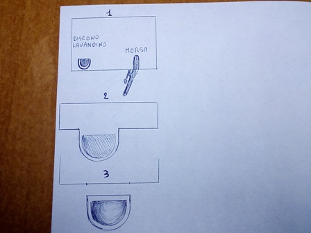

Ciao Luca, e scusa il ritardo, purtroppo è proprio il tempo che manca. Allora, la principale difficoltà per modellare oggetti cosi piccoli consiste nel riuscire a fissarli al fine di poterli lavorare. In un primo momento ho ritagliato un pezzetto di forex pressappoco delle dimensioni del lavandino 6x5 mm convinto che tenendolo con delle pinzette sarei riuscito nel mio intento, niente di più sbagliato. Quindi disponendo di un foglio di forex delle dimensioni di 30x40 cm ho fissato il foglio intero ad un tavolo con dei morsetti da falegname. Precedentemente avevo disegnato la sagoma del lavandino ad un angolo. In questo modo, con il foglio ben fermo ho cominciato a scavare la vasca, prima con il Dremel quello con la prolunga che serve per le incisioni e poi rifinendolo con uno stuzzicadenti a cui avevo arrotolato e attaccato della carta abrasiva (fig. 1) A questo punto ho ritagliato parzialmente il perimetro del lavandino, lasciando nella parte retrostante una sufficiente parte di forex che mi permettesse di tenere fermo con indice e pollice il tutto, al fine di sagomare con lime per le unghie la parte sottostante. (fig. 2) Quando la forma del lavandino mi ha soddisfatto ho provveduto con un taglio ad eliminare la parte eccedente ( fig. 3) Spero di essere riuscito a farmi capire. Maurizio

Messaggi: 2866
Ottima spiegazione ed ottimo lavoro

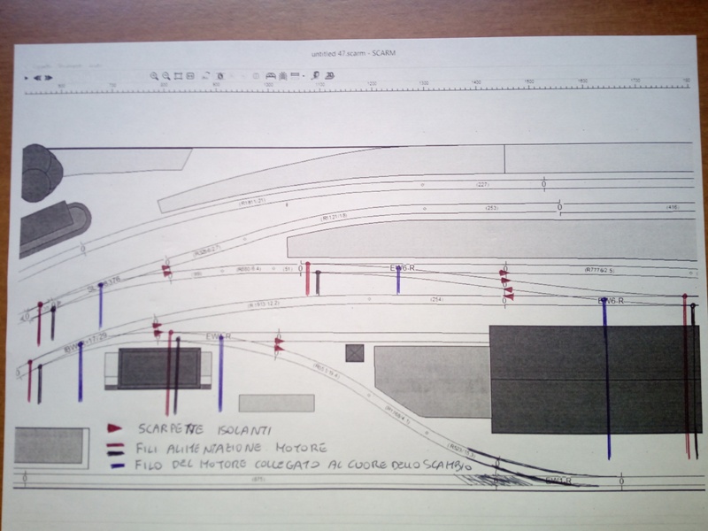

Salve a tutti, ho bisogno di un aiuto. Devo montare una combinazione di scambi e vorrei sapere se sto procedendo nel modo giusto. Binari, scambi e motori sono tutti di marca Tillig. In pratica a me interessa sapere se le scarpette isolanti, nel disegno sono indicate con delle freccette rosse, sono poste nel punto giusto. Con il filo azzurro ho indicato quello che dal motore e collegato al cuore dello scambio ( nel motore è bianco) quello rosso e il nero sono relativi alla normale alimentazione della linea. Dal motore partono altri fili, però a me in questa fase di istallazione/incollaggio degli scambi basta sapere se fin qui va tutto bene. Grazie Maurizio

MessaggioInviato: domenica 25 agosto 2019, 9:02
Messaggi: 2046
salve. buona domenica.
mi pare corretto quanto hai previsto
antonio

Grazie Antonio, con il tuo parere positivo, adesso mi sento più sicuro.
