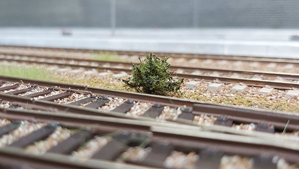

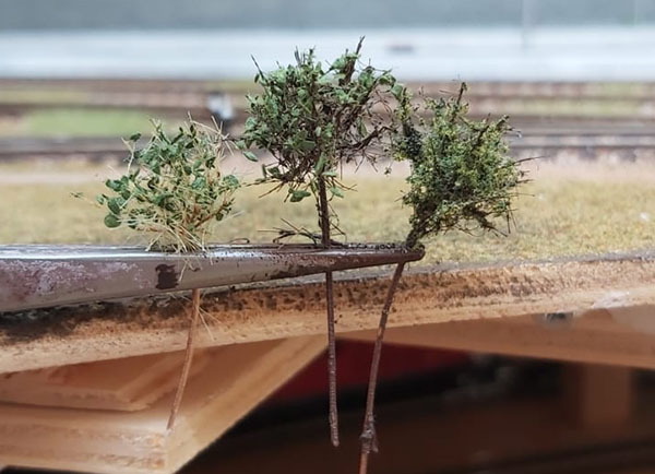

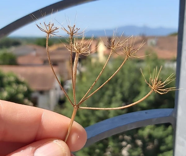

Passeggiando sotto casa ho trovato questa piantina, che ad occhio ben si prestava alla riproduzione di cespuglini o vegetazione bassa in 1/87.
Cespuglino 1.jpg [ 73.62 KiB | Osservato 8429 volte ]
Ho pensato di fare alcune prove, tagliando le parti terminali una ad una ed agendo in vari modi: in alcuni casi ho verniciato con la bomboletta spray marrone i gambi, per poi farci cadere sopra (a vernice sempre fresca ed appiccicosa) un po' di fibre da 6mm a riprodurre i rametti più piccoli. Poi, dopo una seconda passata di vernice marrone, c'ho fatto cadere sopra delle foglioline della Noch (cespuglio al centro). Quello a destra, invece, ha ricevuto del semplice turf invece delle foglioline, mentre quello a sinistra l'ho trattato con colla spray trasparente, fibre e foglioline. Dopo la foto, ho tagliato con le forbicine i rametti meno convincenti, anche per dare un effetto più "rotondo" a tutti e tre gli arbusti
cespuglino semi-pronti.jpg [ 74.74 KiB | Osservato 8429 volte ]
...ed ecco quello fatto col turf piazzato sui binari dello scalo merci.
cespuglino pronti.jpg [ 61.84 KiB | Osservato 8429 volte ]

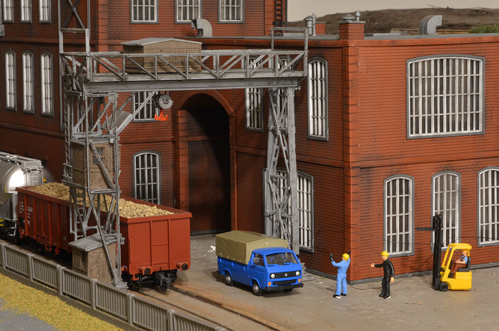

Intanto alla Malzfabrik vicino alla stazione è stata quasi ultimata la gru per il carico-scarico dei carri che entrano dentro. Mancano copertura, qualche dettaglio e soprattutto una bella sporcata con le polveri dopo un primo lavaggio con il Puravest.

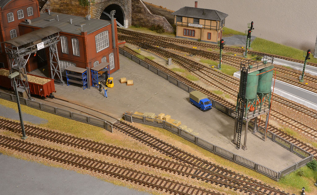

Mi è stato fatto notare che nell'area della fabbrica mancavano dei silos di stoccaggio per cereali e materie prime.
Ho acquistato, montato e invecchiato questo kit Kibri (art. 39931)
silos 17.05.20.jpg [ 190.22 KiB | Osservato 7905 volte ]

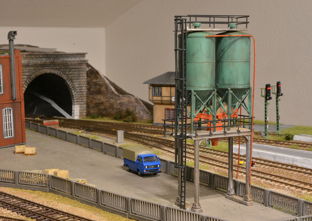

Ma nella realtà, questi silos come funzionano?
Ho fatto delle ricerche, capendo però poco. :oops: Sicuramente lo scarico avviene per gravità (e ok), ma il carico? Ho visto alcuni vengono caricate a pressione mediante tubi... immagino siano quei due tubicini arancioni presenti anche nel kit. E' corretto?
silos 17.05.20 2.jpg [ 244.93 KiB | Osservato 7905 volte ]
Momentaneamente il doppio silos è appoggiato in fondo al piazzale, così riesco anche a giustificare la strana forma del piazzale stesso.

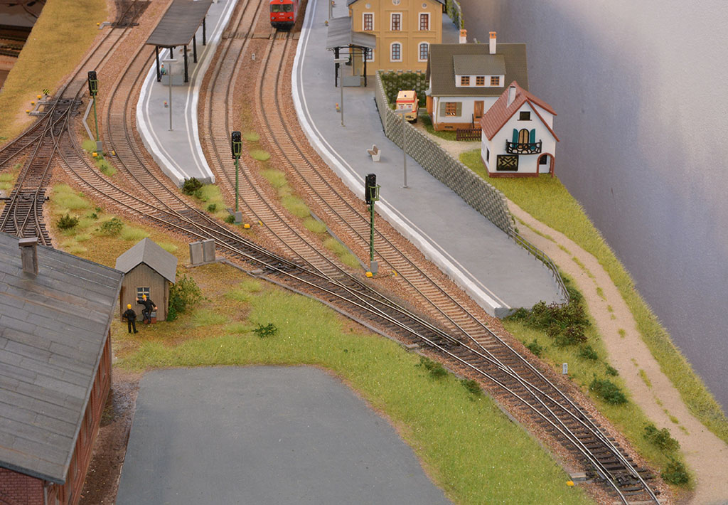

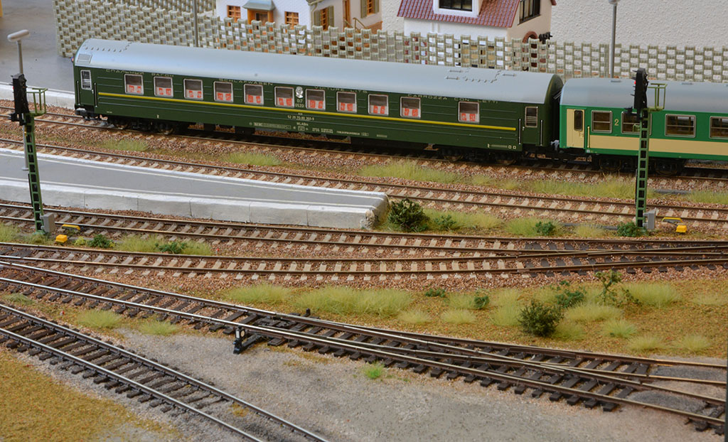

La vegetazione continua a crescere anche dove non dovrebbe, l'idea è di ridare l'atmosfera di una stazione curata nel FV ma un po' lasciata andare nei dintorni.
Verzura 21.05.20.jpg [ 245.51 KiB | Osservato 7742 volte ]
Dietro la carrozza russa si intravedono le barriere antirumore che piazzerò dietro il marciapiede, così da dare più profondità alla scena visto che 5 cm più dietro c'è il muro!

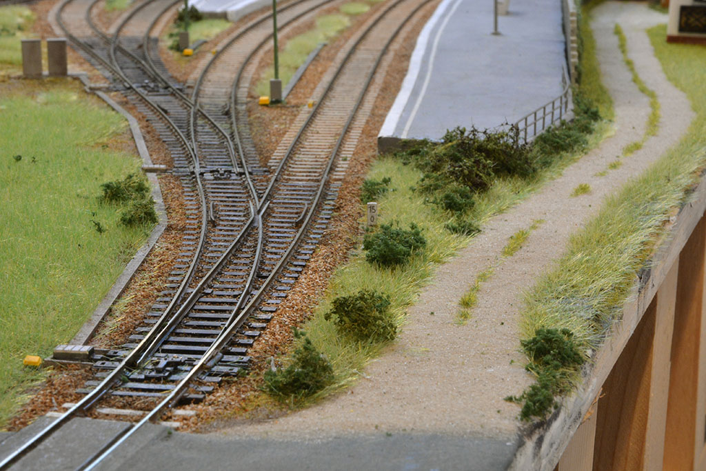

Oltre a questo, ho continuato con la stesura dell'erba statica nella zona nord della stazione, utilizzando varie tonalità di verde e aggiungendo in un secondo momento sabbie fini a simulare il "seccume".

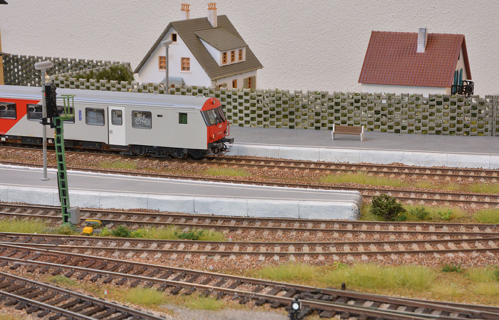

Lato nord 05.07.20.jpg [ 224.46 KiB | Osservato 6780 volte ]
Nella parte a sx mancano ancora i cespugli, che invece sono comparsi nella parte destra, tra il binario e la stradina che porta alle due casette vicino alla stazione. La foto appiattisce i colori, ma ho cercato di usare diverse tonalità di verde per avere un colpo d'occhio veritiero.

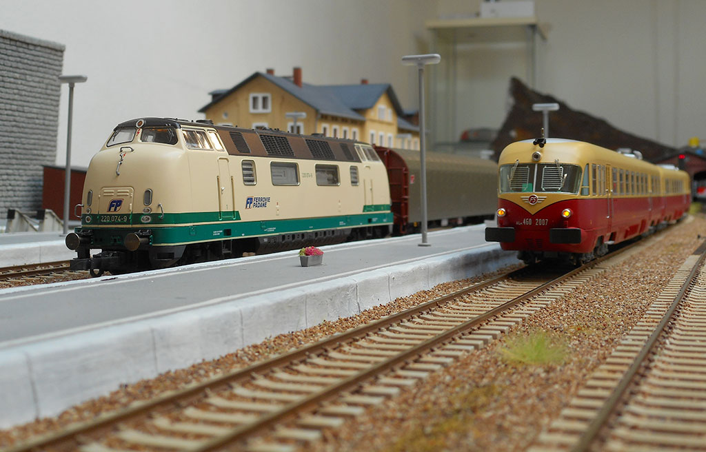

Per finire, due immagini dell'esercizio regolare, stavolta con materiale italiano (che secondo me nemmeno stona troppo! :wink: )
Strenat con Pino 2.jpg [ 206.3 KiB | Osservato 6780 volte ]
Strenata con Pino 1.jpg [ 154.4 KiB | Osservato 6780 volte ]

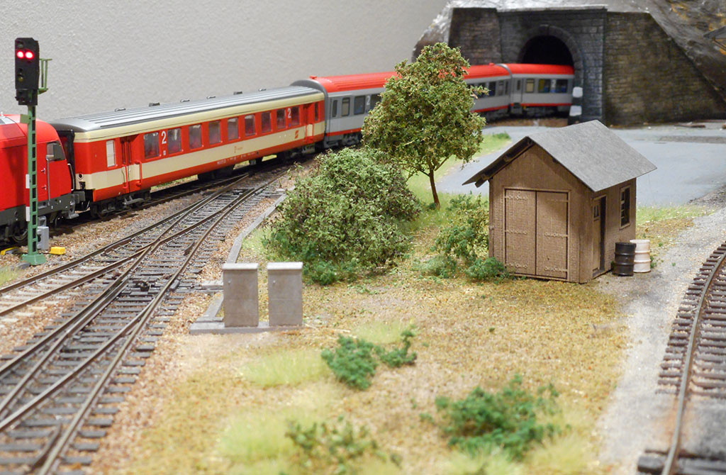

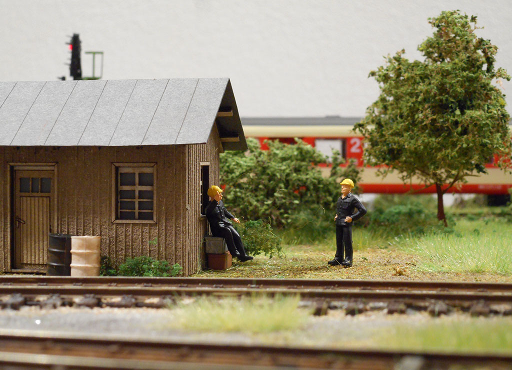

Appena posato il primo albero sul plastico! Sono partito da un pezzo di Noch Nature Tree, ho verniciato il tronco e poi ho cosparso, con varie passate, la chioma di foglioline Noch. A questo punto, la parte incolta e un po' trascurata tra il deposito e l'ingresso della stazione può dirsi conclusa!
Alberino 19.07.20.jpg [ 228.74 KiB | Osservato 6248 volte ]
Sul retro della capannina due operai oziano di nascosto. Nessuno dei due ha voglia di prendere un frullino per dare una sistemata alla vegetazione che cresce senza controllo...
Alberino 2 190720.jpg [ 188.43 KiB | Osservato 6248 volte ]
