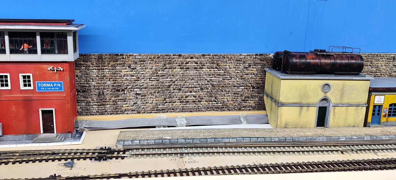

I fabbricati, per ora, sono solo appoggiati. Resta da coprire il fondo, con i fili che corrono verso gli innesti.
Immagineimages share
Quasi quasi lo riempio con qualcosa del genere.
Proverò, per vedere cosa ne esce.
Se qualcuno di voi ha un'idea migliore, ascolto molto volentieri i consigli.

Non è che un' infilata così lunga di edifici, anche se bassi, uno affiancato all' altro, risulta troppo "pesante" ?
Non sarebbe forse opportuno lasciare qualche spazio vuoto, arredandolo, ad esempio, con giardinetti, materiale da costruzione in deposito, e/o simili ?
Che ne pensi ?

È quello che avevo pensato anch'io, proverò a fare le due cose e sceglierò quello che mi piace di più.
Grazie del consiglio.

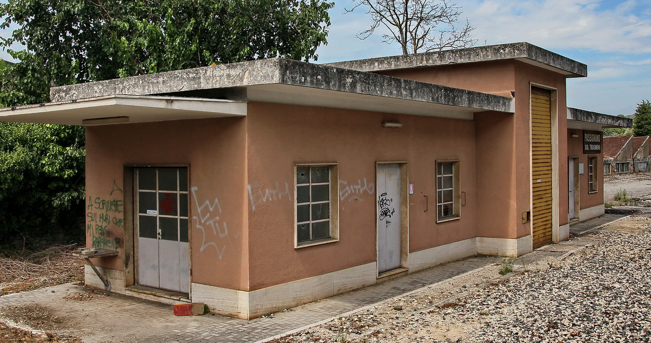

La parte centrale del fabbricato di servizio, con la saracinesca lunga, non dovrebbe stare dove c'è il marciapiede... Infatti serviva per il ricovero delle scale TE e aveva un breve tratto di binario per portare le scale sulle loro ruote fino al binario davanti, per poi girarle di 90 gradi e metterle in circolazione; per questo motivo il livello doveva essere uguale a quello del piano del ferro, salvo che non si immagini che il marciapiede non sia stato allungato in un secondo tempo, "inglobando" il fabbricato di servizio (però così non torna l'altezza delle altre porte...)..

Ovviamente il marciapiede va adattato alle esigenze della nuova situazione.
 Oggetto del messaggio: Re: PLASTICO: Torma Porta Nuova.
MessaggioInviato: lunedì 8 gennaio 2024, 17:20
Messaggi: 5088

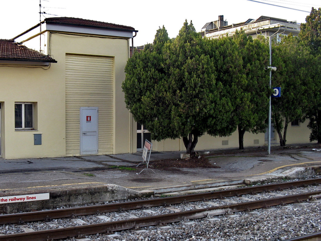

Ci sono anche situazioni particolari, come a FI C.M.

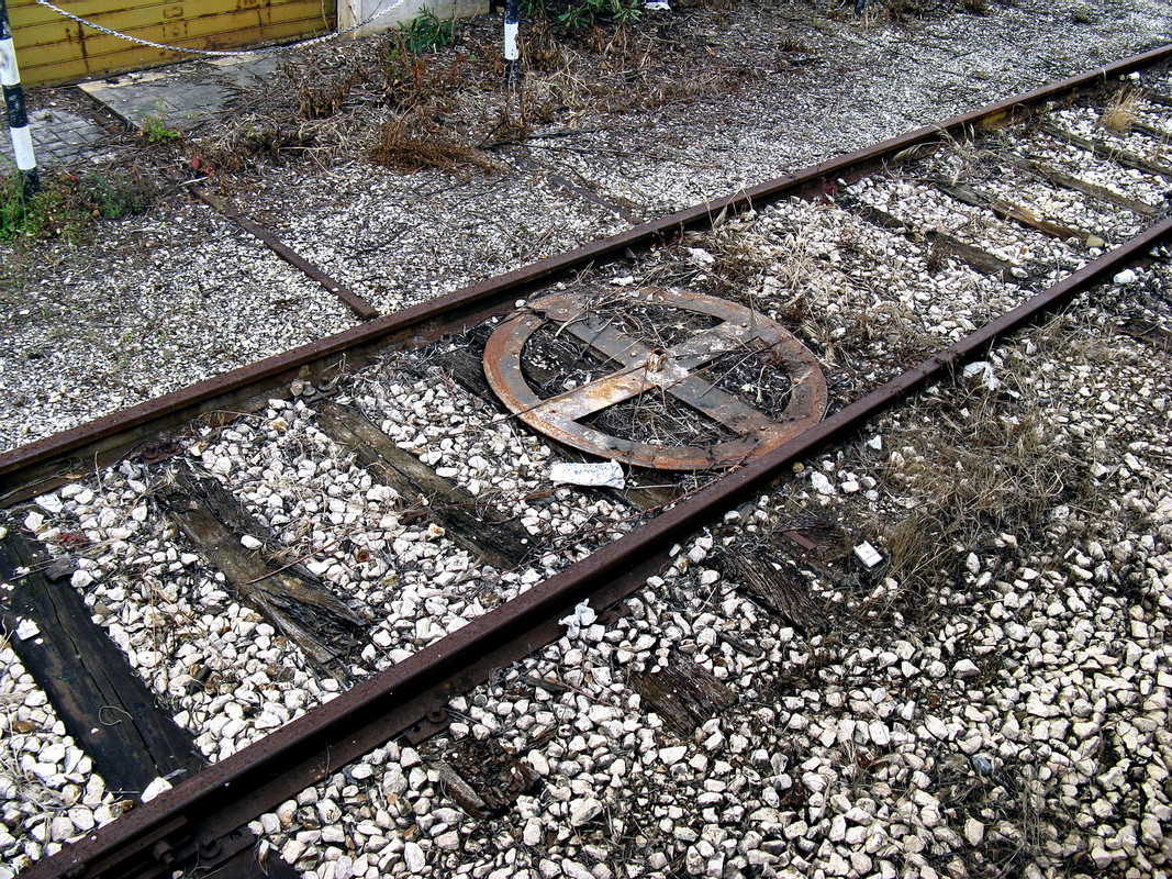

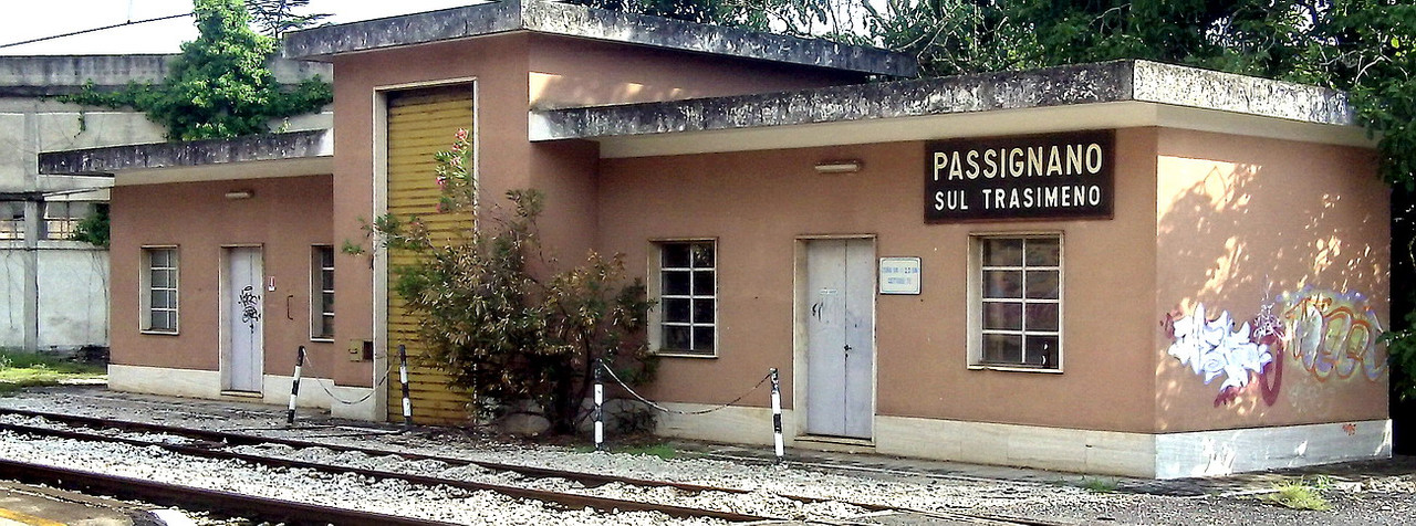

Nel 2008 a Passignano si vedeva ancora il resto del meccanismo di rotazione della draisina.

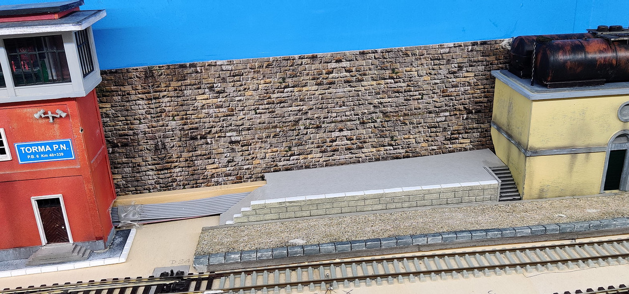

Si potrebbe anche pensare a qualcosa di simile che occupi tutto lo spazio disponibile, su cui porre qualcosa che abbia un senso, anche se non cosa. L'importate è coprire i fili sul fondo.

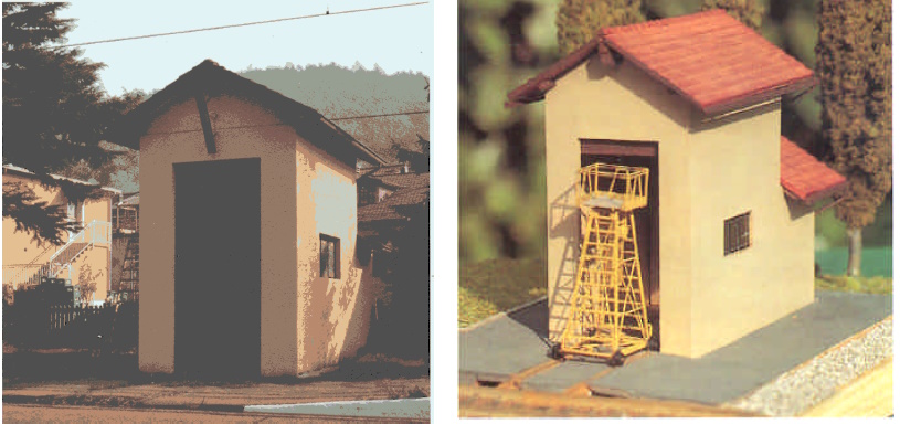

Ciao Marcello per il fabbricato di servizio alla scala di ispezione TE potrebbe essere fattibile realizzare una cosa del genere ...
isp_TE.jpg [ 124.97 KiB | Osservato 2340 volte ]
ovvero un fabbriacato isolato con aree a giardino a destra e sinistra (come suggeriva Stefano) sufficiente a mascherare l'area interessata.
Le immagini sono tratte da un numero di ITreni di parecchi anni fa (autore G. Mutolo .... se ti serve ti recupero la scansione)
Santino

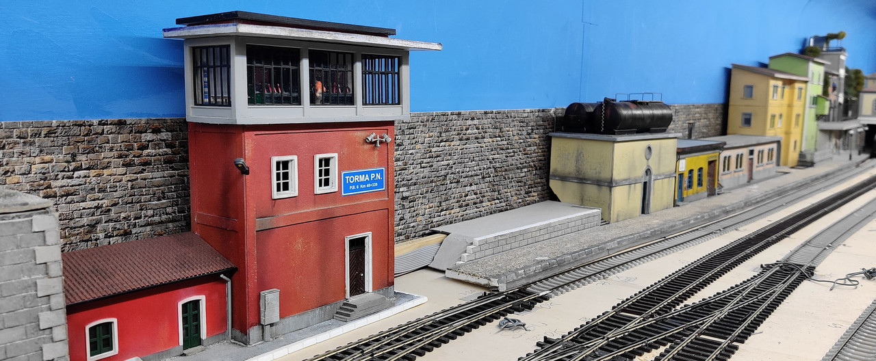

Marcello , per favore , si può avere una foto con vista più larga della zona in lavorazione ?
grazie
MessaggioInviato: martedì 9 gennaio 2024, 17:44
Messaggi: 5088
Eccolo.
La parte occupata da quella specie di piano caricatore è completamente libera, quello è solo un pezzo di cartone appoggiato per prova
