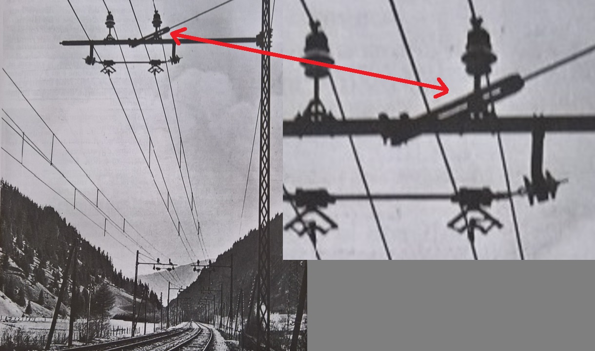

Giuseppe mi perdonerà se gli do un suggerimento. Guardando in giro come si risolve l'interferenza tra il tirante e il sostegno della fune con relativo isolante ho notato che quest'ultimo è sdoppiato ed entrambi sono agli estremi di una mensola.
Nel mio penoso fotoritocco con Paint ho provato a rendere l'idea: i due castelletti con isolanti sono uno dietro l'altro, non affiancati come sembra, per rendere la prospettiva, di modo che in mezzo passi il tirante.
Spero di aver reso l'idea...

Ciao ROBINTRENO, grazie per il suggerimento. Sì ho visto anche io questa soluzione, in pratica un doppio isolatore a destra e a sinistra della mensola per lasciar passare il tirante in mezzo tra di loro.
In giro ed in foto si vedono tante soluzioni non standard molto creative, anche sulle zampe di ragno che pescano funi di contatto da distanze molto fuori standard, nei decenni passati così come adesso. Magari sarebbe interessante aprire una discussione dedicata alle "anomalie" sui pali FS, potrebbe aiutarci nei nostri plastici.
Grazie ancora per il tempo dedicatomi.

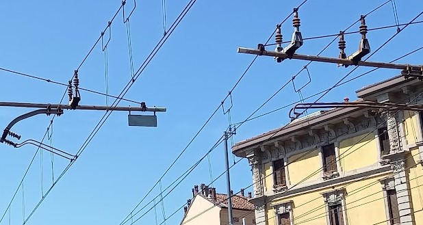

Altra semplice soluzione...
doppio tirante fs.jpg [ 200.41 KiB | Osservato 4525 volte ]
 Oggetto del messaggio: Re: PLASTICO: il plastico QdP
MessaggioInviato: martedì 23 agosto 2022, 13:02
Messaggi: 333
triplo esempio dal vero!
esempio.jpg [ 67.91 KiB | Osservato 4491 volte ]

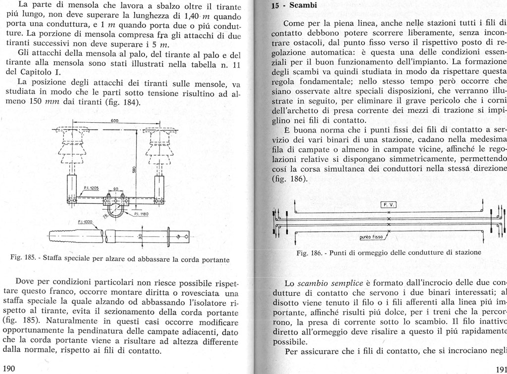

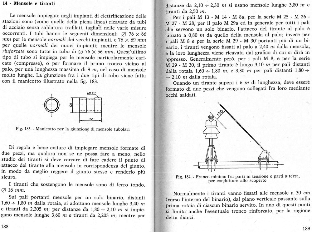

In aggiunta a quanto esposto in relazione a particolari configurazioni di tiranti delle mensole ritengo opportuno inserire le pagine tratte dal manuale di installazione della linea aerea tipo 1937 (individuata anche come "tipo rigido") che riguardano il capitolo "Mensole e tiranti".
p 188 189 copia-1.jpg [ 229.41 KiB | Osservato 4435 volte ]
p 190 191a copia.jpg [ 243.96 KiB | Osservato 4435 volte ]

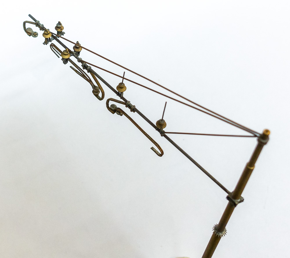

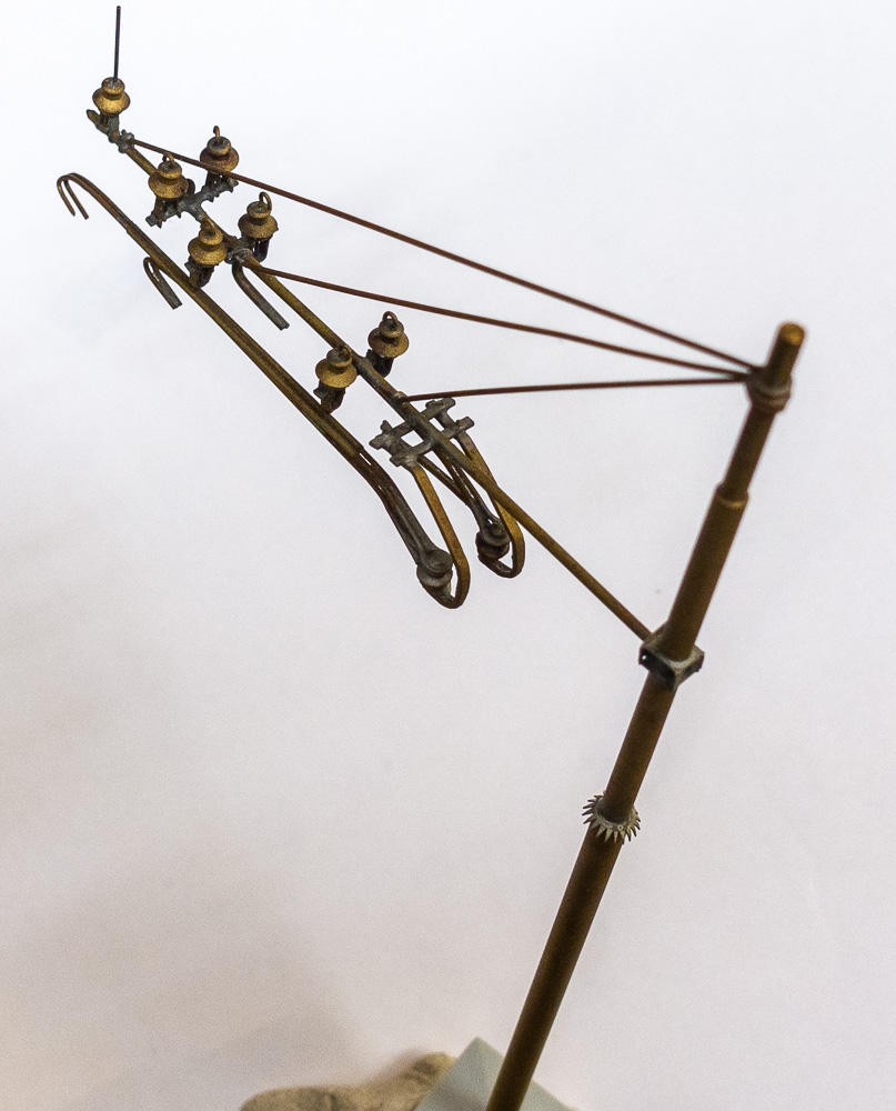

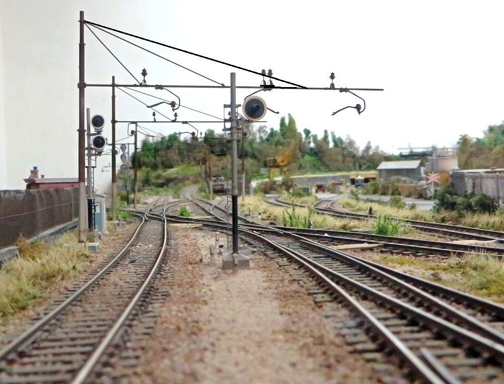

Di seguito alcuni scatti della trasposizione modellistica di pali con particolari disposizioni di tiranti inerenti l'argomento in discussione.
I pali sono la riproduzione in H0 del sistema di palificazione esistente al bivio Bacchiglione fuori Vicenza in direzione Venezia prima del quadruplicamento del tratto stazione Vicenza-bivio Bacchiglione.
Sulla linea a doppio binario Milano-Venezia confluivano la Treviso-Vicenza a doppio binario e la Vicenza-Schio a singolo e per questa configurazione la linea aerea è stata risolta con peculiari e personalizzate soluzioni.
Questi elementi sono componenti della produzione LineaModel con i necessari adattamenti e particolari auto costruiti.
Sono ancora da verniciare e sono parte della fedele riproduzione in scala del plastico sociale del bivio da parte del GFV - Gruppo Fermodellisti Vicentini. impianto modulare in corso d'opera.
Commento file: Palo M26 con doppio braccio.
DSC01346-1-2.jpg [ 175.1 KiB | Osservato 4435 volte ]
Commento file: Palo M30 con 3 funi ci contatto e 2 ausiliarie.
DSC01347-1-3.jpg [ 167.69 KiB | Osservato 4435 volte ]

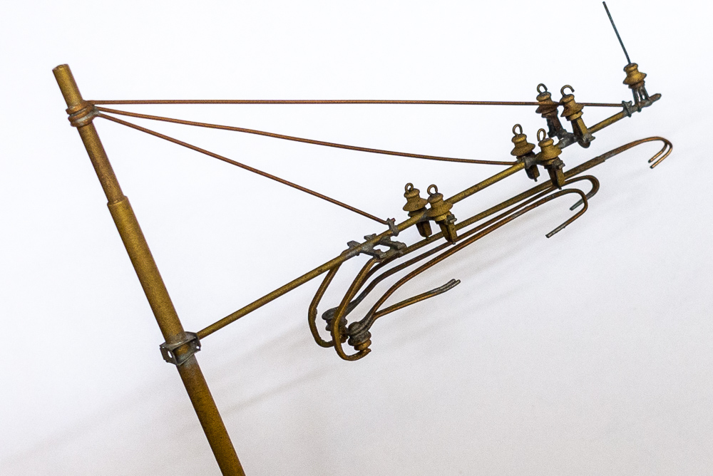

Commento file: M30 con doppio braccio parallelo per 4 funi.
DSC01349-1.jpg [ 194.78 KiB | Osservato 4435 volte ]

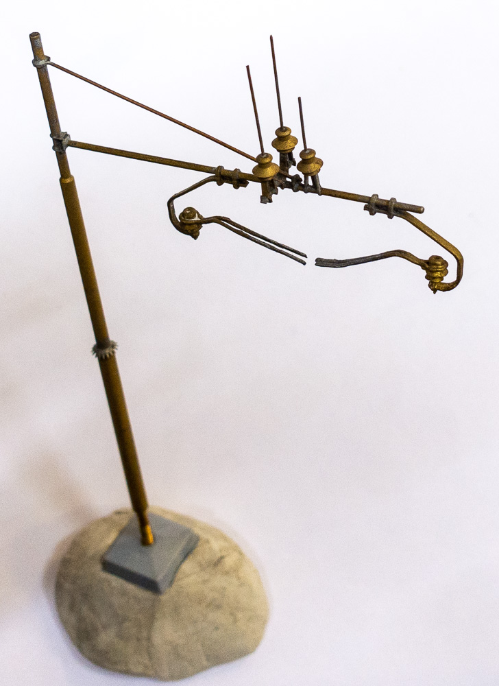

Altra vista del palo con doppio braccio; qui sono presenti le possibilità degli isolatori accoppiati, posizione alta o bassa.
DSC01351-1-2.jpg [ 243.52 KiB | Osservato 4435 volte ]
Saluti beppe sartori

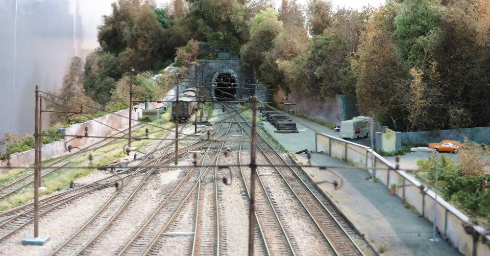

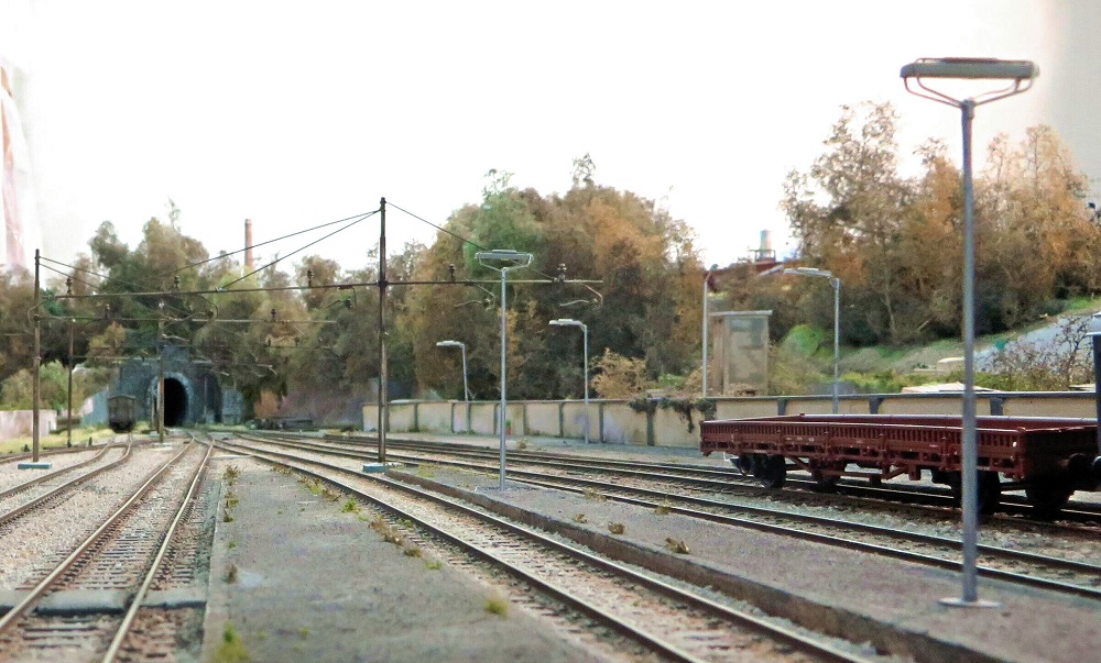

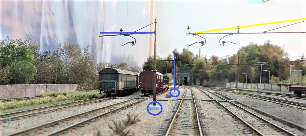

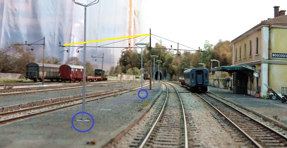

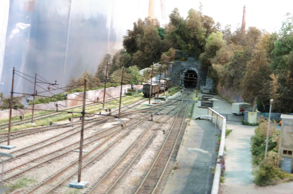

Posa dei pali in stazione quasi ultimata, mancano tutti i pali di ancoraggio e alcuni tiranti per le mensole più lunghe.
Di seguito le foto lato portale Nord. Ho segnato in grafica le zone da modificare, migliorare e raddrizzare (allineamento, piedini lampioni da occultare, mensole mancanti ecc).
Giuseppe Randazzo aka QdP

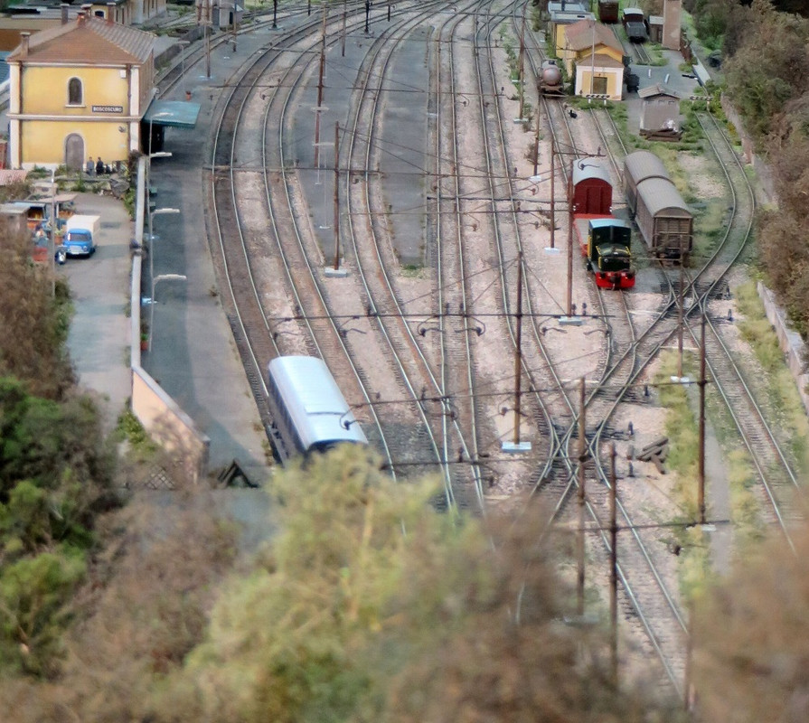

Panoramica
Portale lato Nord
Area F.V.

Le correzioni sono giuste, però, in realtà i pali storti sono abbastanza frequenti.
MessaggioInviato: giovedì 25 agosto 2022, 12:31
Nome: Mauro
Messaggi: 928
qdp ha scritto:
Panoramica
Immagine da togliere il respiro. Applausi a scena aperta, complimenti!
Dopo attenta riflessione credo che la soluzione proposta da Axel sia la più praticabile visto che i pali sono già in opera e quindi risulta la meno invasiva e soprattutto più semplice da realizzare. Basterà mettere un cavallotto con un gancio sulla mensola, il relativo tirante ed il gioco sarà fatto.
Verissimo, infatti correggerò quelle più evidenti e grossolane, stai certo che molte altre mi sfuggiranno e me le porterò dietro così come sono :)
