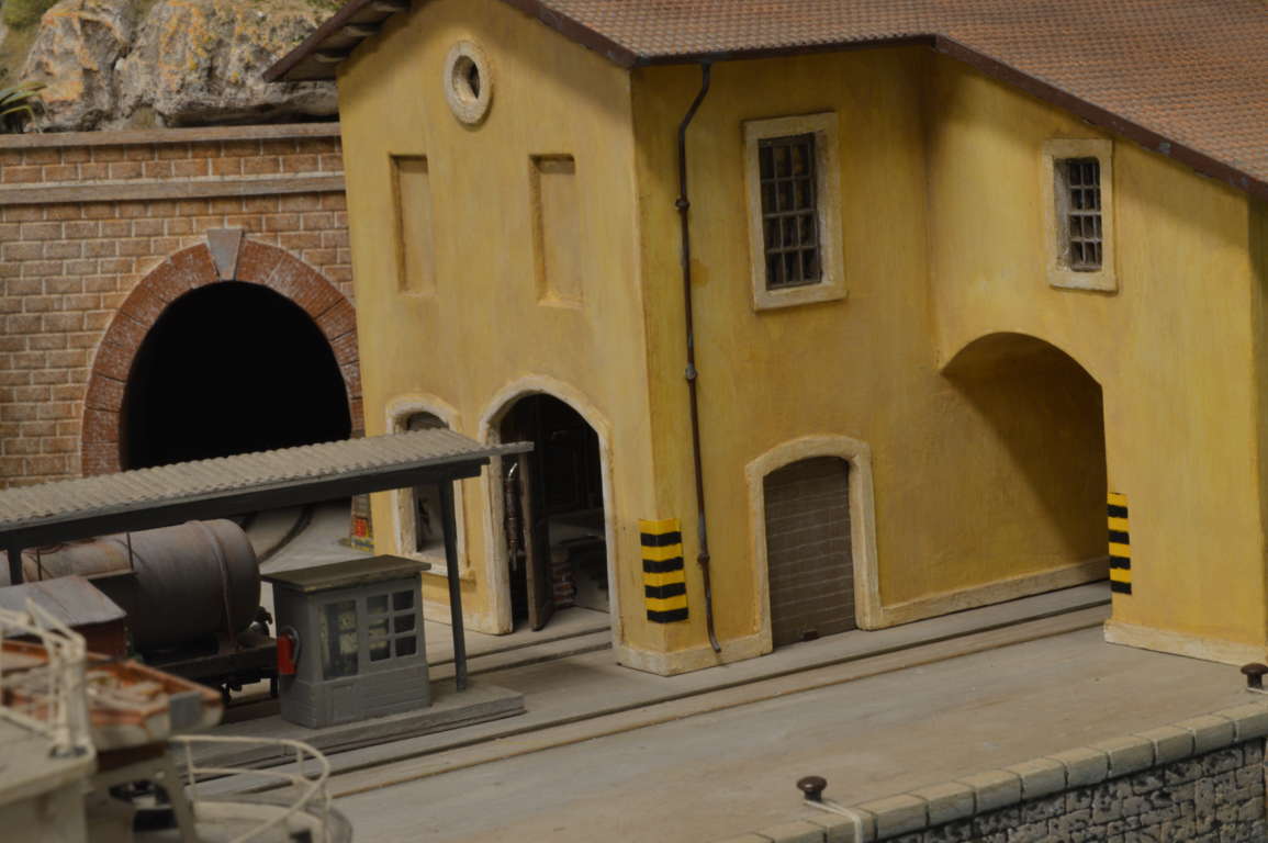

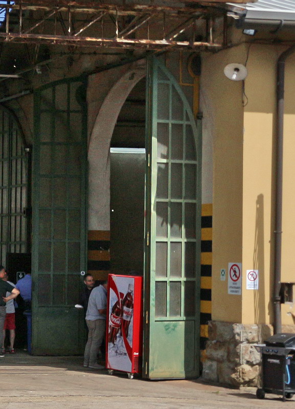

Sono molto semplici da realizzare io utilizzo un foglio da stampante lucido, dipingo il margine di un colore giallo carico e caldo (elemento importante) poi aiutandomi con un listello spesso 2 mm. traccio delle linee parallele perpendicolari al bordo del foglio e con l'aiuto di un pennarello indelebile nero riempio gli spazi tra una riga e l'altra alternando col giallo, si potrebbero fare con il p.c. ma presumo che con tempo il colore sbiadisca. Nella realtà l'altezza dei rettangoli è 20 cm. che corrispondono in scala a 2,3 mm. Si ritagliano quindi dei rettangoli larghi 10 mm. generalmente come lunghezza considero 4 neri + 4 gialli ma dipende dai casi, si piegano a metà e vengono incollati con colla vinilica sull'angolo interessato tenendoli ad un'altezza di circa 10 mm circa dal piano del ferro.

Scusate la domanda da incompetente: per il MM, le strisce non dovrebbero interessare anche (o soprattutto?) gli spigoli del basamento?
Buon modellismo,
Andrea Chiapponi
Da quello che ho visto in tutte le immagini, comprese anche quelle all'interno della cartiera del mio paese, queste strisce sono posizionate a quell'altezza
dal piano del ferro, credo per il fatto che l'addetto si trova generalmente sul terrazzino o sul predellino del carro quindi già ad una certa altezza da terra, questo è il mio ragionamento, ma ignoro quello che prescrive il regolamento.
Massimo
