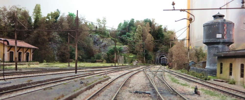

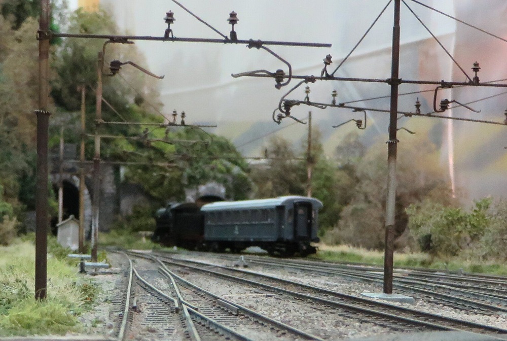

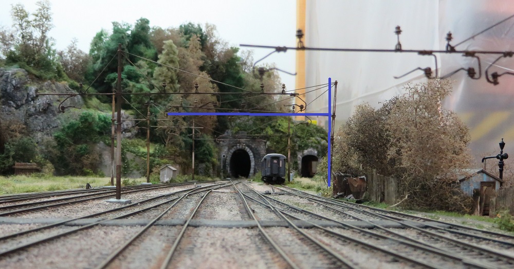

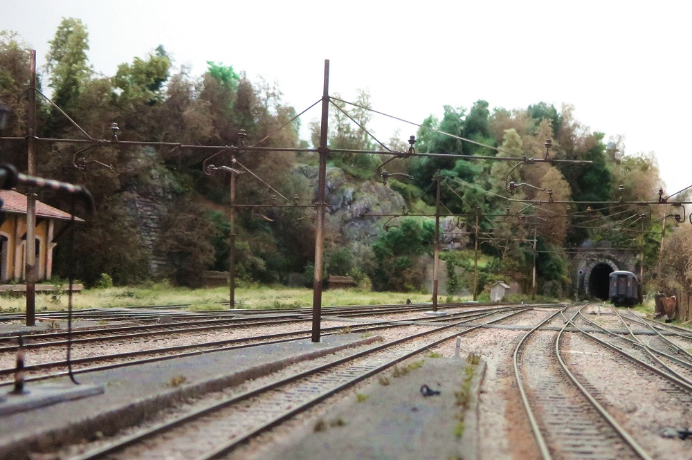

Palificazione portale Sud, con correzioni da apportare.

Ciao Juergen, grazie. La stazione come tutto il plastico non ha un riferinento reale esistente al vero ma è opera di fantasia, a partire dal nome, Bosco Oscuro, che evoca spazi verdi, umidi, tetri, autunnali e poco edificati. Non ha neppure un riferimento specifico alle infrastrutture o al paesaggio che è neutro e per concludere non ha elementi databili in epoca V ma riscontrabili in epoca III e IV. Tutto questo per permettermi di far circolare convogli che al vero hanno circolato da nord a sud della rete FF.SS in epoca III e IV gestendo appropriati "turni" di esercizio.

Sono innamorato anch'io come tutti di questo plastico, pertanto spero non ne avrai a male se mi permetto di dare ancora qualche consiglio per renderlo sempre più vicino alla perfezione.

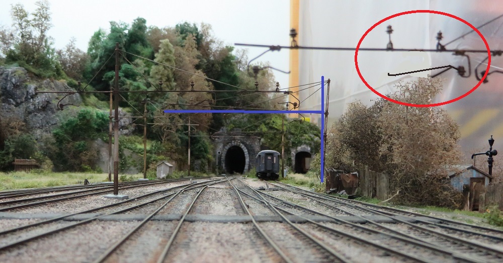

Nella prima foto di questa pagina vedo che un braccio di poligonazione è troppo vicino al passaggio del filo di contatto adiacente, con sicuro impuntameno del pantografo. La banale soluzione mi sembra questa:
10-08-2022-Posa-Palificaziome-41.jpg [ 230.86 KiB | Osservato 4060 volte ]

ROBINTRENO hai assolutamente ragione. Il fatto di non preoccuparmi del contatto meccanico tra pantografo e filo di contatto (con linea aerea in nylon) mi ha portato a questa grossolana svista. Grazie per la dritta, vedrò di rimediare ;)

Tieni conto del fatto che la zampa di ragno lavora come tirante del filo di contatto, preferibilmente mai come puntone (a compressione), per questo avevo scartato a priori la soluzione proposta da Emilio. Lo saprai già dal layout della poligonazione.

Si, per questo era posizionata da quella parte, proprio per esigenze di poligonazione. Vedrò come fare ;)
In realtà in qualche caso può lavorare in spinta, vedi il manuale postato qualche giorno fa... Però non è certo una soluzione comune.

Grazie Bomby, vedrò quale sarà l'intervento meno complicato modellisticamente.

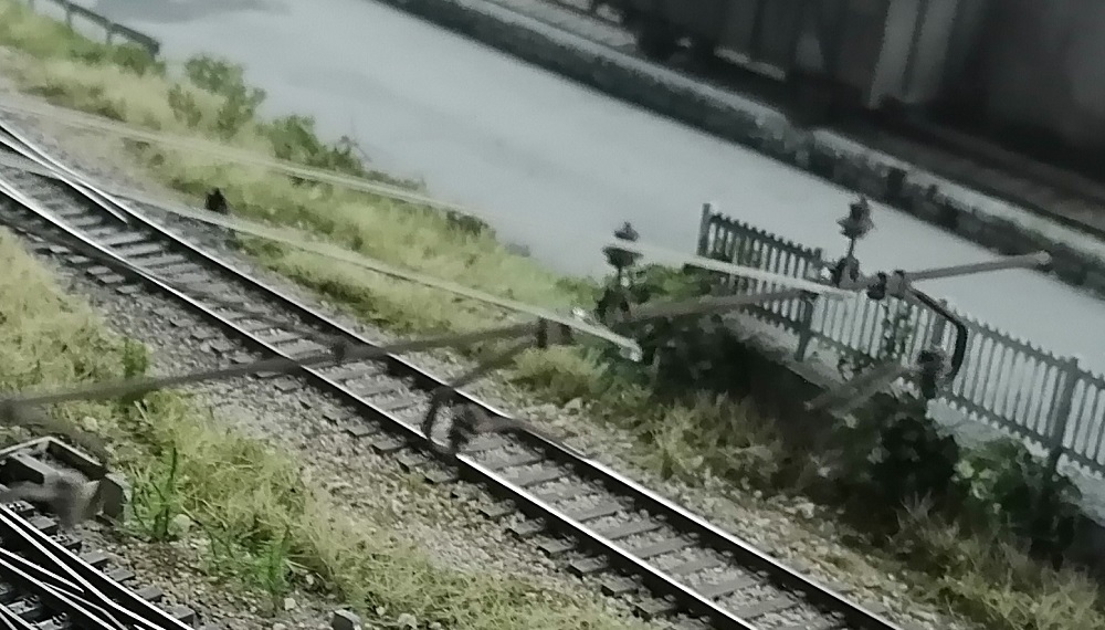

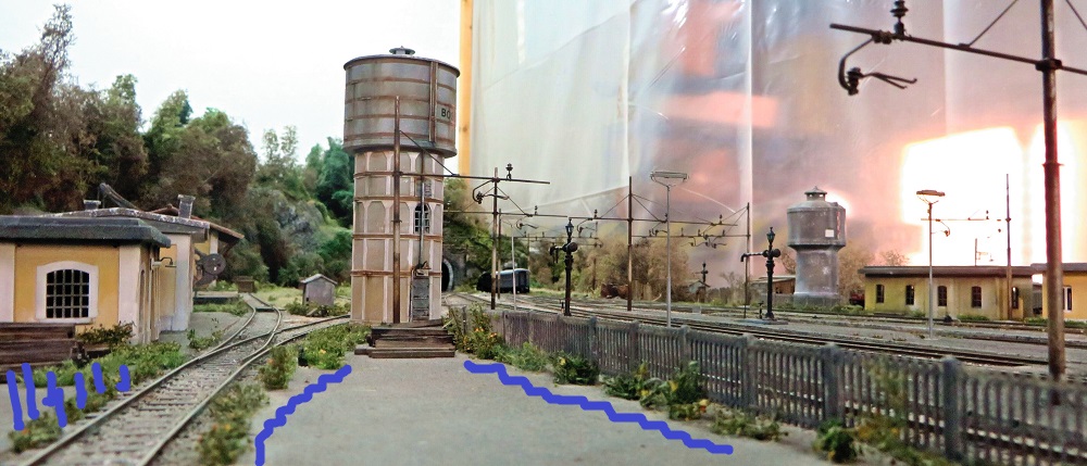

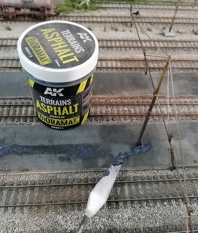

Intanto ho implementato i tiranti ove necessario, utilizzando la dritta di Axel che è quella che mi ha facilitato il compito su pali già in opera.

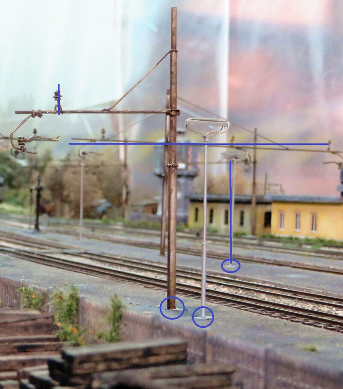

Poi ho nascosto i brutti basamenti dei lampioni e coperto le imperfezioni della base dei pali della linea aerea. Per fare ciò ho utilizzato uno specifico prodotto della AK interactive che simula l'asfalto. Essendo un prodotto a base acquosa non ha creato problemi di corrosione al polistirene dei marciapiedi.
Di seguito le foto.
Prossimi step, oltre alla correzione della mensola con il braccetto messo in posizione errata dovrò definire alcune aree che non mi piacciono nell'area del piazzale di stazione, e creare un albero vicino al fabbricato viaggiatori. Infine posare i tre grandi fari per l'illuminazione nei piazzali di stazione.

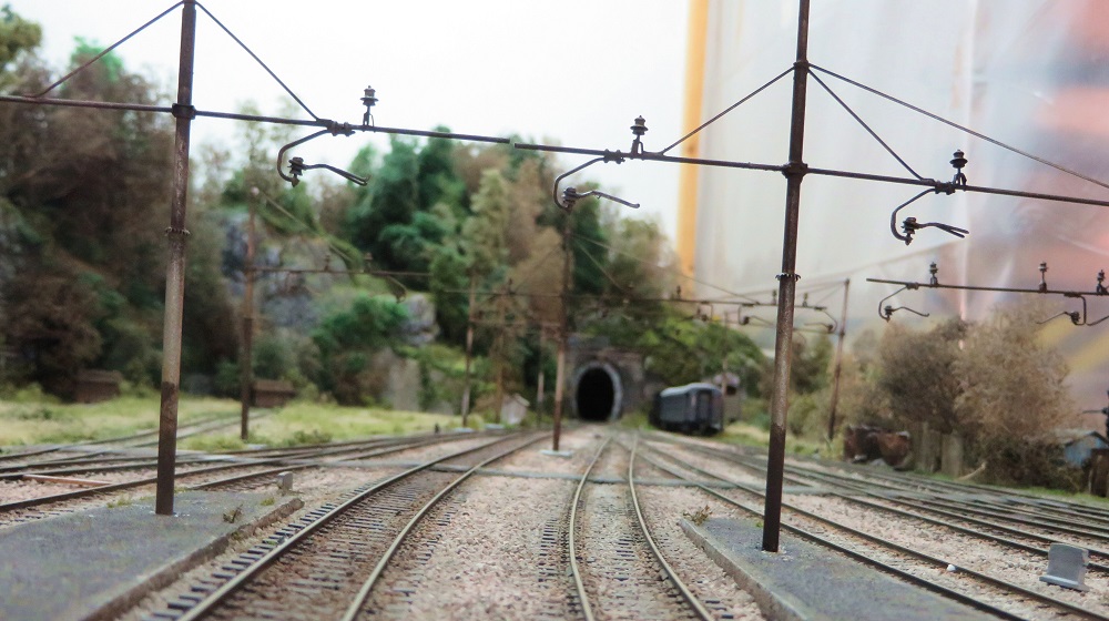

Vorrei approfondire un attimo la tematica dei “pali storti”, sto pensando di mettere la linea aerea sul mio modesto impianto e ho paura di fare errori.
Correggetemi se sbaglio: i fori per i pali si fanno con il trapano, tenendolo con le mani cercando di stare dritti (anche se uno avesse un trapano a colonna sarebbe difficile infilare il plastico sotto), oppure esiste qualche trucco per fare il buco perpendicolare?
Quello che tiene dritto il palo dovrebbe essere poi la rondella che si mette prima del dado di fissaggio, se la filettatura è dritta si metterà perfettamente perpendicolare, e stringendo il dado metterà il palo nella posizione corretta. Funziona così?
E infine se nonostante tutto viene storto (o meglio troppo storto, perché i pali non dritti al vero si vedono eccome), come si fa rimediare?

Al di la del metodo di fissaggio, se il fuori squadra è di pochi gradi, puoi correggerlo semplicemente piegando il palo con una pinza, dalla base del palo, praticamente agendo nel punto di cambio diametro tra la parte filettata non visibile e la base modellistica del palo. Il materiale dei pali solitamente è dolce abbastanza da poter agire facilmente.
Spero di essere stato chiaro.
