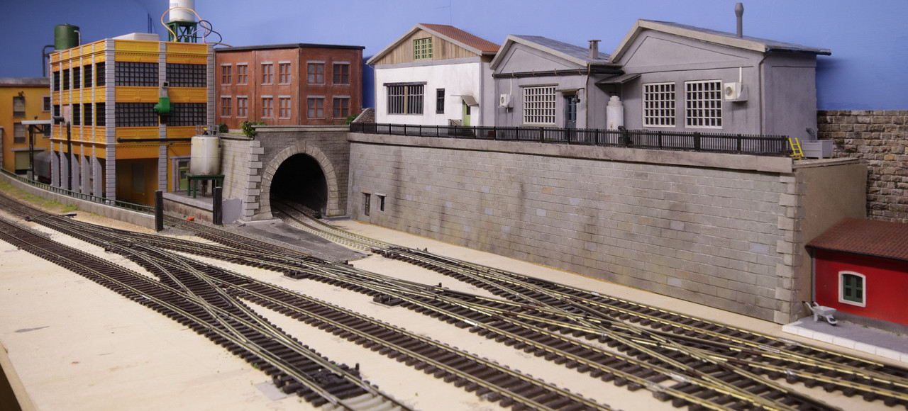

Ora i fabbricati sullo sfondo ci sono tutti, molti sono solo appoggiati. È l'ora di rifinirli ed incollarli, pensare alla vegetazione. Cominciando da sinistra.

Messaggi: 952
Bello scorcio, molto interessante e ben riprodotta la zona industriale.
Massimo
 Oggetto del messaggio: Re: PLASTICO: Torma Porta Nuova.
MessaggioInviato: domenica 10 marzo 2024, 19:47
Bellissimo scorcio, degno di una copertina di un libro ferroviario :)

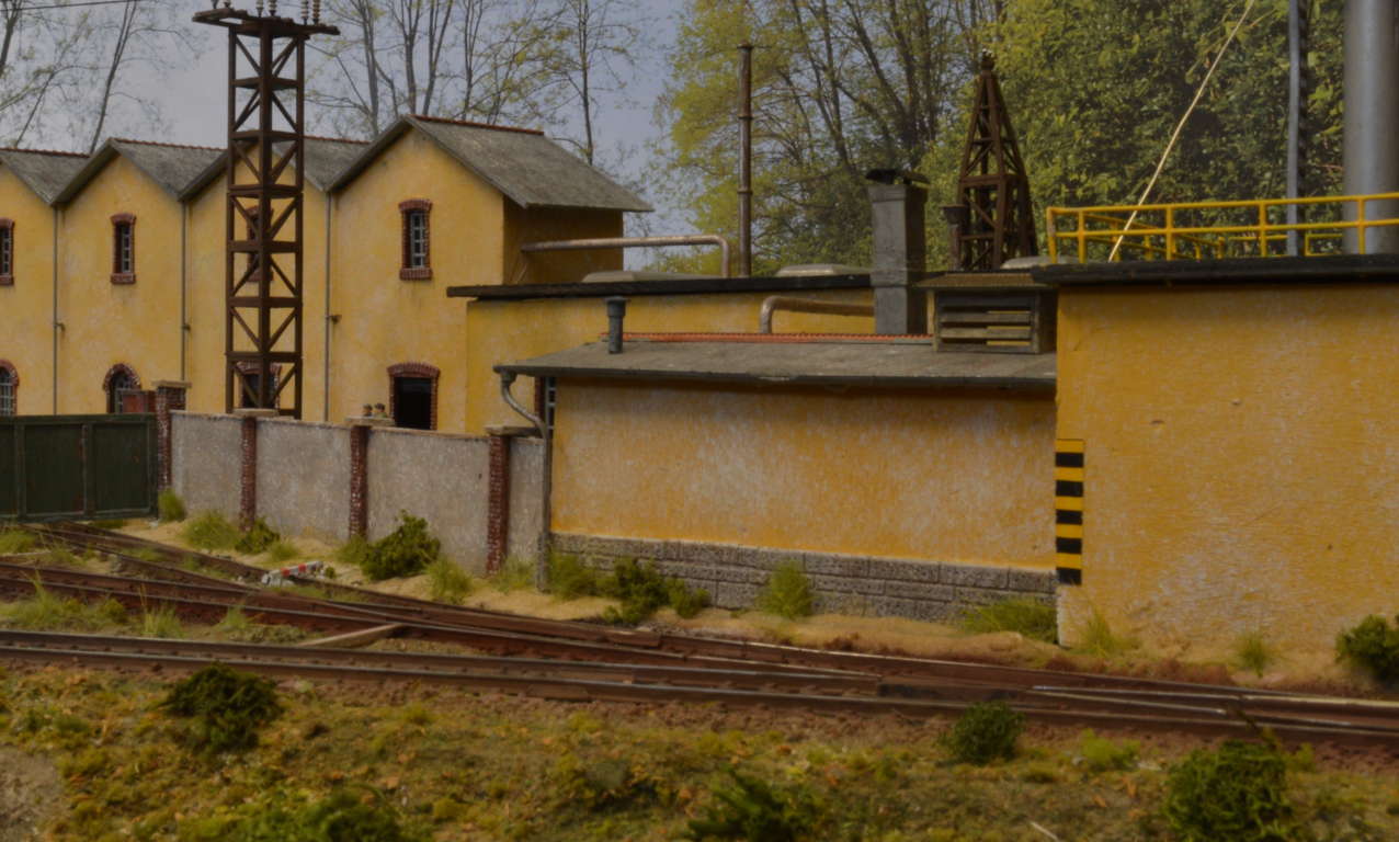

Si prova con un po' di vegetazione, mancano ancora alcune finiture al fabbricato ed al portale.
