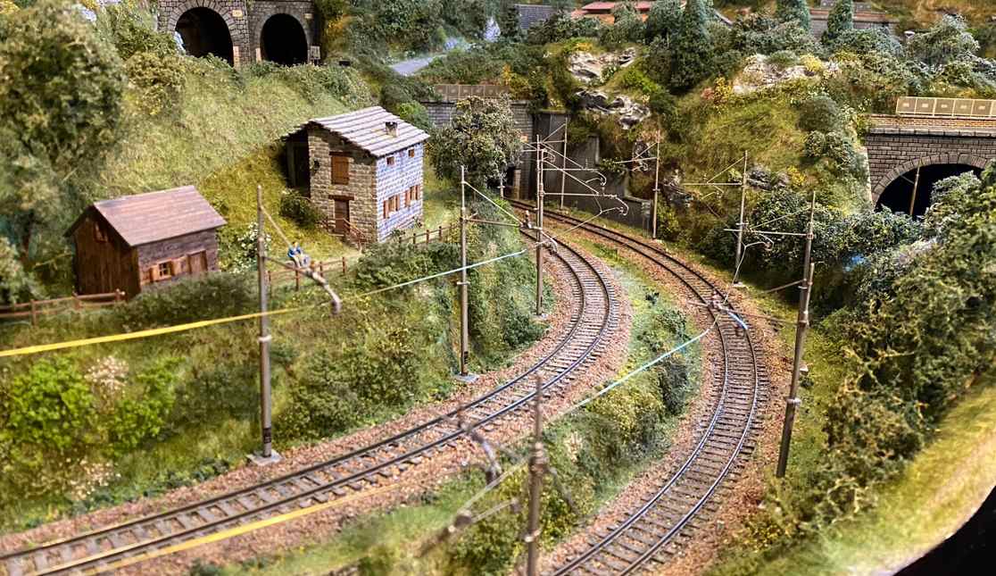

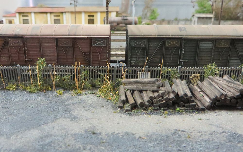

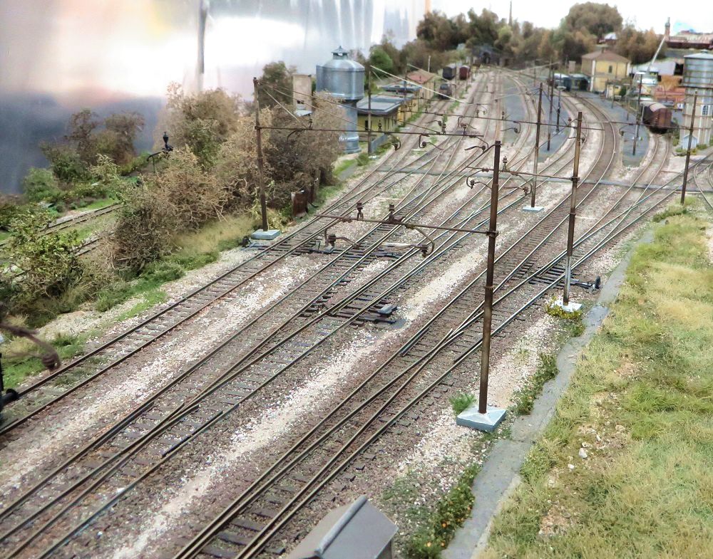

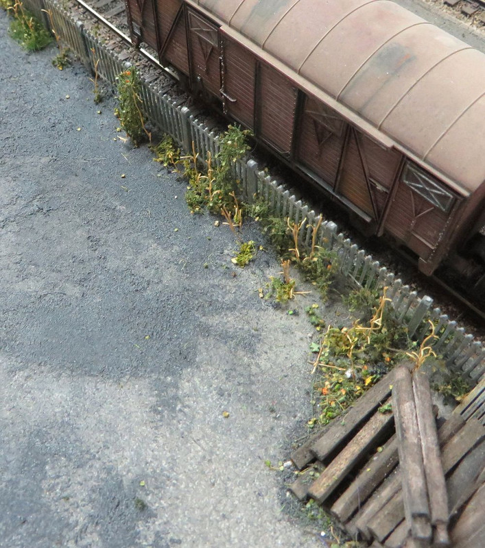

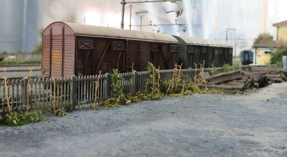

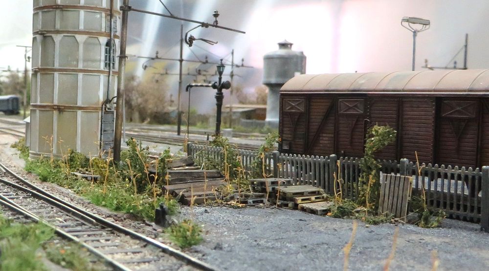

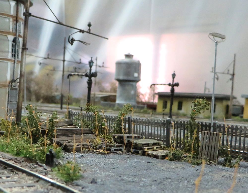

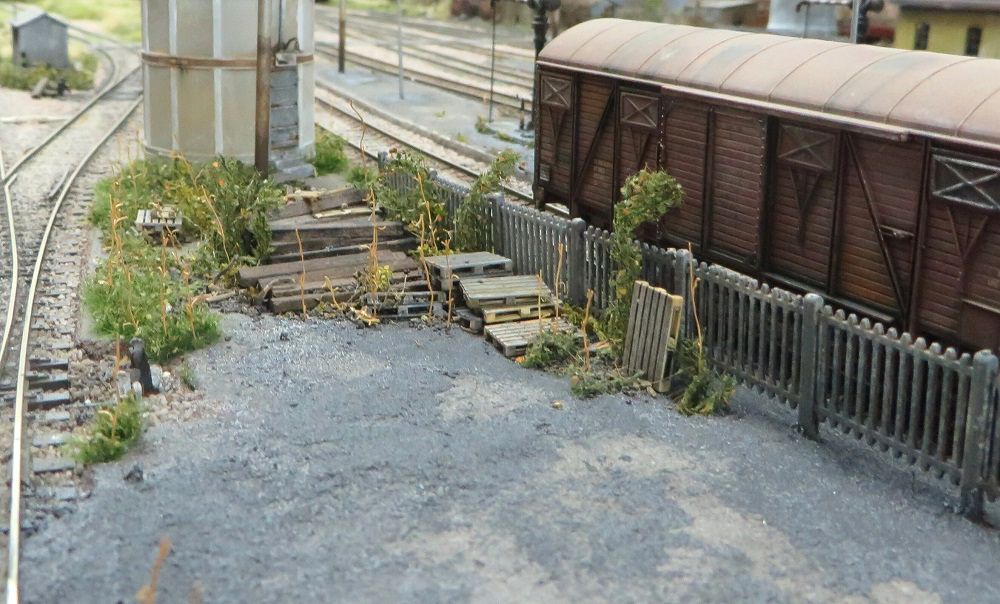

Prima della tesatura della linea aerea bisogna sistemare alcuni angolini, giusto per lavorare con maggiore serenità.
Inoltre allego vista generale portare lato Nord della stazione di Boscoscuro.
Giuseppe Randazzo aka QdP

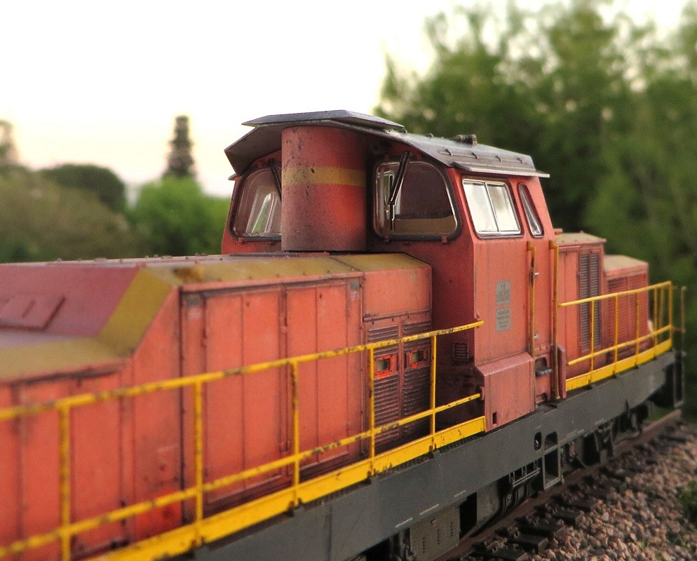

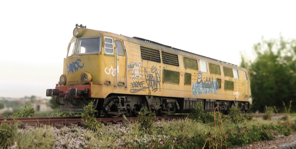

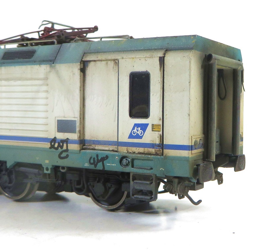

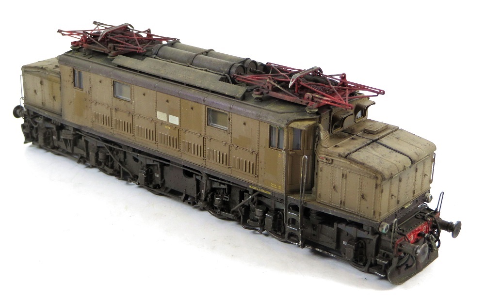

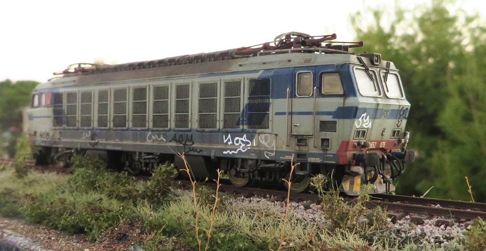

MessaggioInviato: sabato 12 novembre 2022, 20:20
Nome: Giuseppe Randazzo
Messaggi: 1618

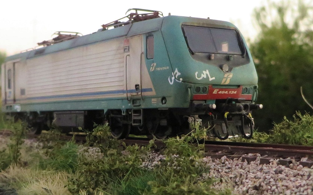

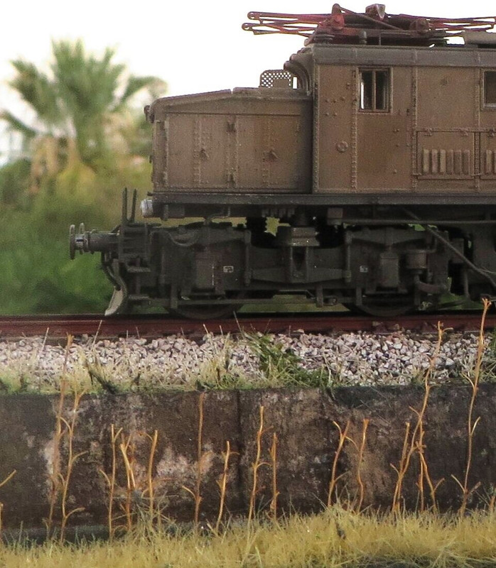

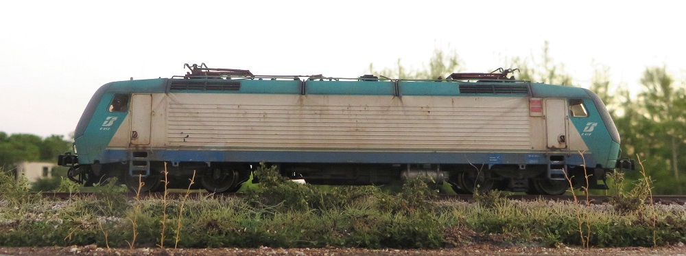

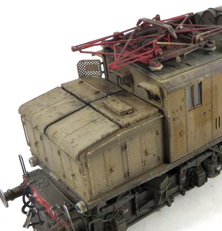

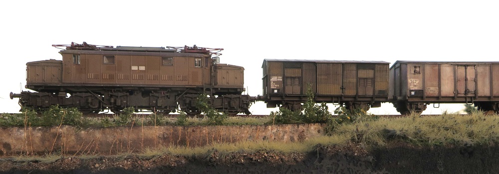

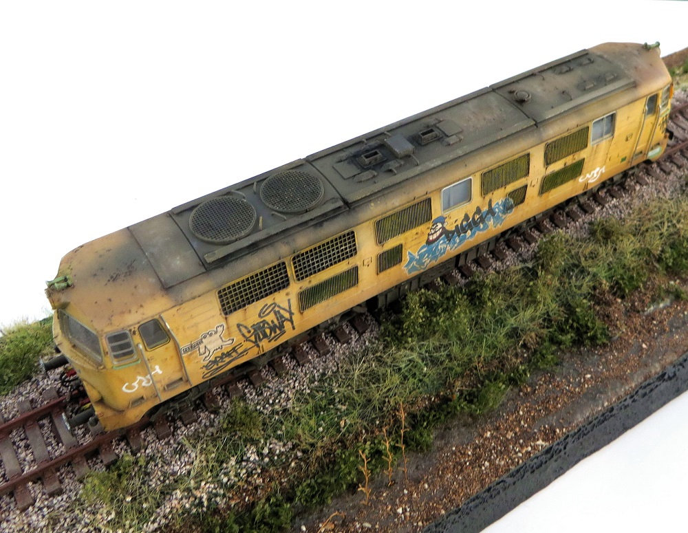

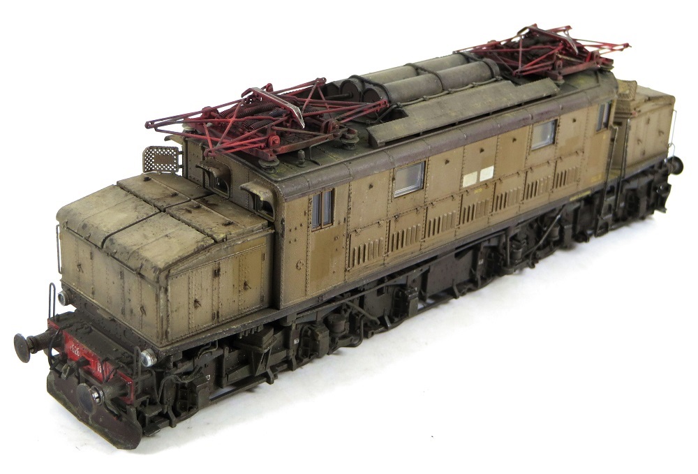

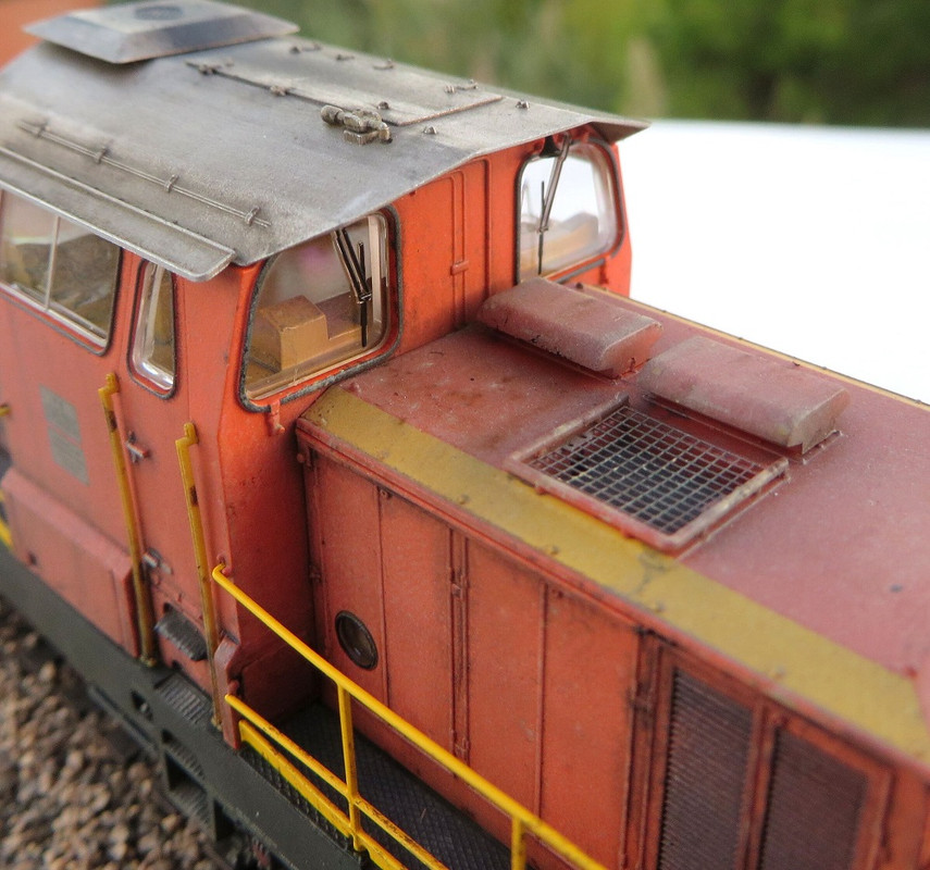

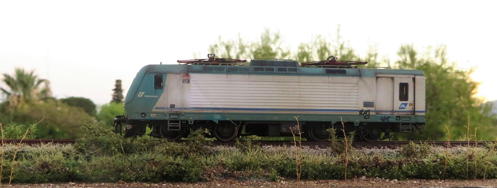

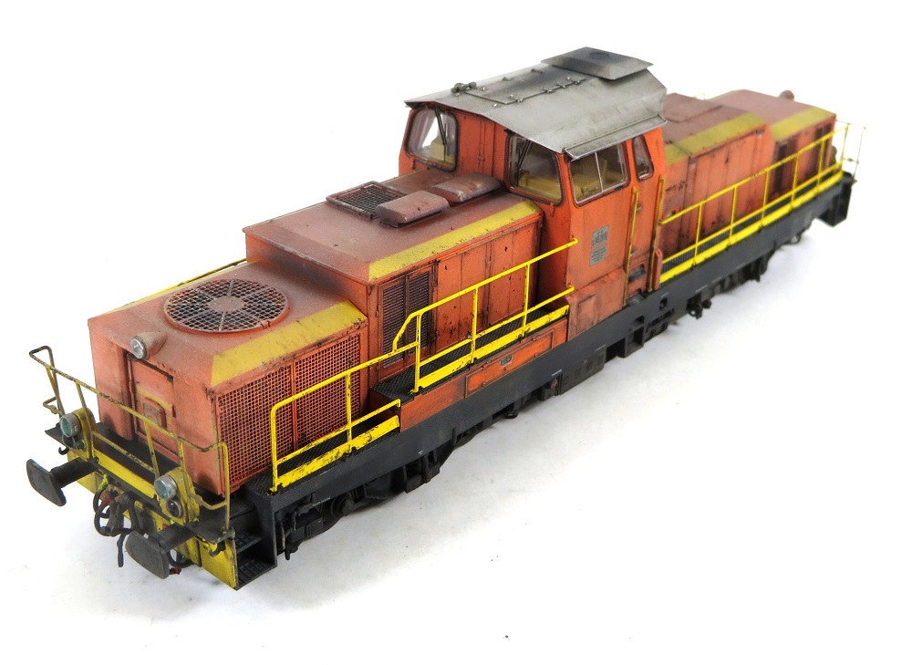

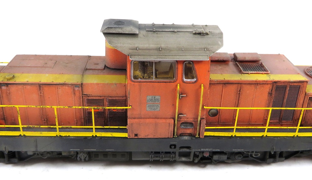

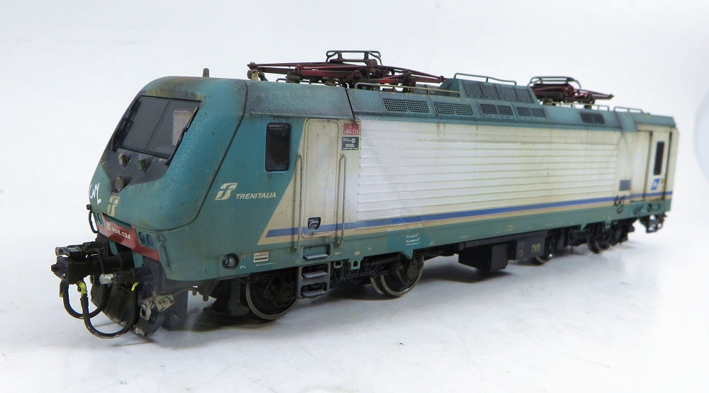

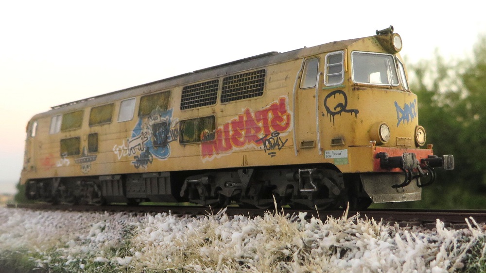

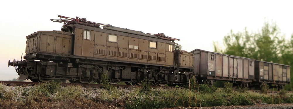

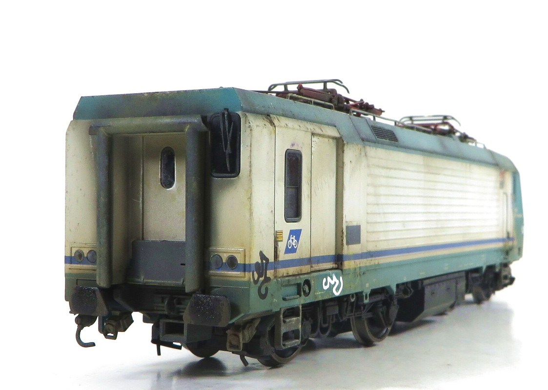

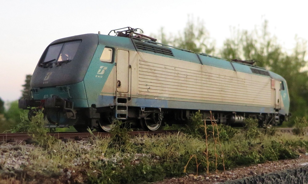

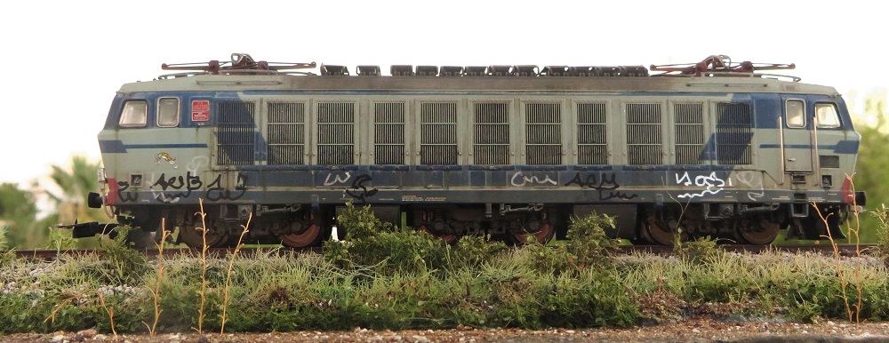

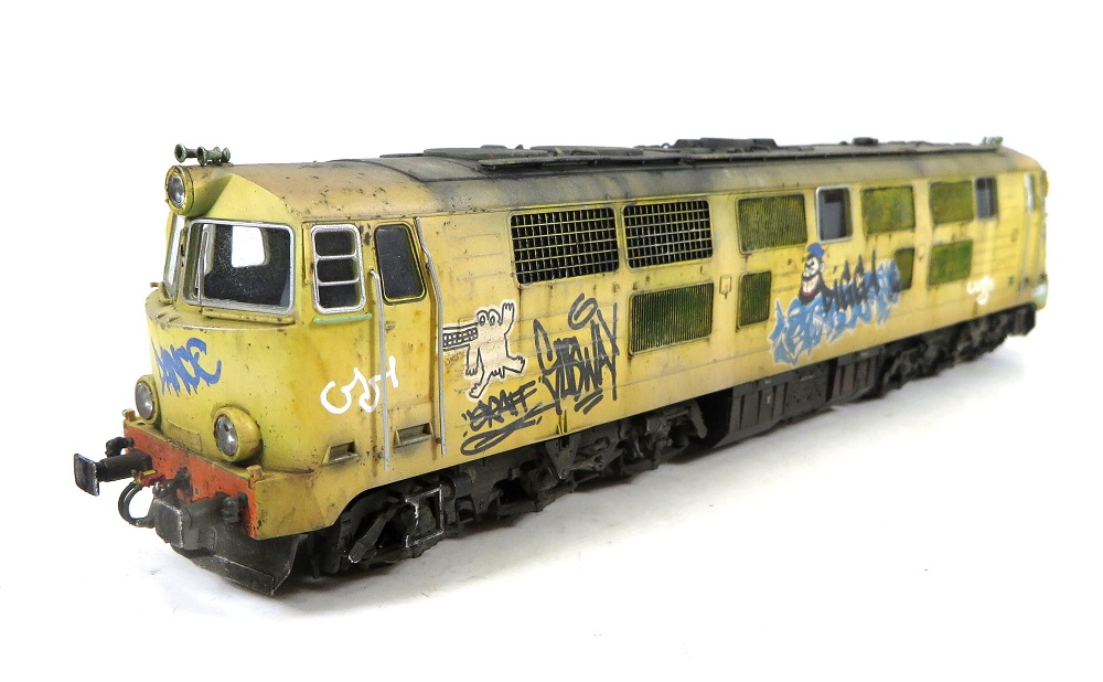

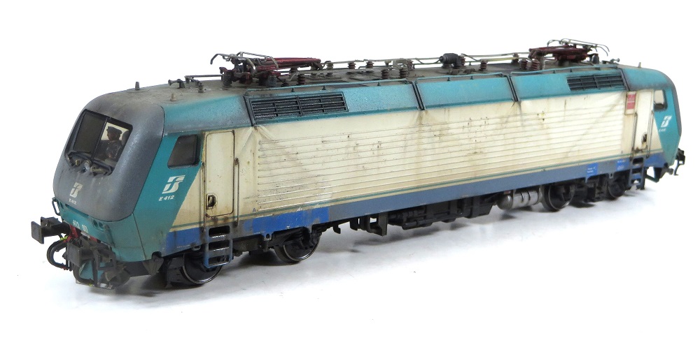

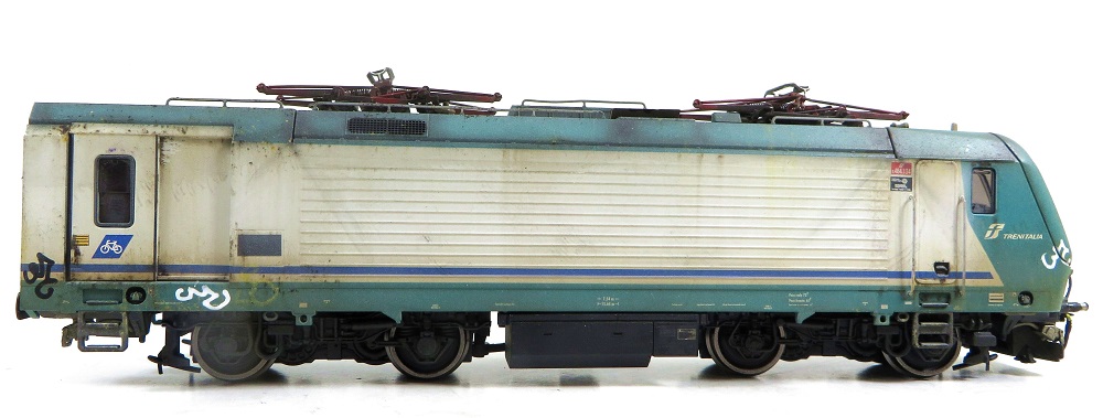

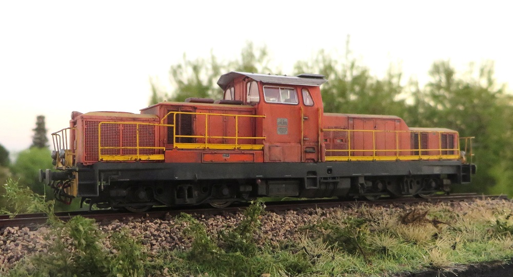

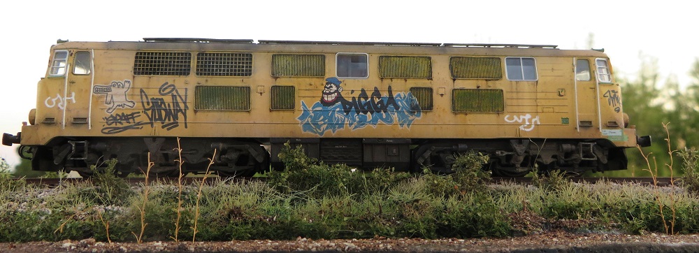

Spero siano gradite un po' di foto di materiale rotabile vario patinato e invecchiato, giusto per ricaricare la pile per Boscoscuro.
Due annotazioni; la EX PKP è una bella e potente Piko Expert SU-45 completamente rielaborata e graffitata mentre i carri al traino della e626 sono i bei carri in kit della Duegi.
Giuseppe
