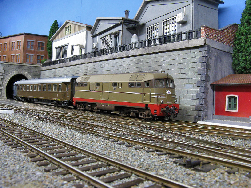

Ho deciso. Almeno finché non me ne pentirò, questo sarà l'ambiente ed il periodo nella scena del plastico.

No, così non va bene!
I climatizzatori di quel tipo sono anacronistici con la presenza di quei veicoli!
E forse anche il cartello indicante la stazione con fondo azzurro e la casse di manovra degli scambi.
A meno di fare circolare solo treni storici! :P

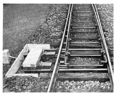

Casse di manovra Come queste? O Idrodinamiche? Saxby?

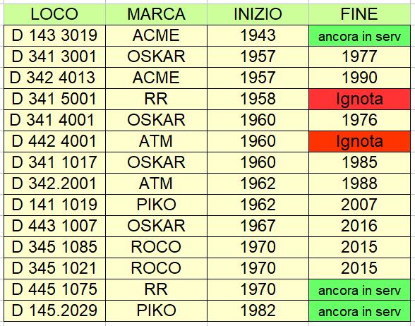

Questo dovrebbe essere il periodo, a netto di errori. Il 445 non è contemplato essendo in livrea MDVC. :D E neanche il 145.
Diciamo dal 1960 al 1980.

Però, mi risulta che già nel 1965 le casse di manovra P 64 venivano montate.
 Oggetto del messaggio: Re: PLASTICO: Torma Porta Nuova.
MessaggioInviato: venerdì 26 aprile 2024, 21:34
Messaggi: 6421
Se sono P64 vanno bene, a me dalle foto parevano delle P80.
