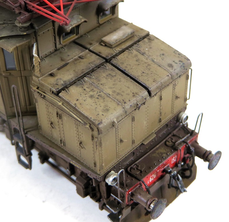

Beh, grazie a tutti per i commenti. Alcune risposte:
Tz
non avrei il coraggio di ridurre i miei modelli così...
Sai, è come buttarsi da un trampolino da trenta metri, una volta che ti butti poi viene tutto facile e non puoi più tornare indietro :)
BRENNERLOK
Ottimo lavoro......Ora puoi invecchiare anche i miei modelli..grazie
Quando e come vuoi ;)
Filippo, troppo buono :)

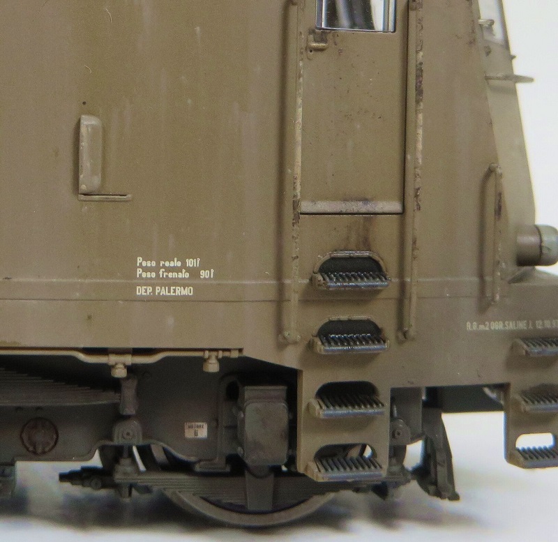

Michele,
Una domanda tecnica: quanto è grande il foglio di carta su cui hai messo una vera locomotiva spacciandola per un modello? E come sei riuscito a farlo?
Troppo complicato, meglio lavorare direttamente sul modello ahahah
Luciano

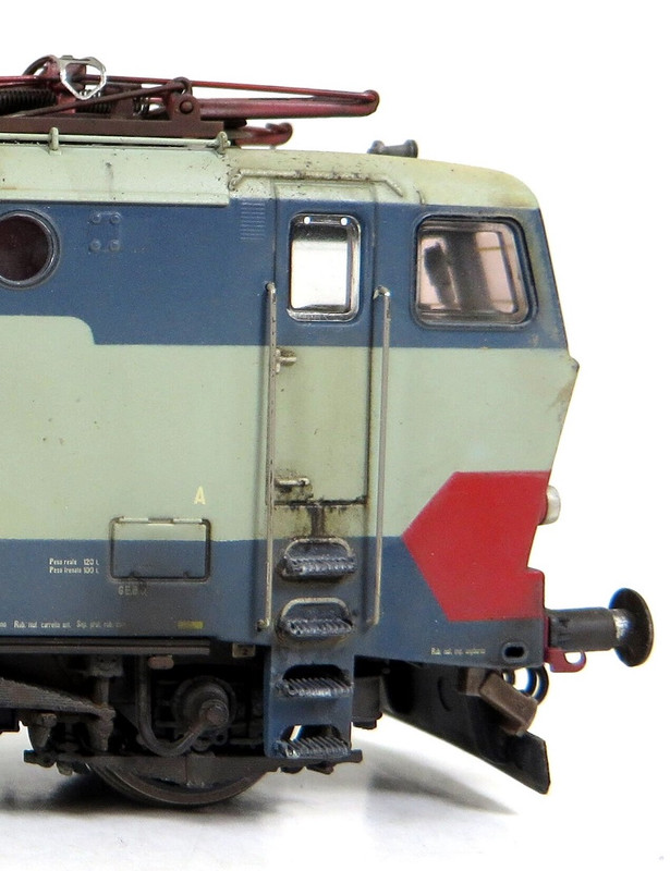

Se posso vorrei chiederti qualche consiglio, soprattutto per realizzare quell'effetto di chiaro-scuro dove sembra che la vernice sia sbiadita. E magari anche per capire come fare le macchie di olio.
Quanto prima spero di fare un Work in Progress con tutti i passaggi. Nello specifico la desaturazione la ottengo ad aerografo con un colore acrilico trasparente opaco molto molto diluito. Gli effetti delle macchie d'olio/benzina li ottengo con il prodotto della AK Fuel Stains.

Ciao,
Grazie per la risposta.
Puoi cortesemente dirmi che trasparente opaco utilizzi, perché il mio non restituisce lo stesso effetto. L'ho comprato in bomboletta spray da un brico, ma nonostante l'applicazione non desatura tanto, così come puoi vedere dal carro Hg nella foto precedente.
Mentre l'AK fuel stains è semplicemente un colore nero a base acqua?
Grazie ancora

Grazie Nico78, mi è venta l'ispirazione dopo avetle viste così ridotte nel Milanese.
Luciano, io uso il trasparente opaco della Ak-interactive, Matt Varnish, diluibile ad acqua ma da utilizzare ESCLUSIVAMENTE ad aerografo. Devi aggiungere te solo una goccia di colore e spruzzare.
Il prodotto Fuel Stains è già pronto o come colore ad olio, basta una goccia e del diluente e lo stendi con un pennellino. Per scurirlo puoi aggiungere del color nero o marrone scuro.
Perdonami la mia ignoranza, ma non ho capito. Il trasparente opaco non viene quindi dato assoluto, ma diluendolo con del colore della stessa tonalità del rotabile? Quindi nel caso della 141 con una goccia di verde vagone?
Per il fuel stains, se è ad olio devo solo provare con il colore che già ho e che di solito utilizzo per le fughe :D
Grazie ancora

No, non con lo stesso colore, se non più chiaro ovviamente, perché altrimenti non otterresti nulla, ma con un colore più chiaro, in modo da desaturare il colore di base. Il trasparente opaco serve come medium il lavoro lo farà la leggera velatura ottenuta con il colore chiaro, normalmente un beige, giallo sabbia, buff, deck tan, grigio chiaro, sky, arancio, a seconda di ciò che vuoi ottenere e del gusto personale.
Ci credi che cado praticamente dalle nuvole? :lol: :lol: :lol:
Grazie ancora per questo suggerimento. Immagino che i punti in cui vi sono le macchie più chiare sulla D141 siano dovuti alla scoloritura per effetto del calore. Intendo quelle sul cofano di fronte la cabina. Per questo assumono forme regolari come quadrati o rettangoli, corretto?
Di nuovo grazie

Le aree rettangolari simulano degli interventi con vernice nuova, mentre le aree bianche sono accumulo di polvere e sporco depositato con vento, pioggia ecc. E cmq, gioca anche un sistema di chiaro scuro che è un gusto del tutto personale.

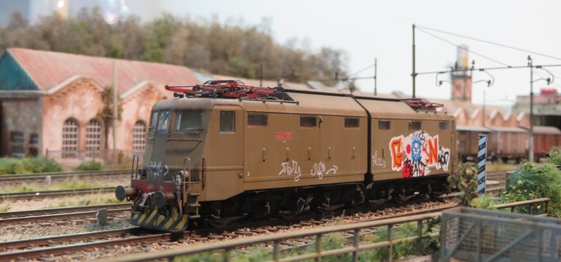

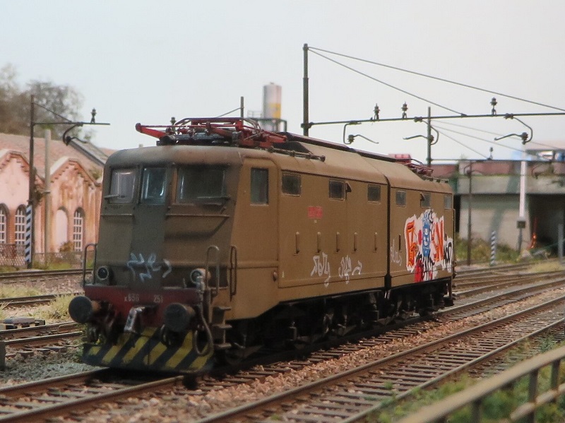

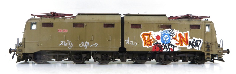

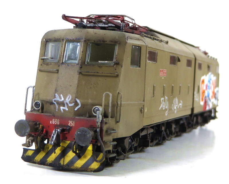

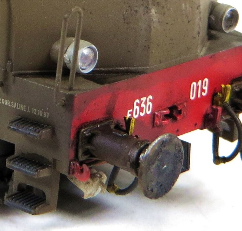

Buongiorno, altra carrellata di lerciume su rotaia. Adesso però si torna a lavorare a Boscoscuro.
Buone Feste

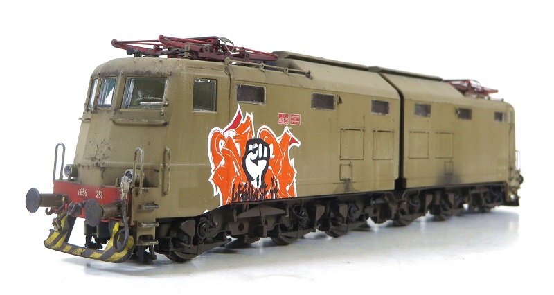

Cavoli, la E636 251 nelle foto posata sul plastico sembra davvero reale!!!

Giuseppe vedo che ti diverti .... tutte bellissime, ad eccezione della 636 graffitata, complimenti.
Buone feste anche a te e agli abitanti di Boscoscuro
