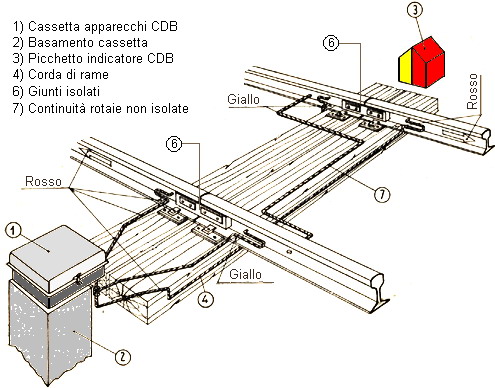

I circuiti di binario in una stazione come questa, senza T.E, penso potrebbero essere stati così:
 Oggetto del messaggio: Re: PLASTICO: Torma Porta Nuova.
MessaggioInviato: sabato 27 aprile 2024, 11:49
Messaggi: 6421
I CdB su linee in TD hanno assunto qui cablaggi con l'avvento dei carri generatori per il REC, con il riscaldamento a vapore non era necessario avere la continuità elettrica delle rotaie.
Prima in concetto di rotaia isolata in TD non aveva nessun senso: i CdB erano realizzati in modo diverso e tipicamente erano isolate entrambe le rotaie, magari con staffe di legno e ferro.
Per la cronaca è gli assenti a quel tempo, quando in Sardegna portarono le carrozze Medie Distanze e le D 445 dovettero mettere una corda di rame tre le carrozze e la locomotive: le rotaie non garantivano la continuità elettrica. la cosa durò per tutto il tempo necessario a cablare i ponti di continuità nelle giunte tra le rotaie ovvero a saldare le rotaie tra di loro.
MessaggioInviato: sabato 27 aprile 2024, 12:14
Messaggi: 5088
Eppure mi ricordo che, sempre durante il corso per ferelettrici, nel 1969 c'insegnavano proprio quel tipo di collegamenti, studìavamo sul: "MANUALE DEL FERELETTRICO segnalamento ferroviario e apparati di sicurezza. Parte I e II" di Domenico Muzzioli. Li conservo ancora, e quel disegnino è tratto proprio dalla parte I di quei libri, del 1968. Da Ancona andavamo sulla linea di Albacina verso Macerata a vedere gli impianti sul posto. Ora la memoria è un po' svanita, ma credo che riflettessero proprio ciò che il libro diceva.

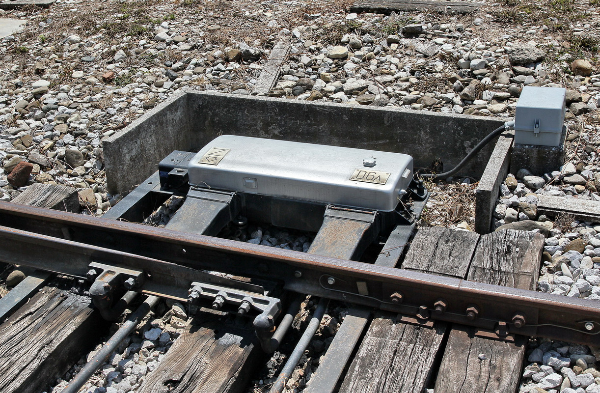

Non so a quale tipo appartenga questa cassa, ma esteticamente ha qualcosa di diverso dalle L63?
MessaggioInviato: sabato 27 aprile 2024, 13:48
Messaggi: 6421
La cassa dovrebbe essere una L88.
Andando a menoria delle letture e di quanto visto, quello schema di CdB è giocoforza nato nella TE e poi applicato a tutte la linee dove furono installati i primi ACELI e ACEI: dagli anni '50.
Di fatto sulle linee in TD/TV, la discriminante per l'obbliogo dell'installazione di qui CdB fu appunto l'uso dei carri generatori REC al posto dei carri riscaldo a vapore.
Pertanto nel tuo caso la discriminante sono: anno d'ambientazione, importanza della linea, veicoli circolanti; il fatto di avere gli scambi con motore elettrico non fa da discriminante, un ACE essendo completamente manuale (salvo avere gli interblocchi di incompatibilità), e su linea in TD/TV non ha bisogno di CdB di quel tipo.
Che poi sulla linea che rappresenti, si passò direttamente dal comando manuale (con tanto di bicicletta) all'ACEI è normale. Allo stesso modo il passaggio da ACE a ACEI potrebbe avere comportato prima l'aggiornamento dei CdB. Ovvero la linea è stata completamente rifatta negli anni '60, eliminando pure rotaie ancora ottocentesche.
Allo stesso modo le casse di manovra di tipo più vecchio furono mantenute installando ACEI: di fatto il motore e il suo pannello di comando in sala relè non necessitano di sostituzione.
Insomma le possibilita al vero sono tante, ragion per cui mantieni un minimo di coerenza e fai come ti pare, magari se consideri un armamento nuovo o quasi quei CdB sono più che giustificati.
Piuttosto non eccedere con le canaline in vista, sempre a memoria fino almeno alla fine degli anni '70 era normale realizzare gli impianti in stazione e lungo la linea con tubi interrati (che si fa ancora) o con posa diretta dei cavi nel terreno magari rivestiti in piombo (o una plastica che faceva rimpiangere il piombo).

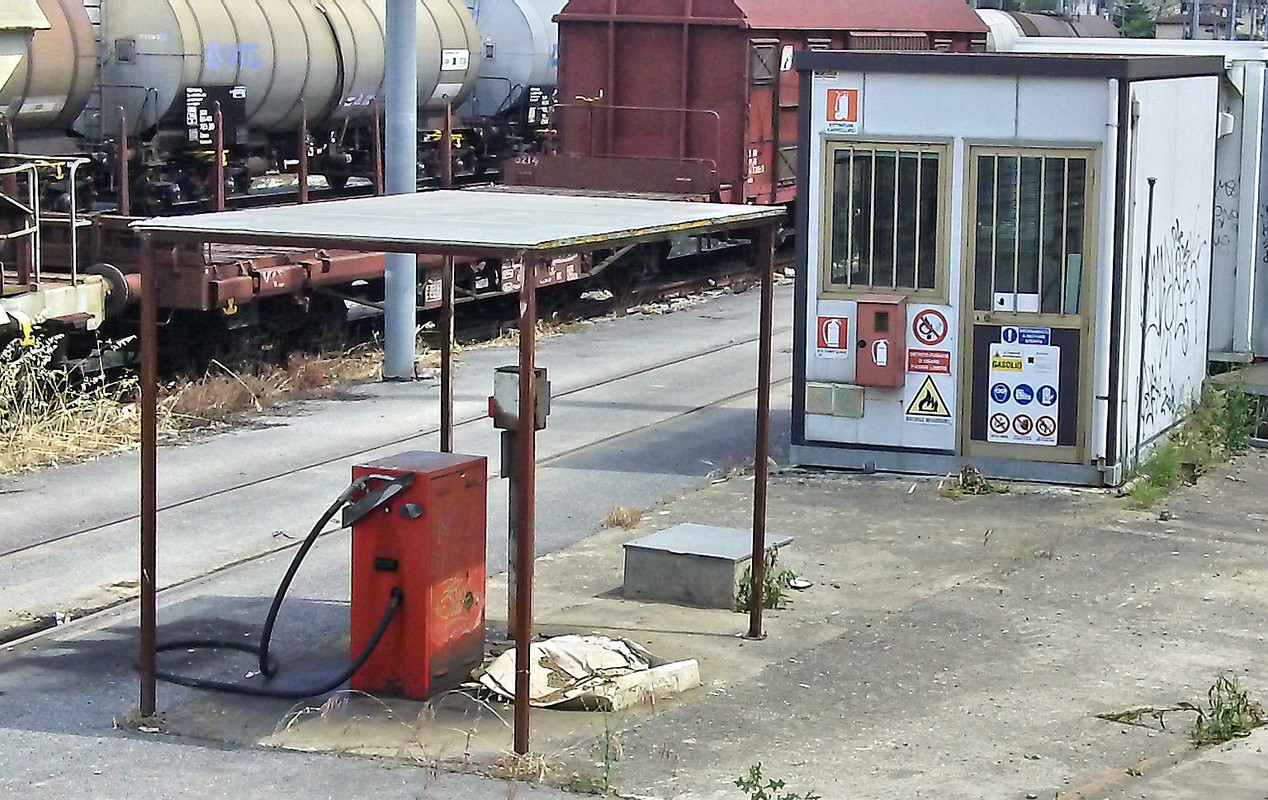

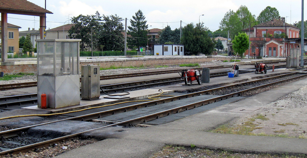

Forse un piccolo rifornitore di gasolio sarebbe utile. Chissà che pompe c'erano allora.

Qualcosa di simile.

la tettoia è indipensabile
MessaggioInviato: domenica 28 aprile 2024, 17:54
Messaggi: 5088
In alcuni casi, però, manca.
MessaggioInviato: domenica 28 aprile 2024, 18:02
Messaggi: 2859
C’è sempre l’eccezione, hai ragione. Sul mio plastico ho deciso che piazzeró il distributore sotto una tettoietta, con copertura con onduline come ho sempre visto nelle varie foto. Lo spazio l’ho già previsto, devo solo ricavare il parallelepipedo del corpo del distrubutore sul quale incolleró la riproduzione del quadro indicatore dei litri erogati. Trovo solo distributori moderni, hai qualche foto di impianti anni 60?
MessaggioInviato: domenica 28 aprile 2024, 18:07
Messaggi: 6421
La tettoia serve se le apparecchiature presenti sono in metallo verniciato, se sono in acciaio inox non serve ... tanto quando piove chi fa il pieno si bagna in ogni caso, e in estate si abbronza.
