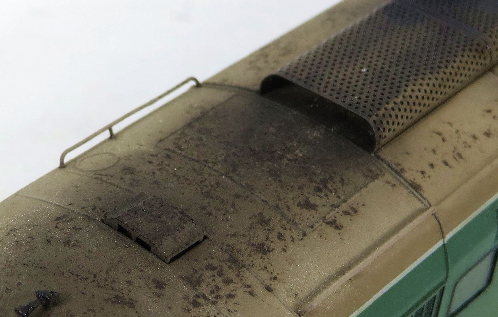

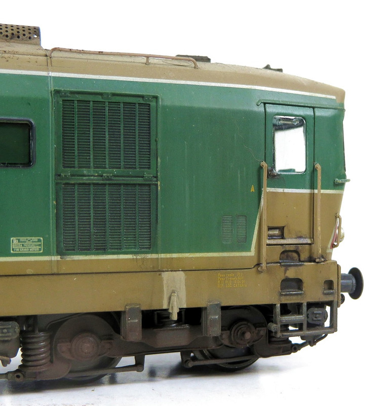

412001 ha scritto:
Complimenti.... e penso sia riduttivo.
Chiedo se è possibile una descrizione (non chiedo un passo passo) di come si sia arrivati a questi capolavori: ad esempio i prodotti base, quali strumenti (che pennelli, aerografo, altro), che metodi.
Mi scuso se nelle 100 e passa pagine lo avevi già fatto, nel caso me le rileggo.
Michele
Mi permetto di postare quello che aveva scritto Giuseppe una volta sulla tecnica usata e che avevo "salvato":
Questi i principali passaggi fatti:
1) Base ad aerografo con colori Tamiya: black, brown, buff, earth e deck tan tutti opachi.
2) Rifinitura e lavaggi con colori ad olio a pennello con toni di nero, grigio, buff, bruno van dyck.
3) Quindi ancora aerografo per smorzare i toni.
5) Micro pittura a pennello con acrilici per le macchioline e ritocchi di colore.
6) Ancora colore ad olio per lavaggi selettivi attorno ai particolari.
7) Lumeggiatura (dry brush) con colore ad olio argento per simulare l'effetto metallo nelle zone di maggior uso o sugli spigoli.

Grazie Franco per aver riesumato quel mio post. Da allora ho un po' cambiato tecnica, integrandola con lavaggi e velature ad acrilico e non più olio. Un articoletto sul passo passo è in cantiere, se son rose fioriranno :)
Giuseppe Randazzo aka QdP

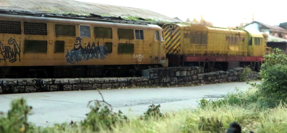

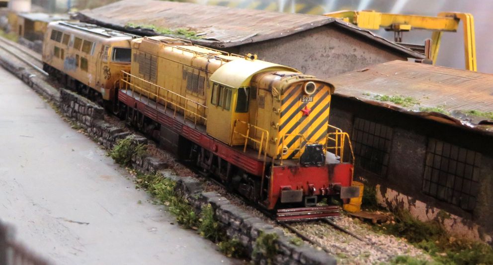

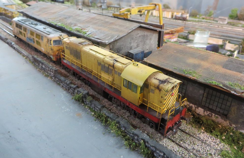

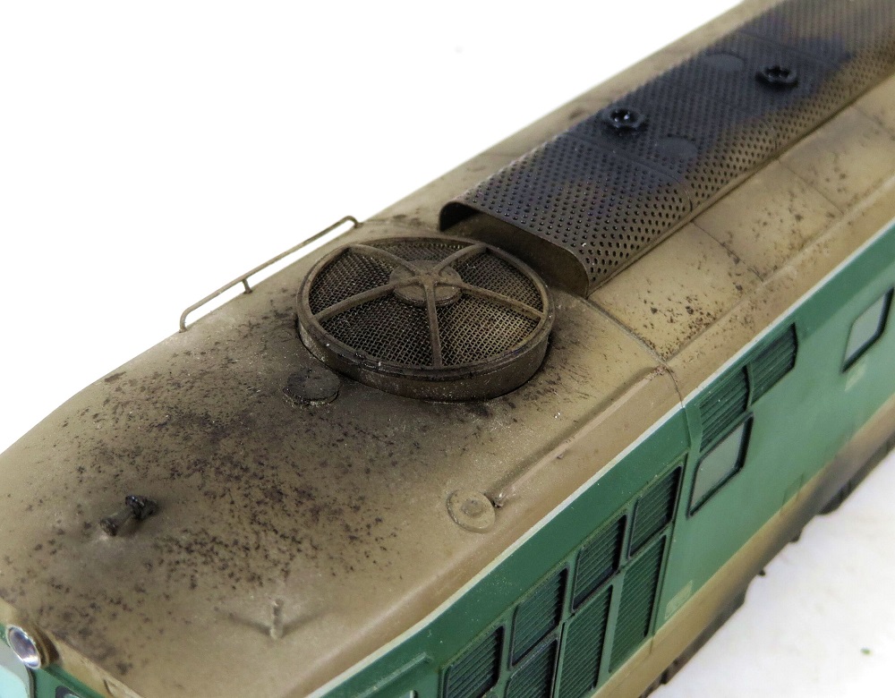

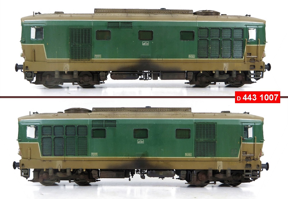

Altra Diesel, D443 1007
 Oggetto del messaggio: Re: PLASTICO: il plastico QdP
MessaggioInviato: lunedì 20 febbraio 2023, 13:48
Nome: Giuseppe Randazzo
Messaggi: 1618

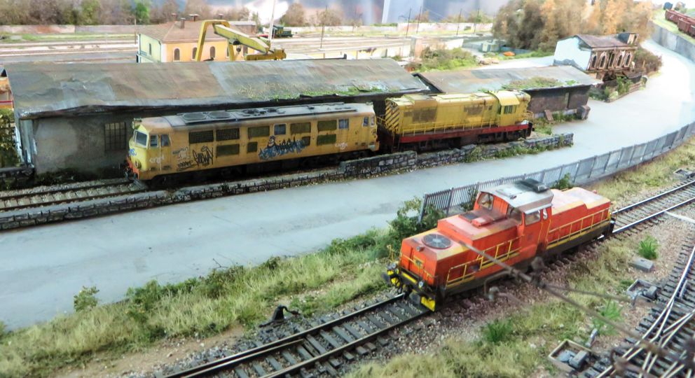

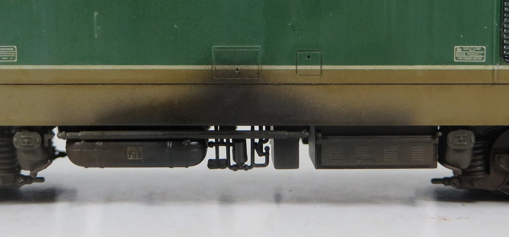

E diesel vari in posa, perché senza decoder, sul raccordo Nord.

ma è una macchina indiana?
comunque invecchiamento e sporcatura urologica...

scusa non mi sono accorto dell'errore. intendevo "ufologica"
la diesel gialla a cabina paracentrale è indiana?

Ah ok Nanniag :D Quella diesel è una ex CD, ferrovie Ceche, per l'esattezza una T669 dalle forme poco usuali per i canoni estetici europei in effetti.
Giuseppe
