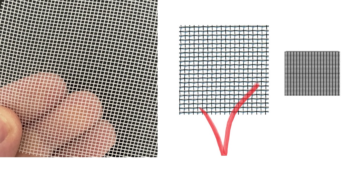

In rete trovi diversi tipi di zanzariere, tu se non sbaglio hai utilizzato quella al centro, io ti consiglio di usare zanzariere in materiale plastico e non in alluminio poichè ogni elemento appare stampato sullo stesso piano senza antiestetiche ondulazioni.

Grazie a tutti per i consigli.

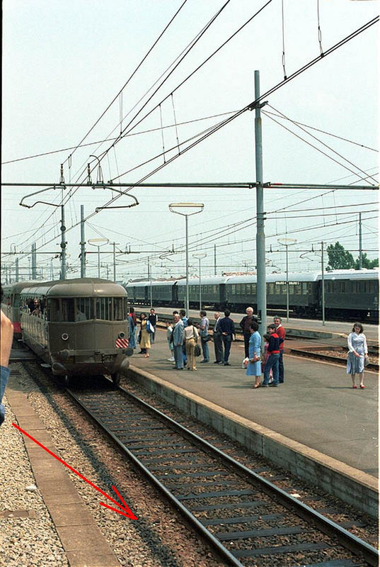

Mi scuserà l'autore di questa bella foto se non è citato, ma l'ho trovata in rete e non c'era.
Quello che vorrei sapere è a cos'è dovuta quella striscia nera indicata con la freccia, che ritrovo in molti luoghi con trazione termica. Perché è così distante dalla rotaia?

Veramente vedo solo un cordolo di pietrisco rialzato in parte in ombra e quindi più scuro nella foto. :wink:
Che la luce del sole venga da in alto a destra lo si vede dalle ombre dei viaggiatori. :mrgreen:

Non è dovuto all' ombra...è impossibile altrimenti non si noterebbe dietro l automotrice.
Potrebbe essere dovuto a scoli su loco a vapore se ancora esistenti....o pietrisco aggiunto di colore più scuro ma non ne sono cosi sicuro.
E' troppo simmetrica e precisa e da entrambe i lati del binario.

Di solito quelle strisciate derivano da perdita di gasolio, dal "troppo pieno" di uno dei semi-serbatoi di una o più loco Diesel, o di una o più Aln.
Con il tempo il gasolio poi attira su di se polvere e sporco, formando quella base scura.
Se era previsto per vari mezzi fare rifornimento in quella località dove effettuare il pieno carburante previsto da turno, giorno dopo giorno piazzandosi poi sul binario di partenza, perdita dopo perdita derivante dalle oscillazioni, quello è il risultato.

In altri casi ho visto cose simili, anche se non così nette. Al centro del binario è normale a causa di colature di lubrificanti e combustibili, ma a tale distanza non capisco, forse cuscinetti o magari qualche rotabile difettoso?
Hai ragione, non è un'ombra... avevo guardato troppo superficialmente. :roll:
Sicuramente non è di loco a vapore, quelle perdevano solo acqua e vapore..., sicuramente è roba da loco diesel ovvero perdita di olio o nafta. :wink: o qualche carro cisterna con un rubinetto non ben chiuso (o lasciato completamente aperto) e appare più evidente nelle foto in curva in cui il rimasuglio di fondo è uscito nell'inclinazione del carro. :mrgreen:
Comunuque la vedo solo da una parte del binario ma non dall'altra.
