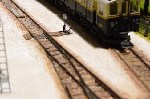

io invece faccio così. Incollo dei fogli di balsa di spessore 2-3 mm nel tuo caso con colla Artiglio negli spazi liberi tra le rotaie. Si creerà una sorta di fossato tra il piano e le traversine da riempirsi con pietrisco. Lo spessore 1-2 mm inferiore dello spessore della traversina farà sì che sparisca la massicciata a "trapezio" lasciando il piano calpestio quasi a livello traversine. Per i marciapiedi io uso questo https://store.amatimodel.com/it/listell ... 45537.html lungo 1 mt. anche davanti al FV senza base originale ottenendo un tutt'uno. Questo marciapiede farà da barriera tra le rotaie ed il piazzale auto. E' subito pitturabile con acrilico perchè essenza quasi dura. Poi incollo per tutta la lunghezza due listellini dipinti di bianco a simulazione dei marmetti. Ovviamente per gli spessori dovrai decidere tu in relazione alle tue rotaie. Risulterà un lavoro veloce e pulito (troppo?). Con una matita morbida potrai disegnare anzichè incidere crepe, rifacimento asfaltatura, tombini...
Anche se si capisce poco risulterà così..

Marciapiedi case...o tutto o niente. L'ideale sarebbe toglierli (chissà che non sia l'occasione per un banco sega Proxxon... :lol: ) anche perchè alcuni - vedi Polizai.. :lol: - hanno anche forme irregolari. Altrimenti farli per chi ne è sprovvisto...

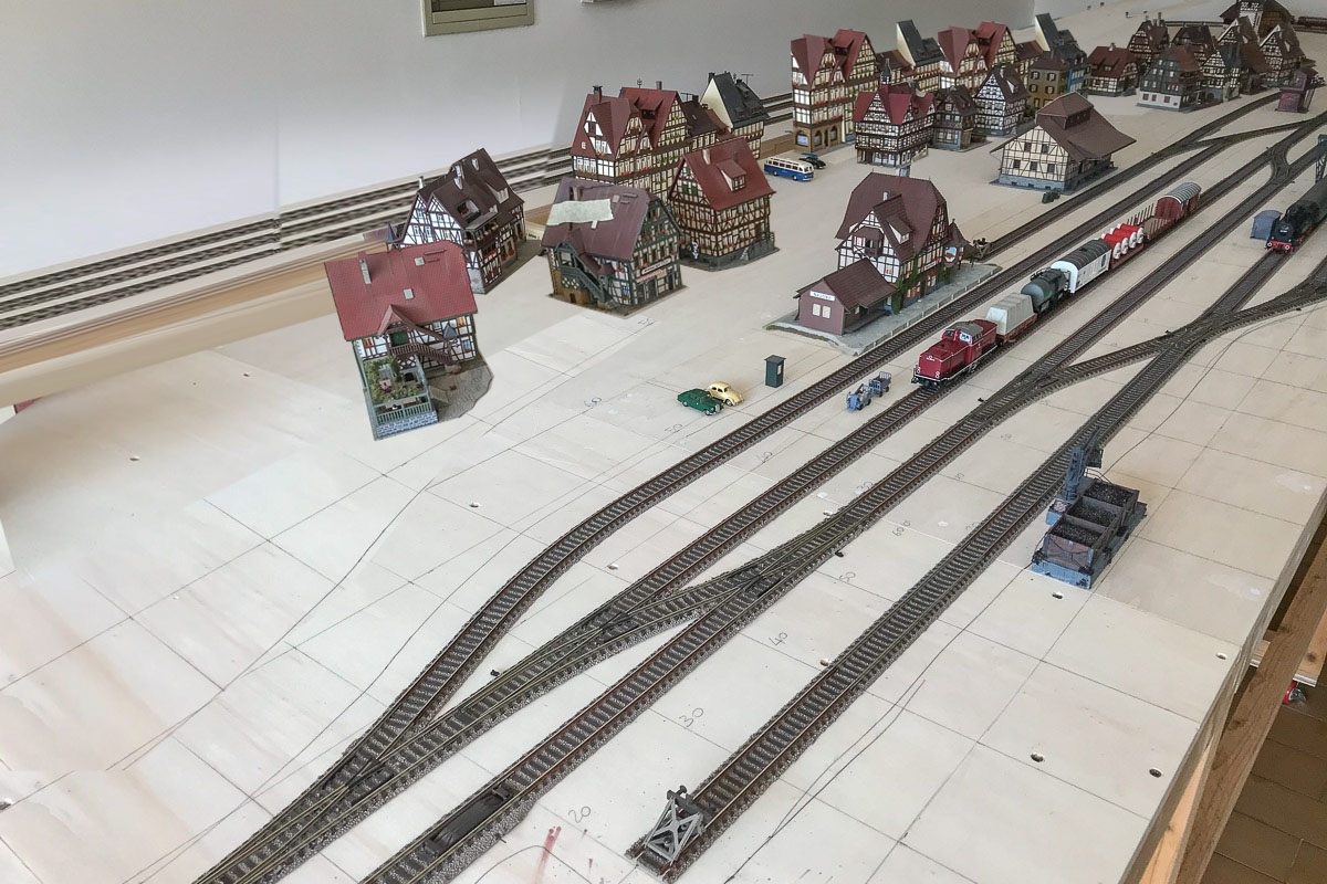

...mi piace poco quell'enorme piazzale/campo di calcio davanti alla stazione, aggiungerei qualche giardinetto in più nei pressi della stazione
e magari avanzerei tutto il fronte delle case, creando dietro almeno una traversa e dei fondali di case di almeno 3/4 cm di spessore, fra marciapiedi strada e fondale puoi recuperare (ed animare) almeno 15 cm
alb
Anche io mi sono stupito dell'ampiezza dell'area vuota tra la stazione e gli edifici.
Nel progetto e nelle prime simulazioni non me ne ero accorto.
Però verniciando con una tinta uniforme tutta la superficie si evidenzia questo difetto.
Tra l'altro nei borghi antichi le vie sono di solito abbastanza strette...
I giardinetti erano previsti sin dal progetto ma non li ho ancora inseriti.
Aiuteranno a stringere la via principale ma non abbastanza.
Ho due soluzioni:
1) far arretrare di una dozzina di centimetri tutti i binari verso il paese ma questo comporterebbe di diminuire in modo significativo il raggio delle curve verso la stazione nascosta.
Inoltre avendo terminato i deviatoi non avrei modo di sfruttare per bene la maggior superficie disponibile per lo scalo.
Si creerebbe però lo spazio per inserire senza forzature una piattaforma girevole...
2) aggiungere, come suggerito da Alberto, un'ulteriore strada longitudinale alle spalle delle case (che vengono fatte avanzare di una quindicina di centimetri), inserendo una fila di facciate appoggiate al fondale.
Certo in entrambi i casi mi allontano dalle mie intenzioni iniziali: realizzare il plastico unicamente con quanto recuperato da quello smantellato...
Nel primo caso mi manca la piattaforma girevole, nel secondo tutte le facciate delle case della seconda fila...
Ma il risultato finale sarebbe senz'altro migliore!

Fermo restando la disposizione del tracciato, perchè posizionare il paese nella parte più stretta che fa a pugni col MM e tronchini (come già espresso pagine addietro...) mentre a sx hai una piazza d'armi da riempire? Perchè non spostare il paese in blocco a sx magari su una piattaforma da 8 cm con un bel muro di contenimento in curva alla base? La strada da galleria a galleria dietro la stazione con slargo per parcheggio, bus ecc. dalla strada allo sfondo prati rigorosamente inclinati di 30° con alberi ecc. per creare uno sfondo "naturale" di almeno 20-30 cm in altezza. A destra un distributore e un ristorante.

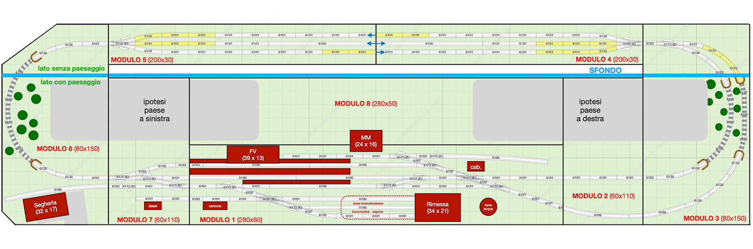

Buongiorno Paolo.
La motivazione principale che mi aveva portato a mantenere il paese al centro è che i moduli esterni (sia a destra che a sinistra) non possono essere sviluppati eccessivamente in altezza altrimenti una volta smontati non mi entrano sotto "Solis".
Già Bomby aveva fatto una proposta simile suggerendo di mettere in collina il borgo "antico".
Però vedendo che la disposizione centrale non è esteticamente il massimo ci potrei ripensare...
Adesso sto iniziando a fissare i binari e a posare l'impianto elettrico.
Poi mi prenderò (come l'anno scorso) una lunga pausa dai lavori (mare, finalmente :D :D ).
Al ritorno proverò a fare delle simulazioni mettendo il borgo antico tutto sul lato sinistro come suggerisci, con gli edifici più raccolti e con le vie strette e vi farò vedere come sta.
Oppure, in alternativa, il borgo potrebbe stare tutto a destra: a sinistra comunque ci saranno la segheria e la stazione e inoltre il modulo 7 è più ingombro di rotaie rispetto al simmetrico modulo 2.
Certo a destra la curva che porta alla stazione nascosta non è all'estremo del plastico dato che a destra c'è anche la secondaria e quindi ruba qualche centimetro...
Se osservate il progetto (mantenendo binari e impianti della stazione nella posizione attuale) sembra esserci un pò più spazio a destra.
Inoltre se il paese fosse a sinistra risulterebbe troppo attaccato alla stazione.
Vedremo...
In ogni caso gli edifici non possono andare in cima alla collina che occulta la curva verso la stazione nascosta altrimenti il tutto diventa troppo alto.
In altre parole edifici sempre in piano (o al massimo su un sopralzo di pochissimi cm).

Paese a destra, magari con qualche casa bassa su un lieve rialzo per movimentare un po' il paesaggio, e un'area un filo più industriale/artigianale/campagna a sinistra (beh, ci starebbero gli edifici del birrificio...)
Aggiungo, pensa anche a qualche PL (anche più di uno) per superare la ferrovia, magari ai due estremi del paese.

Io capisco il desiderio di riutilizzare il già usato, ma comunque ti sei lanciato in un'opera importante, qualche spesa la dovrai sostenere
e credo che alla fine qualche edificio in più sarà un modesto incremento.
Oltretutto è lecito supporre che buona parte del paese sia stato edificato prima dell'avvento delle rotaie,
l'attuale disposizione a ventaglio intorno alla stazione è abbastanza irreale.
Allego veloce fotoscioppata del paese spostato sulla destra avanzando un poco verso la ferrovia e riducendo la larghezza del viale
e aggiungendo in parte una traversa con delle mezze case. Già solo acquistando un solo (solo per modo di dire, temo che abbia comunque un prezzo sostenuto)
kit della fila di case che usi e magari rimescolando le parti in modo diverso e variando i colori, dovresti risolvere brillantemente.
Sono d'accordo con Bomby, lo spostamento a destra del paese ti permetterà di aggiungere almeno un altro raccordo sulla sinistra, con qualche attività produttiva.

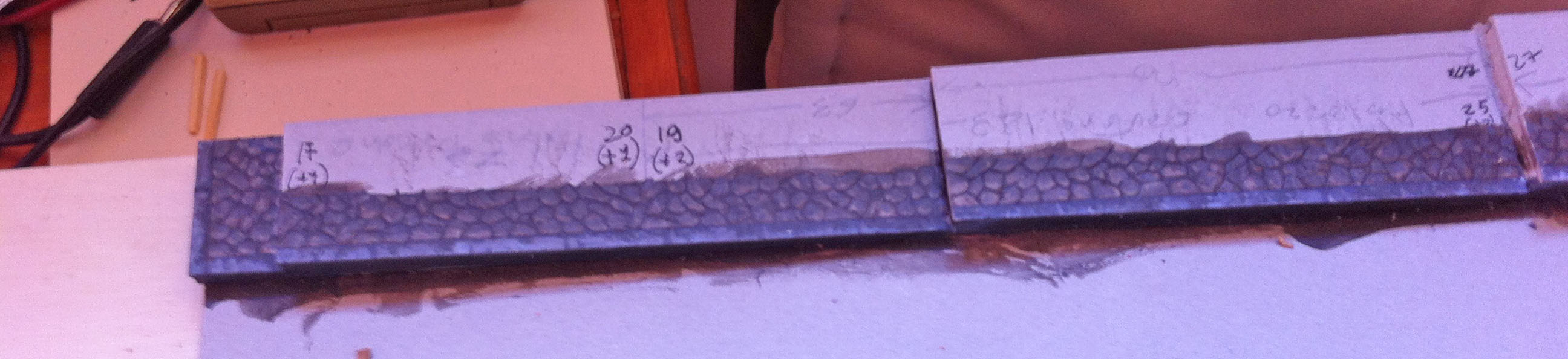

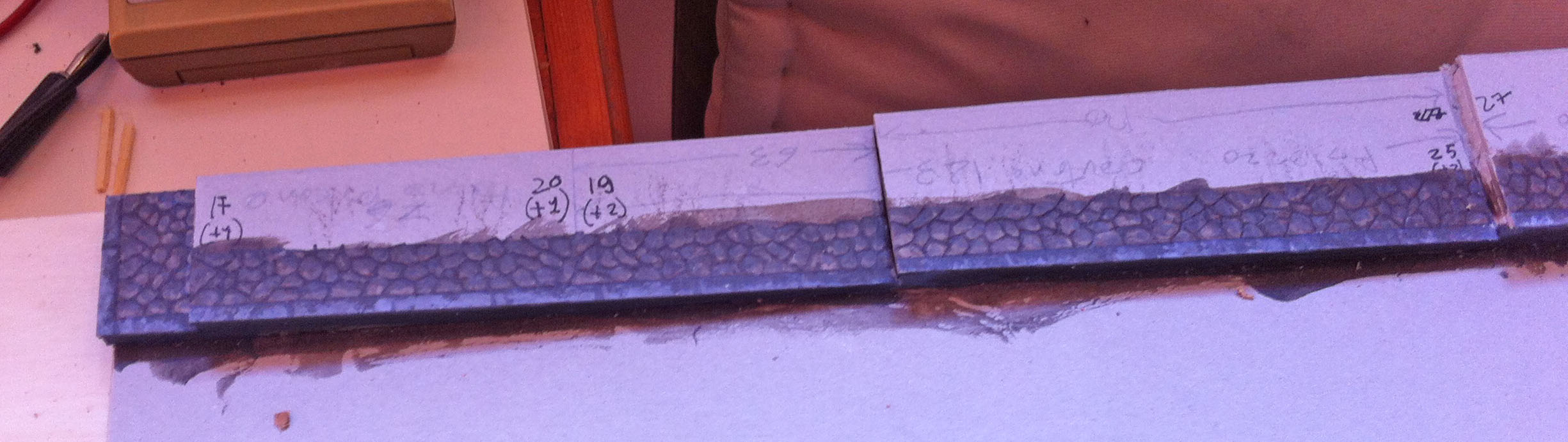

ti allego anche un paio di marciapiedi in cartone, le foto sono poco realistiche come cromia ma credo che l'effetto complessivo si veda

... allego anche un paio di marciapiedi in cartone, le foto sono poco realistiche come cromia ma credo che l'effetto complessivo si veda
Mi sembra un bel lavoro.
Lo salvo come riferimento per quando mi ci dovrò cimentare io...
