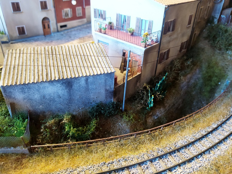

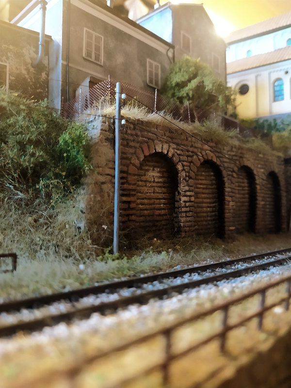

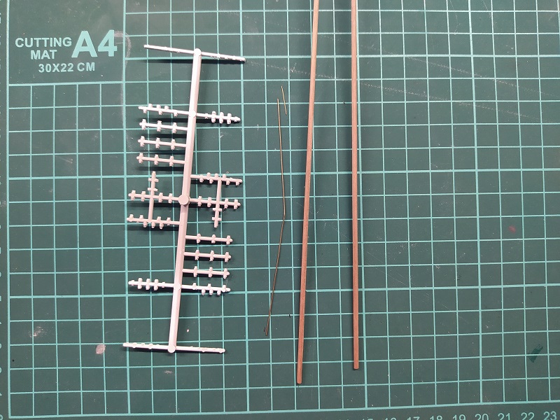

TELEGRAFO
Come ogni linea ferrovia di un tempo che si rispetti, anche questa è provvista di linea telegrafica; questo lavoro lo avevo fatto qualche giorno prima di esporre il plastico a Novegro, ma il risultato non mi appagava, in quanto i pali, fatti con stecchini da 3 mm di diametro, e utlizzando degli isolatori commerciali, risultavano troppo massicci. Ho deciso così di rifarli utilizzando dei listelli cilindrici da 2mm di diametro verniciati in grigio opaco con una leggera sporcatura a polvere, mentre gli isolatori li ho ricavati da una materozza verniciata in bianco lucido e fissati al palo con dei tondini da 0,4 mm ricavati da avanzi di kit di pali per la catenaria di Linea Model. Infine per il filo ho utilizzato filo da cucito. Qui sotto il risultato, spero vi piaccia.
IMG_20211010_130725.jpg [ 192.85 KiB | Osservato 7175 volte ]
IMG_20211014_173824.jpg [ 262.32 KiB | Osservato 7175 volte ]
IMG_20211014_174013.jpg [ 172.5 KiB | Osservato 7175 volte ]

 Oggetto del messaggio: Re: Micro Plastico per Emmine
MessaggioInviato: sabato 16 ottobre 2021, 6:29
Messaggi: 9240
Sono i piccoli dettagli che fanno la differenza... :D :D :D
Loris, consentimi, però, un' osservazione.
Nei miei ricordi e nel mio immaginario, i muri delle case degli anni '60, perlomeno di quelle che affacciavano su strade frequentate, erano letteralmente tappezzati da cartelloni pubblicitari, che fossero elettorali o del Campari.
Invece i muri delle case del tuo borgo che affacciano sulla strada principale sono troppo "puliti".
Buon we

Stefano per i cartelloni pubblicitari ci starei pensando da un po', ma non vorrei fare castronerie. Avrei bisogno delle foto di un paesino come questo per capire quanta roba ci va e come ci deve andare :roll:
