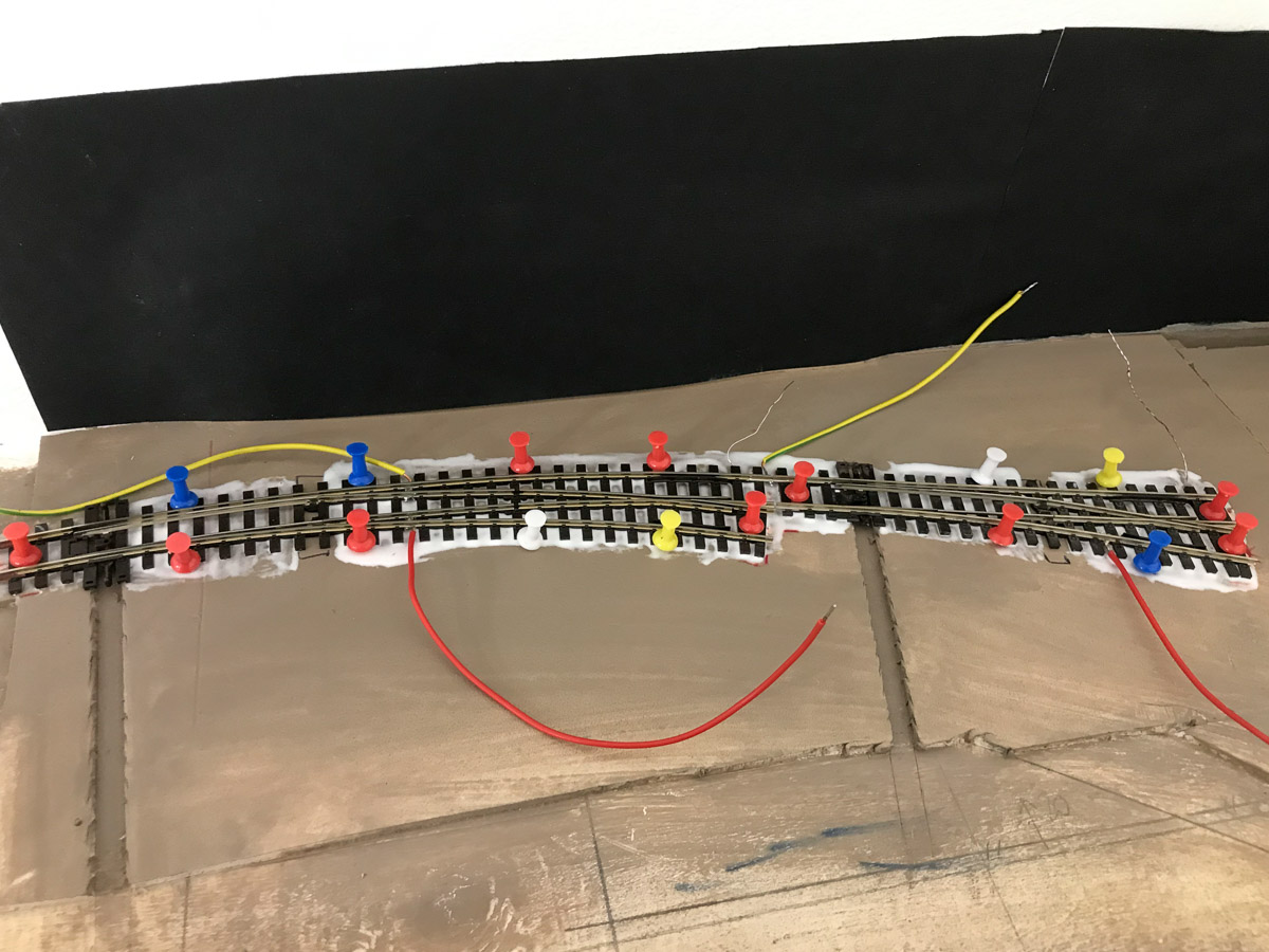

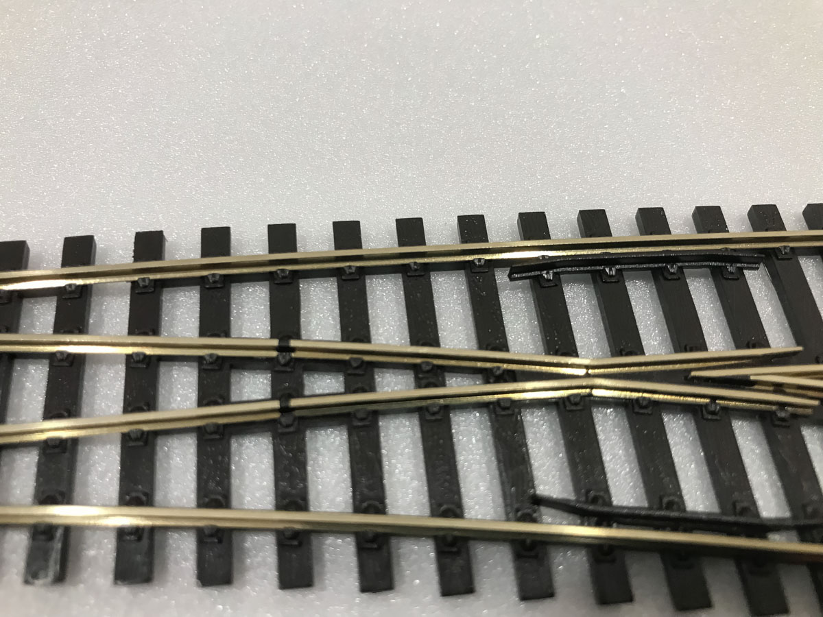

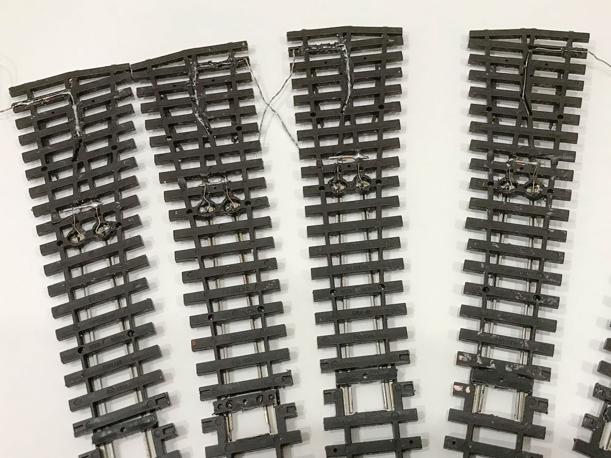

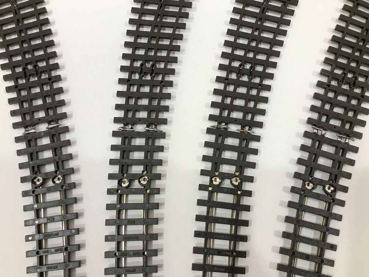

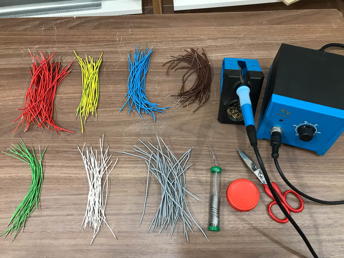

Buongiorno a tutti.
Un veloce aggiornamento sui miei lavori.

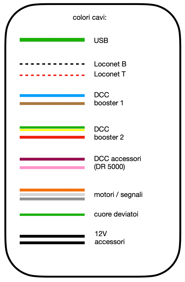

Prima di posare i binari ho preparato i numerosi cavetti elettrici necessari alla cablatura dell’impianto.
I colori seguono la tabella già pubblicata, che vi ripropongo.
Sono poi passato alla preparazione dei deviatoi Peco, seguendo i suggerimenti forniti da due articoli della rivista TTM (numeri 29 e 32):
1) Ho eliminato le molle che tengono fermi gli aghi in posizione.
2) Per garantire una sicura alimentazione dei binari ho aggiunto delle saldature sotto ai deviatoi, inclusa la cablatura degli aghi.
3) Per i soli deviatoi a vista ho infine rimosso le parti in plastica che nascondevano la molla (v. punto 1) e snellito la traversa che muove gli aghi.
A deviatoi posati verrà inserita una traversina aggiuntiva per colmare il vuoto creato.

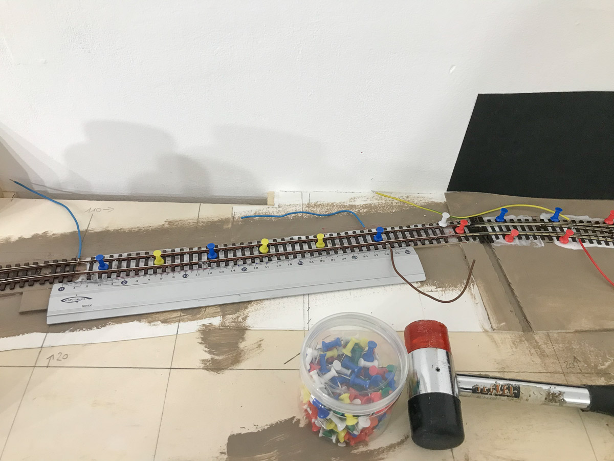

Ora posso finalmente iniziare con la posa dei binari del circuito RhB.

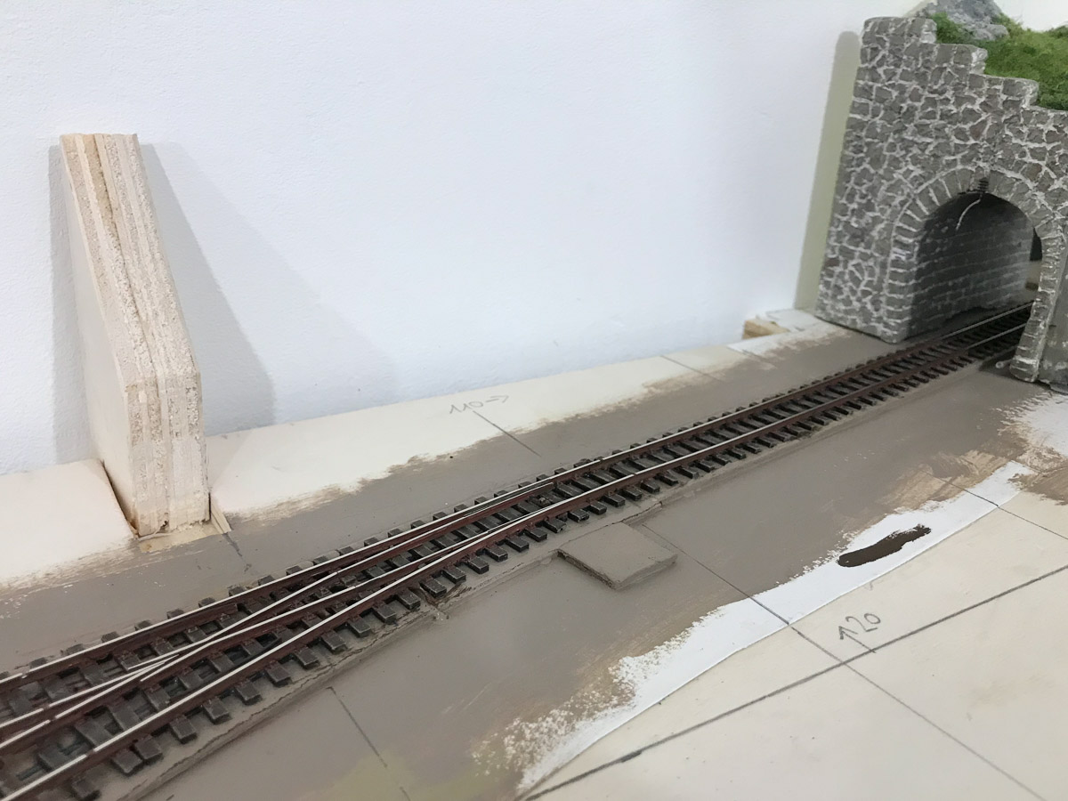

Ho fotografato il primo tratto appena posato e incollato (deviatoio lato Solis)...
colore cavi.jpg [ 145.66 KiB | Osservato 4748 volte ]
preparazione deviatoi H0m-1.jpg [ 263.84 KiB | Osservato 4748 volte ]
preparazione deviatoi H0m-2.jpg [ 279.42 KiB | Osservato 4748 volte ]
preparazione deviatoi H0m-3.jpg [ 237.55 KiB | Osservato 4748 volte ]
preparazione deviatoi H0m-4.jpg [ 243.88 KiB | Osservato 4748 volte ]
posa primo binario H0m.jpg [ 246.02 KiB | Osservato 4748 volte ]

... dimenticavo di segnalarvi che l’armamento H0m è ovviamente recuperato dal vecchio "Solis".
Questo spiega l’aspetto un pò “vissuto”.
Man mano che poserò i binari provvederò a fare i ritocchi necessari…

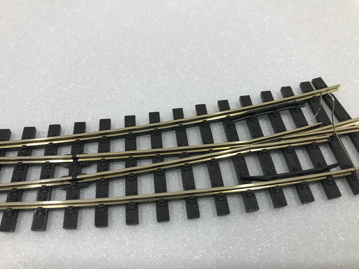

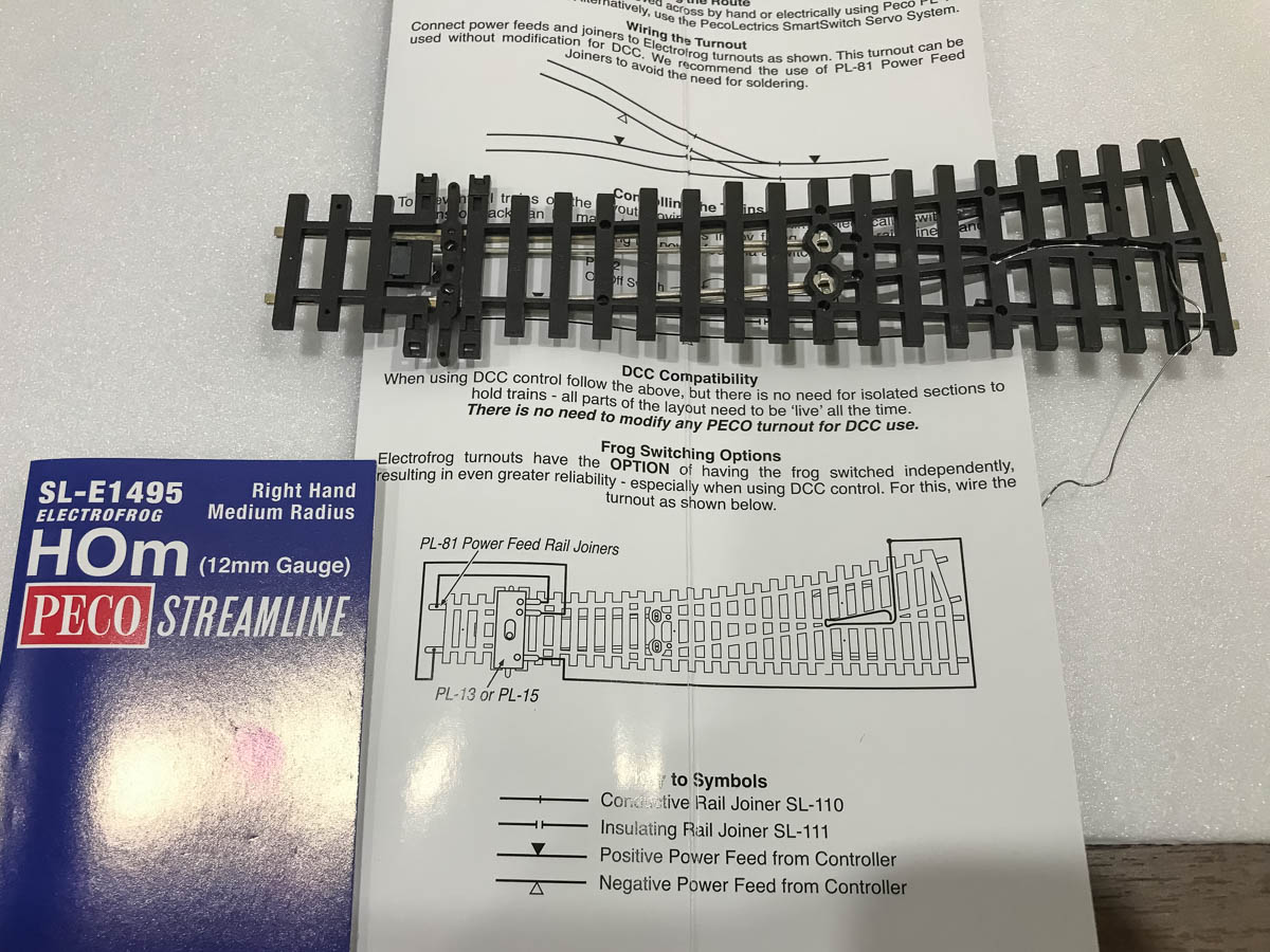

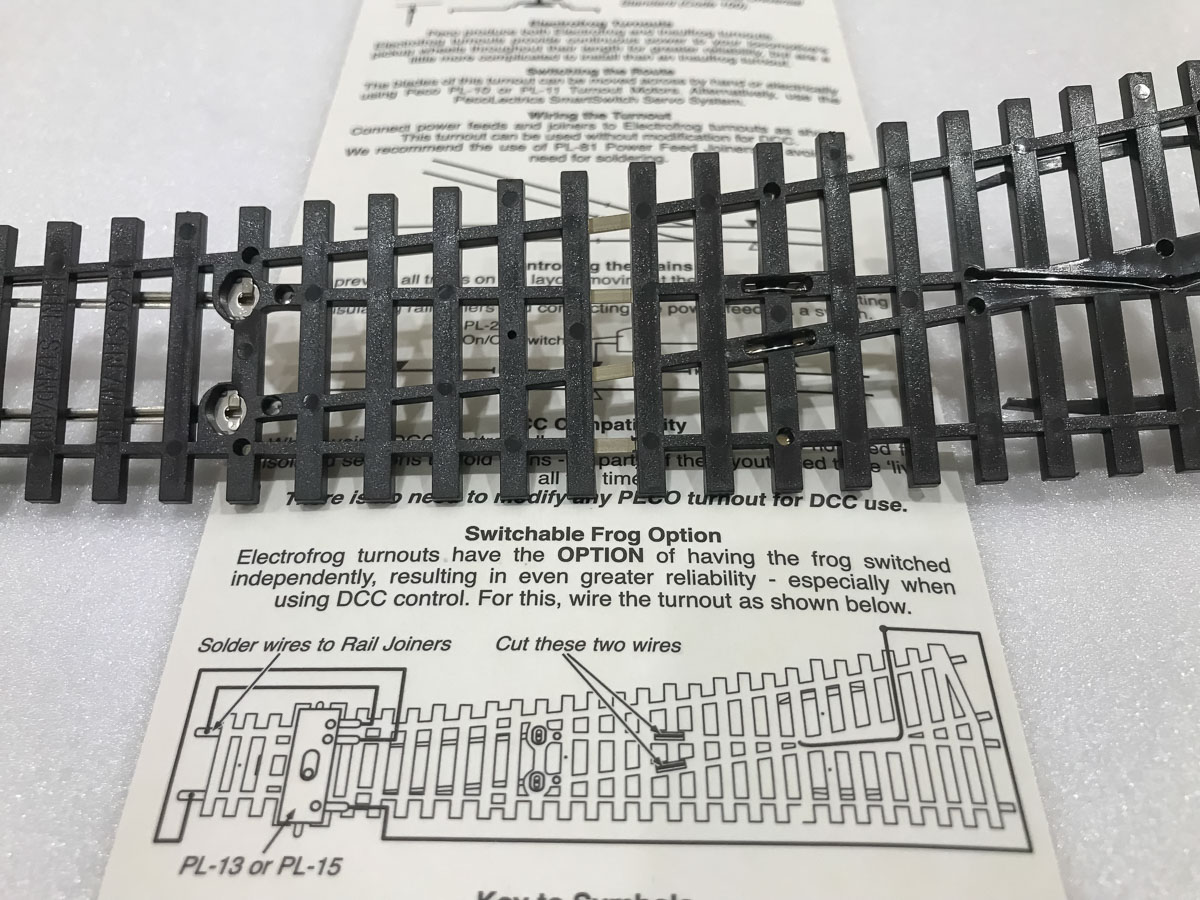

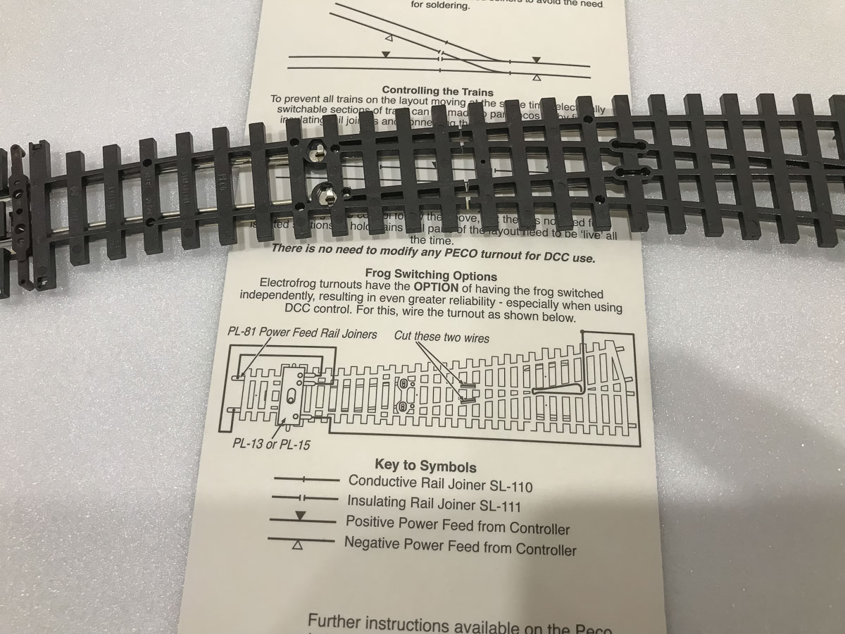

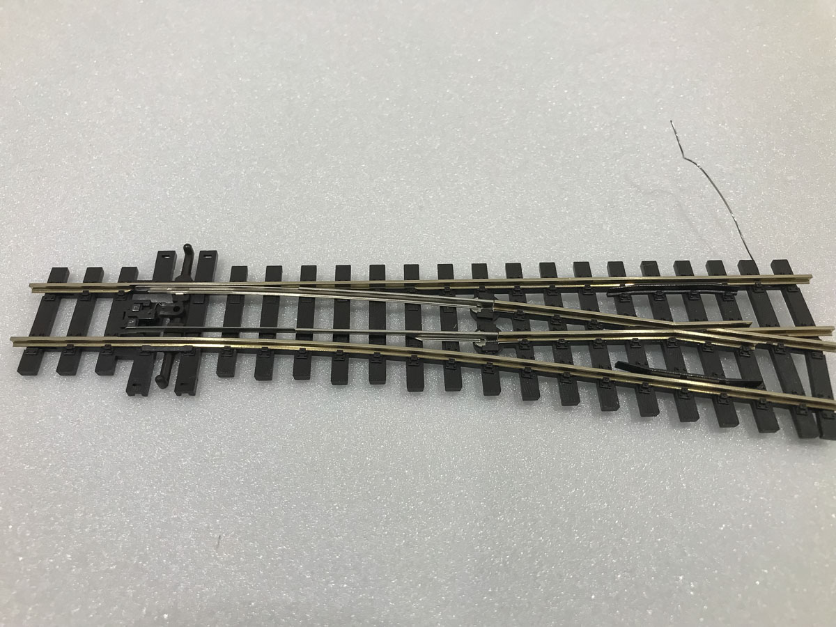

Tornando alla cablatura dei deviatoi Peco, occorre fare qualche precisazione.
I deviatoi H0m curvi sono strutturalmente identici a quelli H0 di cui si parla nell'articolo citato di TTM.
Il cuore di serie è elettricamente collegato agli aghi ma si ottiene facilmente l'indipendenza eliminando i ponticelli sotto le traversine.
In questo caso quindi ho potuto copiare esattamente le indicazioni fornite dall'articolo su TTM 29.
I deviatoi dritti H0m sono invece differenti.
In questo caso non esiste la possibilità di separare cuore ed aghi (e infatti non ci sono ponticelli da tagliare sotto le traversine).
Il cablaggio è perciò diverso perché gli aghi sono elettricamente un tutt'uno con il cuore e ne seguono la relativa polarità.
Se non si polarizza il cuore la corrente arriva agli aghi solo tramite il contatto meccanico tra ago e contrago, cosa assai aleatoria soprattutto se si verniciano i binari.
Quindi bisogna assolutamente polarizzare il cuore e, in aggiunta, conviene aggiungere una cablatura tra la cerniera degli aghi e circuito che alimenta il cuore, come vedete nelle foto postate questa mattina.
Allego foto dei tre tipi di deviatoi con le istruzioni di Peco per la polarizzazione del cuore.
deviatoio curvo H0m sopra.jpg [ 253.11 KiB | Osservato 4669 volte ]
deviatoio curvo H0m sotto.jpg [ 253.5 KiB | Osservato 4669 volte ]
deviatoio dritto H0m sopra.jpg [ 235.52 KiB | Osservato 4669 volte ]
deviatoio dritto H0m sotto.jpg [ 230.85 KiB | Osservato 4669 volte ]
deviatoio dritto H0 sopra.jpg [ 227.78 KiB | Osservato 4669 volte ]
deviatoio dritto H0 sotto.jpg [ 277.62 KiB | Osservato 4669 volte ]

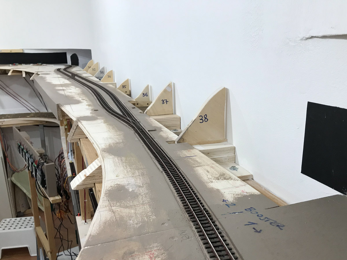

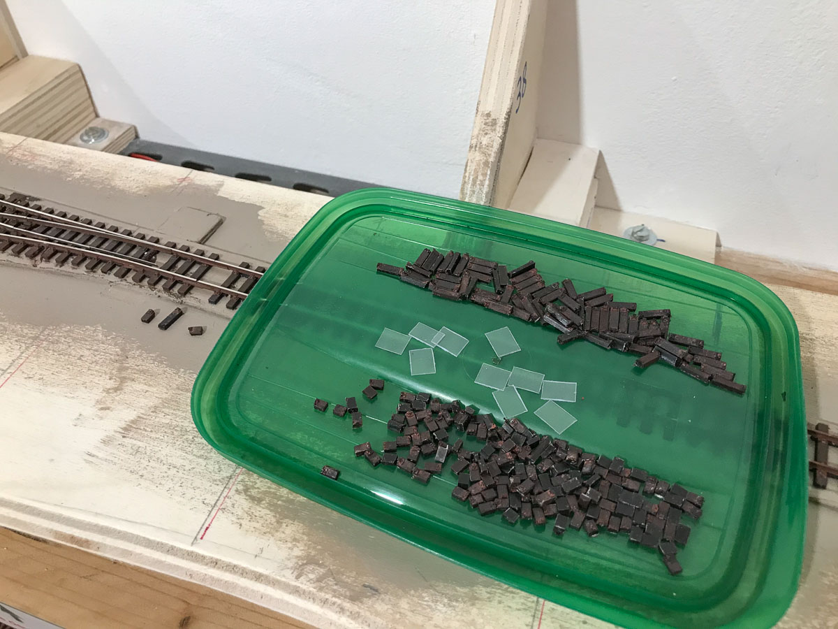

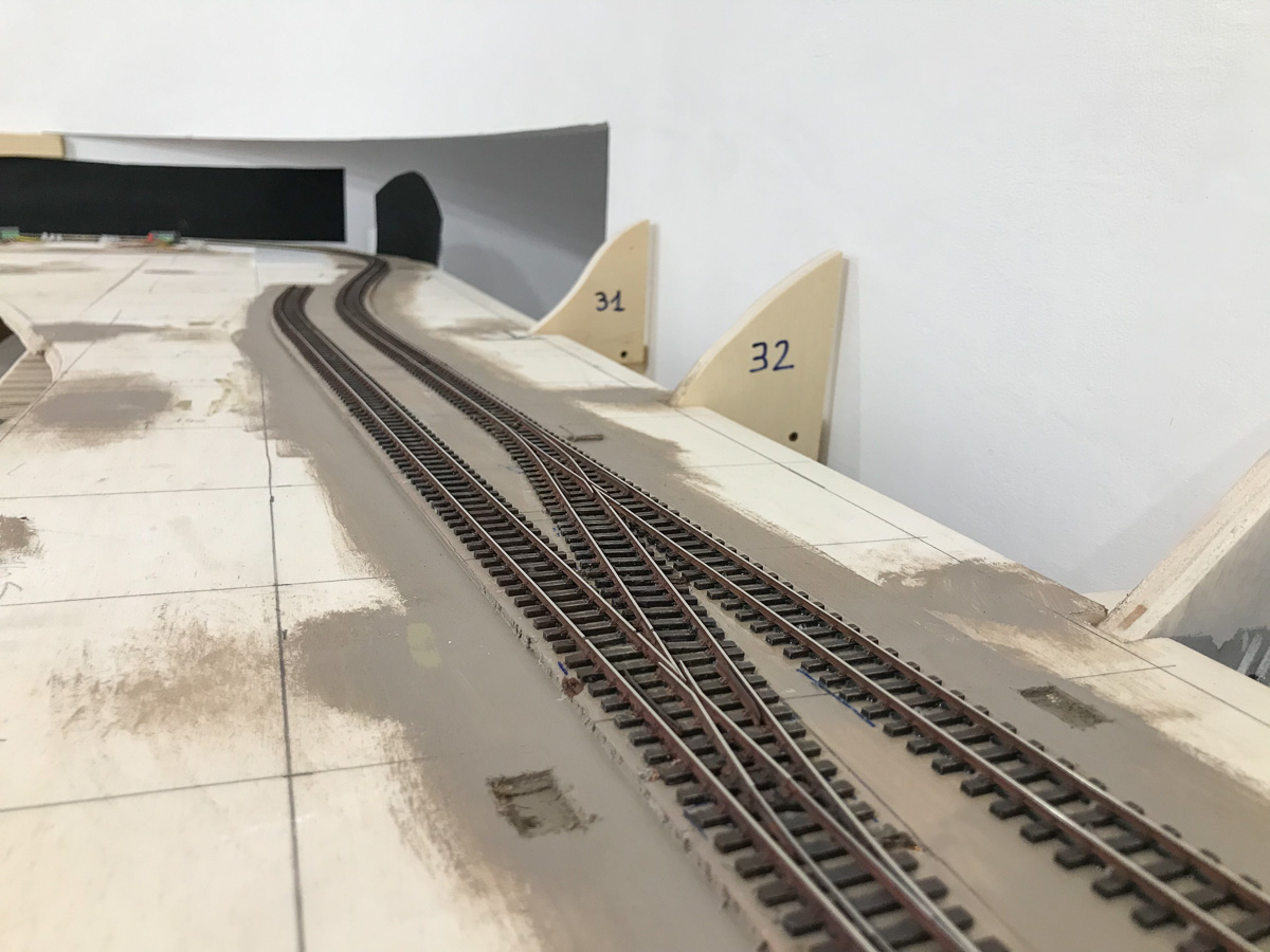

Buona domenica a tutti.

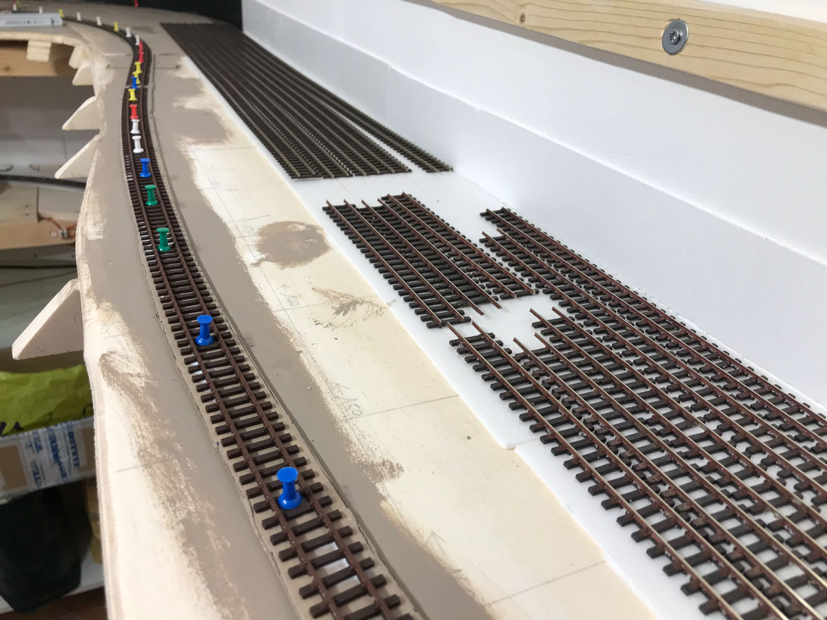

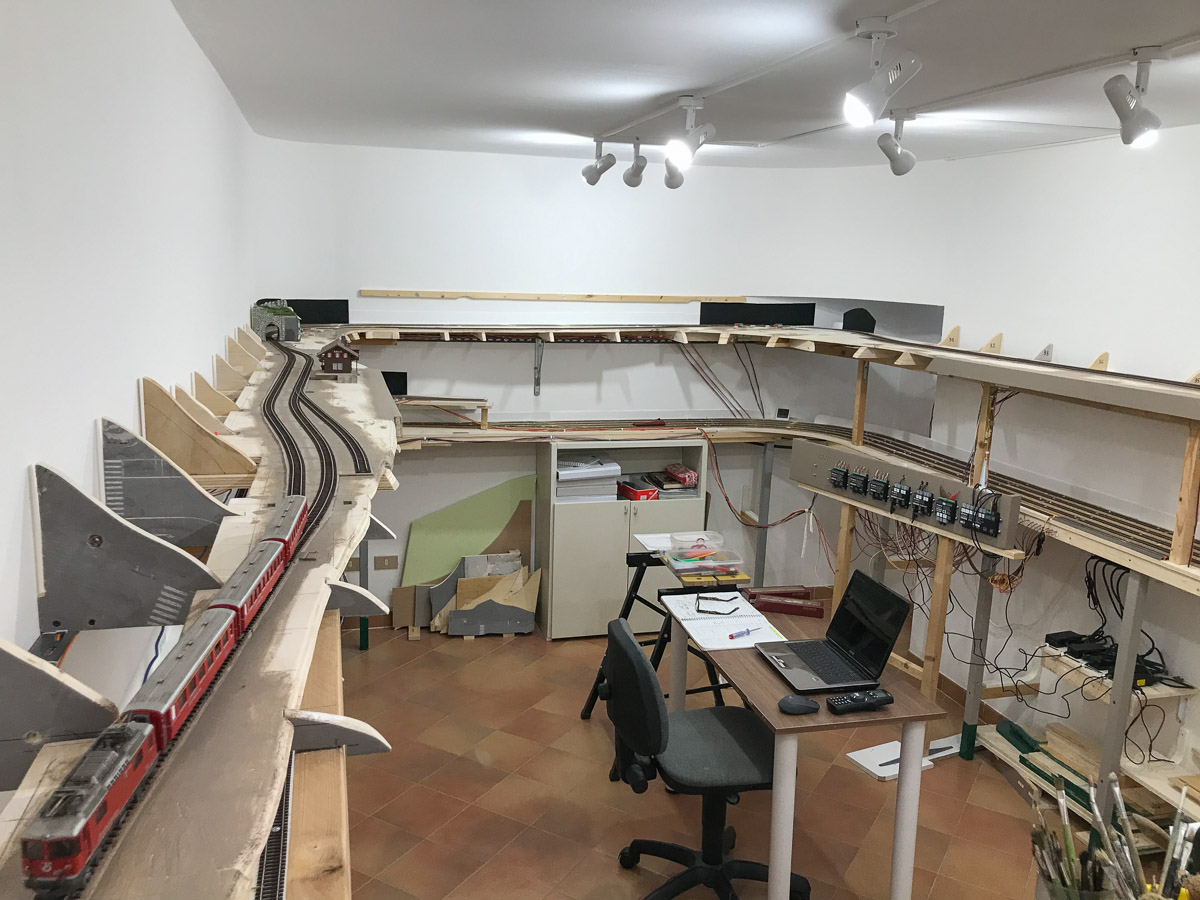

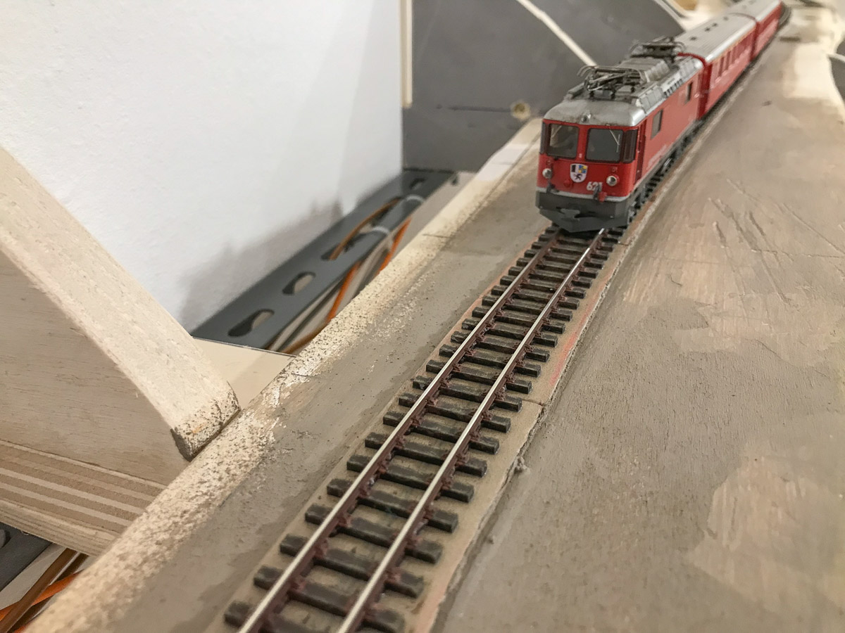

Ho finalmente terminato la posa dei binari del circuito RhB.
Complessivamente circa 32 metri di flessibili e 14 deviatoi.
Tutti i binari a vista sono stati verniciati (o ritoccati se di recupero da “Solis”).
Leggero invecchiamento per le traversine.
Aggiunte anche le traversine mancanti nei punti di congiunzione tra i vari spezzoni di binario (in totale 65 traversine, un lavoro di pazienza…).
I ritocchi finali sono rimandati a quando sarà posata anche la massicciata.

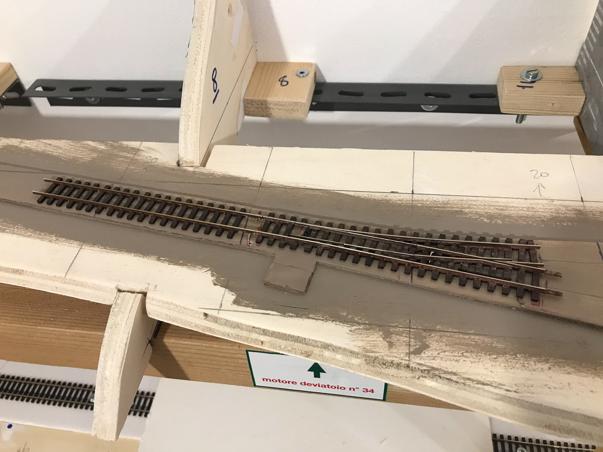

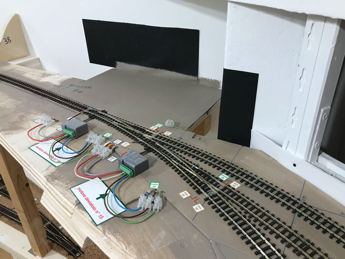

In parallelo ho predisposto l’impianto elettrico.
24 sezioni con altrettanti sensori Loconet.
14 motori MTB MP1: montati sopra plancia gli 8 nei tratti nascosti (più facile l’accesso per eventuali interventi di manutenzione) e sotto plancia i 6 delle due stazioni a vista.
Tutti i cuori sono stati ovviamente polarizzati.
Incredibilmente al primo collaudo tutto è filato liscio: iTrain comanda il treno di prova (Ge 4/4 II 621 “Felsberg”) e tutti sezionamenti si attivano correttamente quando il treno li percorre/occupa.
Direi che sono soddisfatto!
2022 11 27 - Avanzamento lavori-1.jpg [ 234.13 KiB | Osservato 4445 volte ]
2022 11 27 - Avanzamento lavori-2.jpg [ 232.31 KiB | Osservato 4445 volte ]
2022 11 27 - Avanzamento lavori-3.jpg [ 232.31 KiB | Osservato 4445 volte ]
2022 11 27 - Avanzamento lavori-4.jpg [ 223.86 KiB | Osservato 4445 volte ]
2022 11 27 - Avanzamento lavori-5.jpg [ 213.68 KiB | Osservato 4445 volte ]
2022 11 27 - Avanzamento lavori-6.jpg [ 239.96 KiB | Osservato 4445 volte ]
2022 11 27 - Avanzamento lavori-7.jpg [ 227.72 KiB | Osservato 4445 volte ]
2022 11 27 - Avanzamento lavori-8.jpg [ 265.37 KiB | Osservato 4445 volte ]
2022 11 27 - Avanzamento lavori-9.jpg [ 252.05 KiB | Osservato 4445 volte ]
2022 11 27 - Avanzamento lavori-10.jpg [ 272.39 KiB | Osservato 4445 volte ]

Ciao Andrea, Grazie!
In base alle mie esperienze passate, ho imparato che è opportuno segnarsi bene le varie componenti dell'impianto elettrico.
Nel caso di "4S" ho sia un progetto dettagliato su carta che quei quadratini con stampato il numero di sezione o di deviatoio applicati sul plastico.
Sono incollati sopra al tavolato nelle parti nascoste o sotto in quelle a vista.
Anche tutti i cavi, quando arrivano ad una morsettiera, hanno una chiara indicazione di che cosa sono.
Inoltre ci sono i colori differenziati dei cavi che aiutano.
Insomma in caso di future ricerche di un guasto dovrei ritrovare facilmente il colpevole...

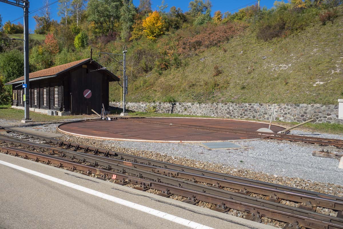

andreachef ha scritto:
Ciao Luca
vedo che per le rotaie hai optato per un colore meno ruggine , ricordi che ne avevamo parlato ?...visto in foto questa salvazione mi sembra molto realistica .

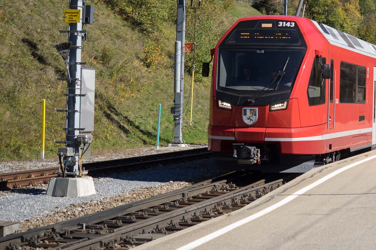

Confermo che ho optato per un color ruggine leggermente più scuro di quello usato per "Solis".

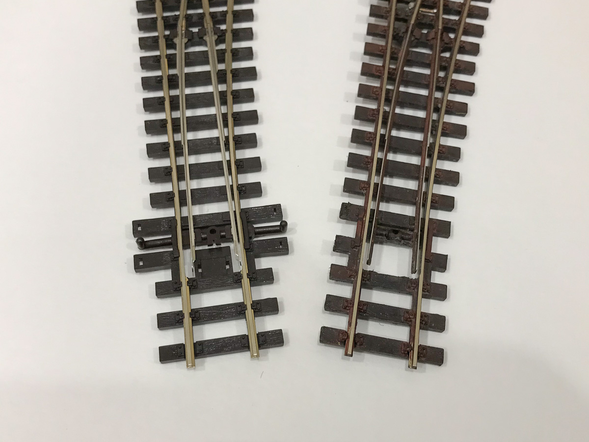

Comunque il mio recente sopralluogo in Svizzera mi ha confermato che nella realtà convivono tante tinte diverse.
Quindi ci si può regolare secondo il gusto personale.
A titolo di esempio allego le prime due foto che ho trovato tra le tante scattate.
Siamo a Filisur e si notano binari di cromia molto differente, dal grigio scuro al ruggine chiaro, molto vicini tra loro.
Nella seconda foto probabilmente sono profilati montati in tempi diversi.
Stesso discorso per la massicciata...
:wink:
esempio tinta binari RhB-1.jpg [ 266.41 KiB | Osservato 4287 volte ]
esempio tinta binari RhB-2.jpg [ 236.53 KiB | Osservato 4287 volte ]

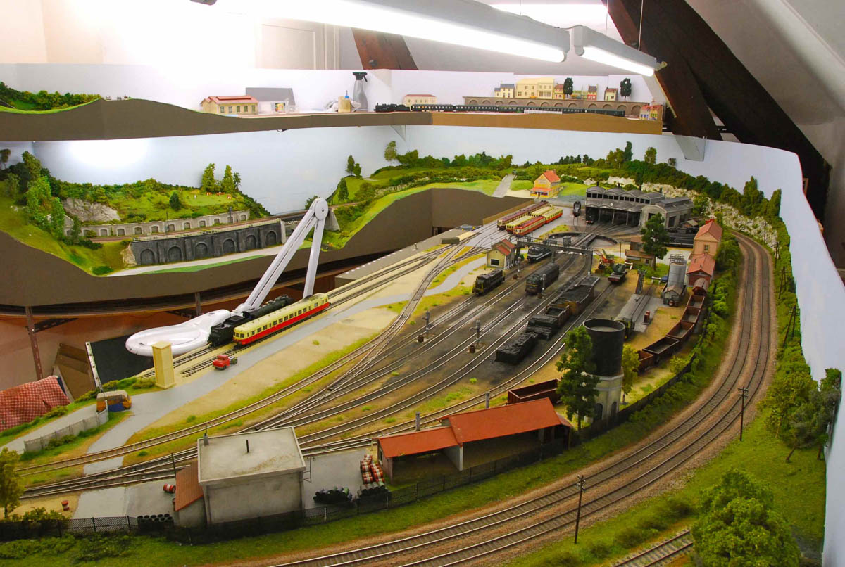

Come già detto in passato, mi ha ispirato in tal senso il bellissimo "Luzy" di Yver Renaud.
Nel suo caso il soggetto è uno solo e il doppio livello è stato utilizzato per avere una linea secondaria in aggiunta a quella principale.
Allego un paio di immagini di "Luzy". Sono un pò datate, il plastico adesso è praticamente completato ma credo siano comunque adeguate a rendere l'idea dei due plastici sovrapposti.
Segnalo inoltre il canale YouTube di Yver perché c'è veramente tanto da imparare: https://www.youtube.com/@RENAUDYVER
Alcuni video sono anche assai divertenti...
Luzy 1.jpg [ 229.3 KiB | Osservato 3659 volte ]
Luzy 2.jpg [ 263.03 KiB | Osservato 3659 volte ]
