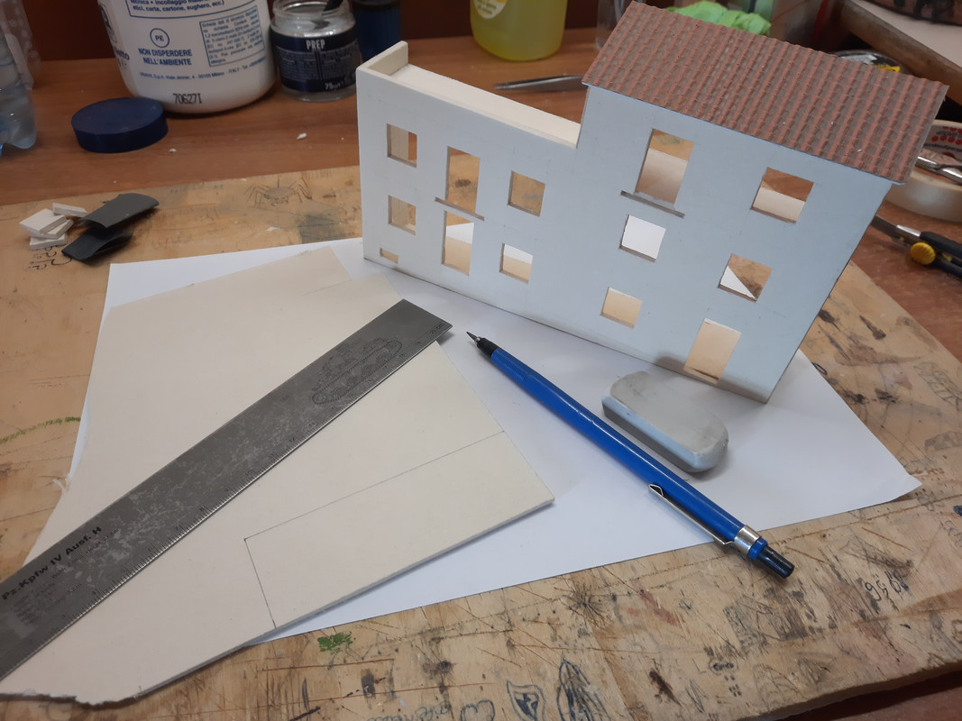

Buonasera.

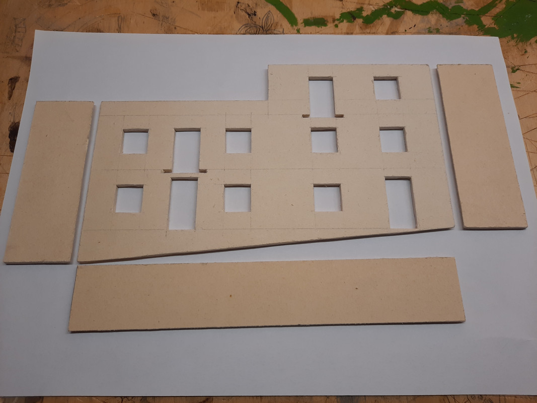

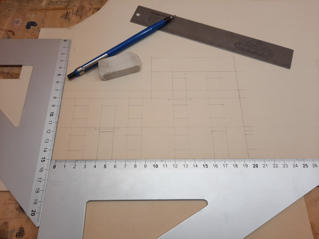

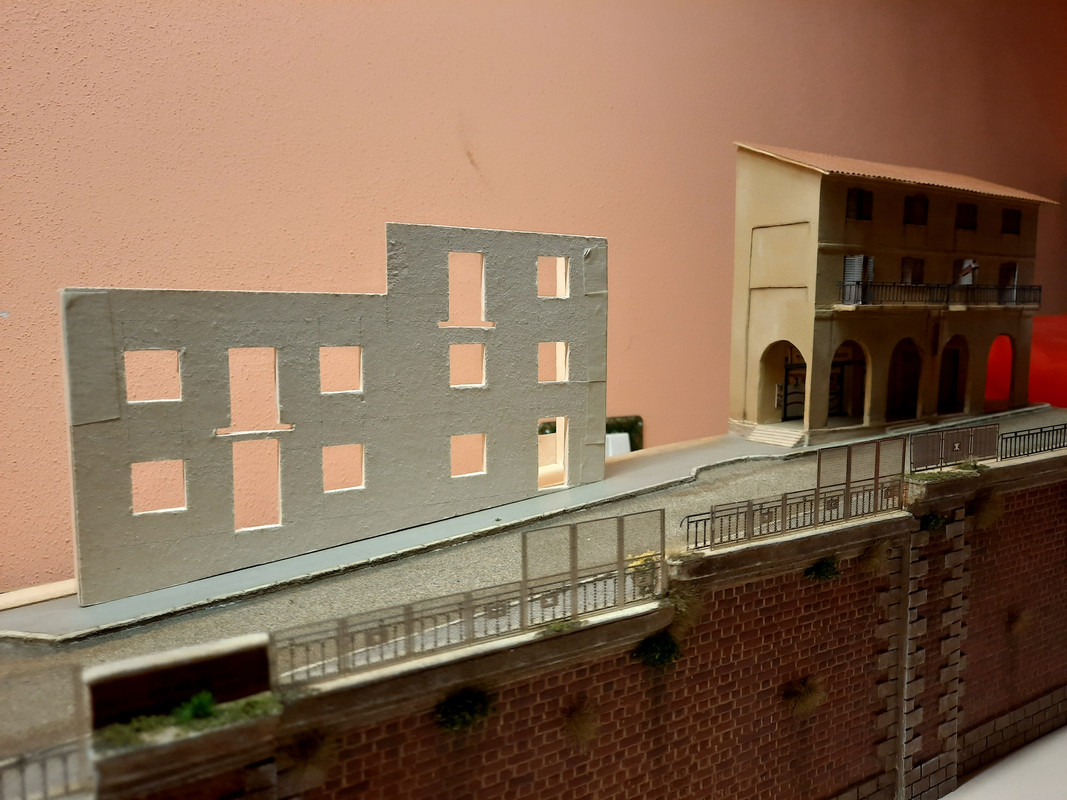

Ho iniziato a costruire la seconda struttura che verrà collocata accanto all'edificio già esistente, sul salitone che da oggi chiamerò Via Michelangelo, dal nome dei miei genitori. Una di quelle cose che pensi poco prima di addormentarti.. :lol:

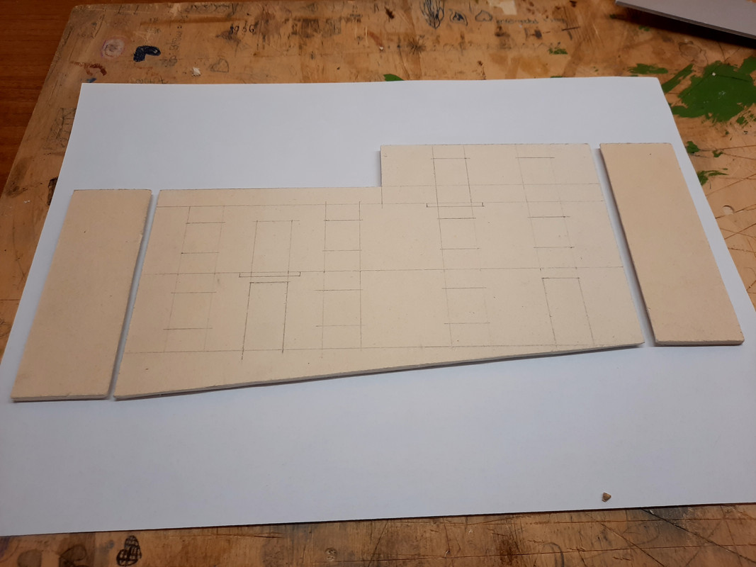

Per la costruzione dell'edificio ho utilizzato carton-legno da 3mm sul quale, armatomi di squadre e matita, ho dapprima disegnato sul foglio stesso ....
E successivamente, con un cutter, ho ritagliato con cura.

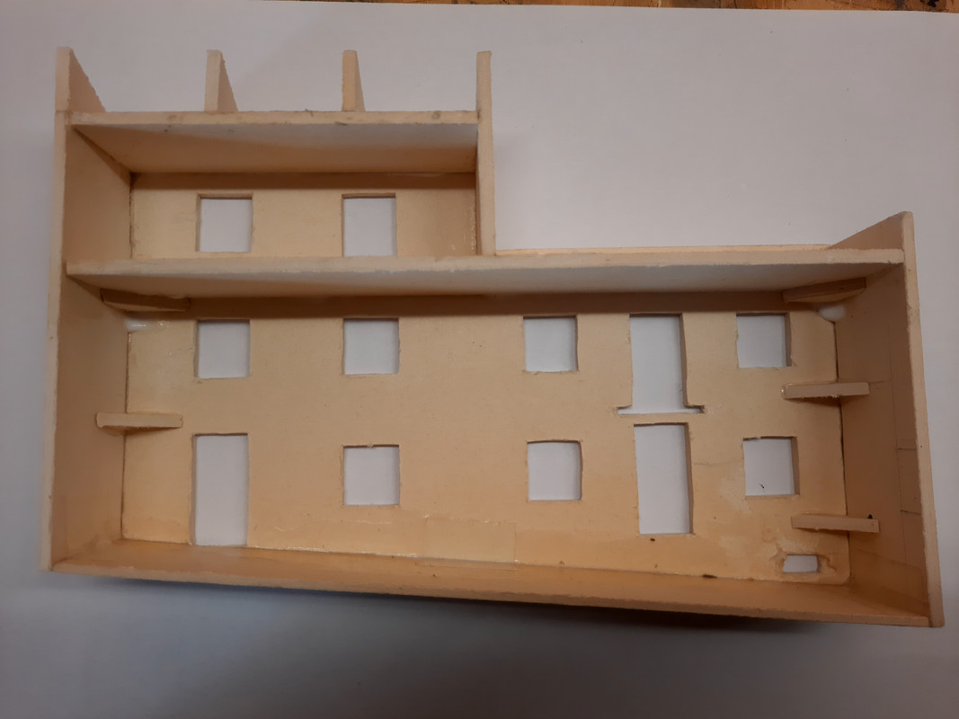

Successivamente, prima di incollare con del vinavil le varie pareti, ho provato (diversamente dal primo edificio) a tagliare diagonalmente i lati di attacco con l'obiettivo di diminuire il più possibile la superficie da riempire successivamente con lo stucco per coprire le giunzioni.
Spero di non pentirmi di questa scelta ... :D
Fatto ciò ho proceduto ad incollare le varie parti aiutandomi anche con del nastro di carta, che ho poi rimosso ad asciugatura avvenuta.

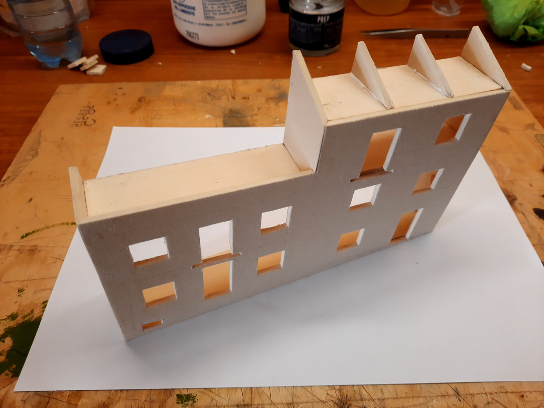

 Oggetto del messaggio: Re: PLASTICO: S.Angela
MessaggioInviato: mercoledì 4 novembre 2020, 18:48
Messaggi: 814
Località: Nettuno (RM)

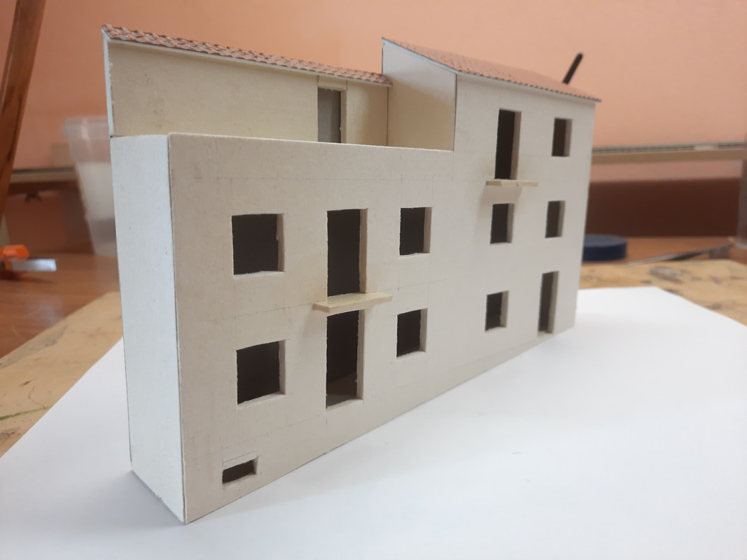

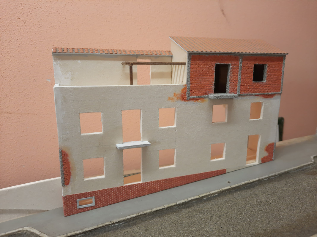

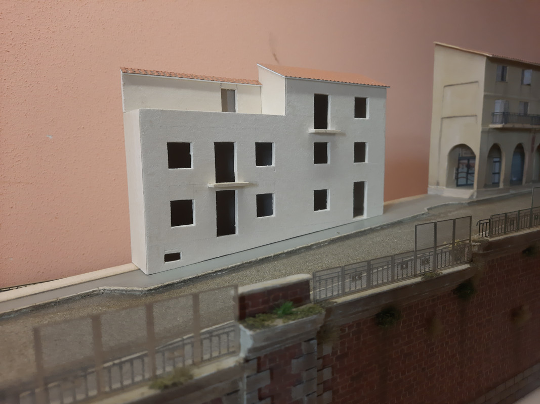

Oggi stesso ho rimesso mano alla costruzione e sempre utilizzando il carton legno di vari spessori (3mm per le pareti e i supporti, 2mm per la base e i 2 balconcini), ho completato e rinforzato la struttura di base.
Di seguito la vista fronte e retro della struttura. L'ultimo piano sarà diviso in una "veranda" alla quale aggiungerò successivamente un pergolato e da una sezione dell'edificio che ho appositamente completato con pavimento e soffitto in quanto, questa, sarà l'unica stanza internamente visibile dell'edificio.
In particolare tale edificio sarà una di quelle costruzioni eternamente incomplete con l'ultimo piano ancora con i mattoni visibili, non intonacato, e con la stanza senza infissi , incompleta ed utilizzata come deposito per legname, vecchi mobili e altro ...
Situazione tipica delle case del sud della Calabria, di cui sono originario e che, sebbene questo plastico non sia ambientato in quelle zone, ho voluto comunque riprendere in questo edificio.
Ho quindi completato i vari muri, aggiungendo il tetto e completando la veranda al terzo piano dell'edificio.
Ed ecco il risultato complessivo che andrò a dettagliare successivamente!

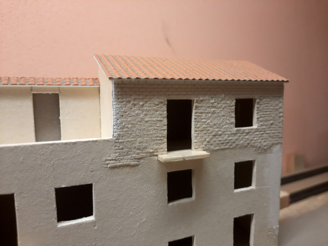

A questo punto, utilizzando un foglio della noch a mattoncini ho simulato il mattonato alla base della struttura, alla quale devo ancora aggiungere la scalinata per le due porte di ingresso.
Ho poi inciso con un cutter i mattoni dell'ultimo piano (foratini) che resteranno scoperti / non intonacati. Gli stessi li ho incisi anche qua e là per i muri con lo scopo di simulare la rottura dello stucco ... quando passerò anche quest'ultimo.
Complessivamente questo è il risultato. Speravo fosse un pó più "pulito", ma il risultato lo si vedrà una volta stuccatura tutto l'edificio e colorato.

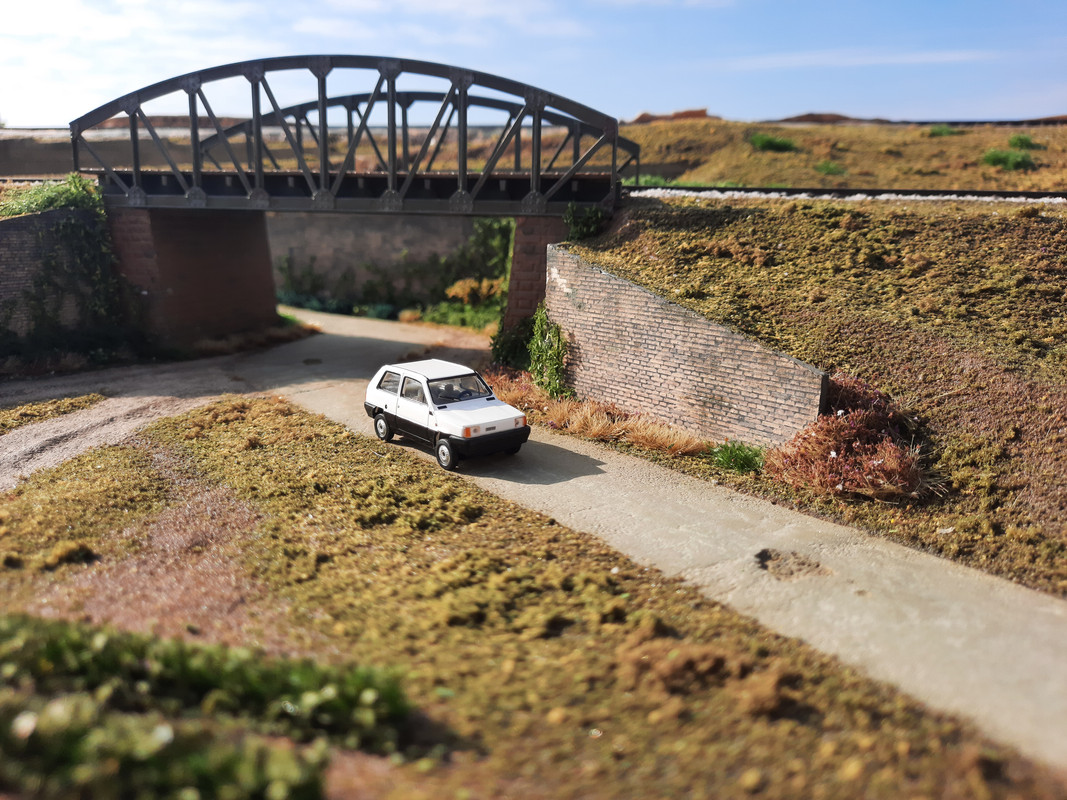

Se può interessare questa è la mia tecnica per fare le strade :wink:

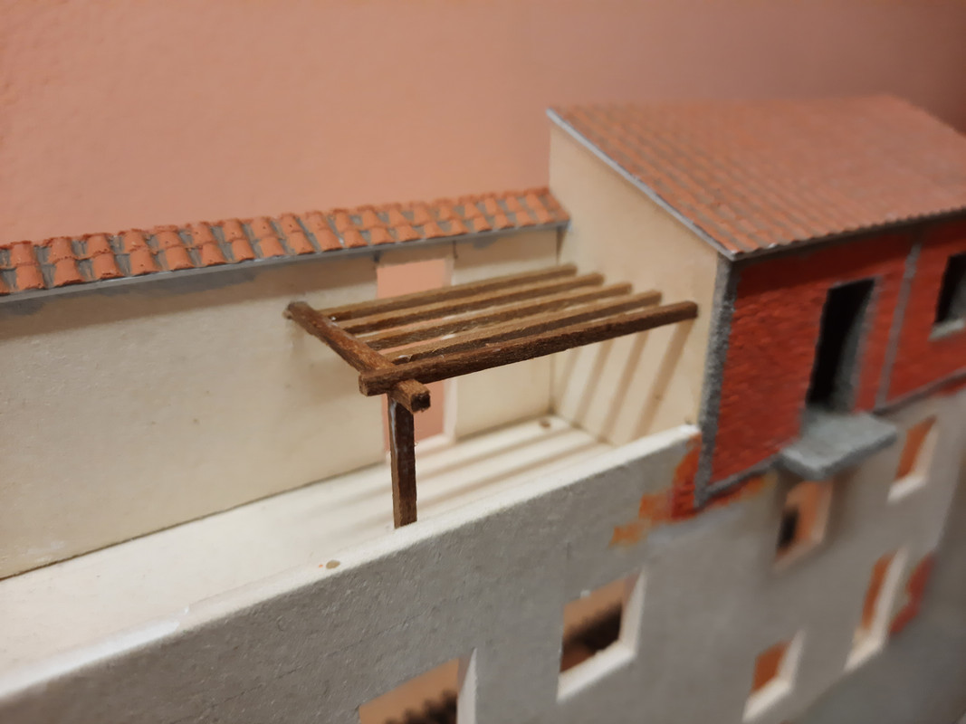

Oggi ho continuato il lavoro creando le colonne e le travi portanti in cemento armato. Queste le ho fatte passando con una spatola, direttamente sui mattoni, lo stesso impasto di sabbia e vinavil usato per l'asfalto delle strade.
Prima di passarlo l'ho colorato con un grigio chiaro e per la stesura mi sono aiutato con del nastro adesivo di carta.
La pergola è costruita utilizzando dei listelli di legno di varia misura.

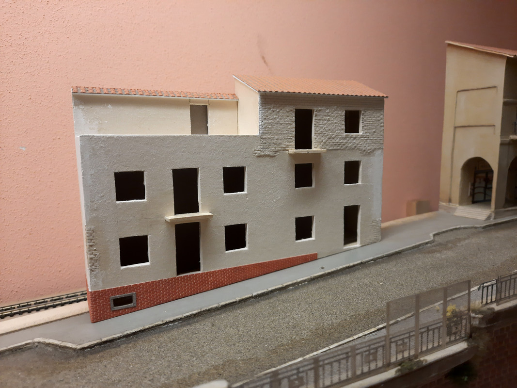

MessaggioInviato: sabato 14 novembre 2020, 19:24
Messaggi: 814
Buonasera!!
In questi giorni ho portato avanti i lavori.

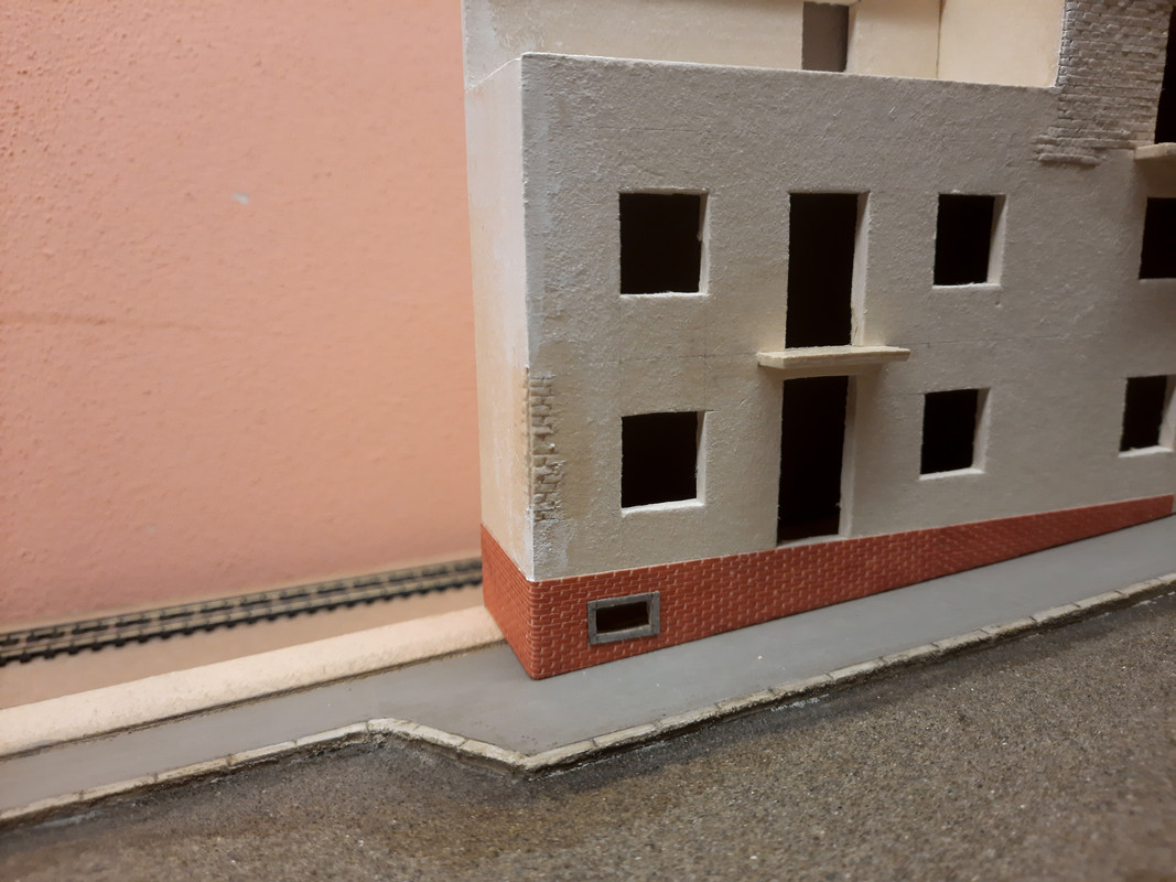

L'edificio è stato interamente intonacato con stucco alla francese colorato di grigio chiaro che scuriró successivamente con i lavaggi.
Prima di far ciò, come consigliatomi da Alex, ho creato le screpolature sul muro sul quale poi ho passato l'intonaco per dare continuità col resto del muro.
Per le screpolature ho dapprima posizionato ed incollato con del vinavil le scagliette di stucco sul muro, nei punti in cui avrei voluto simulare l'intonaco distaccatosi dai mattoni: per far ciò ho utilizzato lo stesso stucco color grigio che poi ho usato per la stuccatura della struttura. La creazione delle scaglie l'ho spiegata qualche post addietro.
(cliccate sulla foto per ingrandirla!)
Immagine Immagine Immagine
Una volta create le screpolature ho stuccato il tutto, passato carta vetrata fine (tra 800 e 1000) ed effettuato diversi ritocchi.
Ho inoltre tolto il mattonato alla base della casa, sotto consiglio dell'amico Nonomologati, mettendo uno scalino poi stuccato di un grigio leggermente più scuro.
Attualmente la situazione è questa (cliccate sulla foto per ingrandirla!):
Ultima modifica di Celioth il sabato 14 novembre 2020, 20:07, modificato 1 volta in totale.

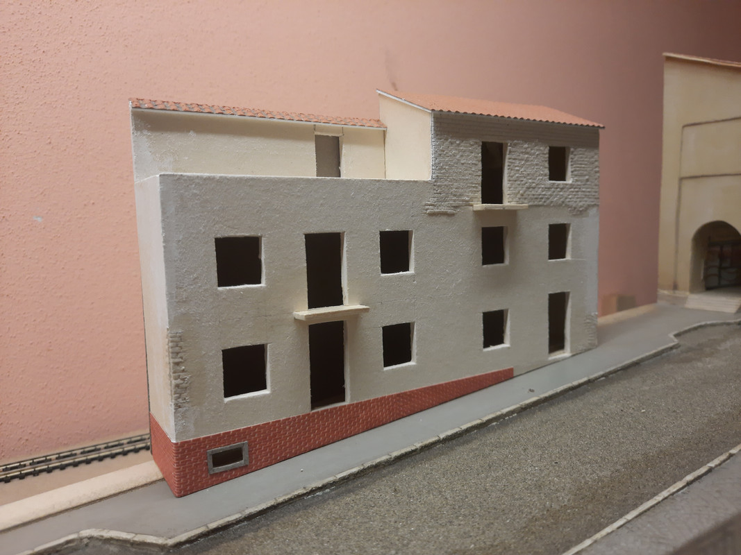

MessaggioInviato: sabato 14 novembre 2020, 19:53
Messaggi: 814
Per qualche giorno la casa è stata accantonata per dare spazio a tutta l'oggettistica che farà parte della struttura: camini, grondaie, tubi di scolo e varie alte cose ... :
in particolare le grondaie, i tubi di scolo, le soglie delle finestre e la pergola sono stati completamente autocostruiti così come la piccola carrucola per la quale dedicherò qualche riga nel prossimo post.
Il resto degli oggetti è misto Ahugen, Preiser e Simplon Model.
(Cliccate sull'immagine per ingrandirla!)
