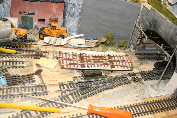

Nonostante il decorso del tempo, si continua (lentamente) a lavorare. Infatti il piano del plastico in truciolato (trentaquattro anni fa, questo mi potevo permettere!) rende molto difficile l'effettuazione dei fori per la sistemazione dei motori sottoplancia. E allora mi arrangio. Ecco i primi "buchi" fatti, come al solito, alla "sanfasòn" e il primo inglese "appoggiato". E' incredibile che il ramo di corretto tracciato sia esattamente parallelo al bordo del plastico...

Dottore, fai una depressione anche tra i fori, ovvero al centro dell' inglese, ricordati che ci sono i perni degli aghi che sporgono!!! E te preoccupi che c' hai il binario parallelo al bordo? Magari avessero tutti un plastico come il tuo...... Che funziona come una vera ferrovia!

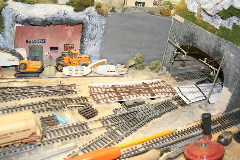

Dopo un milione di prove e sudate pazzesche, dopo aver fatto due buchi che potevano essere due gallerie da miniera, il primo inglese ha trovato la sua sistemazione!
Ora posso fare tutte le misurazioni.
Sarà difficile continuare i lavori e riprendere l'esercizio, almeno per il momento.
Tutta la stanza è ricoperta di un pulviscolo dovuto all'uso della moletta che ha "grattato" il legno.
Comunque si procede!

L' aspirapolvere!!!! Mentre molavi, Francesco poteva aspirare!
Bel lavoro, comunque.

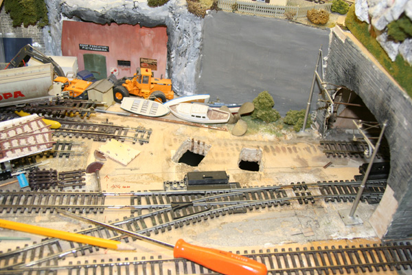

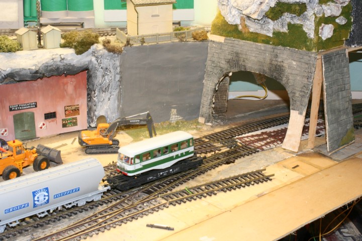

Gli inglesi, infatti, fatti su misura da Torrino-Pollino, sono in cod. 75 mentre il resto è in cod. 100. Così, dopo diverse prove, mi sono accorto che gli svii non avvenivano sullo scambio bensì nel passaggio da una rotaia ad un'altra. Bastava un decimo di millimetro e il carro sviava.
I lavori stanno perciò procedendo. Finiti i collaudi, tutto sarà in discesa!
Metto due foto: nel lato destro è stato messo uno scambio destro semplice dove verrà un altro inglese che darà accesso allo scalo merci. In primo piano a destra quello che sarà il raccordo per il porto a destra della galleria di cui è, peraltro, già pronto il nuovo portale. La seconda foto riporta il lato sinistro. Lo scambio simmetrico a sinistra darà accesso ad un fabbricato industriale mentre l'imbocco della galleria deve essere completamente rifatto, come tutto il contorno. La galleria dove un tempo passava il tram sarà chiusa perché sarà fatto spazio (poco, invero) allo scalo merci e al suo accesso stradale.
