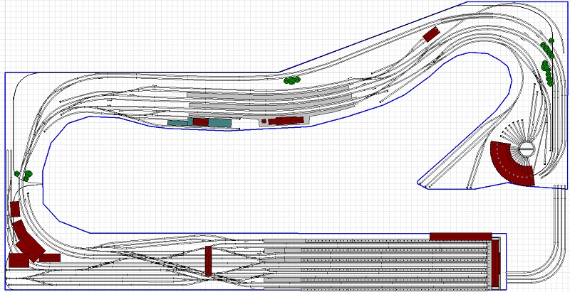

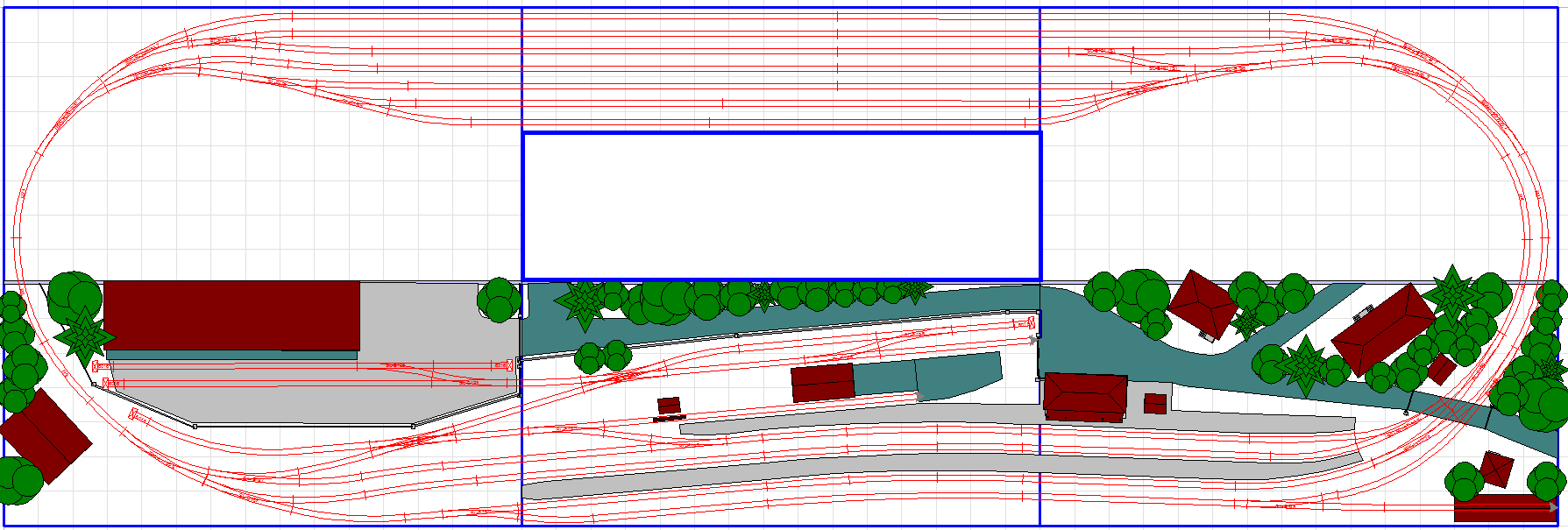

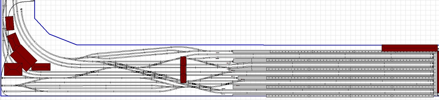

Un altro passettino in avanti; manca ormai da definire il solo lato destro dell'impianto.
10x5 prev 2.jpg [ 235.55 KiB | Osservato 8519 volte ]
Lo so, il bivio AV è un po' ristretto, al vero l'intera comunità degli ingegneri ferroviari mi darebbe dell'incapace, ma con il poco (!) spazio a disposizione, un salto di montone non ci sta! Non che non ci abbia provato... niente! A meno che non si voglia trascurare la stazione di diramazione ed ingrandire lo scalo merci (che ora come ora, verrebbe solo accennato): allora, un bel salto di montone, ci potrebbe anche stare... Per il resto, l'elicoidale serve a scendere di un livello e portarsi a quello della linea che si è andata a nascondere subito dopo la stazione principale, e che è scesa costantemente stando sotto la linea AV. Anche la secondaria dovrà scendere in fretta ed unirsi a questa: le pendenze accentuate, però, non saranno più di tanto problematiche, visto che il traffico sarà prevalentemente di treni corti ed automotrici (elettriche se elettrificata, o diesel). Sotto la stazione principale a vista troverà posto un'ancor più ampia stazione nascosta, dotata di cappio di inversione della marcia dei treni e numerosi binari di ricovero.
In ogni caso, descriverò il tutto molto meglio una volta che avrò finito...

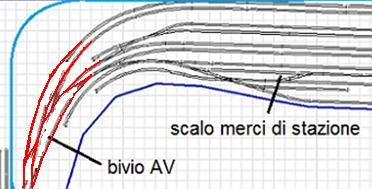

MessaggioInviato: sabato 23 marzo 2013, 16:53
Nome: Stefano Minghetti
Messaggi: 2003
Località: Faenza

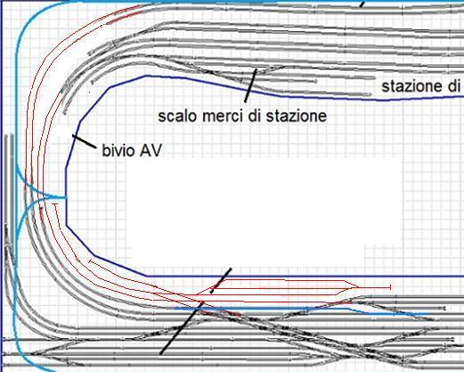

Sempre apprezzando Bomby per la capacità e l' inventiva, vorrei aggiungere due proposte sulle sue ipotesi.
Bivio AV senza incrocio, come al vero, ma con scambi normali, che possono essere immaginati da 60 km/h o da 100 km/h.
Questo tipo di bivio al vero è utilizzato solo nei tratti iniziali o finali, quindi è corretto nell' ipotesi Bomby, essendo in uscita da una stazione d' origine.
Linea AV Bomby con scambi e non incrocio - 1.JPG [ 18.52 KiB | Osservato 8499 volte ]
Senza bivio AV, ma con linea AV che esce direttamente dalla stazione.
Due aste di manovra, di cui una che accede a tutti i binari di stazione, e l' altra solo ad una parte.
Alle due aste di manovra fà capo un ulteriore piccolo fascio di ricovero.
Ho anche aggiunto uno scambio, così che l' itinerario in azzurro possa essere immaginato percorribile a 60 km/h.
Linea AV Bomby con scambi e non incrocio - 2.JPG [ 46.6 KiB | Osservato 8499 volte ]
Stefano Minghetti

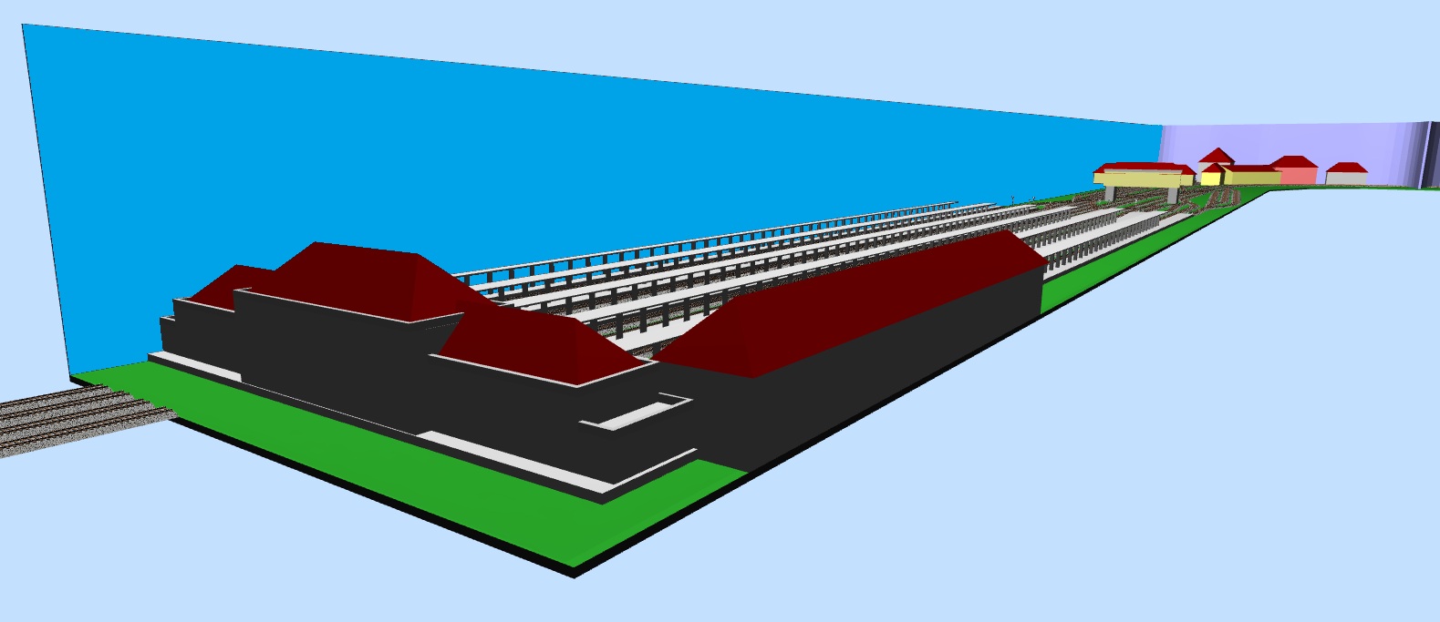

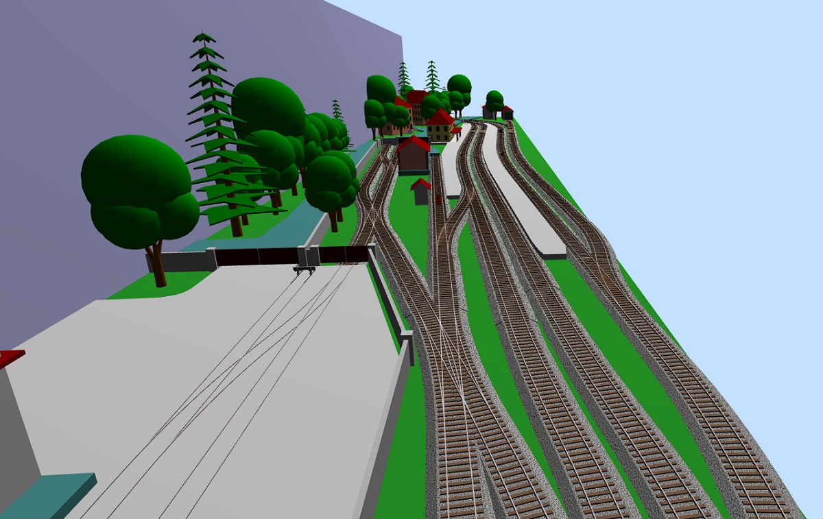

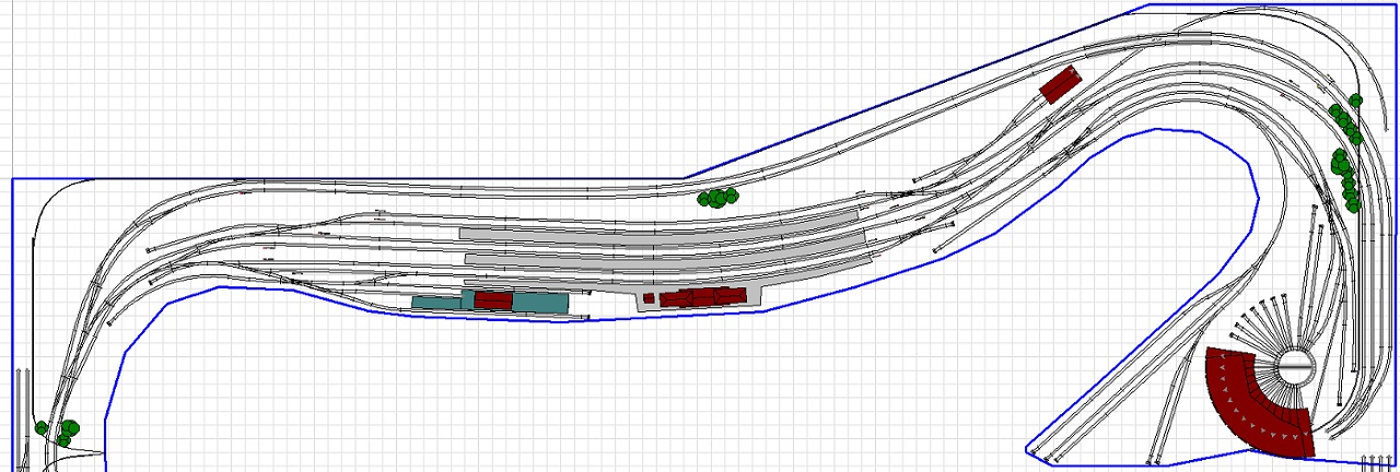

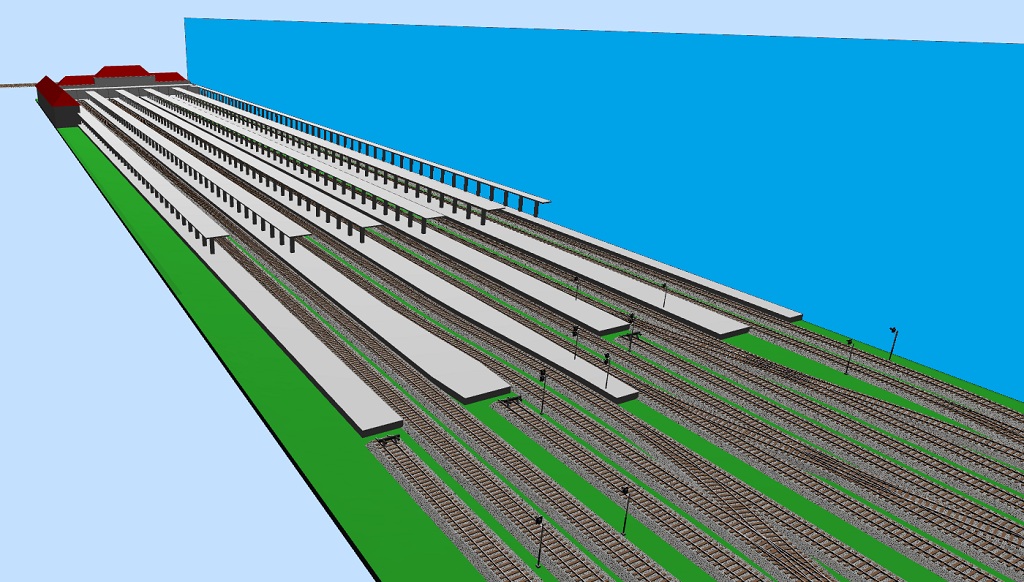

Una qualche immagine del rendering: purtroppo non potrà essere troppo accurato, visto che il progetto è piuttosto pesante...
Dunque il piano di stazione:
10x5 semidef 1.jpg [ 185.51 KiB | Osservato 8379 volte ]
10 binari atti al servizio passeggeri, con lunghezza utile che va da 3,7 a 4,45 m; 2 fasci di ricovero carrozze (nord e sud) con lunghezza utile minima di 2,4 m quello verso lo sfondo e 1,5 m quello lato spettatore; si diramano inizialmente 2 linee a doppio binario, più un binario per il traffico delle locomotive verso il DL; le traversate sono pensate per poter consentire anche più movimenti contemporanei, con una certa indipendenza per gli itinerari dei treni e gli istradamenti di manovra.
Una vista del fascio con le banchine e le pensiline:

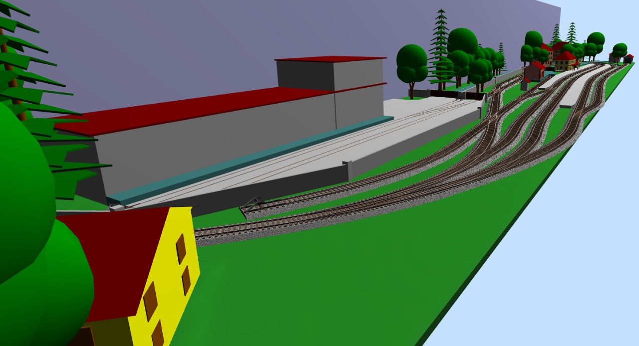

Una vista del complessivo; sullo sfondo gli edifici a coprire l'uscita di scena di alcune linee, mentre nel mezzo la vecchia cabina ACE per il comando degli scambi (si ispira a quelle di Milano C.le o a Bologna C.le); in primo piano il FV e gli altri fabbricati di servizio. Starà a te aggiungere ulteriori fabbricati e particolare che arricchiranno l'ambiente ferroviario...
10x5 semidef 3.jpg [ 135.01 KiB | Osservato 8379 volte ]

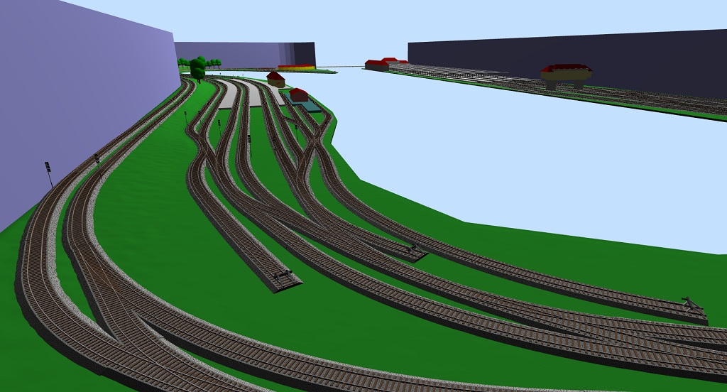

Ed un dettaglio di questa seconda parte:
10x5 semidef 9.jpg [ 231.59 KiB | Osservato 8346 volte ]

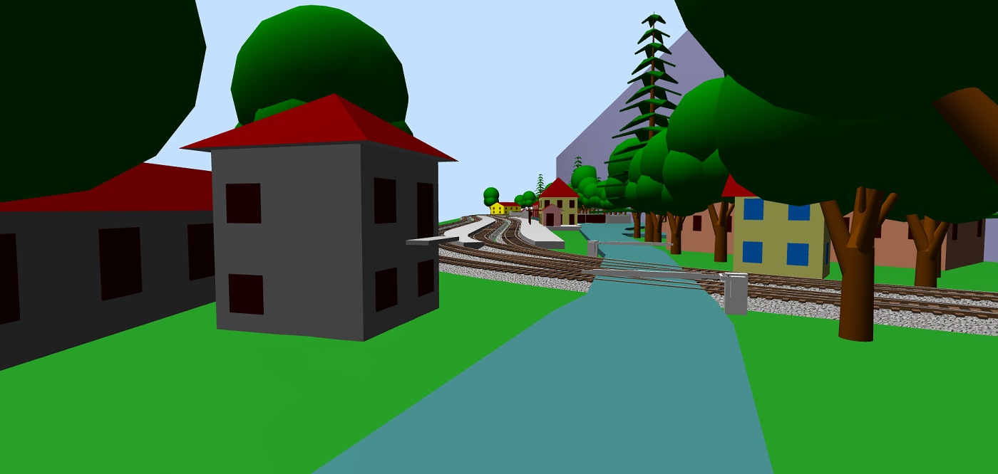

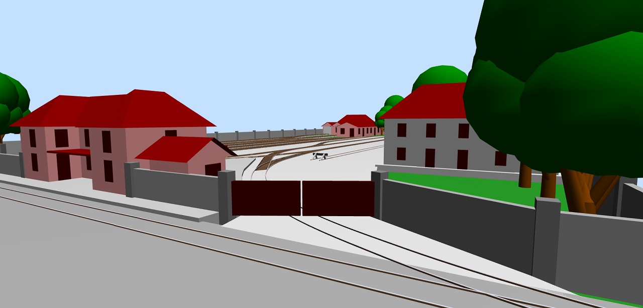

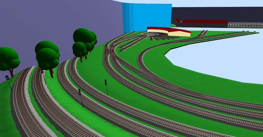

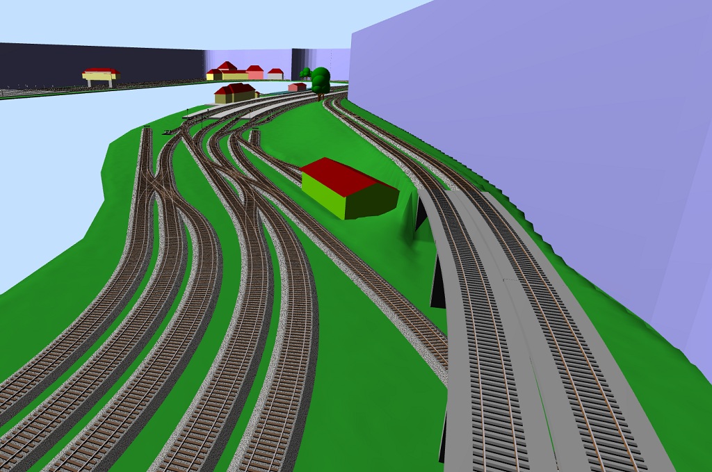

Il bivio AV, da arricchire con le consuete colate di cemento; a fianco della linea AV ci accennerei un tratto di autostrada, con le barriere di protezione che, specie dove la AV corre lungo il muro, staccano otticamente il plastico dallo sfondo:
10x5 semidef 4.jpg [ 113.65 KiB | Osservato 8346 volte ]

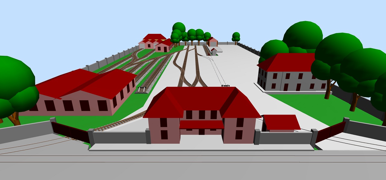

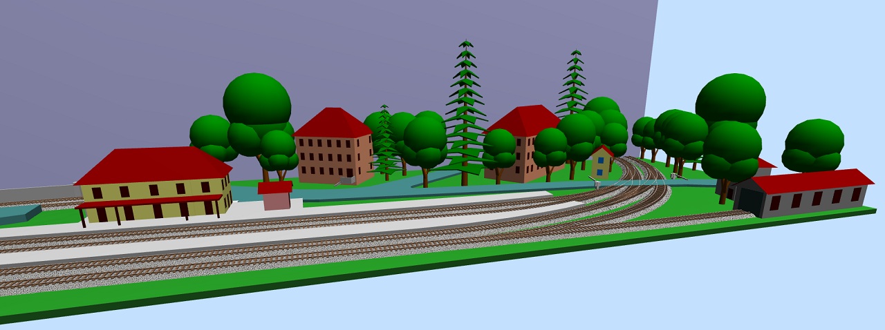

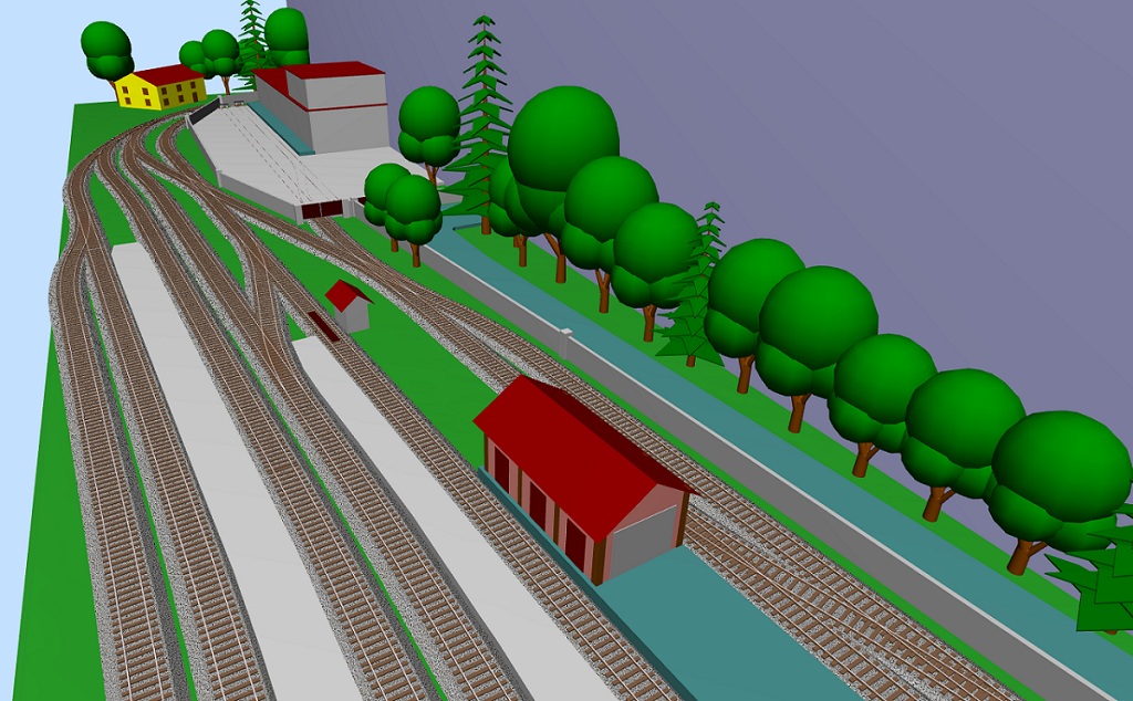

Vista d'infilata della stazione di diramazione; in primo piano c'è la curva della linea AV. In questo tratto, nel bivio e dopo, per il progetto ho usato scambi PECO (in curva), ma li sostituirei coi Tillig curvabili per realizzare in maniera molto più armonica il tutto...
10x5 semidef 5.jpg [ 164.2 KiB | Osservato 8346 volte ]

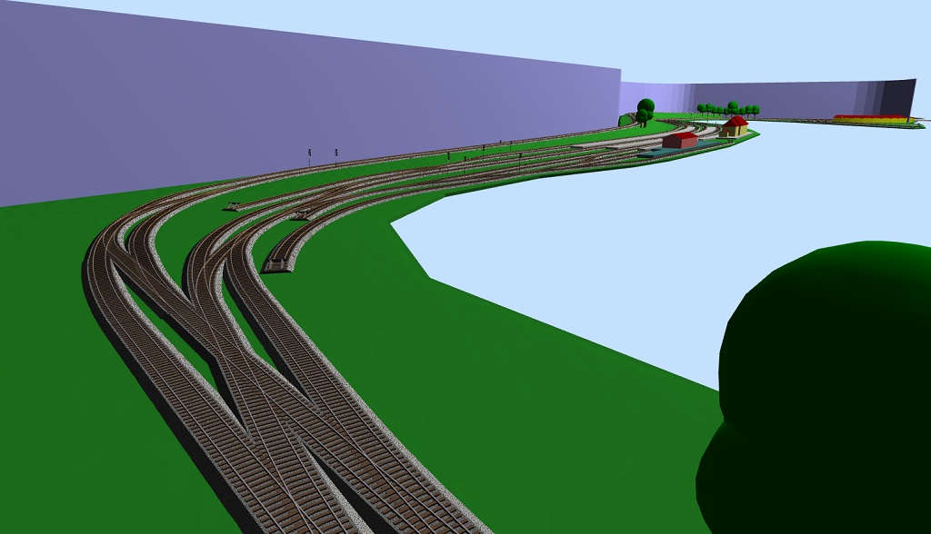

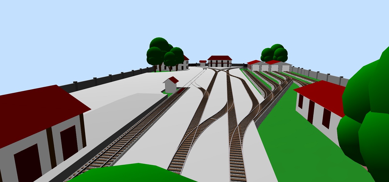

Vista dall'altro lato della stazione; in primo piano il viadotto della linea AV che scavalca la secondaria, la principale, e il fascio arrivi dello scalo merci intermodale; più indietro la RL al servizio della secondaria (anche se parte dei treni proseguirà sino alla stazione principale, che dista pochi km (1, 2) da qui): si potrebbe pensare che dia riparo anche ai mezzi del servizio lavori, o che la secondaria sia privata, e che quindi lì vengano ricoverati i mezzi per le prime corse del mattino, mentre il DL e le officine principali siano all'altro capolinea...
10x5 semidef 6.jpg [ 218.62 KiB | Osservato 8346 volte ]

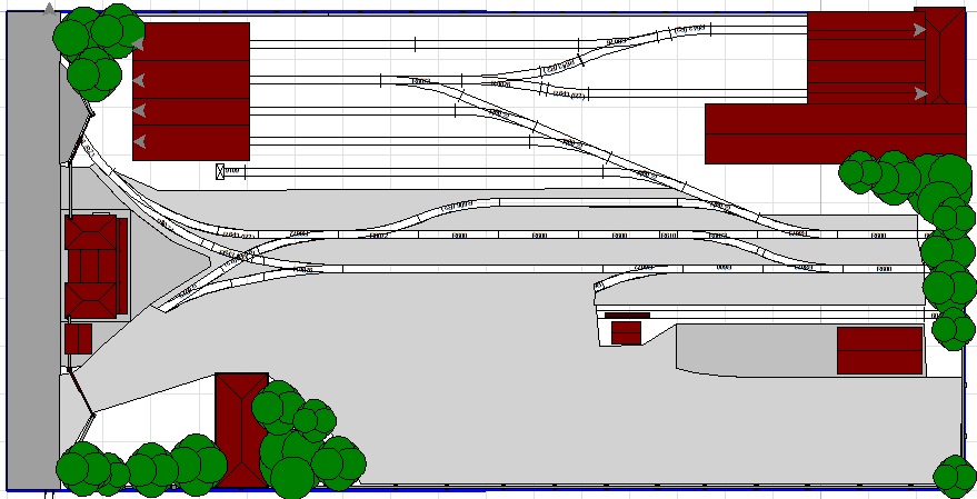

@ crispilot: piano piano, ma ho preparato qualcosa anche per te!

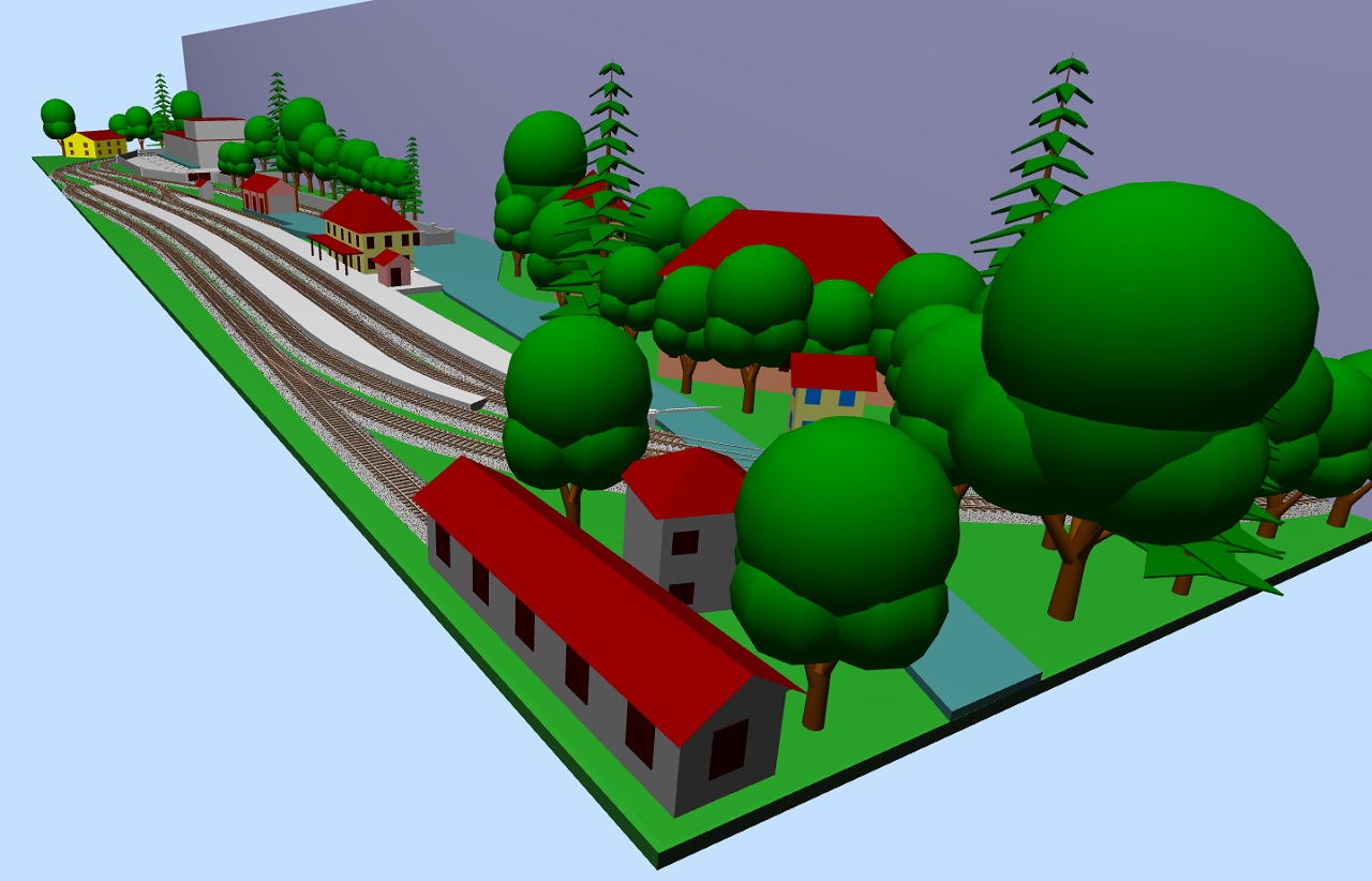

RIPA DI FIUMARA
Epoca: recente, dalla IV alla V;
Ambientazione: pianura, una zona evidentemente bonificata: Romagna, Lomellina, Agro pontino...
Dimensioni: 4 moduli, 2 d'angolo da 1,5x1,5 metri, 2 frontali, da 1,5x0,7 m uno e da 1,5x0,4 m;
Stazione: 4 binari passanti+scalo e raccordo, diramazione su linea secondaria, RL.
E' il 1998 e siamo a bordo di un regionale trainato da una sorniona E.424 e composto da una pletora di carrozze, tra 2 piani, piano ribassato e MDVC, tutte in livrea diversa tra originale e quell'odioso XMPR (ma che schifo, speriamo che lo cambino!). Numerose case ed un imponente capannone ci annunciano l'approssimarsi di un nuovo centro abitato: da orario dovrebbe trattarsi di Ripa di Fiumara. Siamo in piena estate e capiamo, dal numero e dalle dimensioni delle zanzare, il perchè di quello strambo nome... Ecco, rallentiamo e traballiamo sul gruppo scambi: notiamo subito alla nostra sinistra il raccordo che serve il capannone che vedevamo già da lontano. Il raccordo si stacca dallo scalo merci, composto da 3 tronchi ed una piccola bretella per poter agevolare le manovre ed entra, tramite un cancello, nell'area industriale. Il fascio principale è composto da 4 binari, di cui 3 atti al servizio passeggeri, e compie una leggera curva: ci fermiamo e diamo un'occhiata in giro. Alla nostra destra dal 4° binario si stacca il troncone che termina nella rimessa locomotive, ormai inutilizzata, mentre alla nostra sinistra si trova il FV, di buone dimensioni e dotato di tettoia, affiancato dal fabbricato bagni; oltre la recinzione, degli alti palazzi (non proprio stupendi, a dire il vero...).Udiamo il tintinnio della campanella leopolder, mentre il PL posto sulla radice scambi della stazione si chiude: poco dopo fa il suo ingresso in stazione una rombante 668; pochi secondi ed il capotreno fischia, ripartiamo con qualche strattone: notiamo che non tutti i binari portano verso tutte le direzioni. La diramazione alla nostra destra comunica solo con il 3° ed il 4° binario, mentre la linea principale, che stiamo percorrendo dà accesso solo ai primi 3 binari: evidentemente lo spazio non era troppo. Poche centinaia di metri e percorriamo un lungo ponte su un grande canale, usato per la bonifica e l'irrigazione dei campi...
4,5x5 mod 1.png [ 103.48 KiB | Osservato 8193 volte ]
Ecco qualche screenshot:
