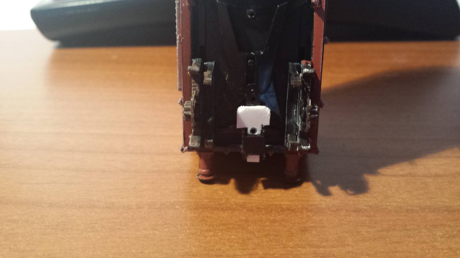

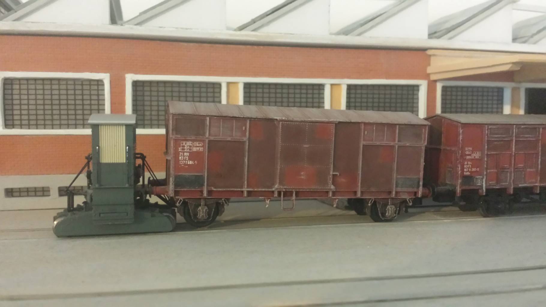

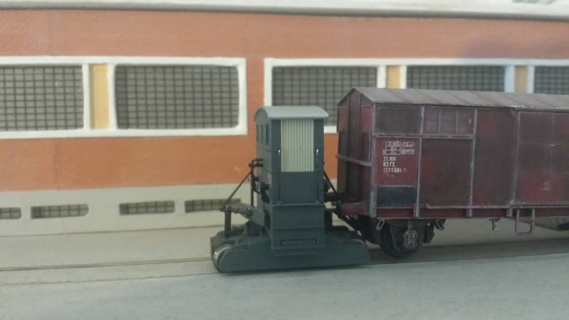

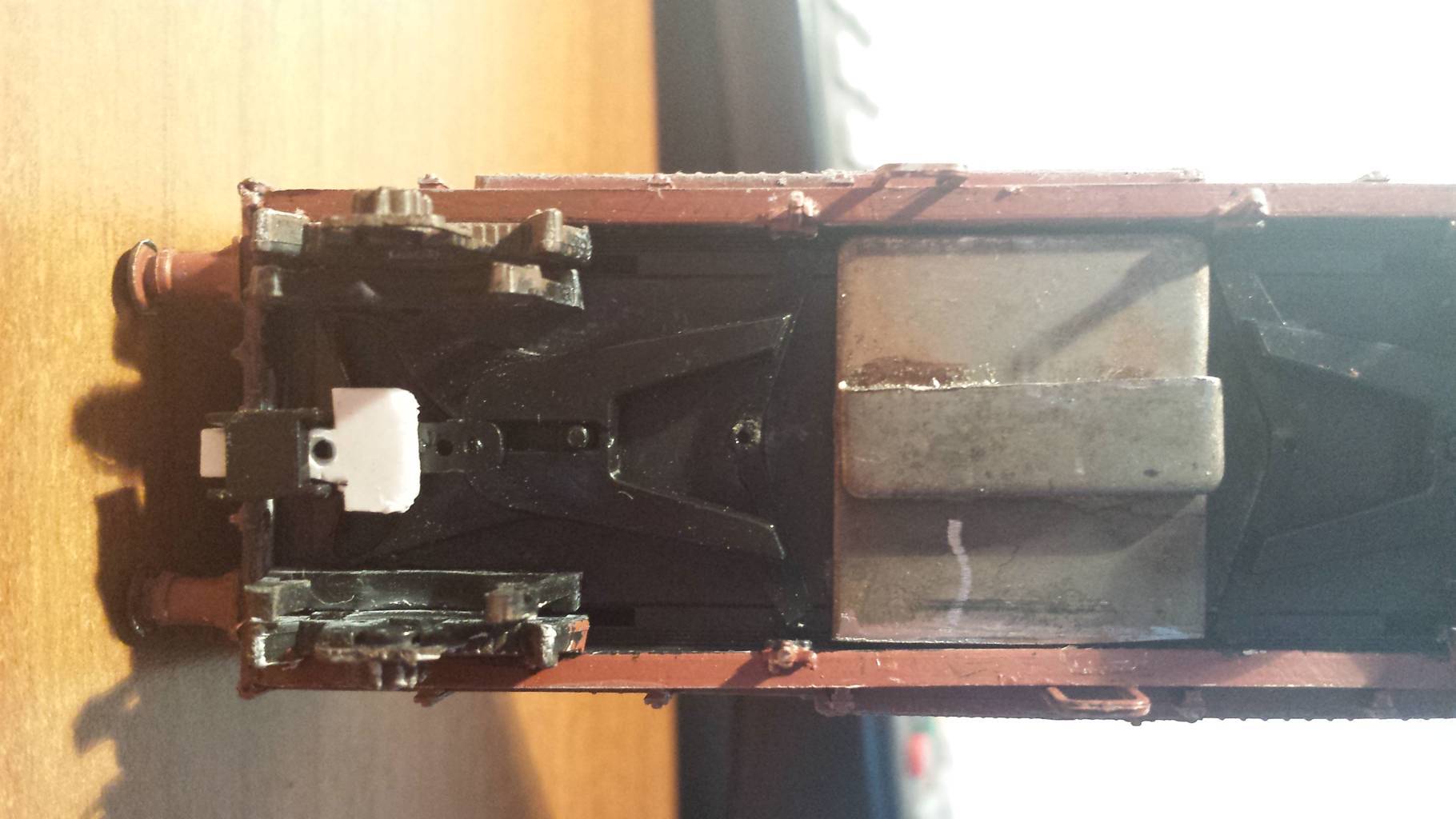

Forse non tutti sanno che in origine gli automotori ABL (sogliole) erano dotati di un martinetto sul quale si faceva poggiare la parte iniziale del carro che gravando così con il suo peso faceva si che l'automotore aumentasse l'aderenza e di conseguenza la forza di trazione.
Ho ideato un semplicissimo congegno che permette di replicare in scala quello che avveniva al vero, si tratta di una piccola T in plastica munita di un foro che va agganciata nella parte interna del portagancio, nel foro va alloggiato il gancio presente sull'automotore.
Ecco alcune immagini.
20140814_194241.jpg [ 125.57 KiB | Osservato 10705 volte ]
20140814_194224.jpg [ 101.73 KiB | Osservato 10705 volte ]
20140813_183820.jpg [ 86.54 KiB | Osservato 10705 volte ]
20140813_183742.jpg [ 88.42 KiB | Osservato 10705 volte ]
20140813_183654.jpg [ 102.72 KiB | Osservato 10705 volte ]
