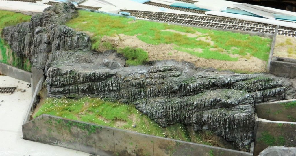

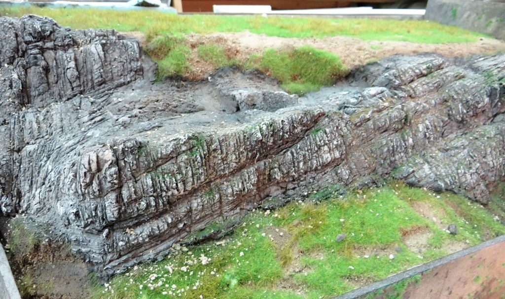

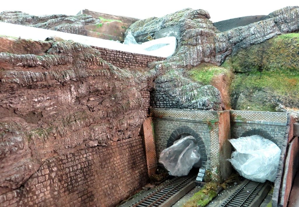

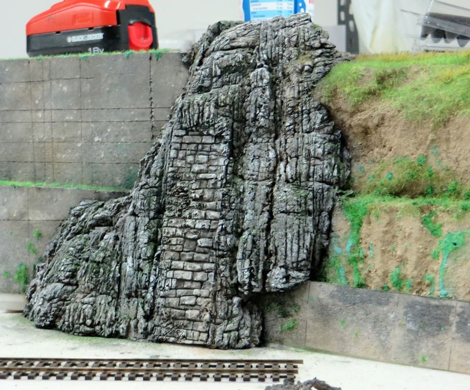

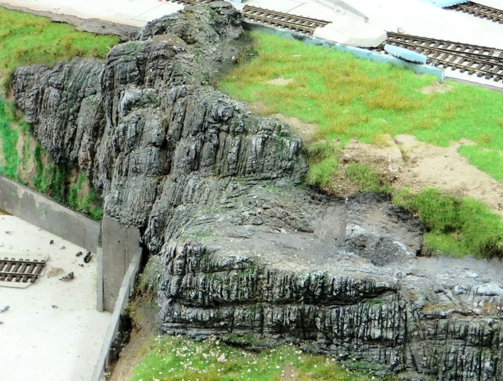

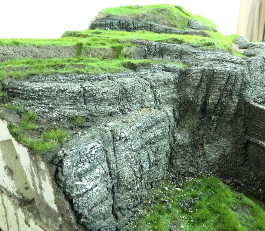

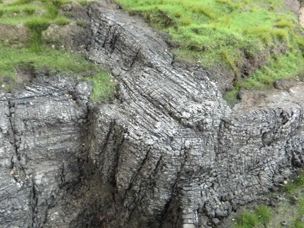

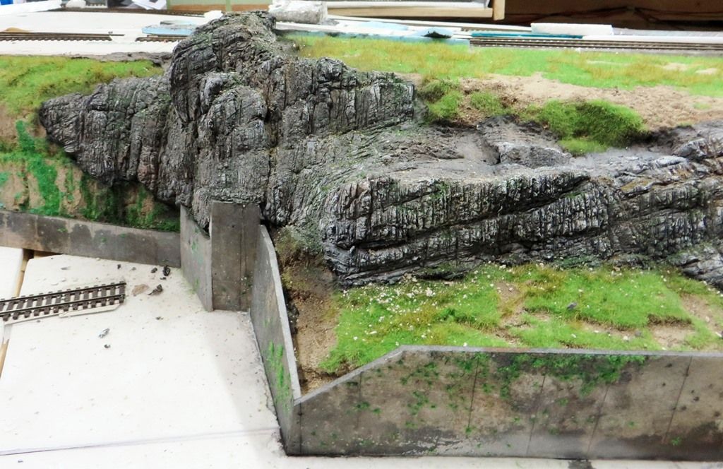

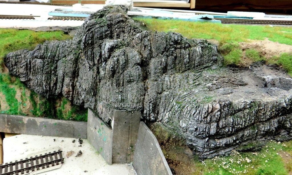

Altre aree del plastico con rilievi in cartapesta e primi passi di pittura.
Giuseppe

Davvero bel lavoro! O.O
Se ritagliata a dovere la foto sembra reale :shock:
Ma la zigrinatura delle rocce come l'hai fatta?
 Oggetto del messaggio: Re: PLASTICO: il plastico QdP
MessaggioInviato: giovedì 28 agosto 2014, 11:34
Nome: Giuseppe Randazzo
Messaggi: 1618
Grazie :)
La zigrinatura è fatta a mano, pieghetta per pieghetta, solco per solco, tutta incisa con due spatolette ed un cutter.
Abbozzi dapprima grandi masse, e via via lavori di spatola scendendo sempre più di dettaglio, un po' come si usa in belle arti con la modellazione della creta/argilla.
L'osservazione della realtà, pazienza e una buona mano fanno il resto.
Spero di esserti stato d'aiuto.
Giuseppe
