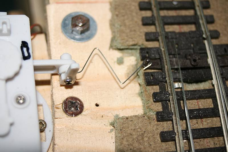

Perché tra motore e azionamento aghi non monti un damper fatto di filo a zig zag?

Intendi sostituire il perno di azionamento con qualcosa di diverso?
 Oggetto del messaggio: Re: PLASTICO: Torma Porta Nuova.
MessaggioInviato: giovedì 15 giugno 2017, 14:23
Messaggi: 2046
No. Una roba così
MessaggioInviato: giovedì 15 giugno 2017, 15:06
Messaggi: 5123
Potrebbe essere un'idea.

Tipo così (foto rubata al web):

Quoto al 100% la soluzione di nanniag....perchè l'ho adottata con successo nei nuovi motori x gli scambi del nuovo plastico.

Mi avete convinto, proverò sul Tillig, che poi è marcato Pilz. Sul Peco non ha importanza, sono nati per prendere quei colpi.
